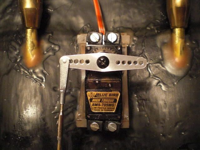

Ik zat vandaag even te kijken naar mijn servo's en dacht, kan ik ze niet gewoon anders monteren, zodat ze gewoon kracht kunnen zetten en de goede kant op draaien.
Even ter herinnering, zo zitten de servo's nu.
En ik zit er aan te denken om ze op deze plaats te plaatsen. Wat denken jullie hier van?

Bart,
Je kan ook de servo's gewoon laten zitten en de quicklink aan de roerzijde aan de andere kant zetten, dan lopen de stangen ook recht, wel zou ik overwegen om bij de servo's aluminium hevels te gebruiken, die zijn een stuk sterker dan de plastic hevels welke je nu hebt.
even een voorbeeld van zo'n aluminium hevel op de servo
