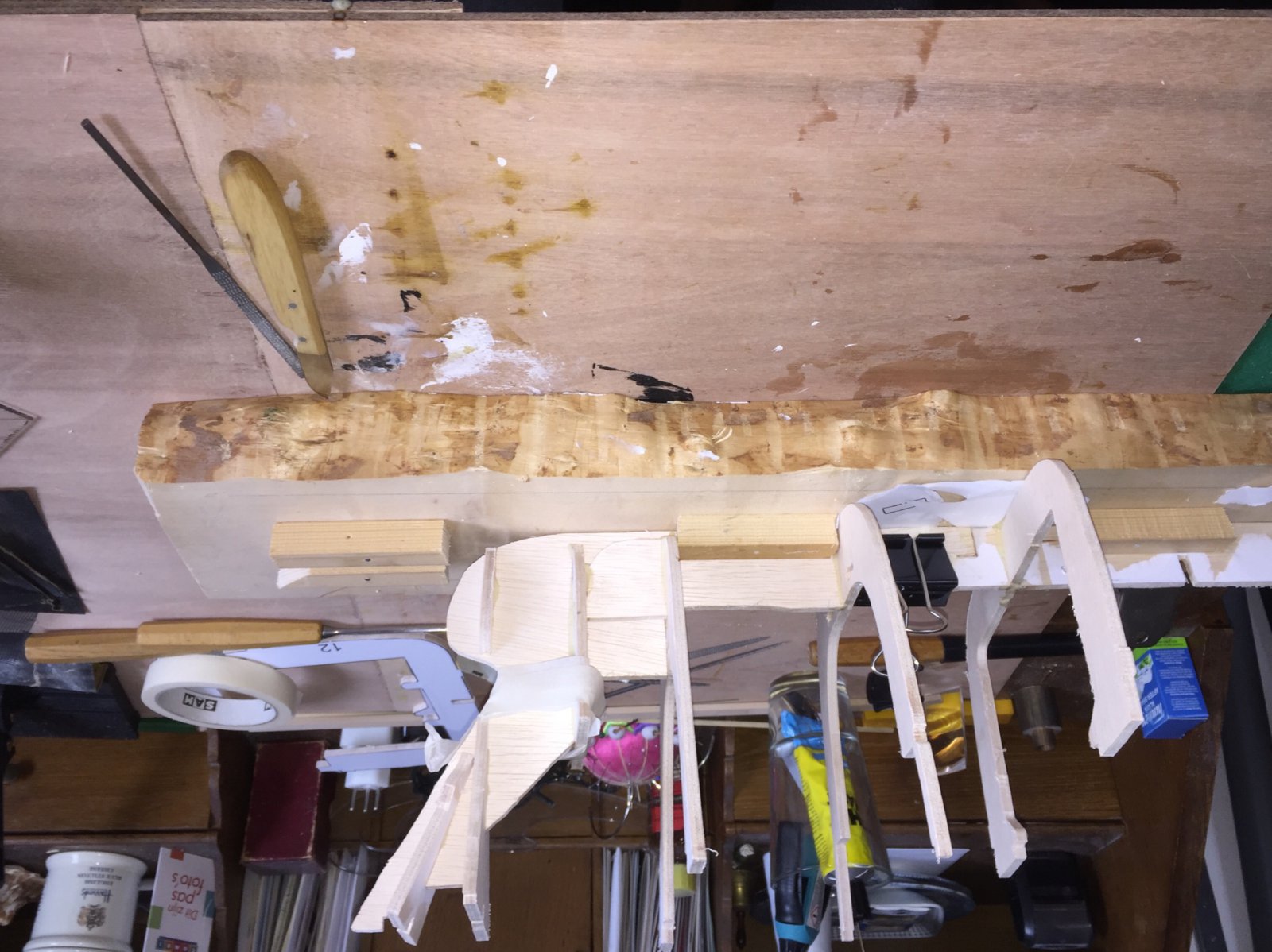

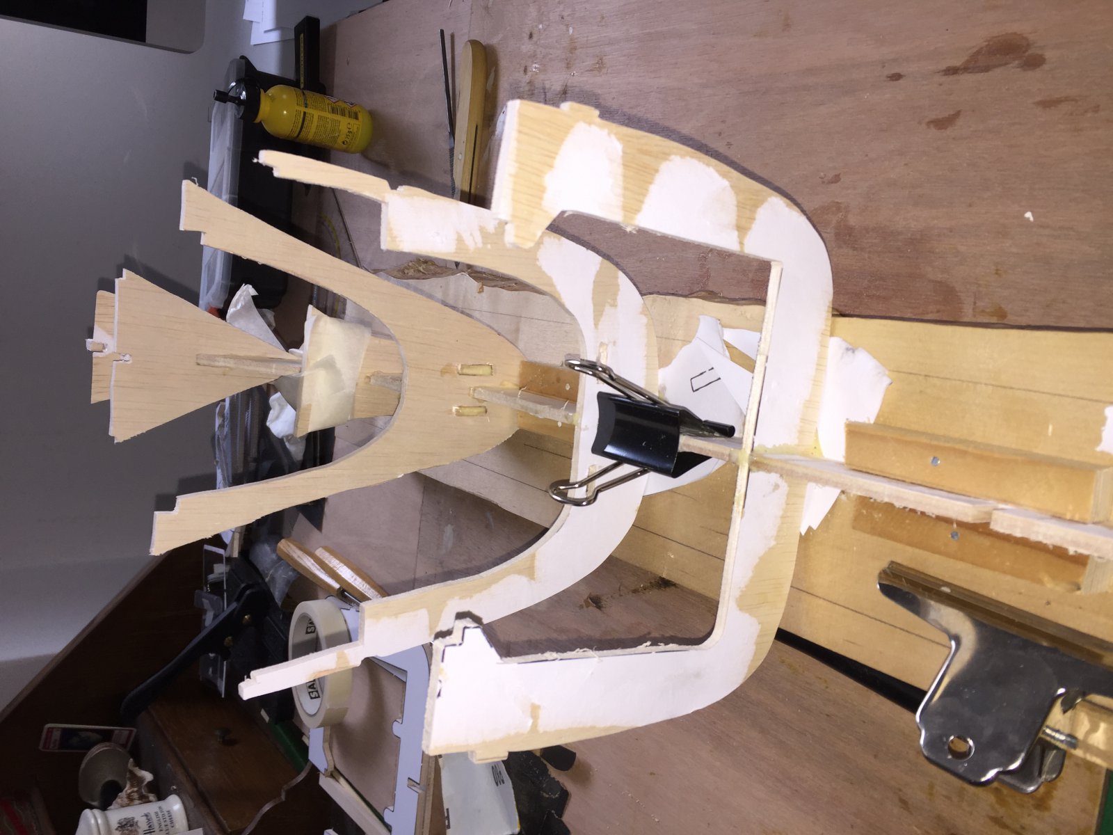

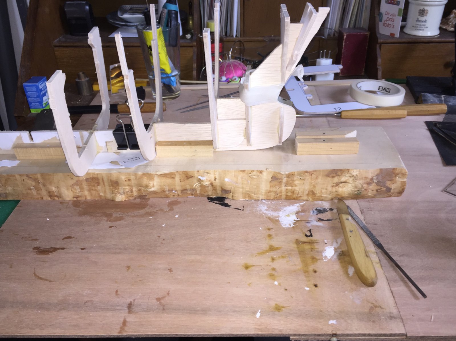

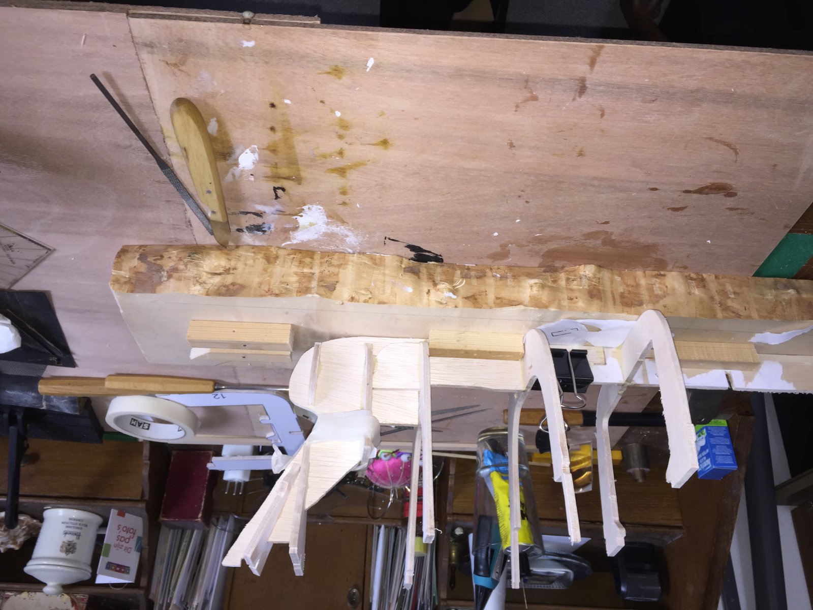

    En nu de spanten 4 tm 10 gelijmd. Geklemd en in t lood. Dat heb ik op een door mij gefabriekte bok gedaan, staat hij fier rechtop in.

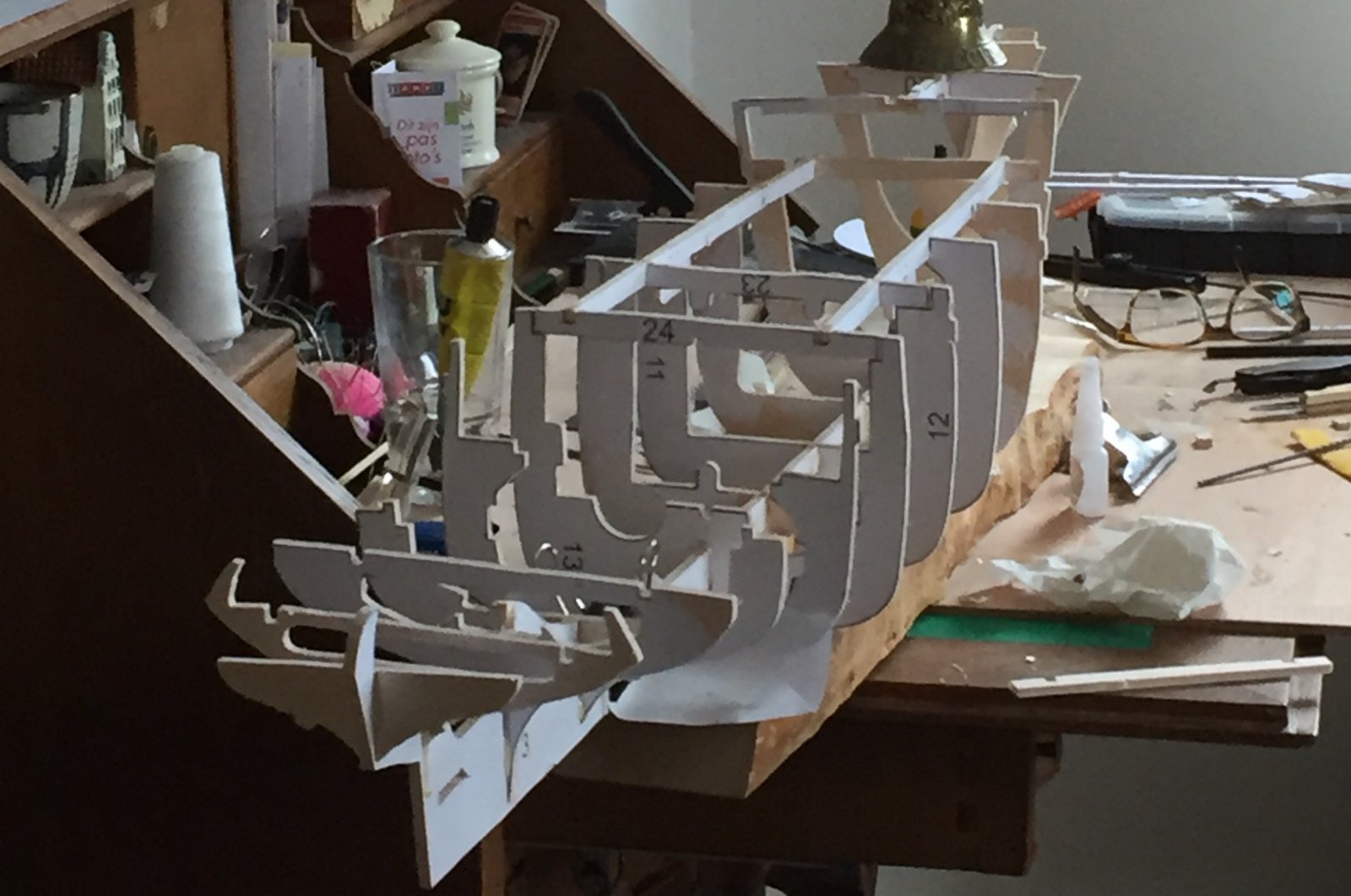

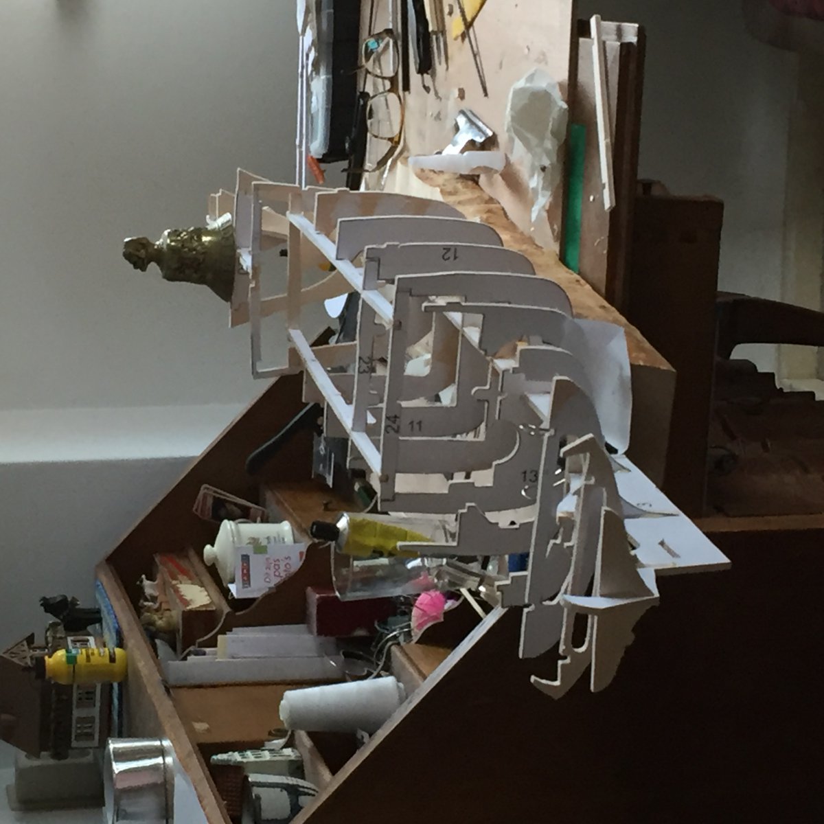

    Nu zitten alle spanten er in. Fase 3, de dwarsverbindingen...

    Marijke, Pas op dat je alles goed haaks houdt en dat je een spant zoals no 23 vlak maakt. Anders krijg je problemen met het verlijmen van de rest. Dek of wanden worden bobbeliig. En voordat je de huid erop lijmt de spanten aanschuinen opdat de huid er vlak tegenaan ligt. Anders zie je later een soort knikken. Succes verder! Je hebt de vaart er wel in. Gr. Klaas.

    Goed gezien, klaas! Alles is ruim gezaagd zodat ik eerst droog kan passen, bijwerken waar nodig zodat het strak ligt en dan pas verlijmen. Die zwarte zee gaf mij een oceaan aan inzicht....:koud:
