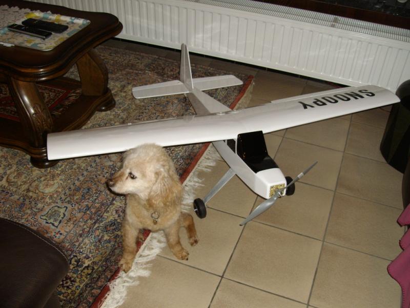

Hallo,
Ben hiermee ook beginnen vliegen in de 70' er jaren.
Afgelopen winter het kistje maar eens terug gebouwd, nu op elektro.
Motor SK 3548/840
Prop 13/8
Lipo 4 S
Wijzigingen ten opzichte van origineel:
Elektro uitvoering
Rolroeren
Twee- been landingsgestel met staartwiel (had ik liggen )
Kleinere V-stelling van de vleugel
Succes!
Ammo
