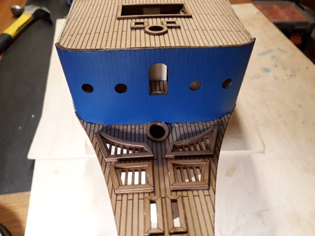

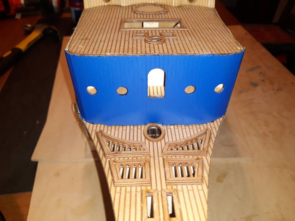

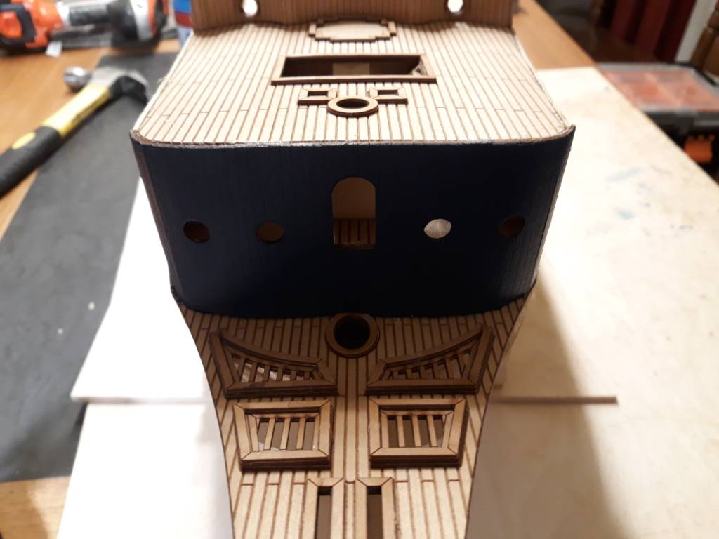

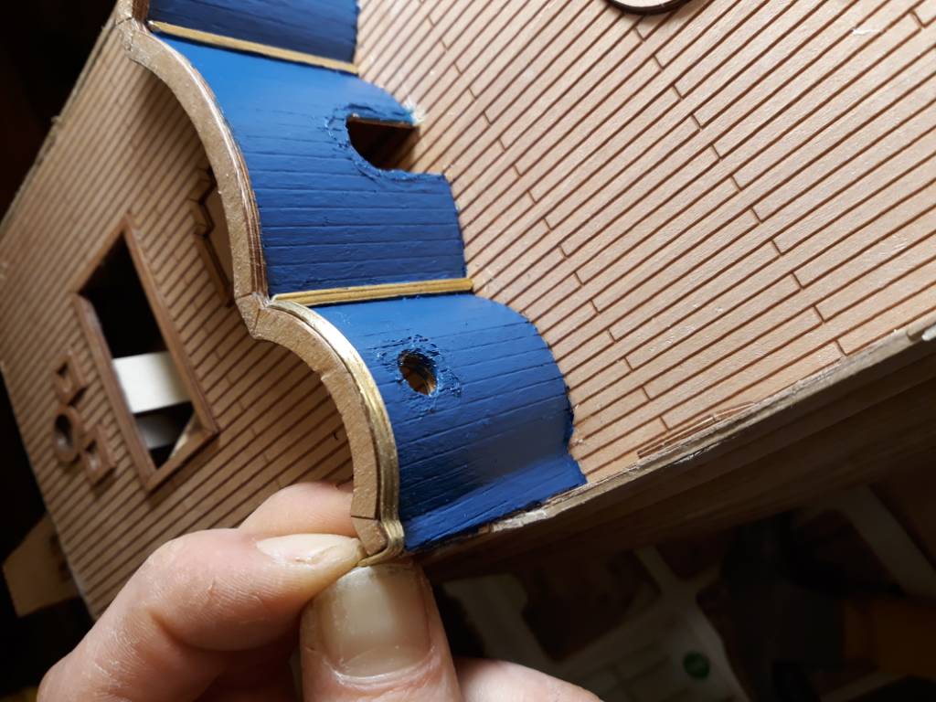

Ik zie dat je de ornamentjes hebt verwijderd voor het schilderwerk, dan had je beter ook even de oude lijmresten weggeschuurd voor het schilderen, die zitten nu waarschijnlijk een tikkie in de weg als je de ornamentjes opnieuw gaat vast lijmen. Buiten dat gaat het er steeds beter uitzien:thumbsup:
Ik zie dat je de ornamentjes hebt verwijderd voor het schilderwerk, dan had je beter ook even de oude lijmresten weggeschuurd voor het schilderen, die zitten nu waarschijnlijk een tikkie in de weg als je de ornamentjes opnieuw gaat vast lijmen. Buiten dat gaat het er steeds beter uitzien[emoji106]
Ja dat klopt inderdaad.. gelukkig is het toch goedgekomen..

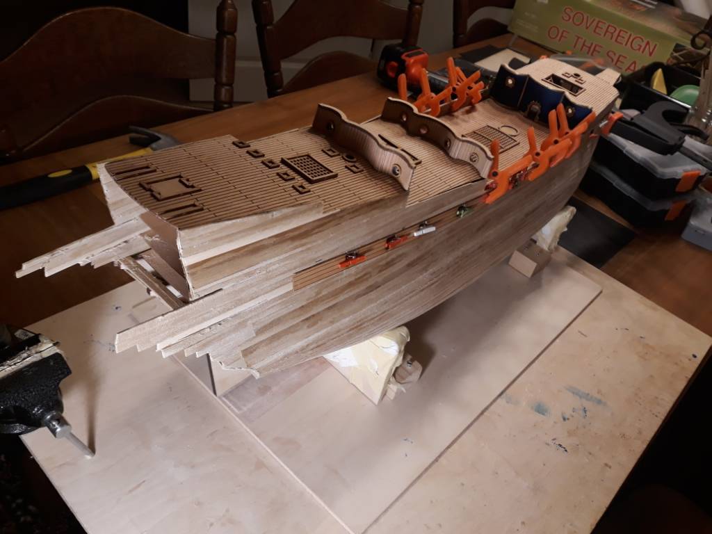

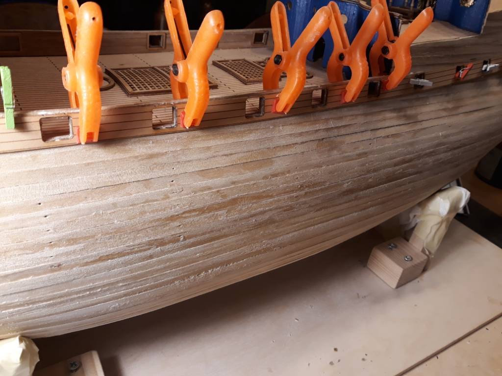

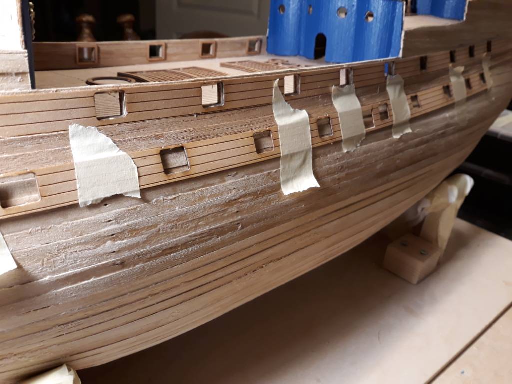

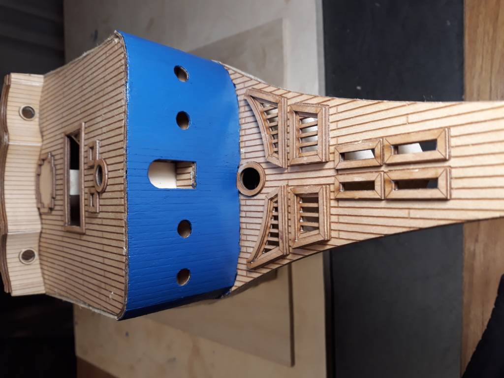

Johan, zijn dit stroken die er als tweede laag erop komen of losse planken?

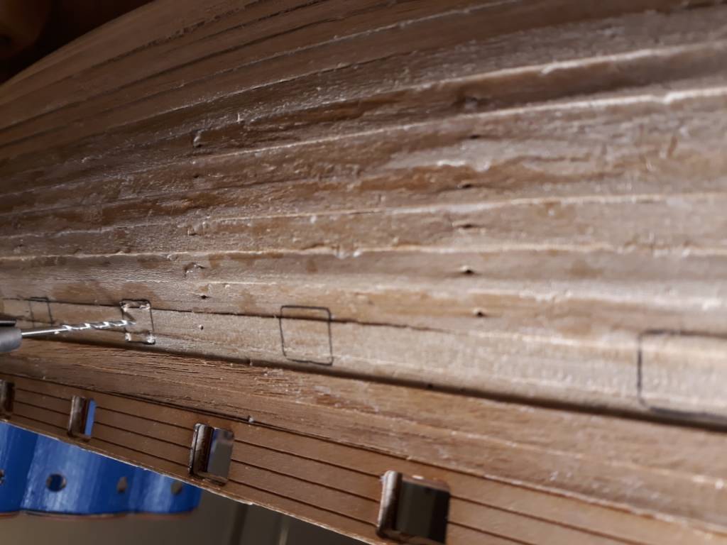

En is je eerste laag wel vlak genoeg geschuurd? Lijkt op de foto, die uiteraard erg vergroot is, nog allemaal wat ruw.
Voor de rest begint het ergens op te lijken, ziet er gaaf uit;)
Hoi Jaques,

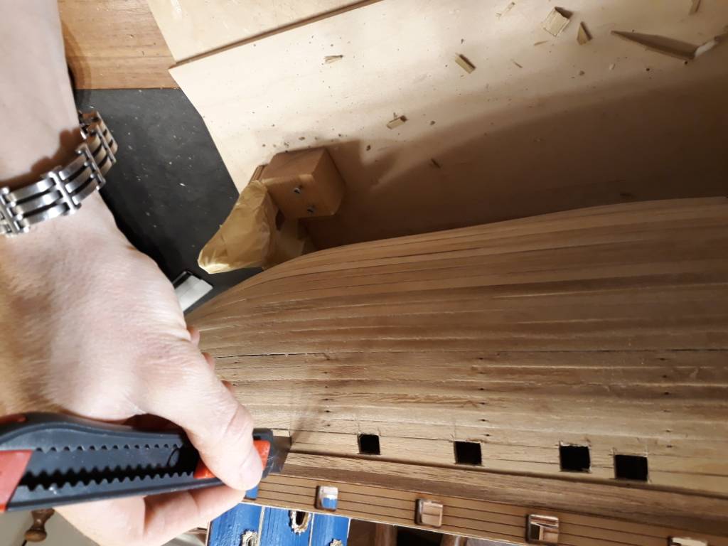

Ja dat klopt. Het lijkt inderdaad ruw van dichtbij. Maar tot zover past de tweede laag er goed overheen zonder teveel oneffenheden...

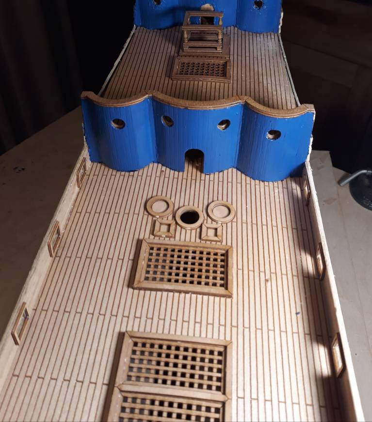

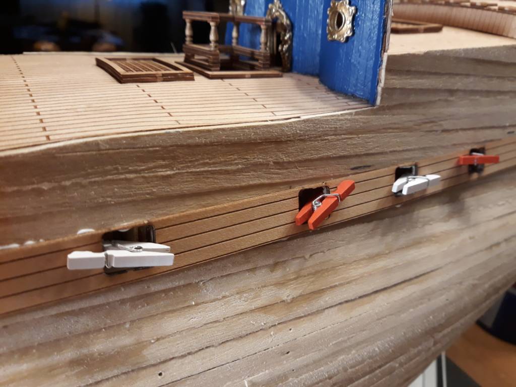

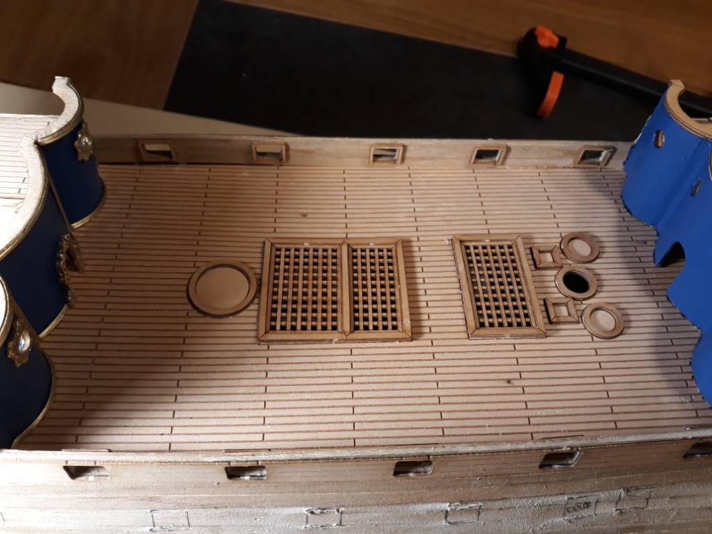

Die kanonsgat stroken ( ik neem aan dat je die bedoeld, zijn compleet meegeleverd met het pakket. Evenals het hele dek. Dit is een complete plaat met kant en klaar ingefreesde "plankjes"
Dit vind ik wel jammer van dit pakket.. ik had er uiteraard voor kunnen kiezen om losse latjes te kopen. En deze buiten de werkwijze van het pakket zelf kunnen leggen over het bestaande dek. Maar dat heb ik niet gedaan...
Ook het dek rooster zit er kant en klaar bij... hoefde ik er alleen maar op te lijmen. Ook hier had ik net zoals bij mijn vorige project de "Mayflower" zelf een rooster in elkaar kunnen lijmen van losse latjes.
Maar zo zit er best veel compleet bij wat kant en klaar al uitgelaserd is. ( hoef je alleen maar uit de uitgelaserde plaat te drukken zoals bij plastic modelbouw vaak is)
Dat wist ik voorheen ook niet met dit pakket..
Maar als ik alles wat er kant en klaar bij zit, zelf los moet kopen om het kant en klare niet te gebruiken, dan had ik net zo goed onderhand scratchbouw kunnen gaan doen en alleen tekeningen en ornamenten aanschaffen...
Helaas wil de moeilijkheids graad van het bouwpakket niet altijd wat zeggen... vaak is de ene moeilijkheid van het ene merk niet overeenkomstig met dezelfde moeilijkheidsgraad van een ander merk...
De Mayflower van constructo was schijnbaar een "beginners pakket" en deze Sovereign van Sergal "expert"
Terwijl ik bij de mayflower een enkel laags romp beplanking heb.. een zelf te leggen dekvloer en zelf te maken dekroosters ..En dus qua detail meer zrlf in elkaar moest maken... [emoji53]
Al met al drukt dit de pret niet!! [emoji2]
Het is voor mij goed om bouw ervaring op te doen. Want ik zeg zelf... een bouw expert ben ik niet.. ik ben ook maar een beginner met dit als tweede schip..

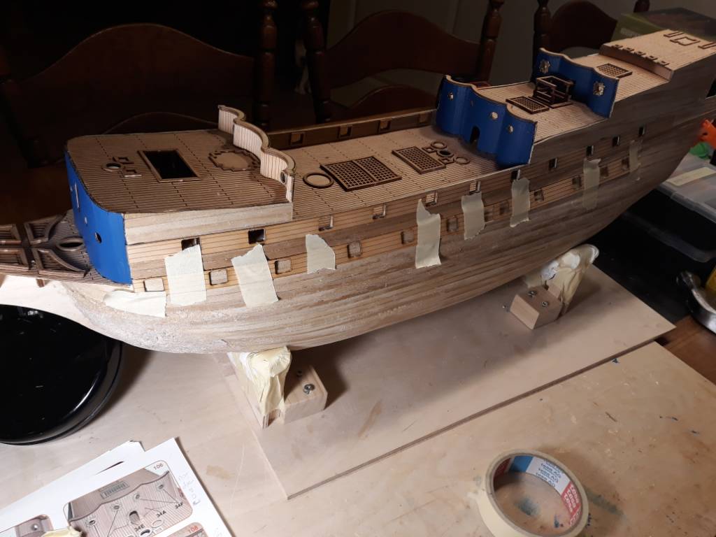

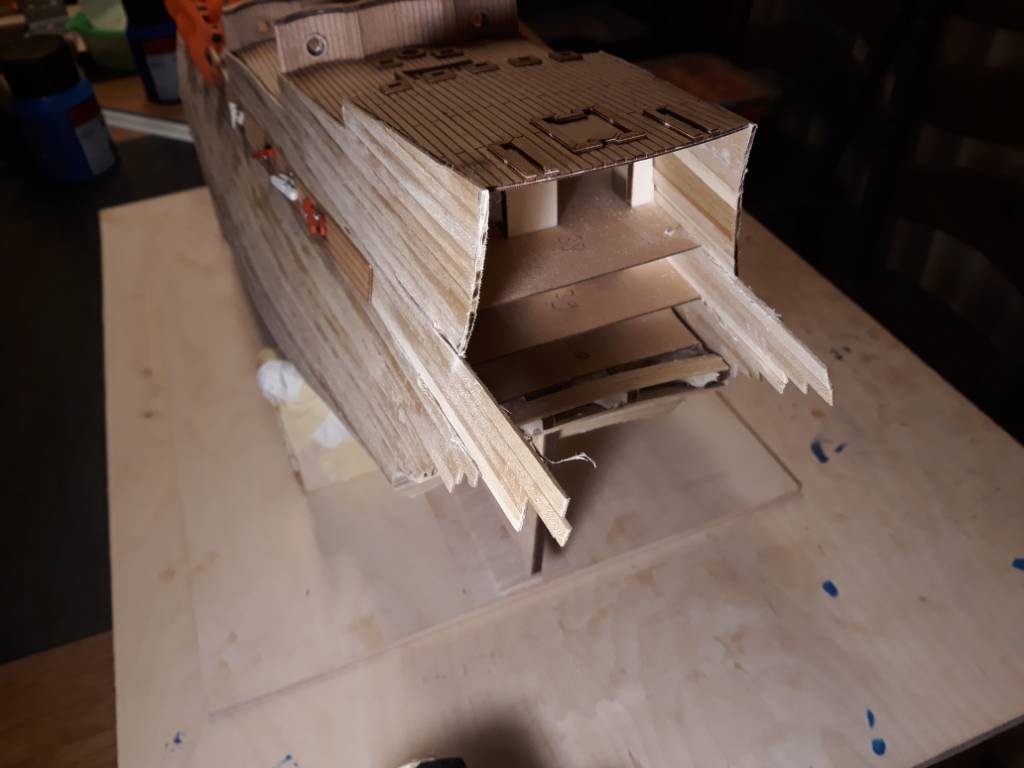

Zie foto's voor de complete kanons romp laag, en de kant en klare dekbeplanking...
Ik dacht dat al te zien, wel jammer bij zo'n kostbaar pakket.
