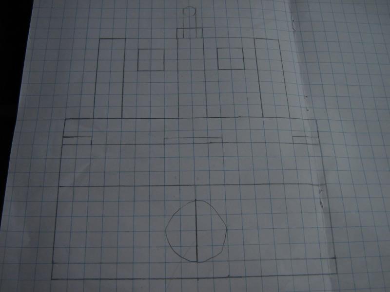

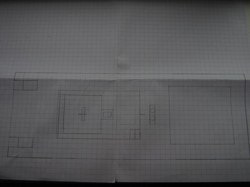

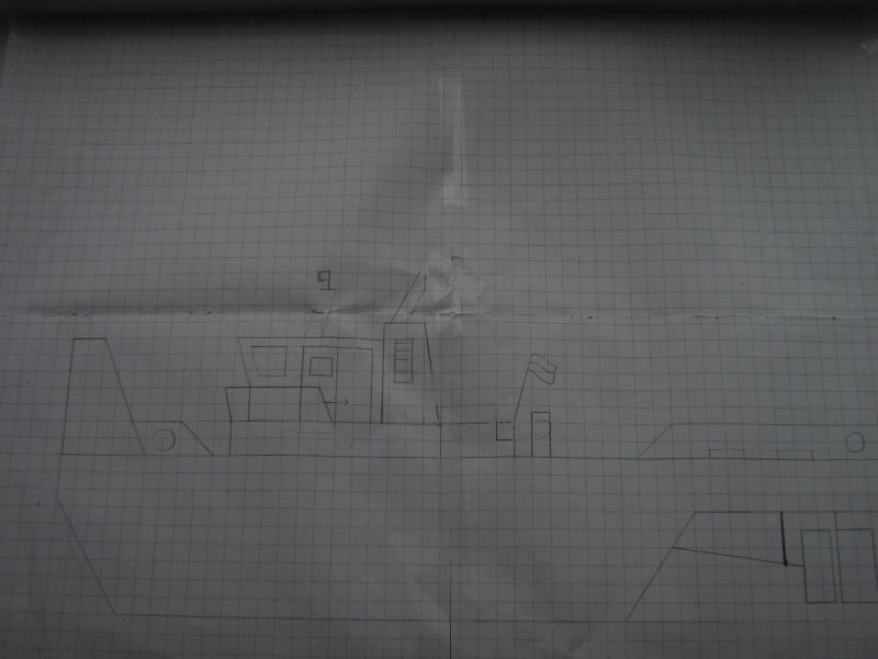

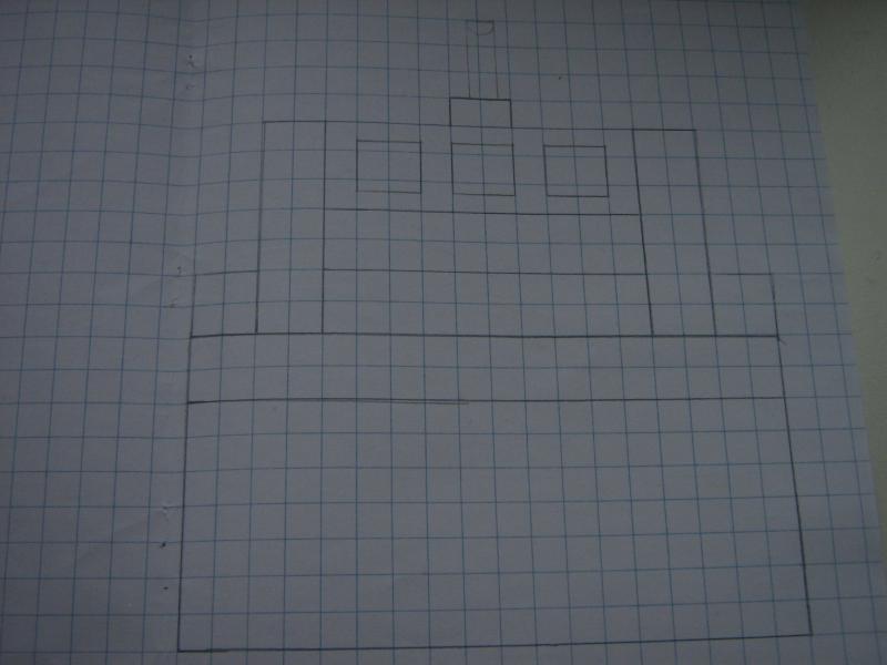

Hier zijn mijn tekeningen:
full
Iemand nog tips of aanmerkingen wat beter kan ?
gr, jelle
Jelle,
Ik zou de schuine plaat net voor de straalbuis een heel stuk schuiner leggen. Aanstroming naar de schroef en daarmee bestuurbaarheid van het model worden hiermee enorm verbeterd. Ook is de plaatsing van de roerbediening met de huidige vorm zeer krap:rolleyes: En ronde hoekjes aan de achterkant. Daar zijn een heleboel andere modelbouwers je op het water erg dankbaar voor:D
Gr.Pim
Hallo pim,
Pak nu mijn tekening en ga het gelijk veranderen, bedankt voor je tip !!
Voor de rest laat ik het ontwerp eerst zo, het is mijn eerste modelboot, dus wil het nog niet te moeilijk maken.
Verder alles oke aan het ontwerp ?
Ga straks triplex en lijm kopen.
mvg, Jelle
