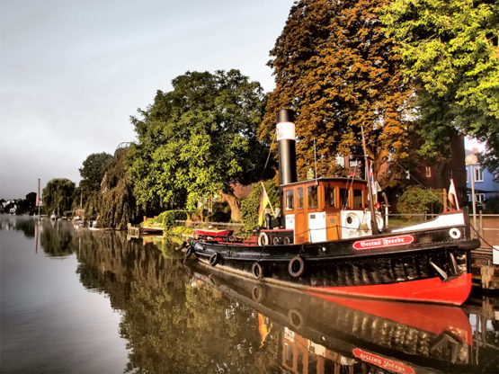

Maarten, misschien heb je het al gezien of gemaakt; Het ankergat zit op tekening aan bakboord, en de Bertus Freede heeft het aan stuurboord. Dat viel mij op tijdens verzamelen van foto's en info. ik heb dit leuke model nu ook besteld om te maken. Ik kon ook geen foto's vinden van het oorspronkelijke schip vanaf de bouw in Hamburg, als de Orion, en de periode in Nederland is ook geen info over. Gr. Albert

Dag Albert, Het was mij niet opgevallen, maar ik vind het niet erg. De Tim is namelijk geen schaalmodel van de Bertus Freede, maar de Bertus Freede heeft als voorbeeld gediend. Een ander verschil is dat de Bertus Freede geen stoompijp met fluit heeft voor de schoorsteen en de Tim wel. Bij mij zal het model ook niet de naam Tim krijgen, maar waarschijnlijk Douwe, naar mijn zoon, zoals ik de opduwer Wietske heb genoemd. De Tim blijft verder wel een heel leuk model. Als jij het anker aan stuurboord wil hebben moet je het dek op zijn kop leggen en de kluis aan stuurboord uit de gang halen. Daarbij zit ook wel de besturing aan de andere kant, maar dat is geen probleem.

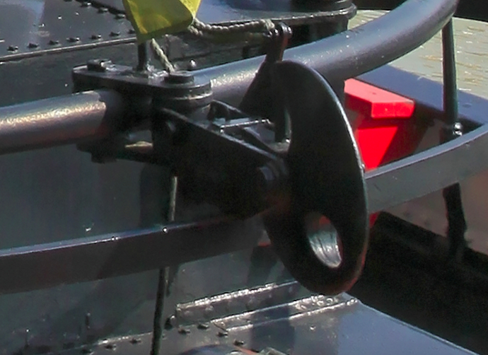

Superstrak gebouwd Maarten! De huidgangen (multiknikspant) is denk ik een keuze van de bouwdoosfabrikant. Het echte model zal wel een geklonken rondspant zijn geweest. En op een model van zo'n oude sleper zou ik een sleephaak maken die een beetje bij die tijd past. De sleephaak bij de bouwdoos is veel te modern. Zie het niet als kritiek Maarten. Is min of meer beroepsdeformatie bij me. Belangrijkst is plezier tijdens de bouw en met het varen. Gr. Klaas.
https://www.debinnenvaart.nl/binnenvaarttaal/index.php?afbeeldingen2=onderdelen_sleepboten
Hoi Klaas, de sleephaak is conform de haak op het voorbeeldschip de Bertus Freede. Ik kan niet nagaan of er in het verleden een ander haak opgezeten heeft. Er zijn helaas geen ouder foto's beschikbaar. Omdat ik de omlopen er al op heb zitten is het ombouwen naar een beting met haak erg ingrijpend. Misschien niet helemaal tijdconform, maar ik blijf bij de haak zoals op deze foto:

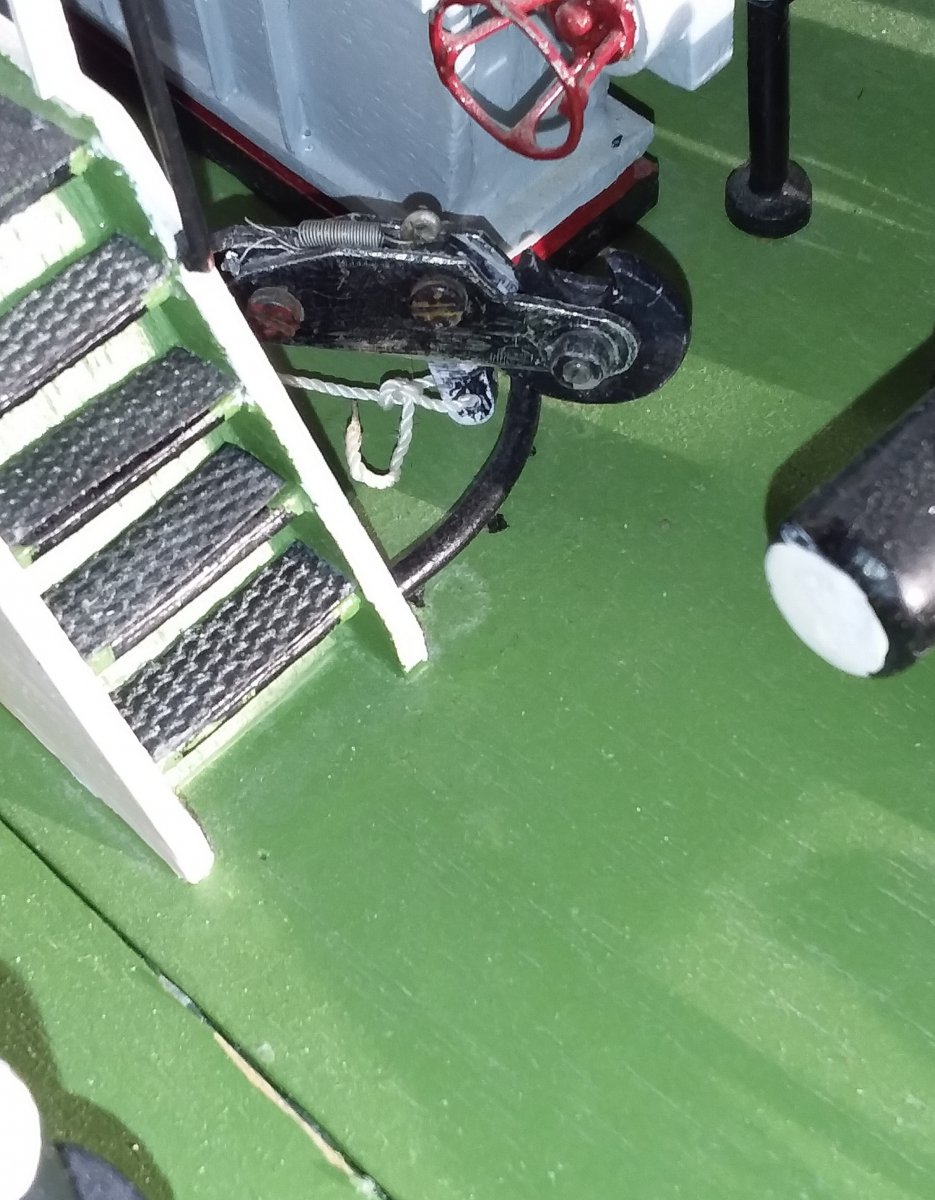

Gewoon zo doen, waar je een goed gevoel bij hebt Maarten! Dit soort haken zijn vrij eenvoudig RC te ontgrendelen. Op mijn Smit6 Finland gebruik ik die om een dregje af te schieten en daarmee een onwillig schip terug te halen. Het witte touwtje zit aan een servo in de opbouw en trekt de pal uit de schijf. Het veertje houdt de pal in de schijf. Bij jou zit de treklijn aan de bovenkant, maar dat doet aan het principe niet af. Gr. Klaas.

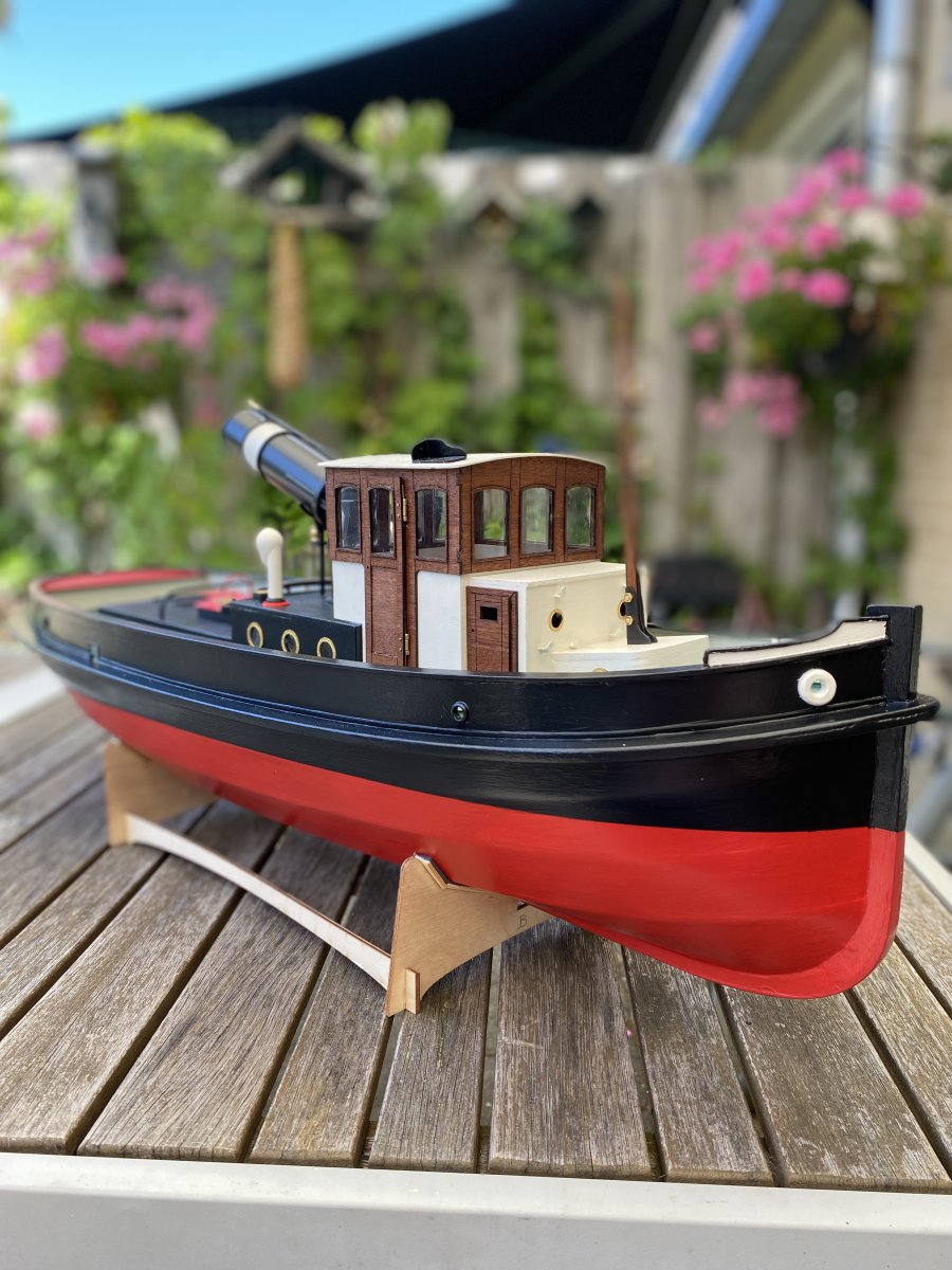

Maidenvoyage van mijn nieuwe sleper ging mooi en goed, totdat door vuil in de schroef de schroef loskwam en op de steiger tussen de planken door in het water viel . Gelukkig hadden ze bij Wetronic een 45 mm vierblads, wat mooier is op een sleper. Achteruit ging die ook kaarsrecht, dus wellicht een parcours kandidaat.
groet,
Maarten
Gefeliciteerd met het resultaat Maarten. En inderdaad, een 4-blads schroef past beter bij dit model boot. Gr. Klaas.
Mooie sleepboot geworden Maarten en een geslaagde proefvaart is mooi meegenomen. Succes met de laatste details. Groet, Jan.

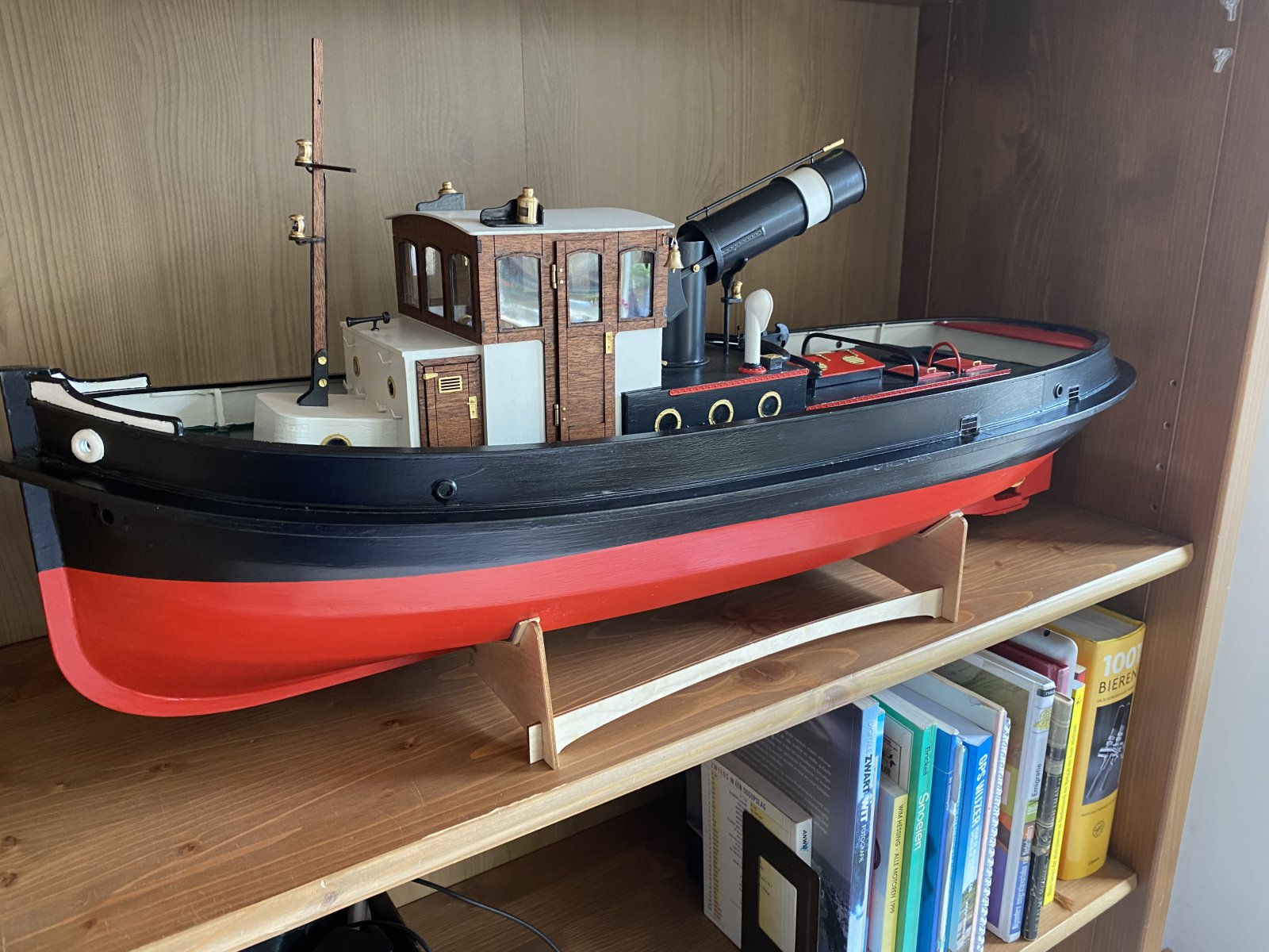

Bijna klaar. Alleen nog de ankerlier en de reddingsboeien. Die boeien heb ik toch maar besteld bij Ali 1:20. Ziet er strakker uit dan in vorm geschuurde zacht triplex rondjes.
Ik twijfel nog of ik op de masttop nog een rondschijnend wit licht zal zetten. Dan worden de draden de stagen van het mastje. Anders moet er nog stagen opzetten. Als er weer een zonnetje is zal ik nog wat extra foto's plaatsen.
