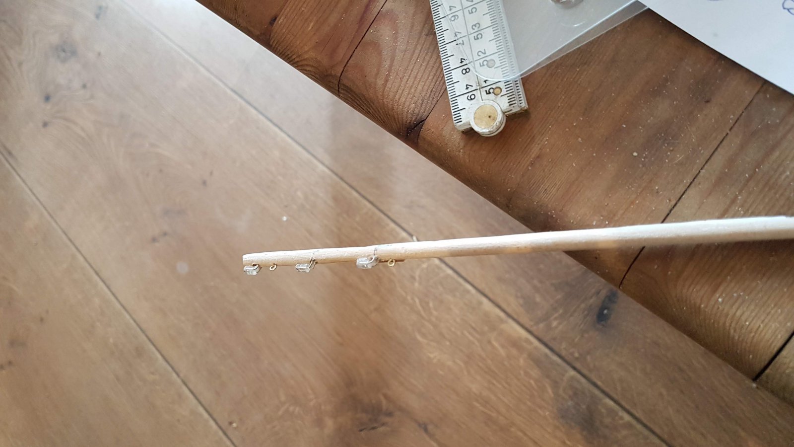

Oke ,heb ik verkeerd gedacht,ik ga even op schaal een model maken van wat ik in mijnhoofd heb ,op de roerkoning een kettingwiel, ketting via katrollen naar de servo met strakke veren er tussen,of kettingwiel op de servo en dan veren aan de roerkoning
Ongeveer zoiets
