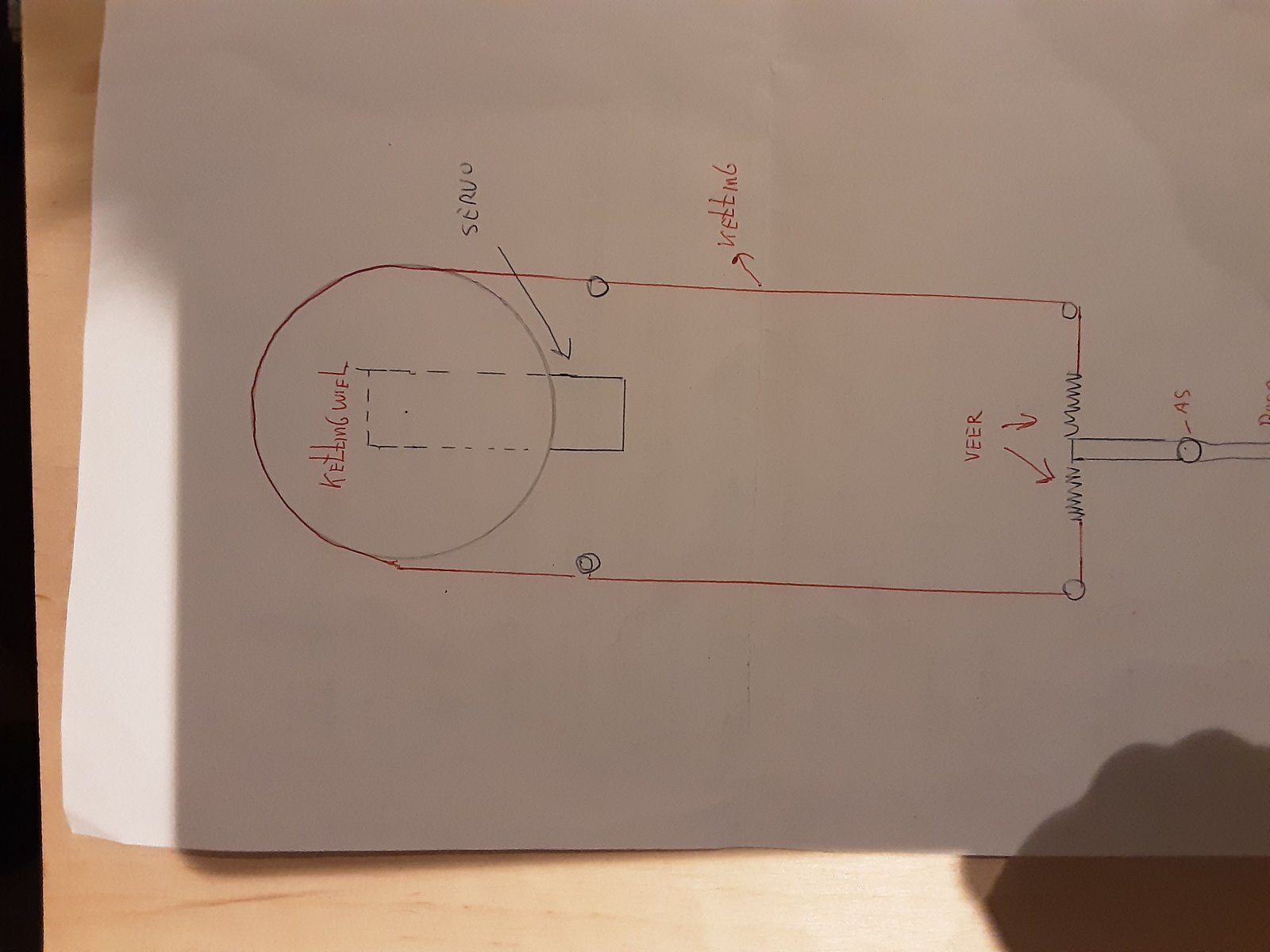

Oke ,heb ik verkeerd gedacht,ik ga even op schaal een model maken van wat ik in mijnhoofd heb ,op de roerkoning een kettingwiel, ketting via katrollen naar de servo met strakke veren er tussen,of kettingwiel op de servo en dan veren aan de roerkoningOp de roerkoning zit geen kettingwiel. De ketting van bakboord loopt achterlangs het halfrond en zit aan stuurboord vast met een span mogelijkheid. De stuurboord ketting andersom. Het kettingwiel zit normaal in de stuurhut.
Als je radiografisch wil gaan varen kan je het beste de servo koppelen aan de roerkoning.
In dat geval wel een kettingwiel gebruiken wat de ketting kan mee bewegen. Zorg wel voor zo min mogelijk weerstand.
Ik heb geprobeerd alles zo echt mogelijk na te maken maar dan is de weerstand behoorlijk.
Je krijgt ook te maken met het feit dat je niet alles ongestraft kan verkleinen.
In het echt blijven de stangen door hun gewicht op de geleide rollen liggen maar in model zijn ze zo licht dat ze iets omhoog komen.
Groet, Jan.
Voor mij heeft het geen zin meer om informatie te geven, haha.Prachtig ,maar ik maak het simpeler haha

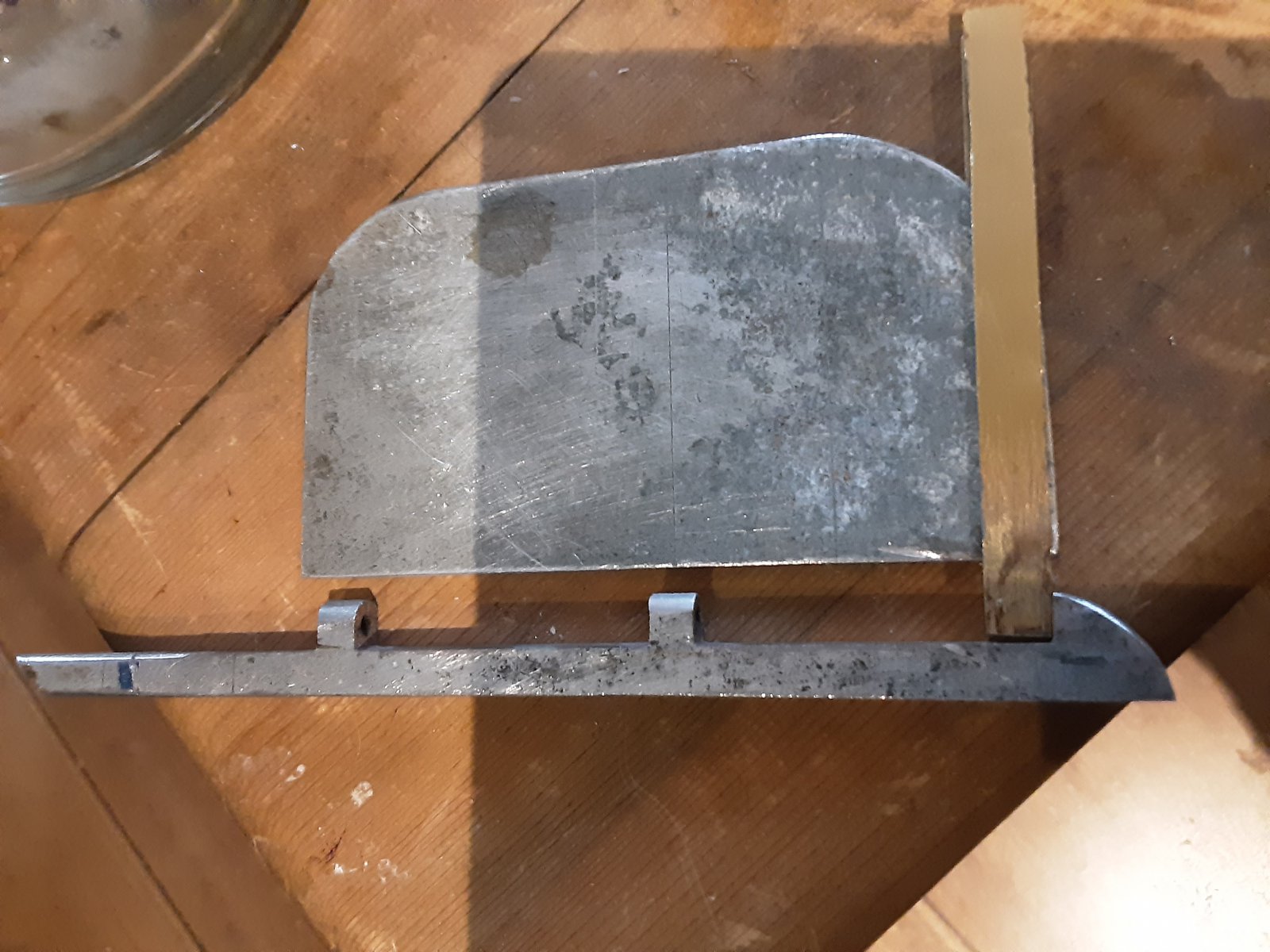

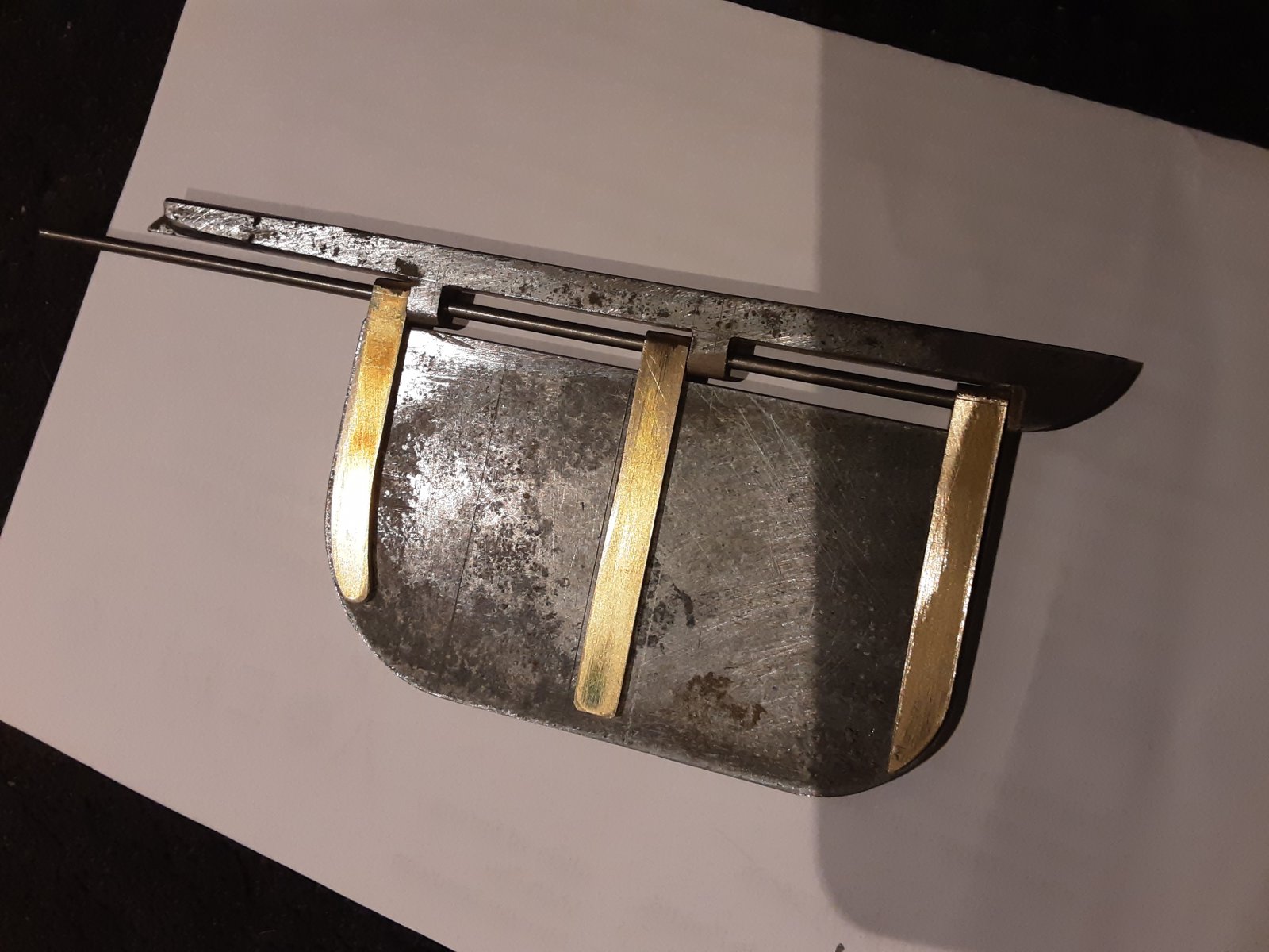

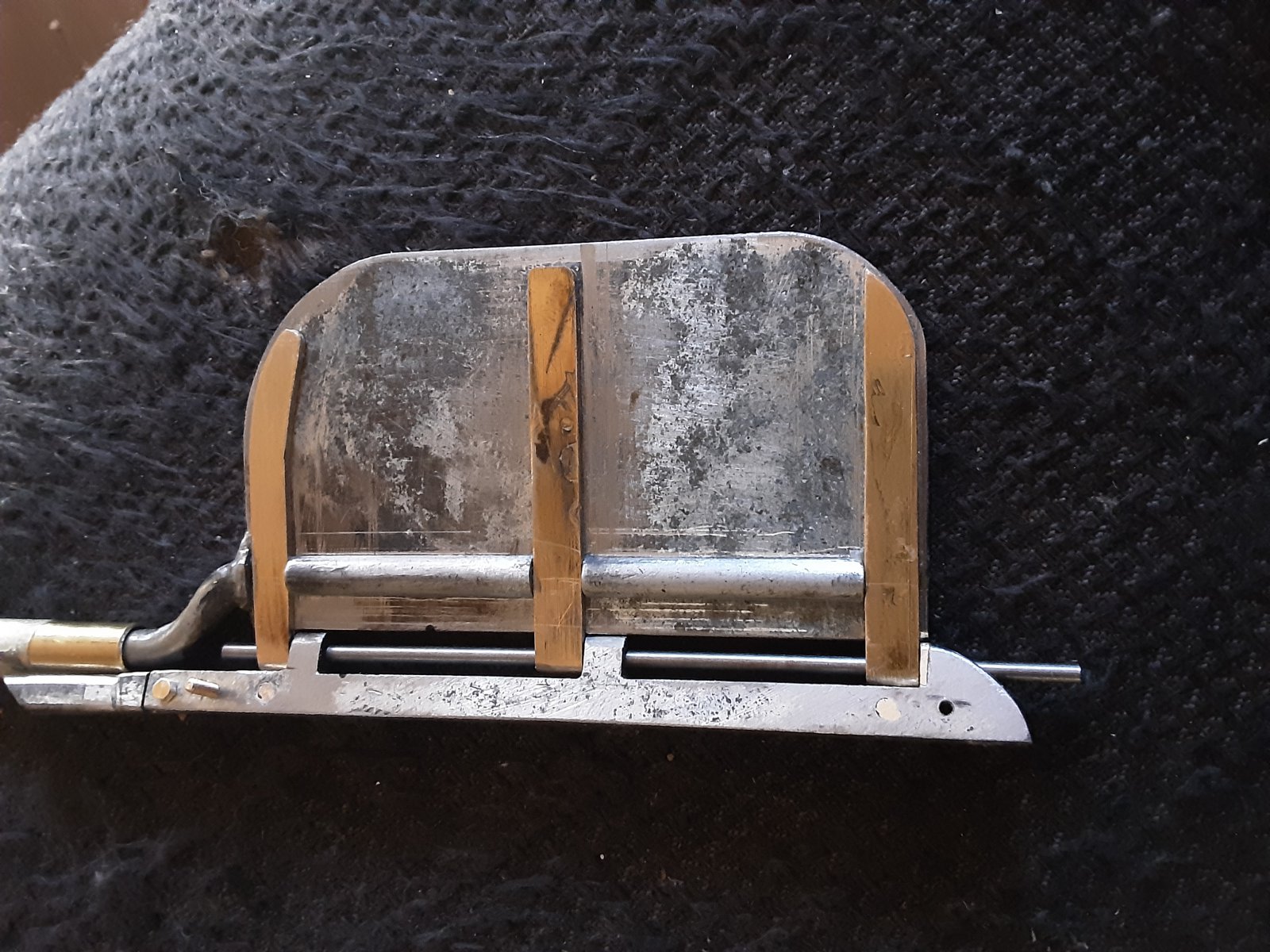

En dat met een slijptol en vijl !Mooi gemaakt Juki
grt Peter
