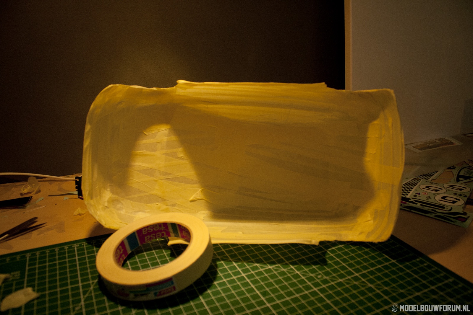

Foto 3:
Niks mis met een beetje chrome
Fiat 500 heeft zowel aan de voorzijde als de achterzijde een beetje chroomwerk.... Kon het dus niet laten en heb zojuist een busje 'chrome' erbij gehaald.
Nu even goed opletten met het plakken van de lagen aan de binnenzijde van de kap. Eerst 3 lagen chrome, dan van de week het blauwe gedeelte.

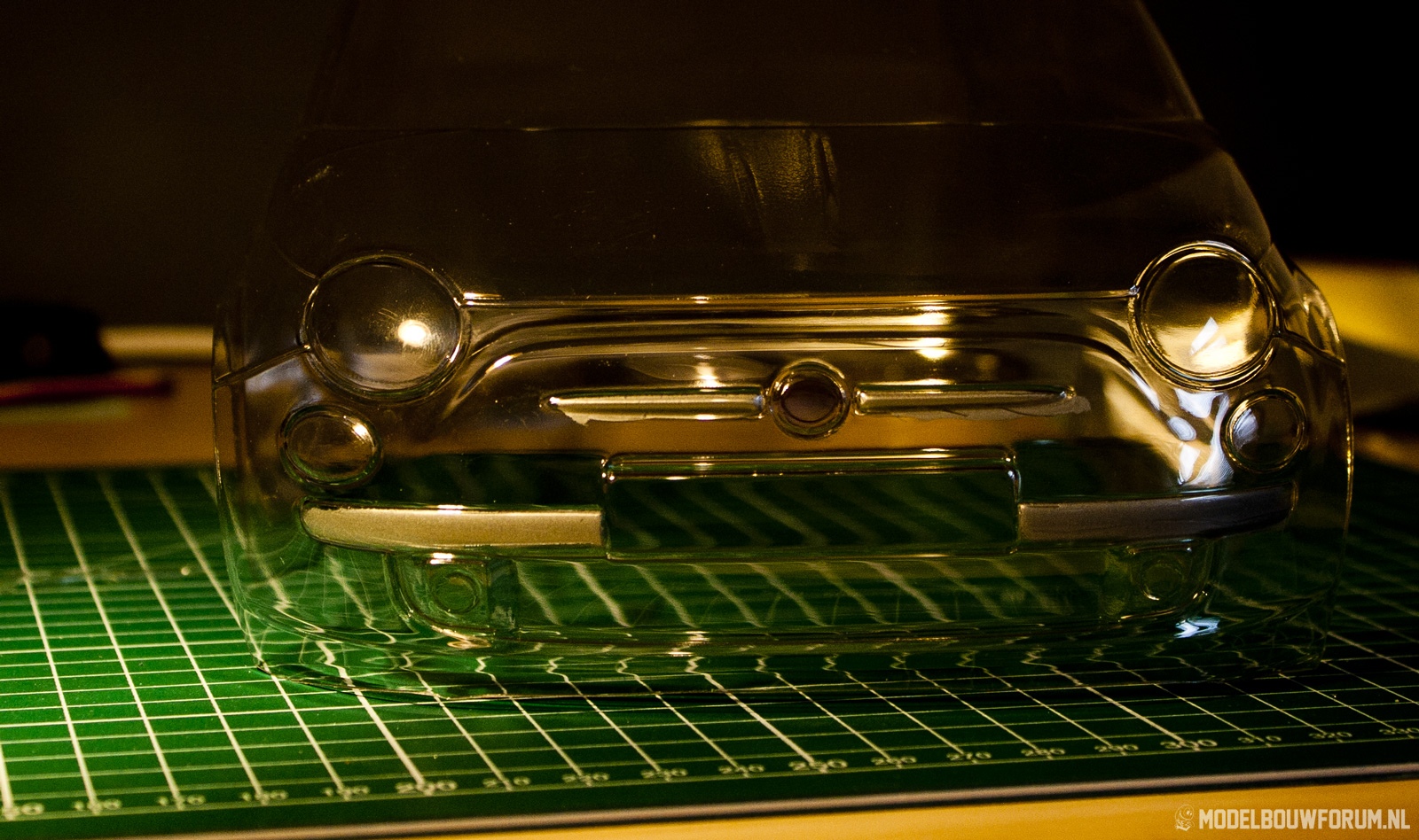

Update: Test spuitbus, chrome, van dupli-color voor RVS details...... Conclusie? Niet meer doen Waanders, dit spul is er niet geschikt voor.
[/IMG]
Hier was ik dus al bang voor, ik heb ook ooit een spuitbus chrome gehad en op lexaan gespoten, en dit wilde uberhaubt niet drogen op één of andere manier.
In het verleden had PKracing chrome spuitbussen voor lexaan maar dit is toen ook uit de handel gehaald omdat het toch niet voldoet aan wat het zou moeten doen, jammer man. Ga je het nu van de buitenkant met zilver spuiten??
Ja, maar ik ga het testen op een oude kap........Misschien is het handig om eens met een stel wat verf te testen en daar samen verslag van te doen... Maar dan moet ik wel op zoek naar allerlei tweedehands flesjes
misschien volgende keer zilver gebruiken ipv chroom? en dan de zilveren delen afplakken omdat zilver ook werkt als backing. dus eerst blauw en dan zilver erachter

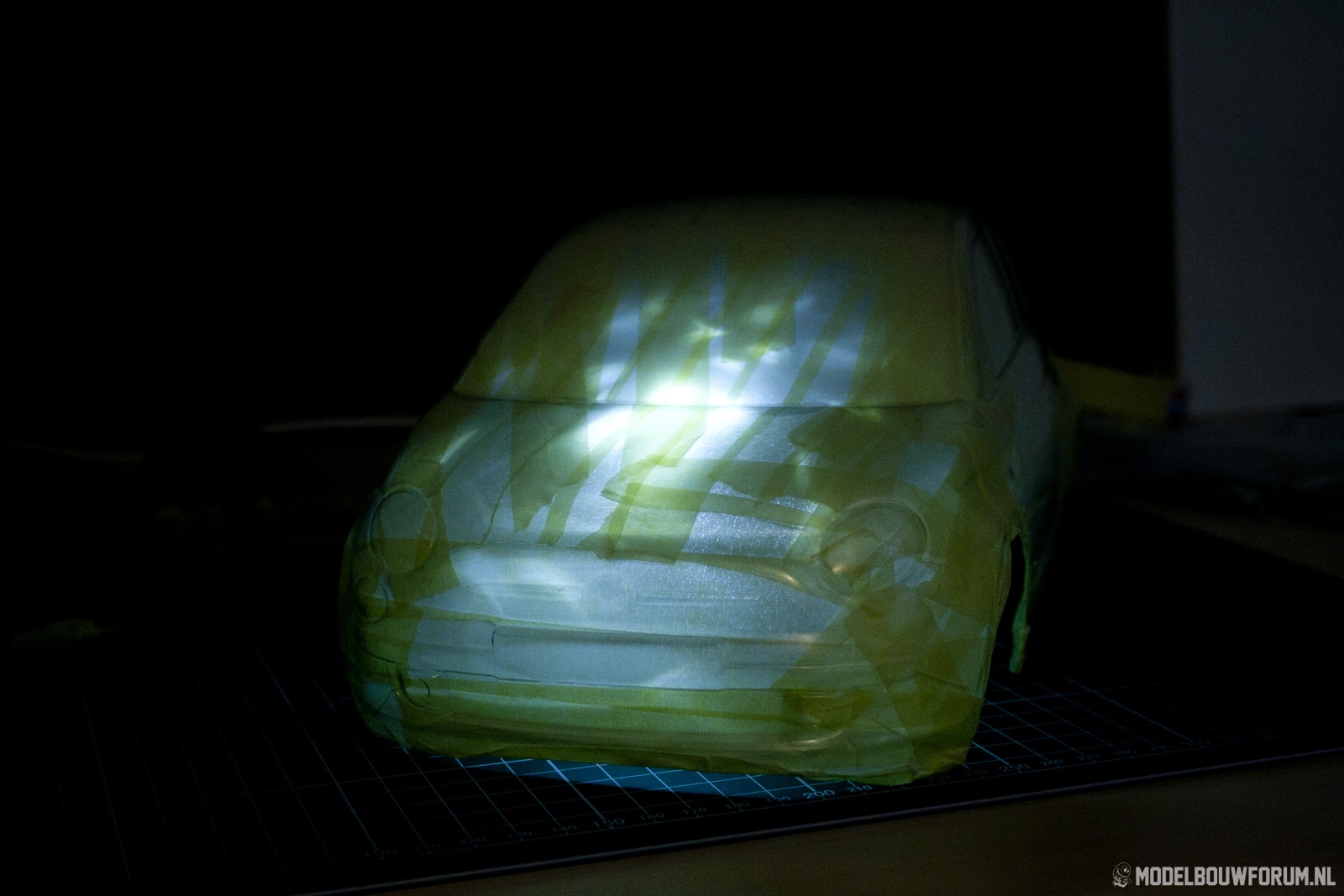

Foto 8

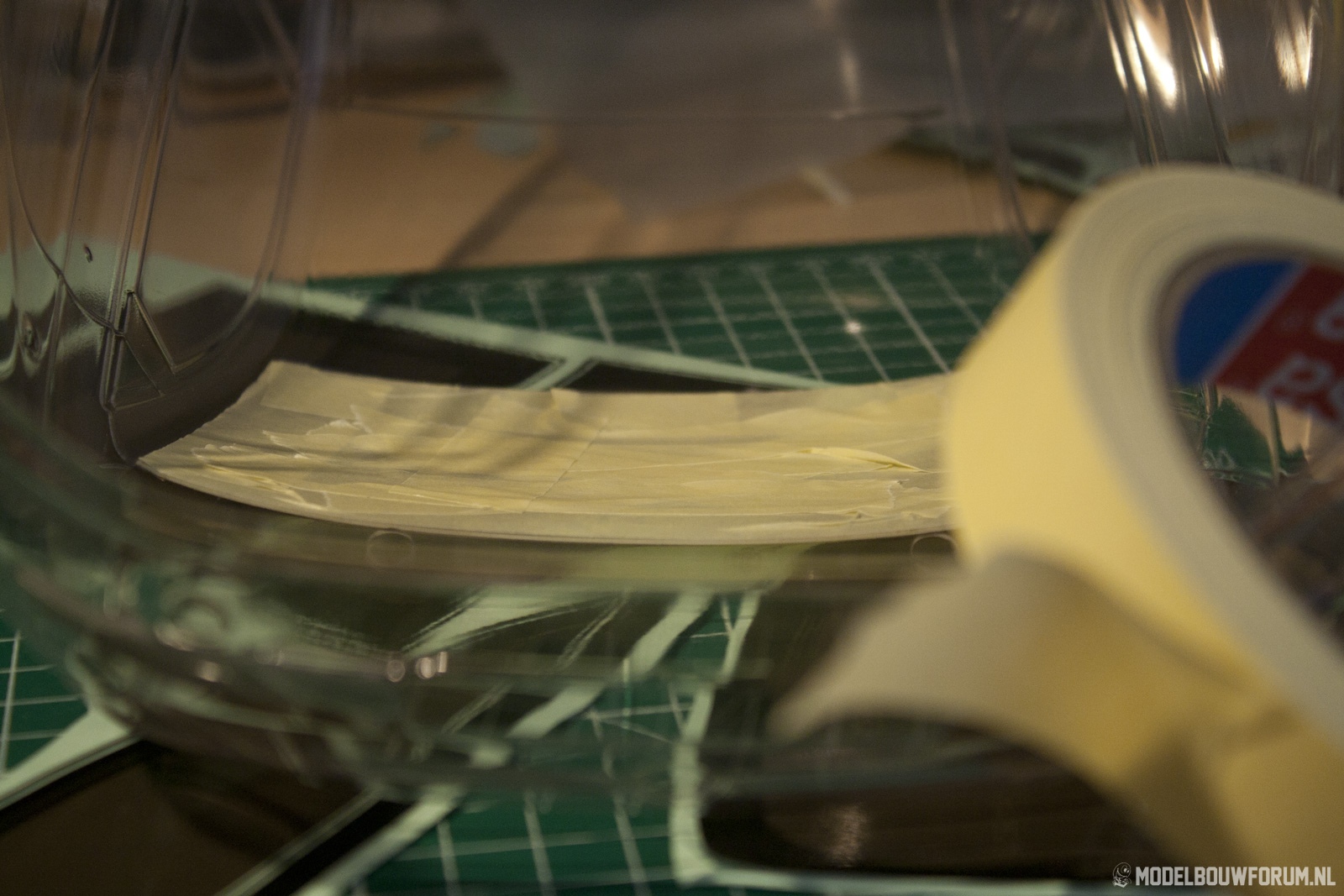

Na de tegenvaller mbt het chrome gedeelte, ook wel een beetje klaar met de TESA TAPE troep.............. Met deze tape is het gewoon echt onmogelijk om strakke rondingen uit te snijden. Daarnaast ben ik bang dat ik niet alleen in het TESA maar ook krassen maak in de body zelf. Nu maar even door de zure appel bijten en snel weer terug naar de basis.
Hoe nu verder? Ik ga stickers snijden voor de binnenkant, heb hier nog aardig wat vinyl over. Rollen genoeg op voorraad.

Bewijsstuk A dat TESE TAPE ongeschikt is voor het afschermen van kleine details....
en Foto 10, bewijsstuk B, dat de TESA tape niet mijn ding is.
Ik heb zojuist besloten om af te stappen van het originele plan. Het Chrome-busje spuitwerk van dupli-color ga ik gebruiken als zilver-grijs, metallic.

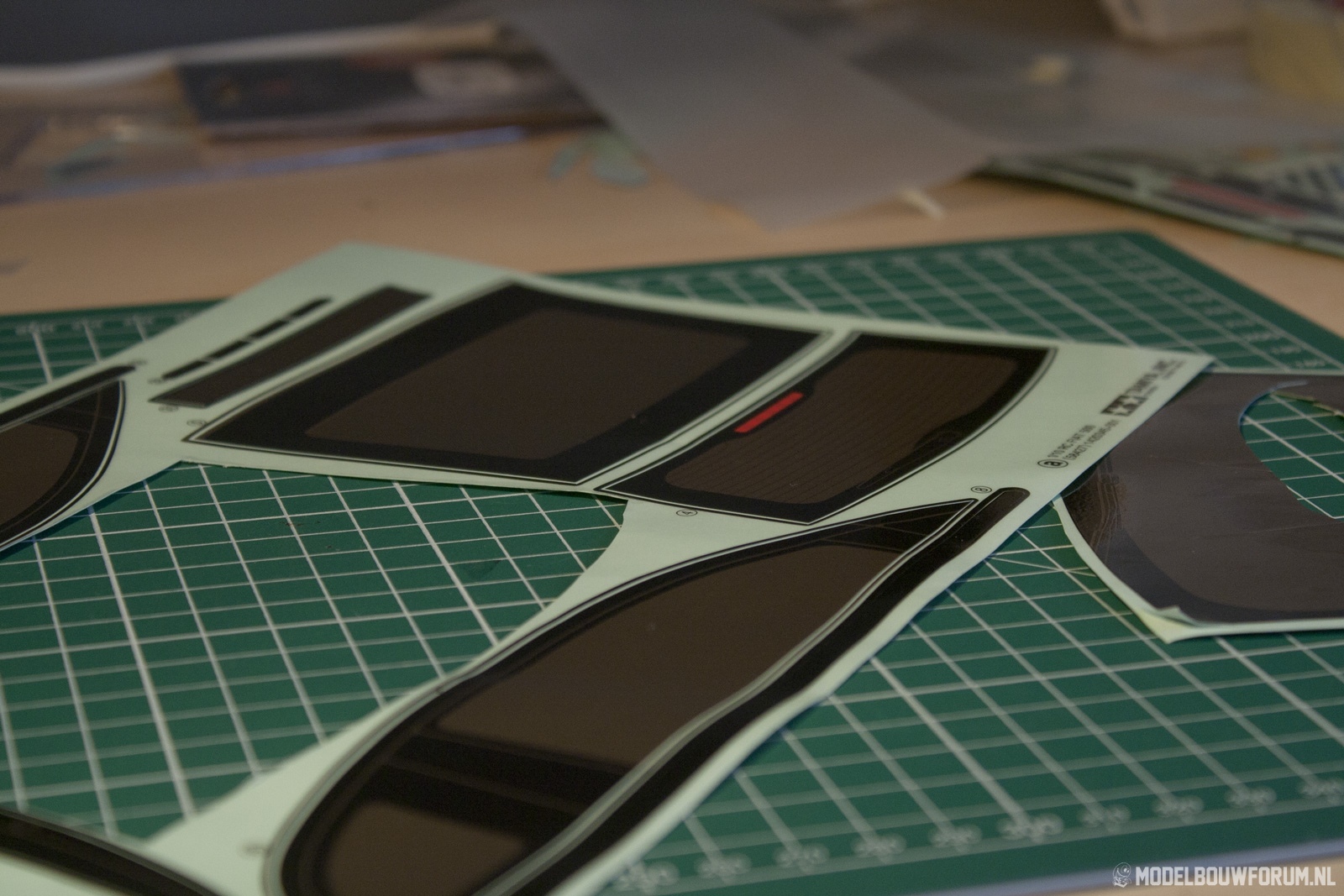

In tegenstelling tot de TT-02 heeft deze doos wat beperkingen mbt het design.
Stickers van de ramen zijn gewoon compleet donker, zwart met bruin...., echt lelijk.... Dat pik ik dus niet en ik zal er in moet snijden! Dit is waarschijnlijk ook de reden waarom Tamiya er geen 'ruit-afplakkers' bij heeft geleverd.
Dan toch maar weer de TESA tape voor de binnenkant......, komt goed :)
