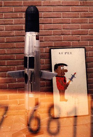

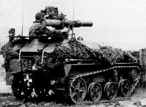

Kijk... Da's beter dan zo'n Brad met opgetrokken rokje. Eén l*llig detail nog: de achterkanten van de TOW lanceerkokers hebben een water- en stofdicht vlies. Dit is bij de 1:1 TOW lichtgroen met een kleine, lichtblauwe, stip in het midden; die stip is de vochtigheidsindicator. Als die verkleurt naar rose is de raket te vochtig en is er kans dat de elektrische circuits zijn aangetast. Hier een (helaas Z/W) foto van de achterzijde van een TOW op een Wiesel:
Groeten van een voormalig PS van het AT-peloton (TOW) van het 45ste Pantserinfanteriebataljon "Oranje Gelderland"...

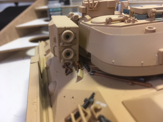

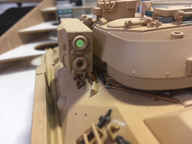

Bedoel je dan zoiets? :
De kleur is donkergroen
