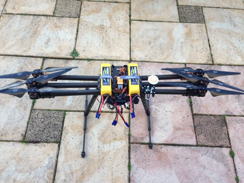

Leuke oplossing zo met die topplate. Je ziet een hoop verschillende layouts op internet rondzwerven. Deze is ook wel creatief :-)
Mijne vliegt als een malle trouwens! Dik 15 min op 2 x 6s 5000.
Dat opklappen blijft een fijne feature. Uitgeklapt krijg ik hem niet in mijn auto. Mede door die grote props.

thx... dacht ik ook, lekker compact en modulair op deze manier,
rij in een Mini Cooper en moet gaan passen :)
15min, das niet verkeerd wat weeg je?
Ik ga voor 2x 3s in serie @ 8400 mAh had er namelijk nog van 4 liggen.

Wordt wel proppen in je mini cooper hoor vrees ik ;-) Probleem is met name dat die props nogal uitsteken. Dat maakt er bijna een meter van.
Gewicht incl cam ga ik wel even voor je wegen. Durf ik nu nog niet te zeggen.

Lennart welke motoren en welke props gebruik jij op de T810 om die 15 min te halen ?
Zijn het deze motoren ?
4114/320KV Brushless Motor
4114/320KV Brushless Motor/orange

Gaaf hoor! Als ik de knaken had zou ik zo met je meedoen ;-)
Was nu 220 kwijt voor motoren + props... moet er een beetje op letten (helaas).
Ben benieuwd hoe je props bevallen.
Mooie props.
Die lijken wel heel erg op de T-motor (v2) Propellers en liggen qua preis ook heel dicht bij elkaar.
In ieder geval mooi spul.
