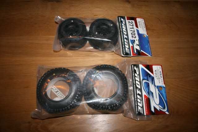

Er zijn 2 pakketjes binengekomen. In het ene zat een setje nieuwe banden en beadloc velgen, in het andere een cover voor over het chassis.
Het eerste pakketje:
En natuurlijk de inhoud:

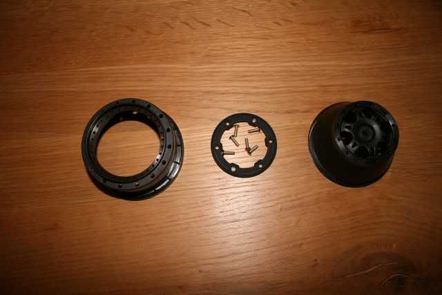

Ook de standaard banden blijken zo hun tekortkomingen te hebben voor het off roadgebruik. Dus voor het betere off-roadwerk heb ik een setje Pro-Line Switch banden en bijbehorende beadloc velgen aangeschaft. Deze set moet natuurlijk wel in elkaar worden gezet, en dit blijkt een fluitje van een cent...
Stap 1; De velg uiteen schroeven.
Stap 2; Het binnendeel in de band stoppen...
Stap 3; Netjes overal de band in de randen van de velg gedaan...
Stap 4; Het andere deel van de velg gemonteerd...
Stap 5; Weer omdraaien...
Stap 6; Zes schroeven aandraaien en klaar :lol:

moet dan je aan de binnenkant nog steeds de banden er op lijmen?
Dit is niet nodig, de beadlok velg is zo gemaakt dat de band zowel de binnen- als buitenzijde geklemd komt te zitten tussen de velg. Door het aandraaien van de schroeven klem je de delen van de velg samen en zit de band vast.
