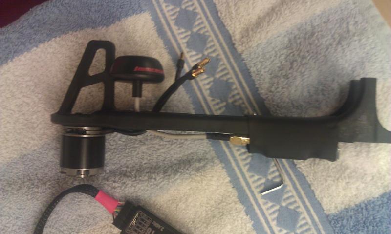

Emil ,ik dacht dat er voor het boren van het gat voor de bekabeling pmu unit al op het frame zelf al een merkpunt stond ?
Dat is het zwaartepunt. Zet daar je vinger op en je TBS zou moeten balanceren om hem precies in balans te hebben...

daarom heb ik hem zo gemonteerd:) hij steekt niet uit, dus neit te raken met vervoer/crash. en vrij zicht naar achter/onder, ook met vooruit vliegen zit er niks van frameplaten, armen oid tussen:)
Dat dacht ik ook. Op mijn hexa plaats ik hem op een arm zelfs naar beneden gericht.
Dus je stelt je hexa straks beschikbaar voor een testje op mijn scope ? ;) LEUK! Vergelijkins materaal!
Wbt de hex,
Daar heb je ook even wat meer ruimte. Op mijn JAF komt hij ook ondersteboven, dan heb je meer vrij zicht. En dat kan iets beter werken dan boven heb ik begepen van Vinny..
Ik vond hem onder en arm op zich wel leuk op een tbs, maar probeer het eerst zo..(heb vinny's fotos dn ook gezien)
Het lijkt me wel leuk om eens te testen of dit klopt en hoeveel het scheelt. Als het weinig scheelt kom hij onder een arm.

Puur vanwege dit:
Team BlackSheep Online Store - Flamewheel VTx Mount
En deze tekst:
Aluminum laser-cut part that you can attach to your TBS DISCOVERY, F450 or F550 multirotor. It helps mount any video transmitter in a clean way and run the cable down between the plates securely.
Provides maximum separation between antenna and the electronics, battery and other disturbing factors that are present in multi rotors. This helps give you the cleanest picture and maximum range
Ben ik tot deze manier van bevestigen gekomen...
