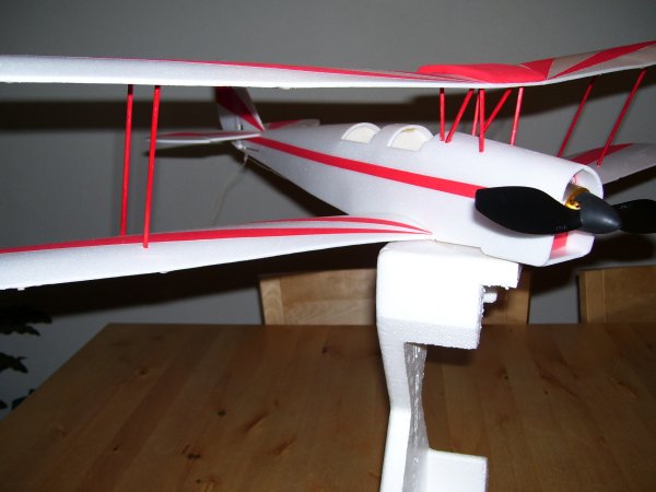

Bouwverslag - Tigermoth-je uit 3mm depron ~ filmpje
Super vet vliegtuig!
Maar 1 vraagje...?
Hoe heb je dat Depron gebogen voor de cockpit..?

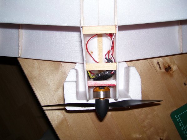

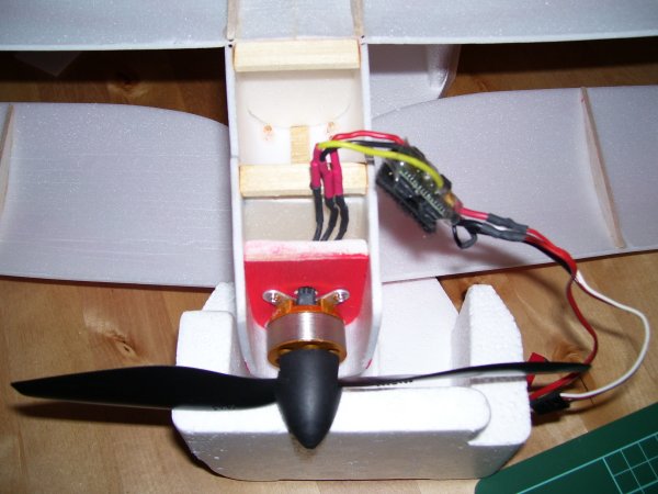

Firewall ook maar rood. Ingelijmd met hoek naar beneden van ca 5 graden. Motorhoek later evt. aan te passen met stelringetjes
full
Regelaartje met goudstekkertjes 2mm aangesloten. Is de motor later heel makkelijk te vervangen
full
Regelaartje op zijn plaats. Twee dwarshoutjes ingelijmd voor evt. landingsgestel. Ik maak echter (nog) geen landingsgestel op deze, want op mijn vlieglocatie heb ik geen geschikte ondergrond. Wel veel water, dus floats zijn een betere keuze, maar dat komt later, eerst vliegen.
full

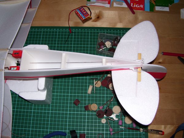

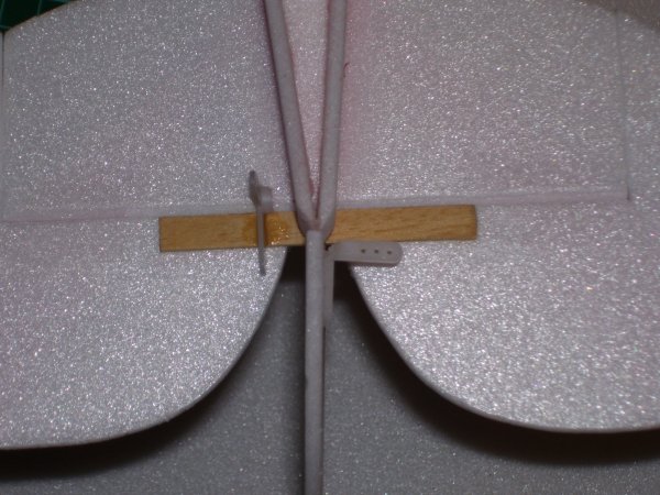

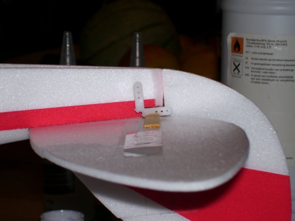

Roerhoorntjes gemaakt van diagonaal doorgesneden overtollig servo-armpje
full
full

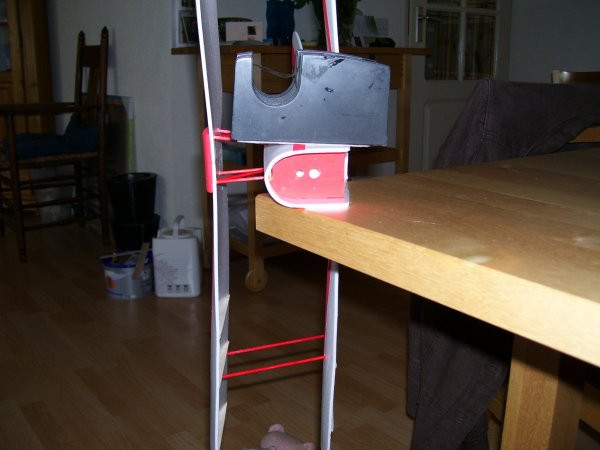

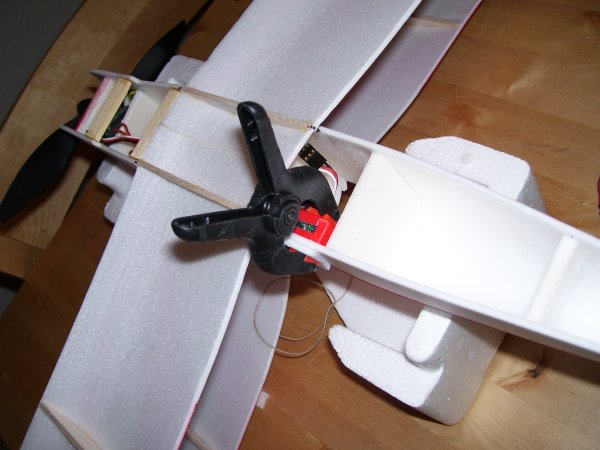

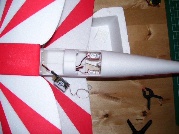

Servootjes intapen en met epoxy tegen de zijwand lijmen
full
full
Staaldraadjes gewoon van achter naar voren door het schuim prikken. Komt ie niet helemaal goed uit bij de servo, dan iets terughalen en opnieuw prikken
full
Handige quicklinkjes van de Conrad
full

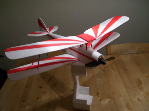

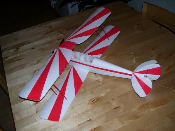

En eigenlijk is ie al vliegklaar. Maar eerst nog de bodem afmaken en dan wachten op een beetje windstil weer.
full
Tot zover

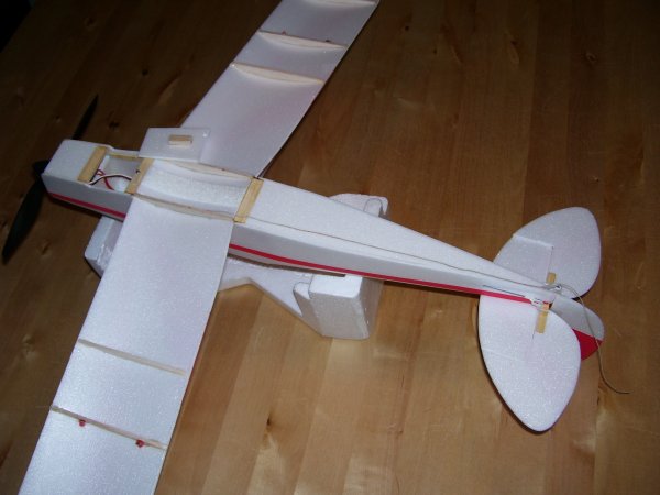

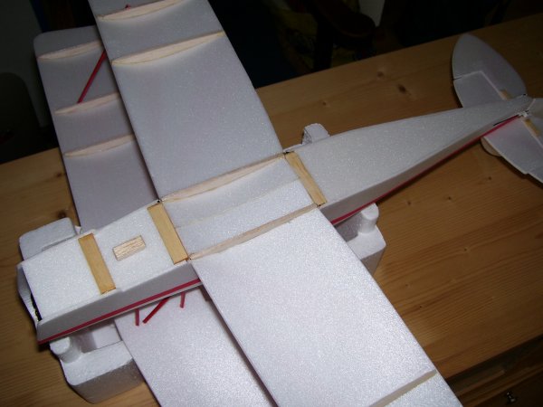

Bodemdelen op maat gesneden en ingelijmd. Nog extra houtje gemaakt aan de achterkant van de vleugel voor toekomstige bevestiging van de floats
full

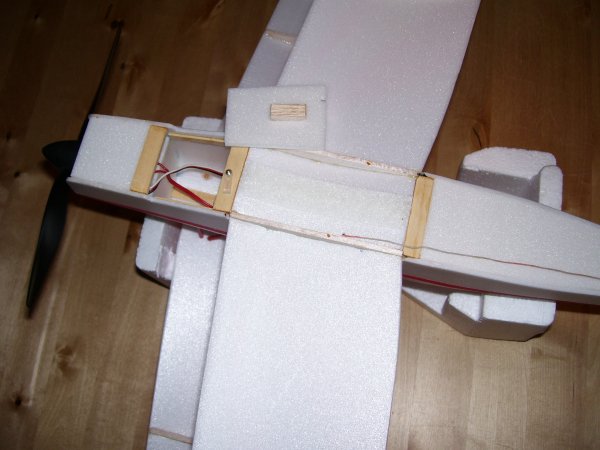

Schuifluikje voor accu.
full
Begin echter te vliegen met accu aan klittenband onder het toestel om zwaartepunt makkelijk te kunnen bepalen.
full
Radio met klitteband op de ondervleugel
full
full
full
Hij is helemaal vliegklaar, misschien morgenavond proefvluchtje. Als ie fijn vliegt dan komen er floats onder en verlichting op de wingtips
Totaalgewicht inclusief accu van 40 gram (800 mAh): 185 gram
Vleugelbelasting 185/13: ca. 14 gram/dm2 :wink:
Vliegverslag volgt.
Dirk

erg mooi ;) Vliegt oo kvast goed :) Maar... je weet dat die links zoals je ze nu hebt zo'n 80% lichter kunnen?
Tadango zei:
Bedankt. Hou me niet in spanning over die linkjes. elke gram telt, zeker aan de staart...
