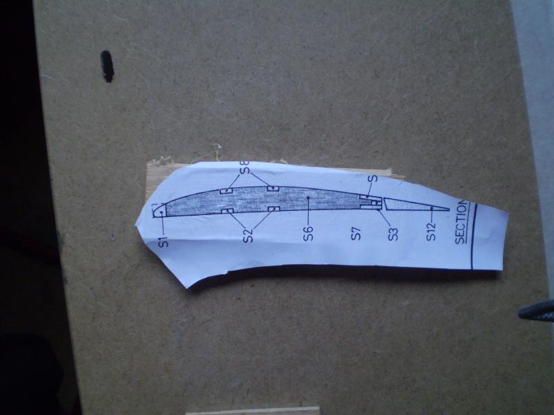

hier een foto die is geleukt ik heb een stuk tekening uitgeknipt en die in een fotolijst gestopt. dan kan ik daar op werken is 100% vak en bijna niks hecht op glas.
full
dat zij de ribben die ik ga uitzagen ik heb namelijk 2 plankjes op elkaar geplakt met de tekening van de rib er op zodat ik bijna niks meer hoe te schuren.
de hoofd ribben van de hoofdvleugel heb ik al uitgezagt maar ik denk niet dat ik daar een foto van hoef te maken voor jullie (is dit onjuist meld het dan dan doe ik het alsnog)
Mvg hugo van leeuwen
ps maakt het uit of je 2mm balsa gebruik inplaats van 1,5 mm balsa
......ik heb een stuk tekening uitgeknipt en die in een fotolijst gestopt. dan kan ik daar op werken is 100% vak en bijna niks hecht op glas.

Als een tekening op/onder glas ligt kun je er ook geen werkstuk op vastspelden, als ik het tenminste goed begrepen heb. Een stevig, recht werkblad van hout is het belangrijkste wat je nodig hebt voor het bouwen van een rechte kist.

u heeft gelijk, maar ik kan binnen 10 sec de glas plaat erafhalen.
