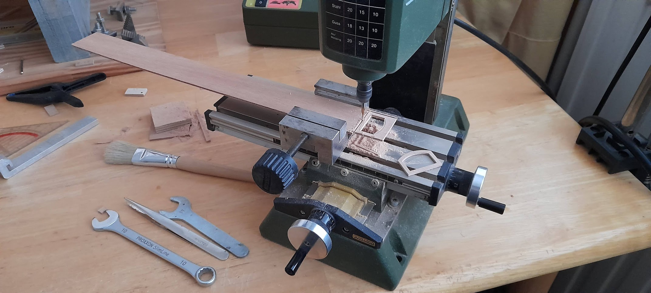

    Het voordeel van werken met een machientje als deze is, dat je er zo gemakkelijk en mooi exact dezelfde dingen kan maken en dat is voor iets als bijvoorbeeld raamkozijnen toch wel een hele must vind ik :).
    Maar gewoon met een hand (figuur)zaagje, een setje (sleutel)vijltjes en een velletje schuurpapier kan natuurlijk ook nog steeds :yes:.

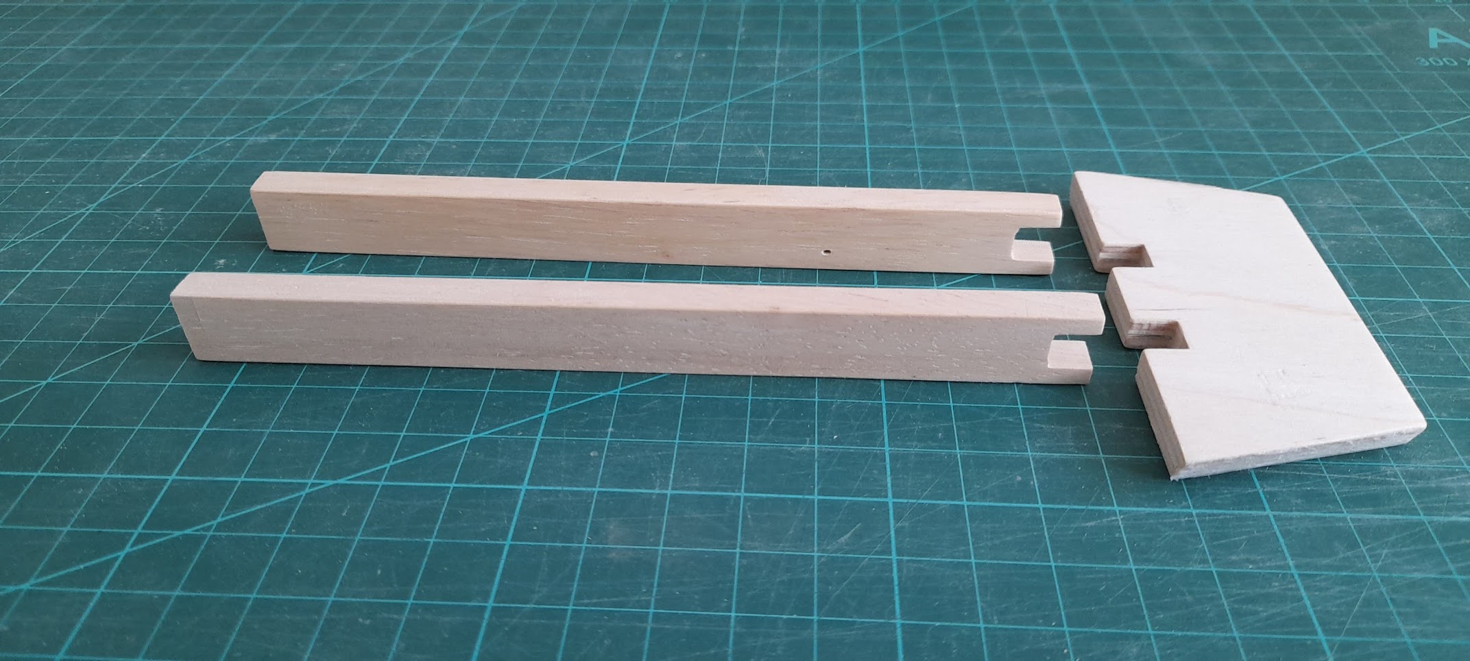

    Ook alvast de stijlen van de ingang gemaakt waar straks de deurschotjes in moeten komen.
    Omdat ik de gemaakte onderdelen eerst onafhankelijk van elkaar wil lakken (blank) en op kleur schilderen, moet ik nog even wachten met de boel op elkaar te verlijmen.
    (dus om die reden het lijmklemmetje).

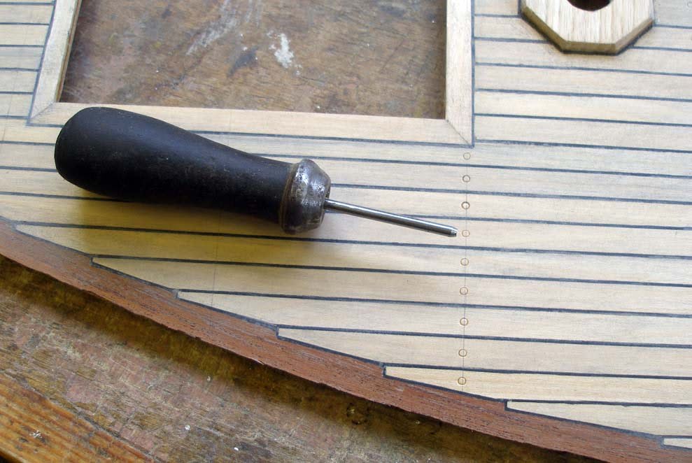

    Tussendoor af en toe ook al even bezig geweest met het dek te belijnen.
    Ook hier weer het nodige over geGoogled. Als je wilt is er zoveel - van een simpel recht, tot de meest kunstig en met de lijnen van het dek meelopende vormen - over te vinden, dat je in "no time" door de bomen het bos niet meer ziet.
    Maar simpelweg gezegd; het betreft hier een oud voormalig werkschip en daar gebruikten ze - mede om kosten te besparen - vroeger gewoon "recht toe - recht aan" planken zonder verdere franje voor.
    Hoewel een sier- of yachtdek wel een mooie uitdaging om te maken is, komt me nu dat werkdek even niet verkeerd uit en - omdat ik dat zelf mooier en rustiger vond - heb ik gekozen voor het gebruik van relatief wat bredere planken.
    Op een ander forum heb ik ergens een truckje gezien om proppen (de afdek van schroeven) in het dek na te bootsen, dus ik denk dat ik dat nog wel wil bekijken en toevoegen.
    Later meer hierover en zal e.e.a. wat beter of duidelijker te zien zijn.

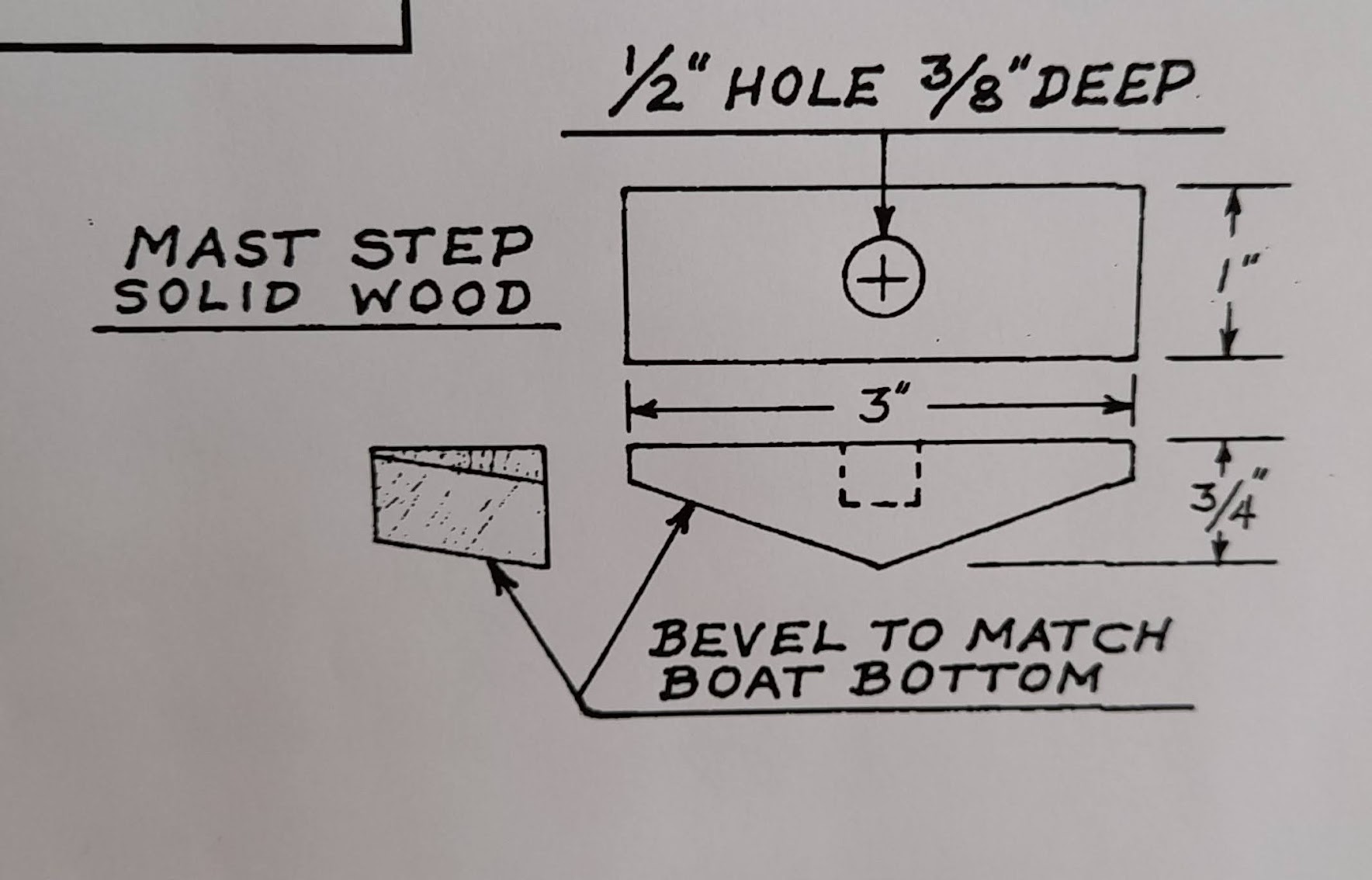

    De 2 Mastvoeten.
    De mastvoet is zo'n onderdeel wat eigenlijk om te maken ook weer niet zoveel voor stelt, maar waarvoor je dus wel een stukje "Solid Wood" nodig hebt, vrij vertaalt een stukje degelijk hout.
    Vroeger (vóór de corona) zou ik hiervoor - en nog een aantal andere dingen waar ik het straks ook nog voor nodig heb - even bij de bouwmarkt of een timmerbedrijfje binnengelopen zijn en gevraagd hebben of ze niet een stukje afval kozijnenhout o.i.d. hebben.
    Nu in deze periode is dat een stuk lastiger en schoof ik dit punt van de bouw steeds voor me uit.
    Op enig moment attendeerde mijn vrouw me op een oude snijplank en de vraag of ik het daar niet van kon maken o_O?
    Al aan van alles gedacht en gekeken, maar daaraan nog niet :friends:, dus even meten en jawel, dat zou nog wel eens kunnen werken :p.
    Betreffende snijplank is een Beukenhouten snijplank die ooit per abuis een keer in de vaatwasser heeft gezeten :oops:.
    In het geval van deze plank kon die daar - met zijn verlijmde delen - niet echt tegen, de lijm liet los en was vervolgens voor voedselbereiding verder totaal onbruikbaar.
    Vervolgens heeft de plank, of in elk geval de restanten ervan, een poosje dienst gedaan als basis-ondergrond om de stoommachine van een van mijn stoomsloepen - als deze buiten het schip staat - in testopstelling proef te laten draaien.
    Lang verhaal kort; Als je een stuk "Solid Wood" nodig hebt en je kan het nergens vinden, loop je naar de keuken, pak de snijplank, stop hem (per ongeluk) in de vaatwasser en daarna heb je een mooi stukje beukenhout waar je nog best wat aardige dingen uit kan maken :D.
    Voor de rest zeggen onderstaande plaatjes denk ik genoeg.

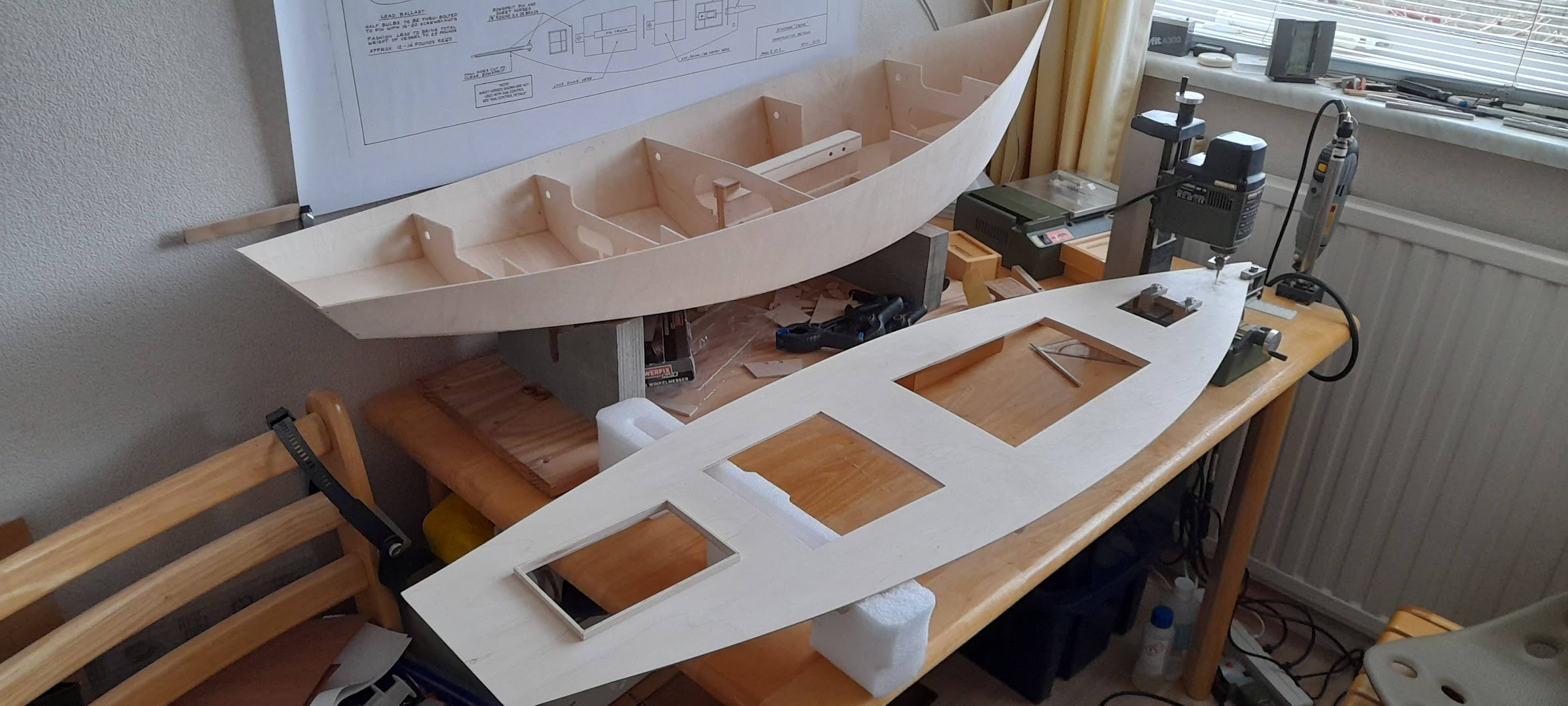

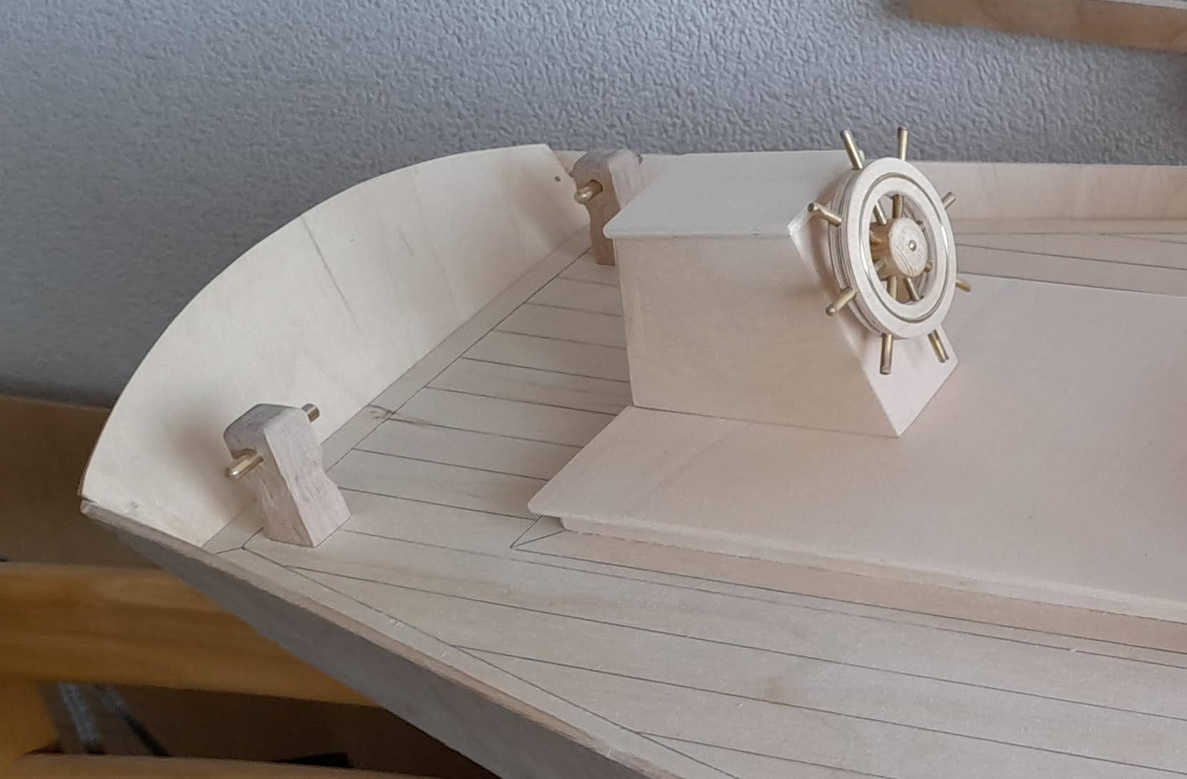

    Het schip heeft een boegspriet. Om die te bevestigen en op zijn plek te houden zijn er o.a. twee staanders die door het dek via een dwarssteun op en tegen de romp van het schip rusten.
    Hiervoor moesten er in het voordek nog twee dek-doorvoeren gemaakt worden.
    Even had ik gedacht dit met een handzaagje te doen, maar onderstaande methode werkte sneller en preciezer.
    De vraag vooraf was wel even, hoe? en of je een dek van bijna anderhalve meter nog met enige redelijkheid op zo'n klein kruistafeltje kan spannen en bewerken?
    Als je zorgt voor een licht geleidende ondersteuning en met je vrije hand tijdig een beetje assistentie verleen, gaat het en is het zelfs een makkie :).
    [​IMG]
    [​IMG]
    [​IMG]
    Gelijk op de onderkant van het dek de extra verstevigingen aangebracht waar later bovendeks de zeil-overlopen op moeten komen.
    [​IMG]
    Voor de vierkanten gaten in het achterdek, waar straks de achter-bolders in komen te staan - hetzelfde verhaal als vóór.
    [​IMG]
    De achterbolders worden eveneens uit de eerder genoemde snijplank gefabriceerd.
    De reden dat deze stevig en op de romphuid gemonteerd moeten worden is dat deze bolders straks ook dienst doen om het vaste eind van de schootvoering op te beleggen.
    Met dat laatste zou er soms wel eens flink aan gerukt kunnen worden.

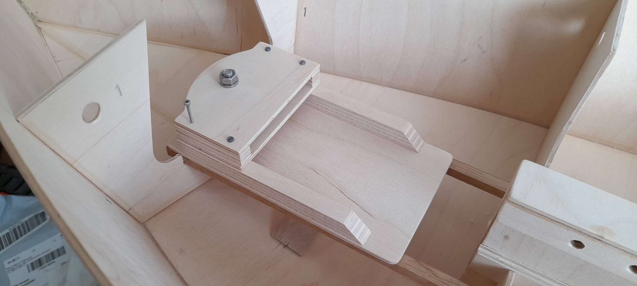

    Beginnen met het maken van de (roer)servo-houder.
    [​IMG]
    Twee plaatjes gelijk en een beetje hoog in de machineklem opgespannen vraagt (tegen het resoneren) om wat extra ondersteuning van een paar lijmklemmetjes.
    [​IMG]
    Wederom de bewuste en eerder besproken snijplank, die hier nog een mooie en dankbare andere bestemming weet te verkrijgen.
    Normaal gesproken zou dit Hennegat onderdeel uit één deel moeten bestaan, maar ik heb geen mogelijkheid om een haarzuiver en recht uitgelijnd gat van ca. 8 cm diep en 8 mm rond te boren :weetnie:.
    Ook de (donor)snijplank is - terwijl ik ca. 25 mm nodig heb - maar iets van 15 of 16 mm dik, dus de oplossing voor dit alles is, de hennegatskoker - misschien iets bewerkelijker dan verwacht - gewoon uit twee delen te maken en later tot één geheel samen te voegen.

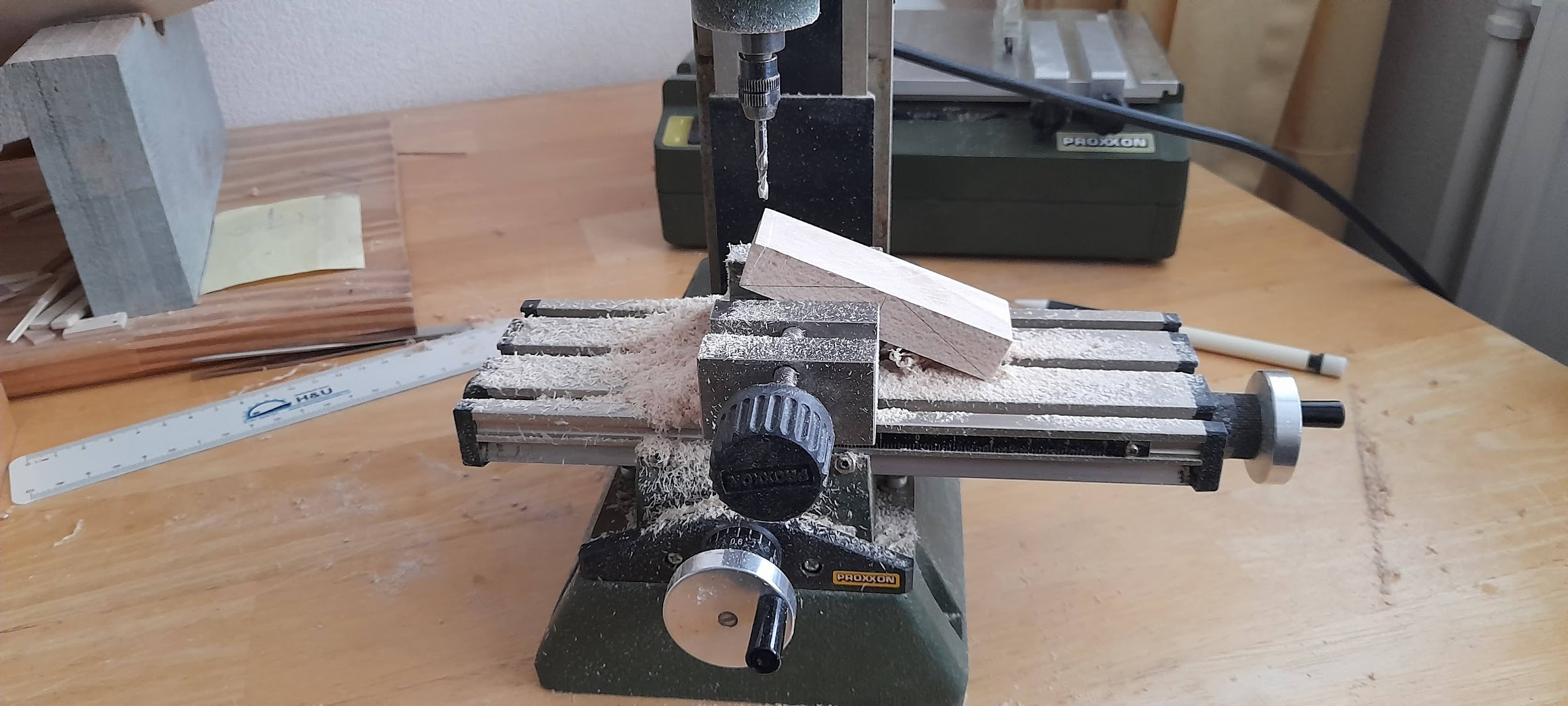

    Even wat hoeken meten en bepalen.
    [​IMG]

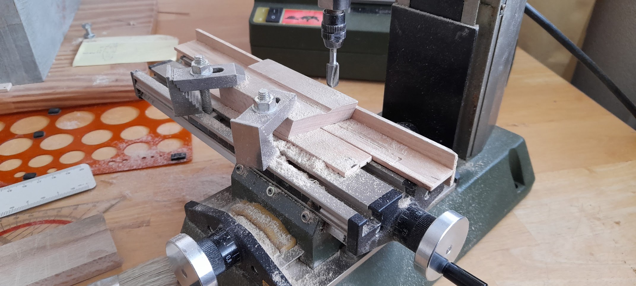

    Als je twee assen (x en de y) gelijktijdig moet bewerken wordt het voor het (handmatige) freesbankje wel een beetje lastig en biedt de schuurmachine met zijn in twee hoeken verstelbare schuurtafel wel betere en makkelijkere opties :).
    [​IMG]
    Even passen en controleren.
    [​IMG]
    Daarna in de twee helften de halfronde goten frezen, waar later een messing pijp als lagerbus van 6 (inw) - 8 (uitw) mm past.

    Het begint ergens op te lijken, sinds vandaag is ook het laatste messing materiaal en nog wat andere bestelde spulletjes uit CN binnen.
    Hopelijk is dat allemaal een beetje wat ik ervan verwacht en kan ik binnenkort beginnen aan het exact pas maken en samenstellen van dit onderdeel.

    De hennegatskoker (hier nog even zonder de bus) komt uiteindelijk precies te midden van het vijfde spant te staan, dus daar kan ik nu een stuk uitzagen om ook hier de boel weer mooi pas te maken.
    [​IMG]
    [​IMG]
    Met (voor het roer) het bewuste gat in de bodem boren wacht ik nog even tot ik zover ben en ik alles gereed voor definitieve montage heb.
    Het horizontale stippellijntje (net boven de onderkant van het spant) is overigens de (theoretische) waterlijnhoogte die het schip straks op deze plaats heeft.
    [​IMG]
    Samen met de servohouder begint het al weer ergens op te lijken.

    Vervolg bouwverslag.
    Tijd om het winch-systeem voor de zeilvoering te maken.
    Vrijwel alle onderdelen van dit systeem zijn zo gemaakt dat je er later voor onderhoud, afstellen of 'what ever', nog gemakkelijk bij kan en als het nodig is, deze ook weer uit het schip kan nemen.
    [​IMG]
    [​IMG]
    [​IMG]
    Om straks de spanning van de omloop-lijn nog wat bij te kunnen stellen, heeft de grondplaat van de servo, een paar verlengde gleufgaten gekregen.
    Dit is gewoon met en volgens de bijbehorende tekeningen gemaakt.
    Het enige (kleine) verschil is dat ik de zaak niet met zelftappers (de bekende parkers), maar met behulp van M2 (in)slagmoeren en (RVS) inbusboutjes in elkaar zet.
    Als ik me niet vergis worden deze (in)slagmoeren ook nog wel eens "klauwmoeren" genoemd.
    Met de keuze en gebruik van (in)slagmoeren kan je een vrijwel onbeperkt aantal keren de boel vast en los zetten, zonder dat daarbij de anders gebruikte parkers hun grip in het materiaal zouden kunnen verliezen.

    Helaas, deze opvulling en verhoging van het vóór in het schip geplaatste omloopwiel blijkt net iets te weinig, dus daar moet ik zelf wat passends voor maken.
    [​IMG]
    Het keurig van een kogellager voorziene omloopwieltje wat de Chinees mij voor slechts € 1,44 "all-in" toestuurde :p .
    [​IMG]
    Meestal hou ik er zelf niet zo van, dus hier bij uitzondering, één van de weinige keren dat je mij tijdens het werken (of prutsen :D) op een foto ziet.
    [​IMG]
    Als je dikker hout nodig hebt (zie 3 foto's terug) dan dat er in je voorraad aanwezig is, moet je dat anders oplossen, in dit geval door meerdere lagen van wat je wél hebt, op elkaar te lijmen en daarna even opnieuw de boel glad en strak afwerken :).
    Geen mens of hond die daar straks ooit nog iets van ziet, maar als ik eerlijk mag zijn, vindt ik de eenheid in hout zelfs nog mooier dan bij die van 3 foto's terug :p.
    Moet ik het straks natuurlijk ook wel blank en niet in een kleurtje lakken :oops::D.

    Vorige week kwam ik op een ander forum onderstaande foto van de bouw van een ander Gary Webb ontwerp tegen en besloot ik dit voor mijn Gaffelschoener ook eens te willen proberen en toe te passen.
    Het verhaal is simpel; Je neemt een oud vijl of schroevendraaiersheft, maak, boor of hoe je dat ook wilt doen, in een stukje stafmateriaal een holle pons van de gewenste diameter, bevestig dit in het handvat en je hebt je eigen proppen-pons.
    Met deze pons kan een simulatie van proppen in je dek, (een beplankte) romp, (of alles wat je op een houten schip kan bedenken en waar deze afwerktechniek dus gebruikt zou kunnen worden) drukken.

    (voorbeeldfoto geleend en gekopieerd uit een verslag op een ander forum).
    Het voordeel van iets eerst bij een ander zien is, dat het idee er reeds is en je zelf alleen nog maar hoeft te bedenken of je het ook precies zó :rolleyes:, of dat je het zelf toch liever wat ander wilt doen :).
    Bovenstaande foto is prima en mooi gedaan, maar bij mijn simulatie van dekplanken zouden deze naar schaalverhouding in het echt zo'n 25 cm breed zijn.

    Om dat een beetje mooi en strak aan te kunnen brengen heb ik gekozen om hiervoor geen potloodlijnen (die je later ook weer weg moet zien te halen) te gebruiken, maar heb ik van een stukje afval hout een hulp-malletje gemaakt.
    Met behulp van deze mal is het een kleine moeite om een steeds terugkerende, mooi en strak afwerkingspatroon te maken.
    Eenmaal daarmee klaar heb ik voor de luiken op het voor- en achterdek (in het echt ca. 15 en 20 cm breed) nog een aangepast en wat kleiner malletje gemaakt.
    Als je er dicht genoeg bij sta, kan je, zonder dat het een beetje 'te' wordt, de proppen redelijk goed zien, maar verderaf gaan ze aan het oog verloren en dat is - net als in het echt - eigenlijk ook precies de bedoeling van de proppen ;).
