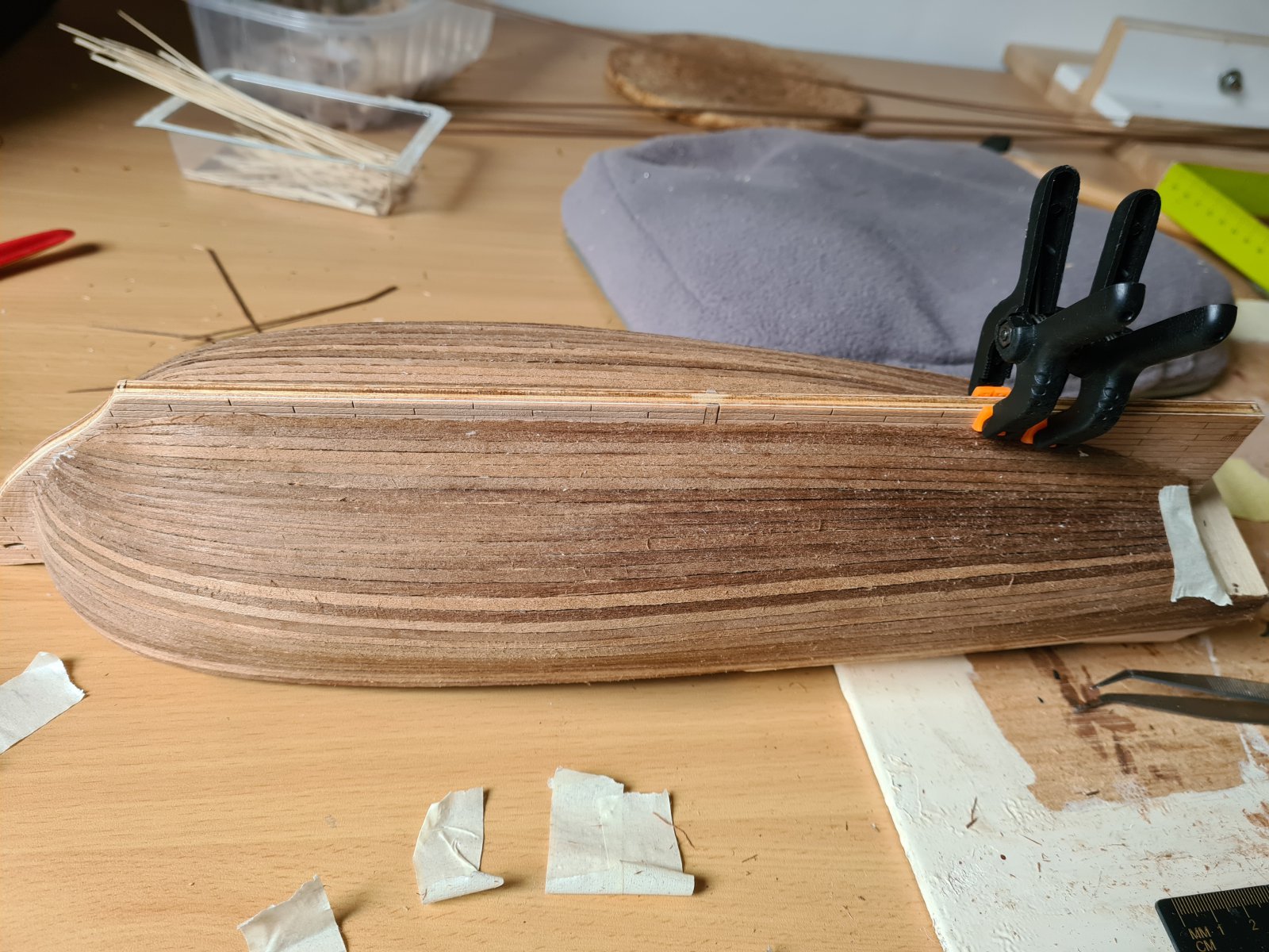

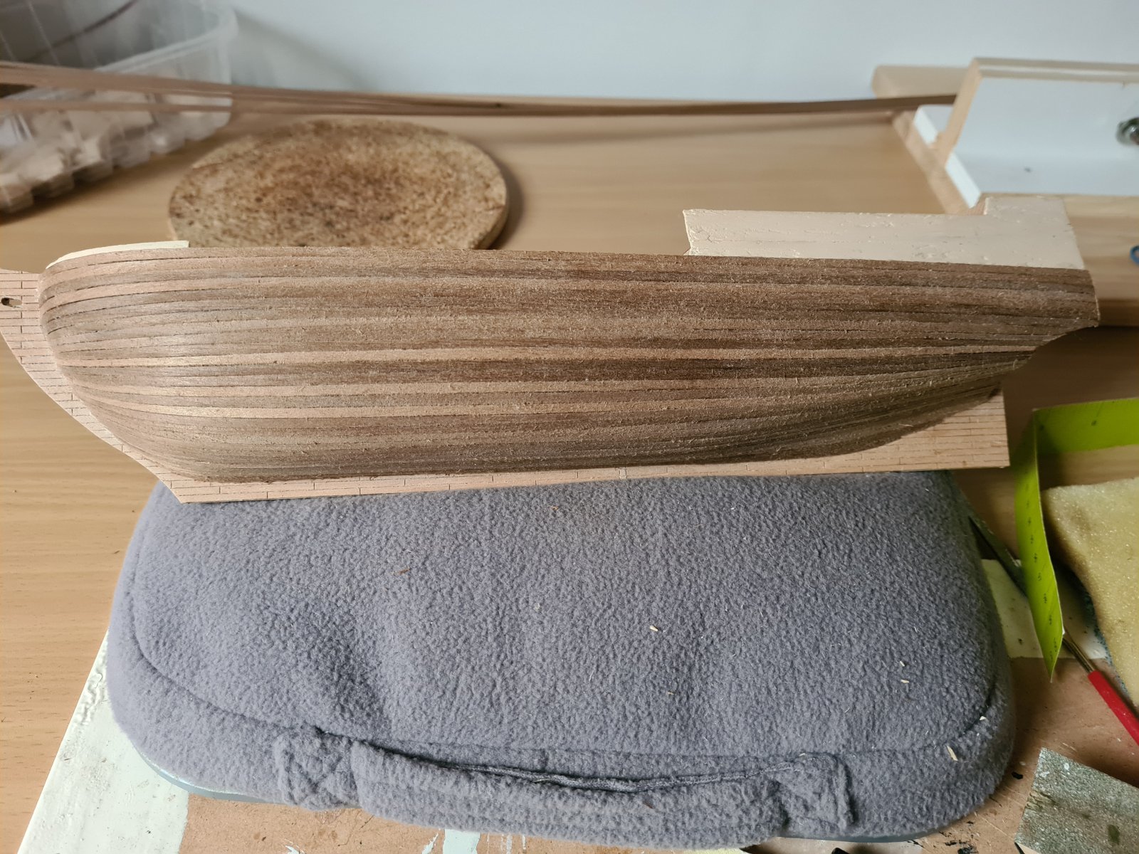

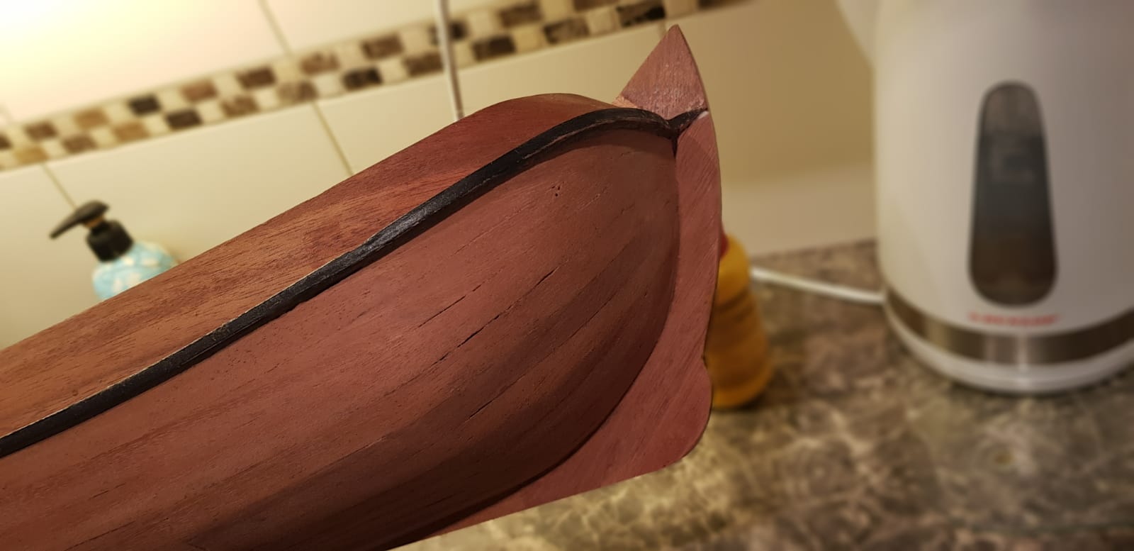

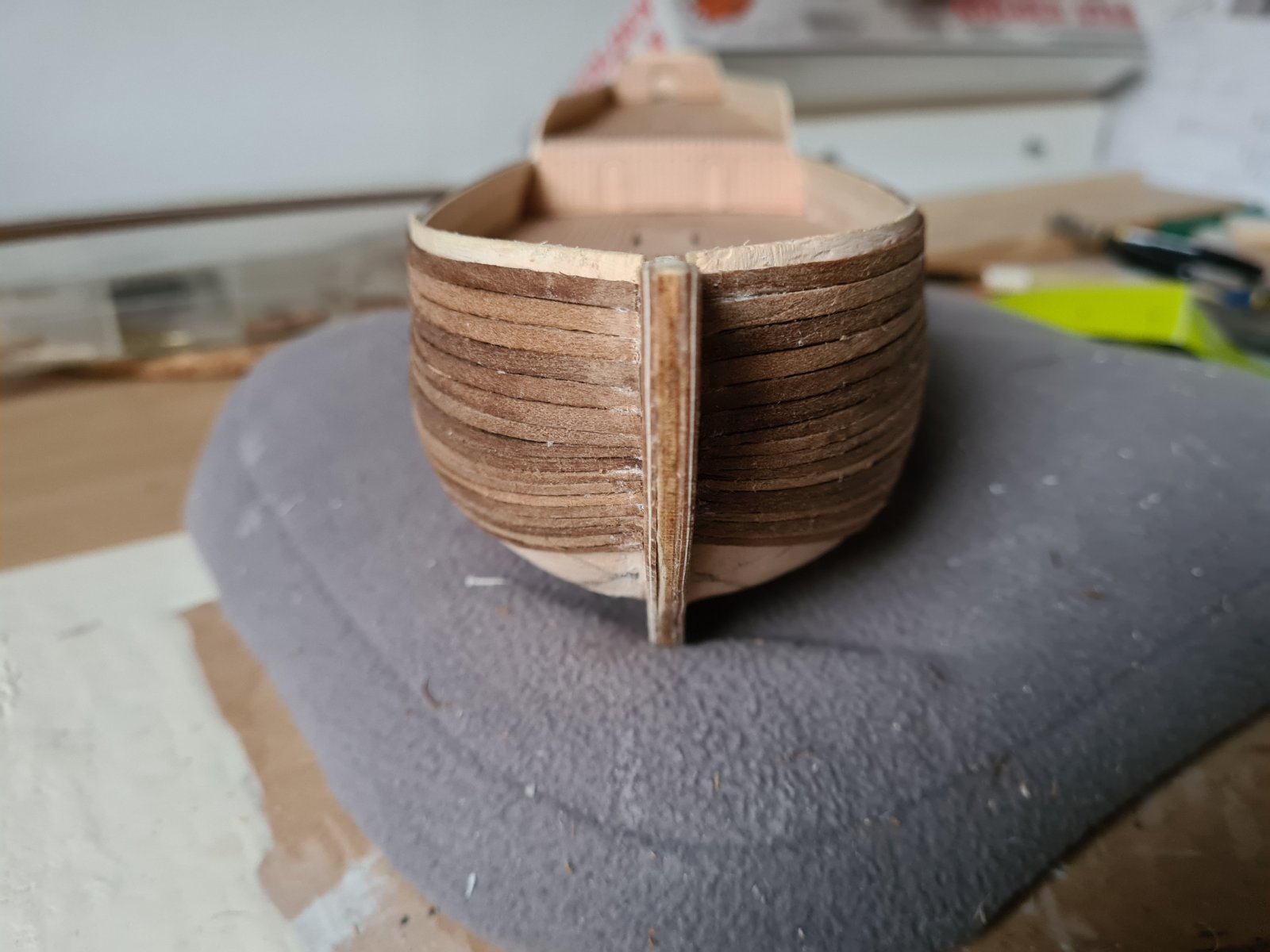

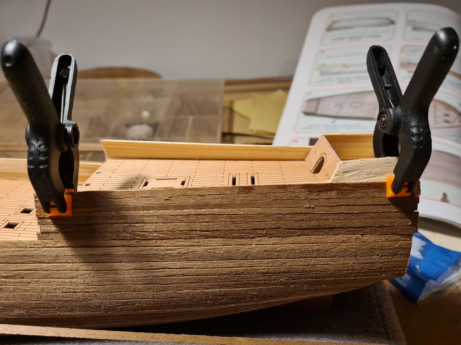

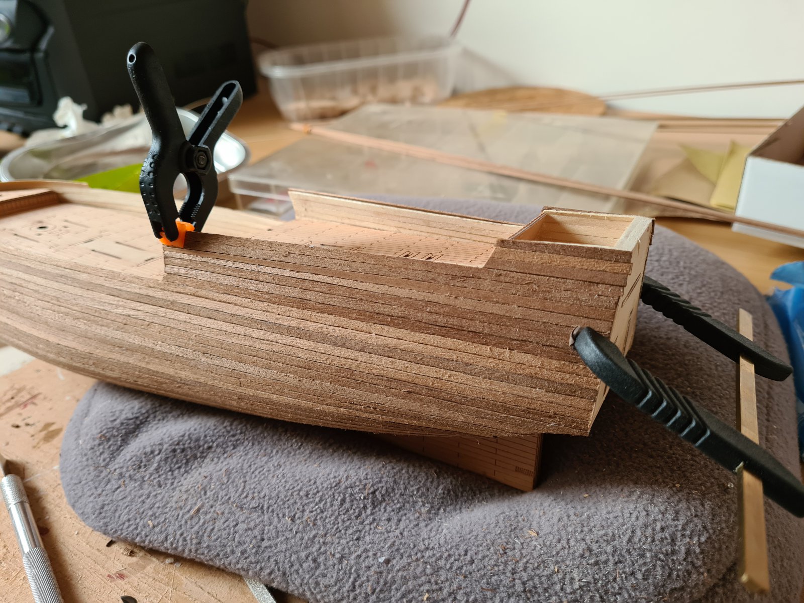

Al voor Hillegom was ik verder gegaan met de tweede laag beplanking. De onderkant zat afgelopen zaterdag al dicht, maar de foto's had ik nog niet gepost. De aanpak die ik had, heb ik voortgezet om zelf te ondervinden wat de problemen van doorlopende beplanking zijn :). En zonder al te veel schotelen ging 't bij deze romp net, maar de kromming moet niet veel extremer worden. Aan het achtersteven is 't allemaal wat fictiever door het opzetstuk op de kiel. Volgende keer een model met beplanking aan de achterzijde boven de kiel.
Het adaptief bijsnijden van de latjes aan boeg en achtersteven ging best redelijk. Met de 3mm max. breedte voldoet 't redelijk aan max. een halve latbreedte verjongen, maar precies afsnijden is een kunst. En het hout van Mantua rafelt behoorlijk. Extra hout dat ik bij de Houtloods-Wapstad in Den Haag heb gekocht ziet er veel meer uit als fineer. Dat gebruik ik straks voor de binnenzijde van de verschansing.
Op de laatste foto is 't enkel nog geschuurd met korrel 60. Verfijning komt nog als ik de bovenbouw en het achtersteven heb beplankt.

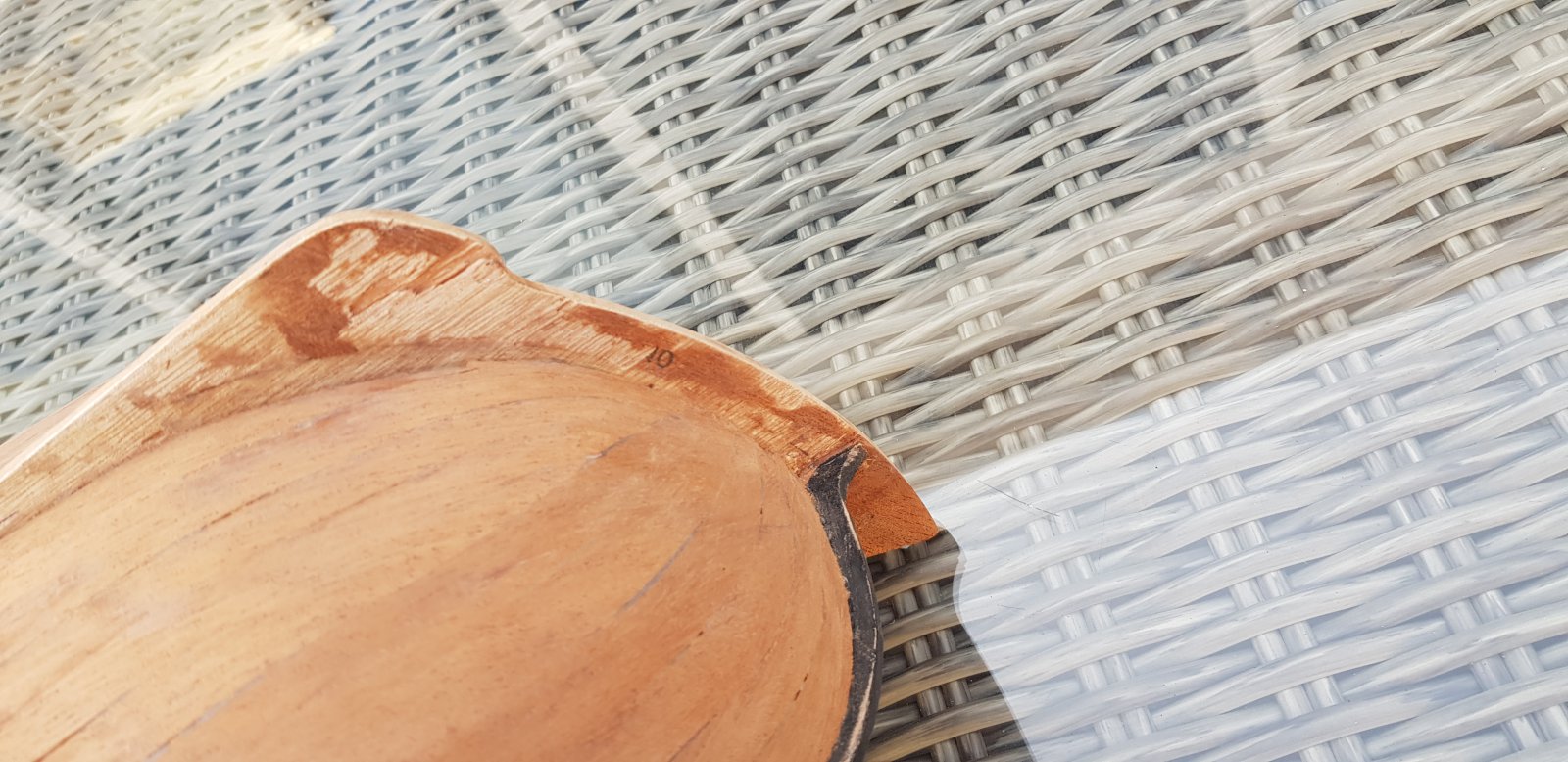

Ik heb zelf fineer gekozen van 0.5mm en geen latjes. Dit is relatief eenvoudig te doen. Eigenlijk simpel op maat snijden. Je zou nog de verschillende onderdelen van een kiel kunnen simuleren. Deze foto's zijn uit het verslag van de renovatie van de Sperwer.

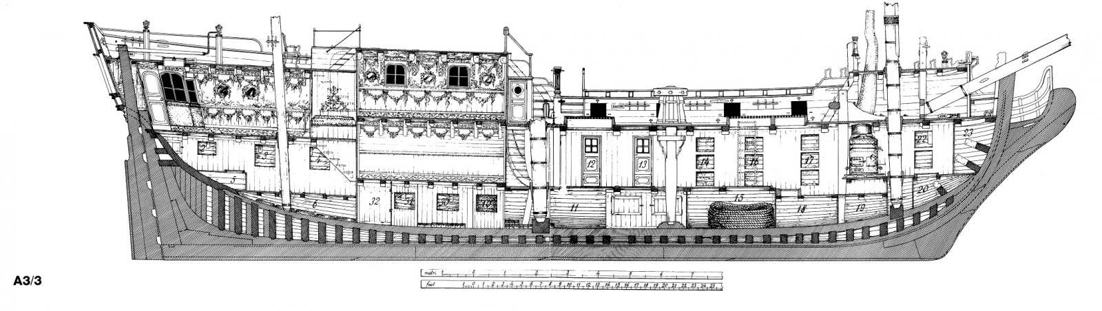

Op onderstaande tekening zie je goed de samenstellende delen van een kiel.
Persoonlijk zou ik dit echter meenemen voor een volgend model, want je kiel nog meer opdikken is misschien van het goede te veel, en de plaat met baksteenmotief er terug afhalen kan meer schade aanrichten dan je wil herstellen.

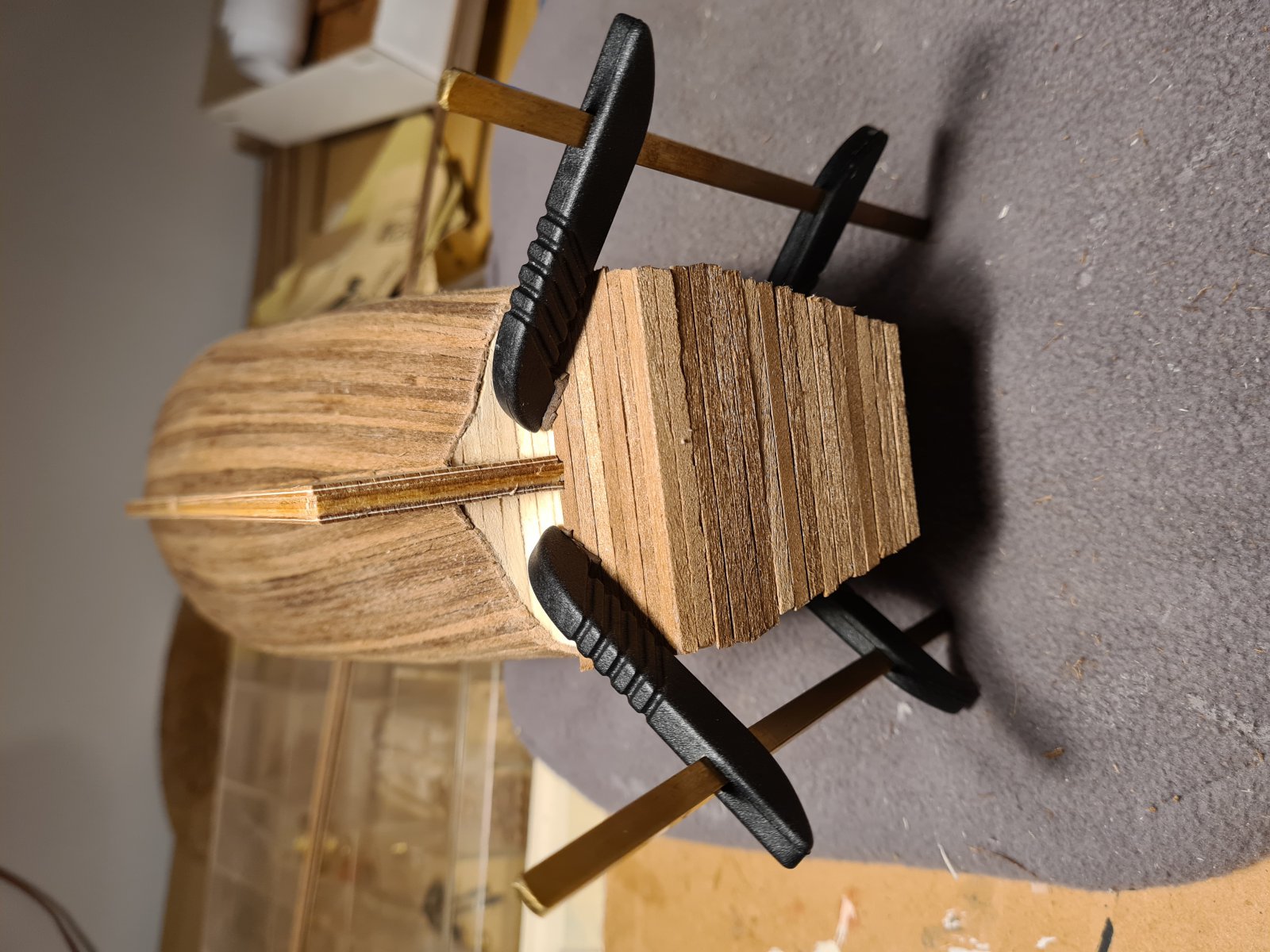

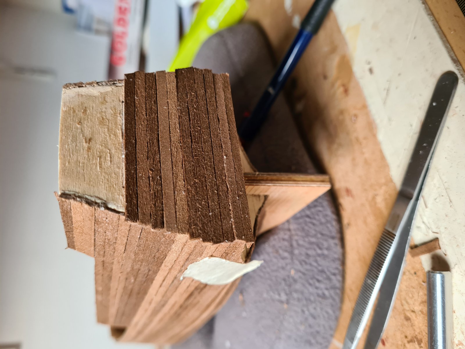

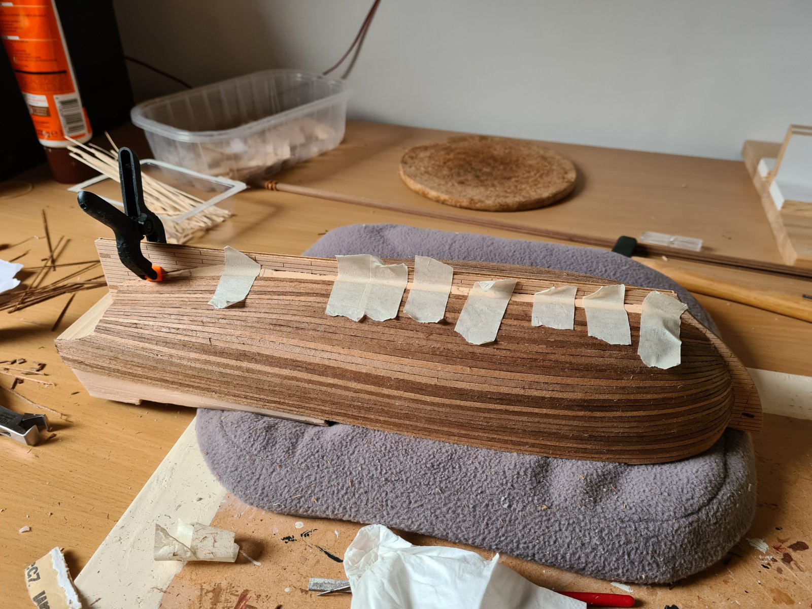

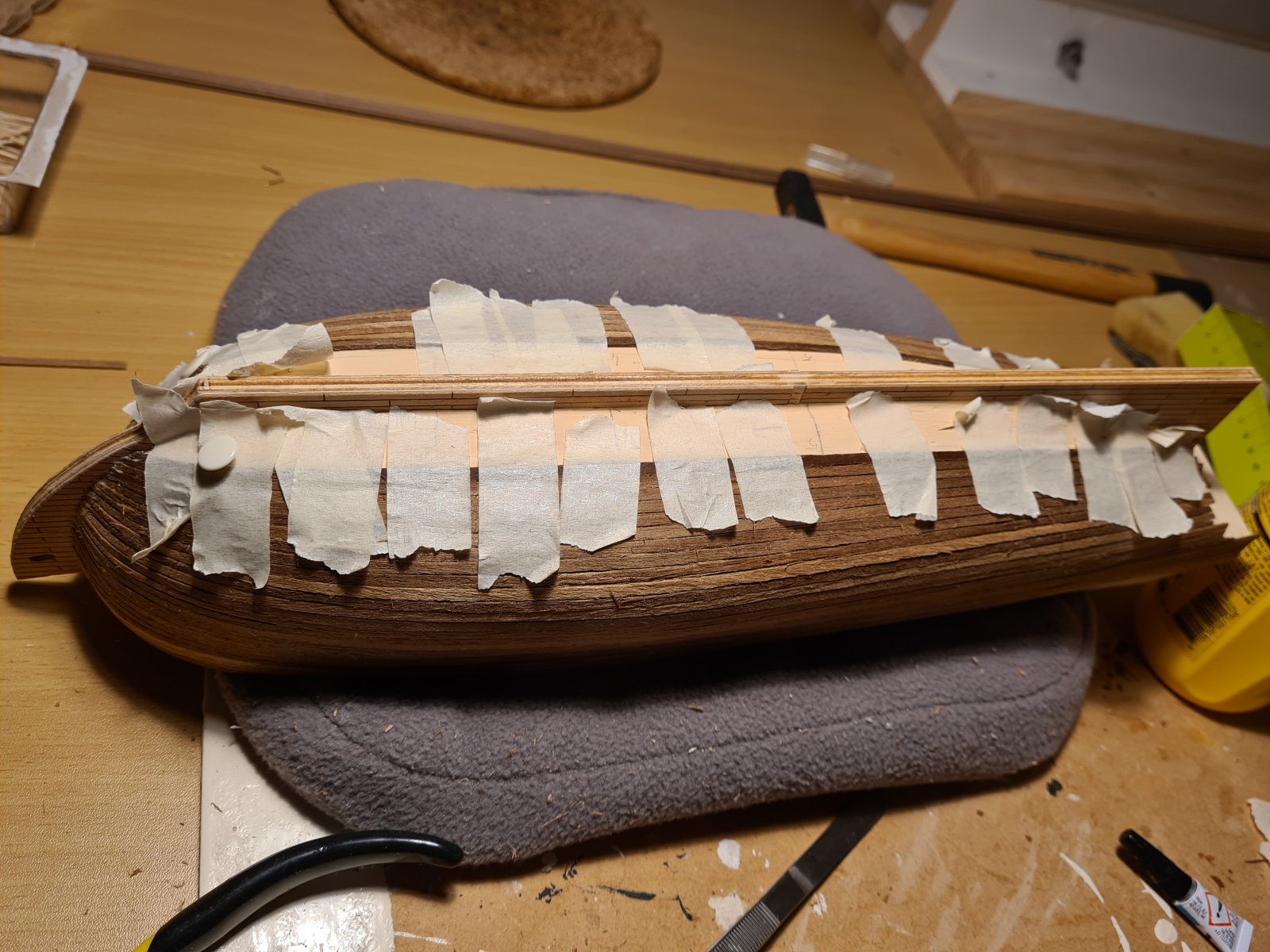

In afwachting van het fineer van *Hans* gaat de bouw traag maar gestaag verder. De bovenbouw en het achtersteven zijn beplankt op een klein stukje op de onderkant na. Omdat het bovendek en de verschansing wat oploopt, heb ik twee half verjongde latjes geplaatst. Aan het achtersteven was ik van bovenaf gaan beplanken, maar na 3 latjes bleek al dat die niet recht liepen. Dus eraf gehaald en van onderaf begonnen. Aan het eind wat schuurpapier voor de dag gehaald om de bovenzijde recht te krijgen.
