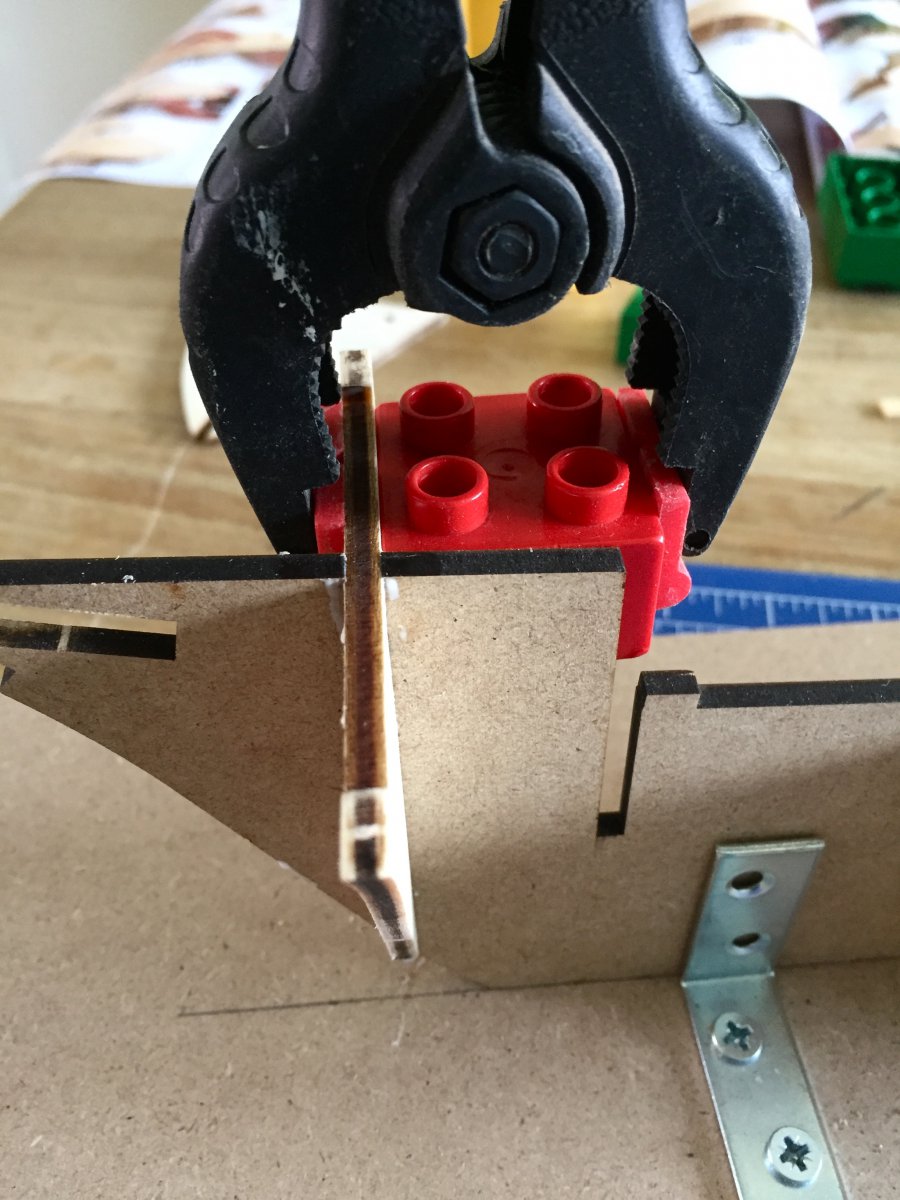

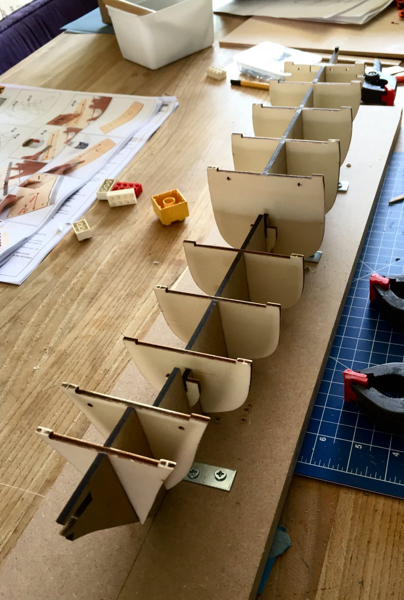

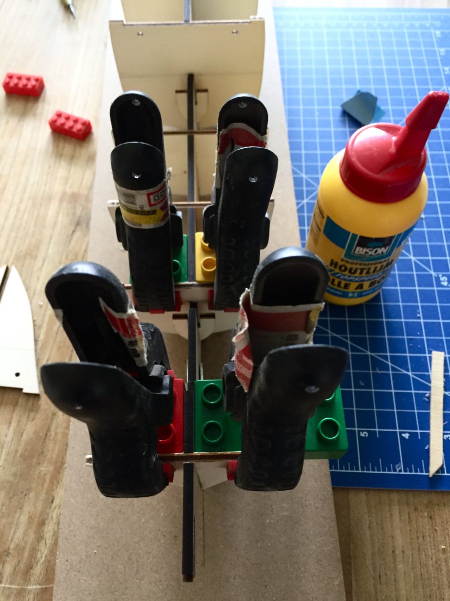

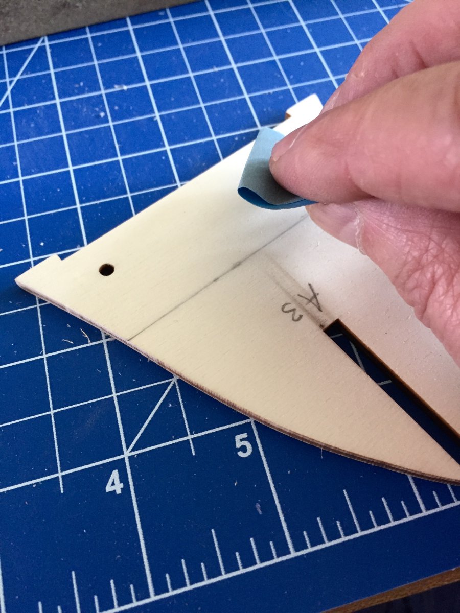

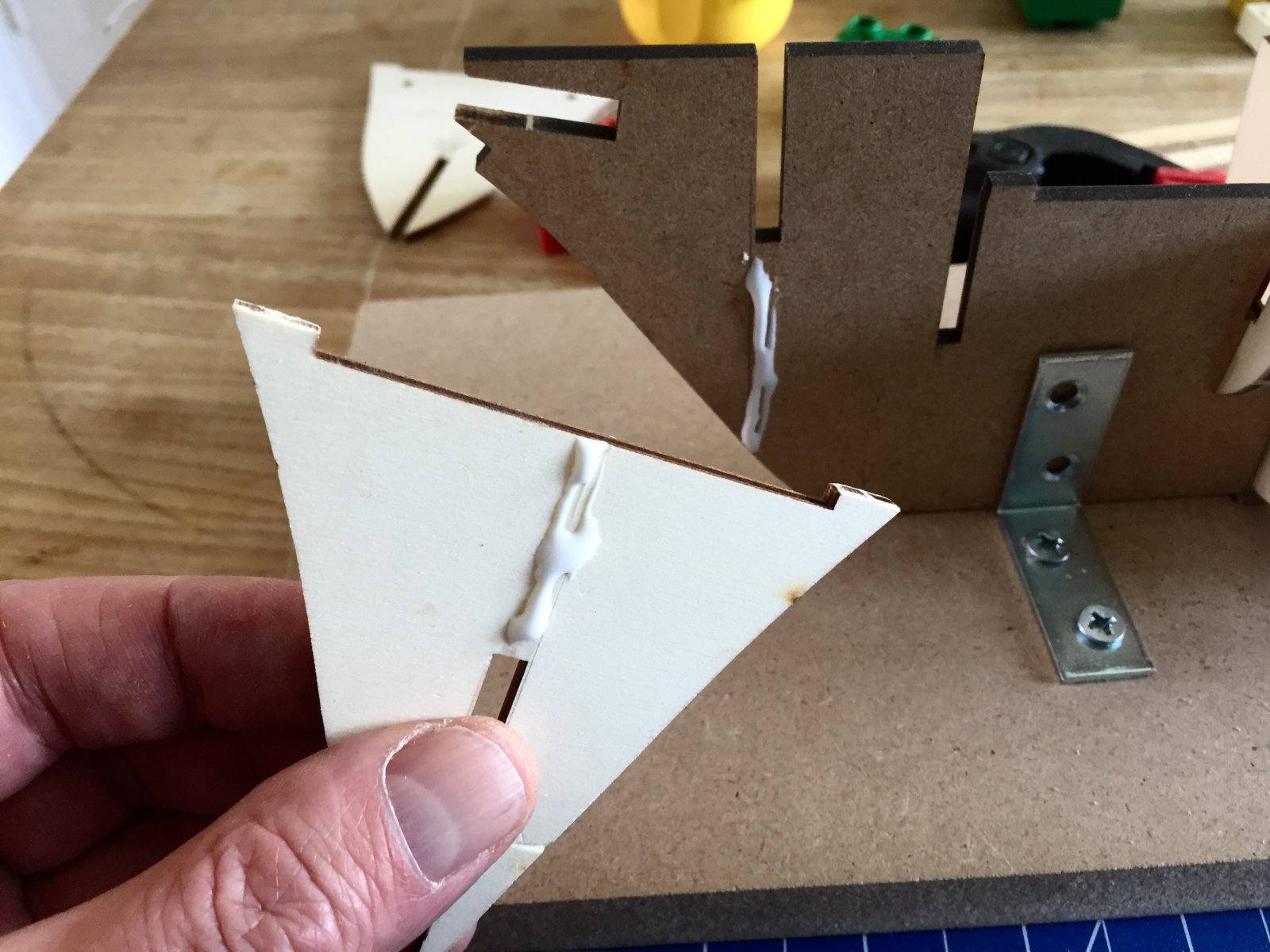

Ik heb de eerste spanten gelijmd. Eerst heb ik nog wat delen van de spanten die in het zicht blijven en later wit geverfd worden glad geschuurd.

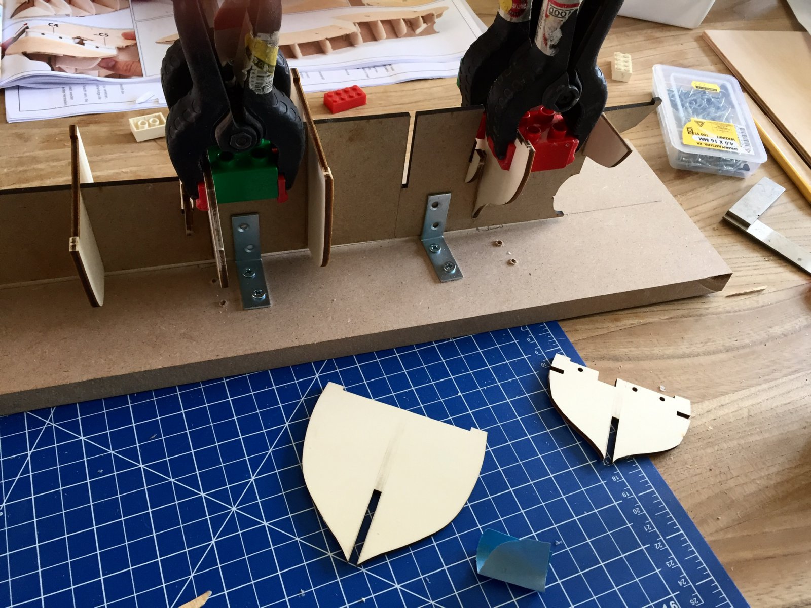

Duplo blokken.
Haaks.

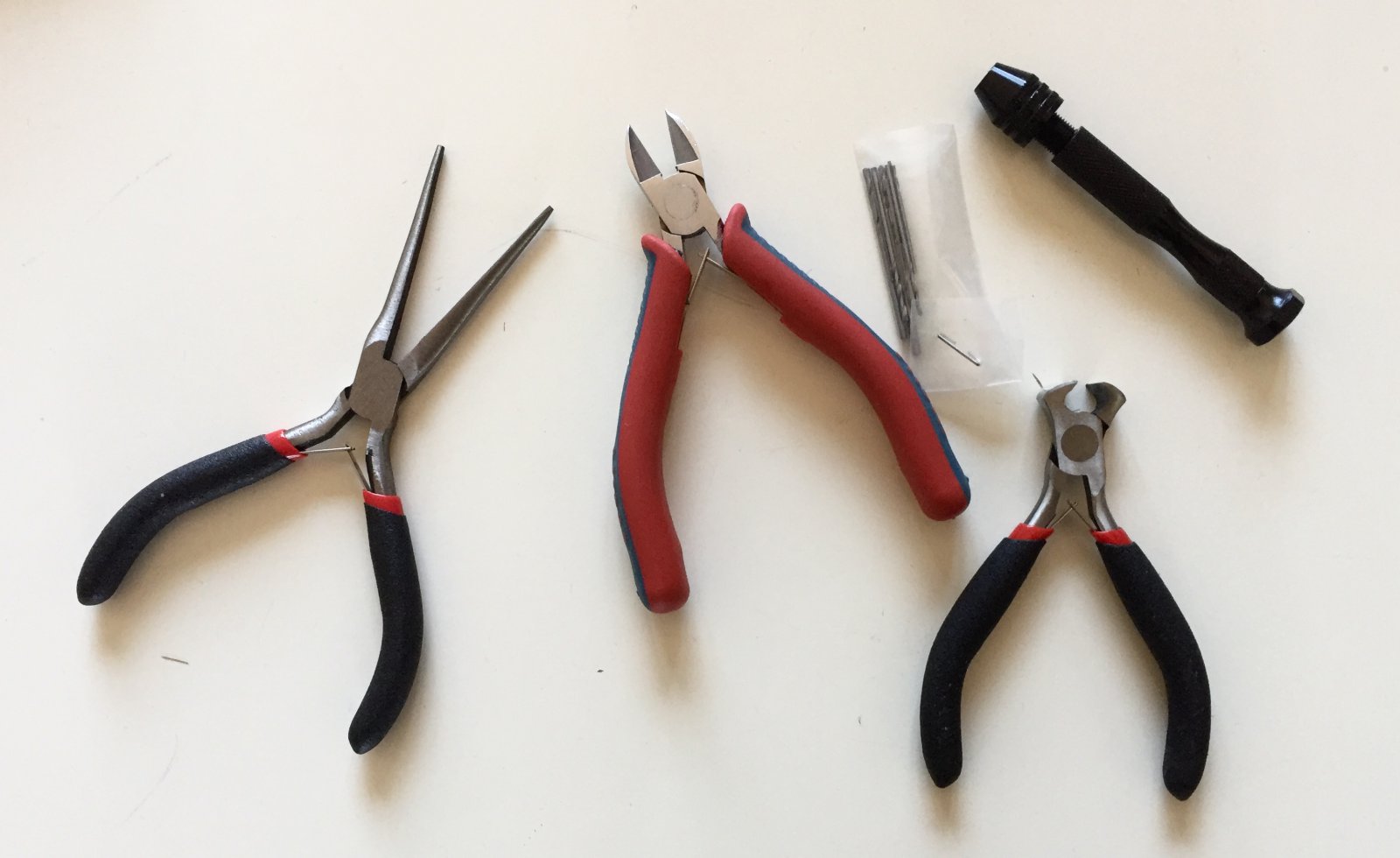

En de laatste aankopen: wat gereedschapjes van Kolderstok. Bedankt Hans ! :)
Ik begin het te snappen: het bouwen van zo’n schip gaat tijd kosten. Hier was ik alles bij elkaar al anderhalf uur mee bezig. :)

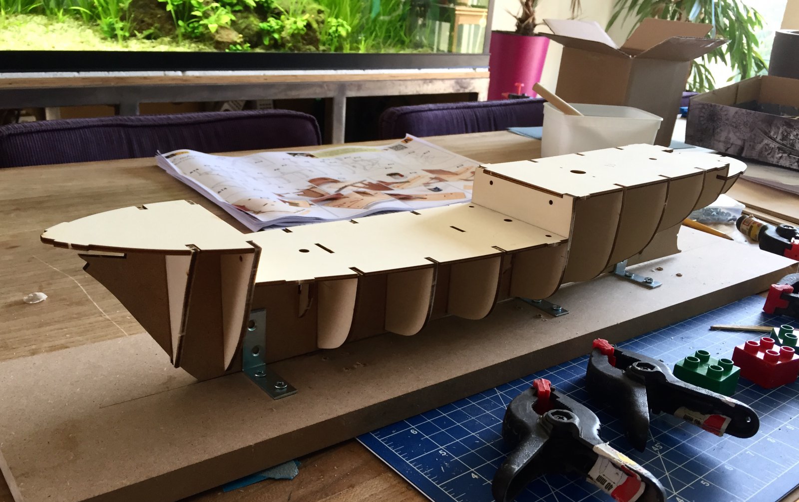

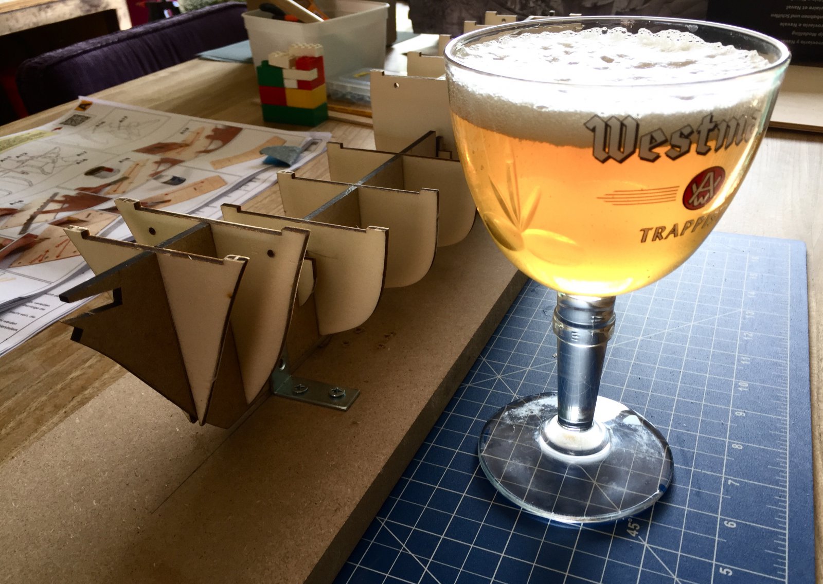

Maar: de spanten zitten nu kaarsrecht op (in ?) de kiel.
De bouwhelling is inderdaad onmisbaar.

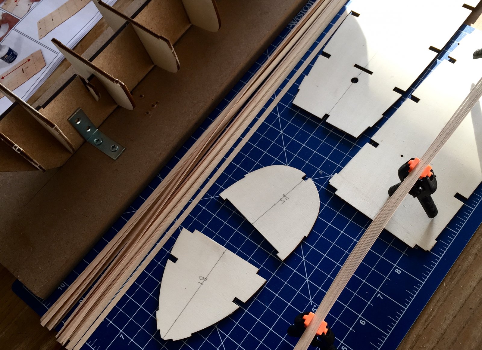

Even gekeken: de dekken passen.
Ik moet in de gaten houden dat dit gat aan de goede kant komt.

Zijn de voorste spanten al gelijmd?
De voorste en de achterste spanten moeten dikwijls nogal wat schuin afgeschuurd worden zodat de huidlatten over de volle breedte de spanten kunnen raken.
Het is makkelijker zonder risico op beschadiging van de kiel om dit afschuinen te doen as de spanten nog niet op de kiel verlijmd zijn.

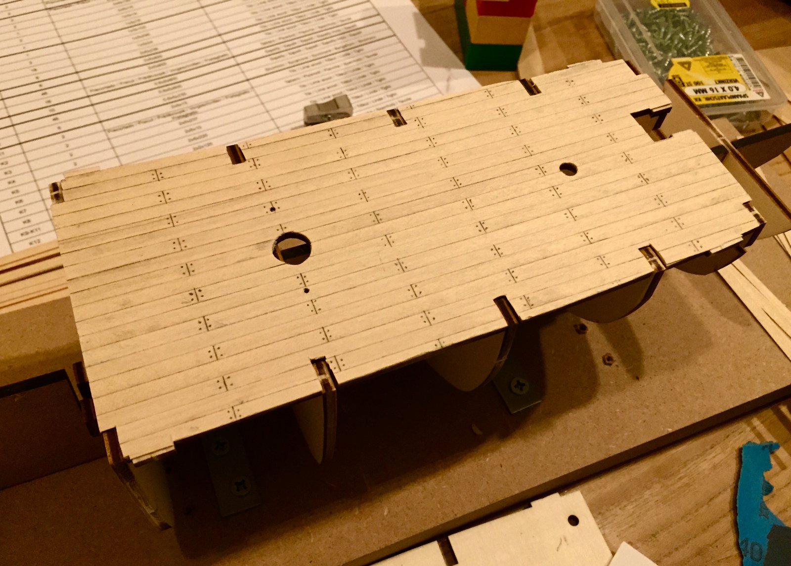

Ik heb een dek beplankt met latjes van 0,6 mm.

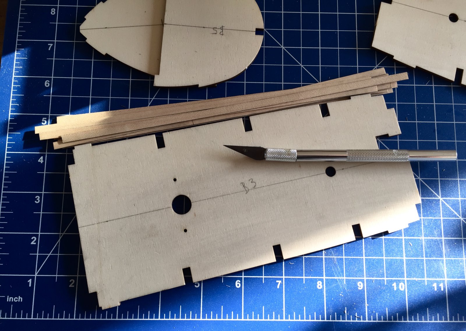

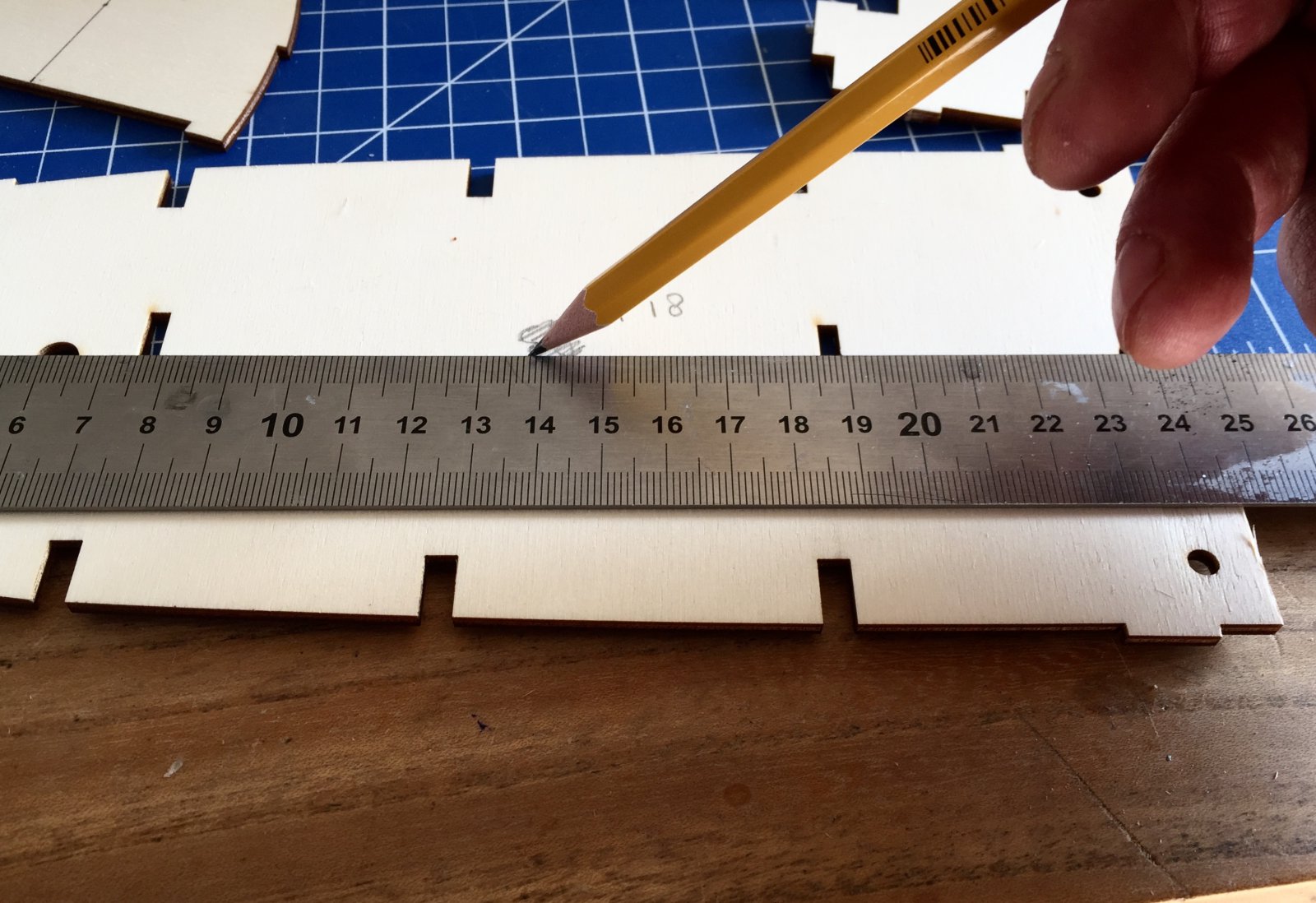

Middellijn tekenen:
De dekken.

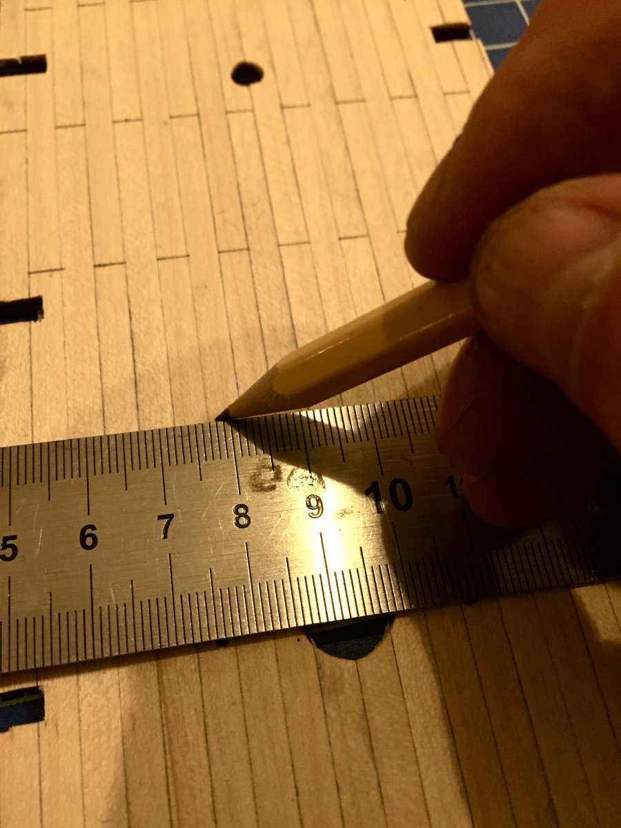

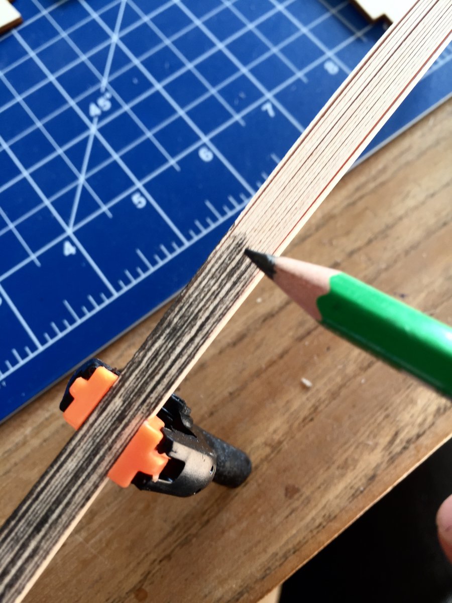

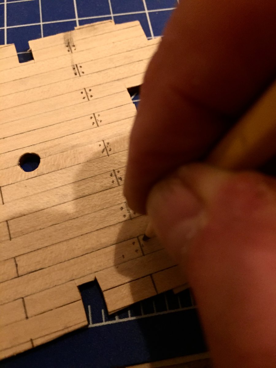

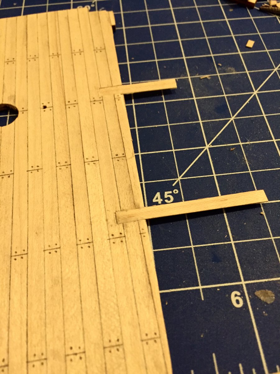

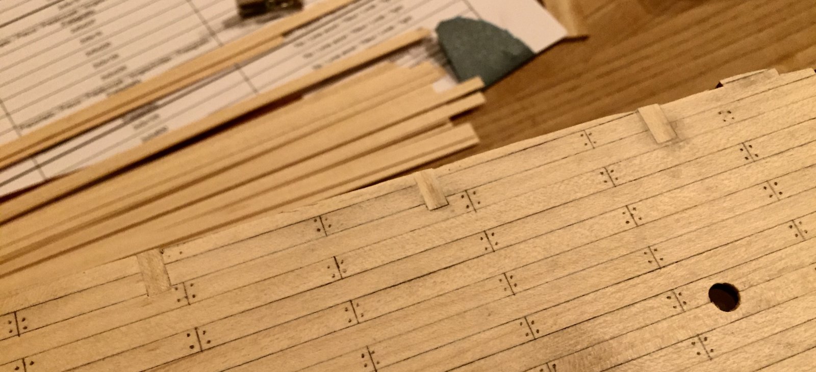

Ik maak de zijkanten van de latjes zwart met een potlood. Voor de ‘breeuwnaden’ heet dat geloof ik.

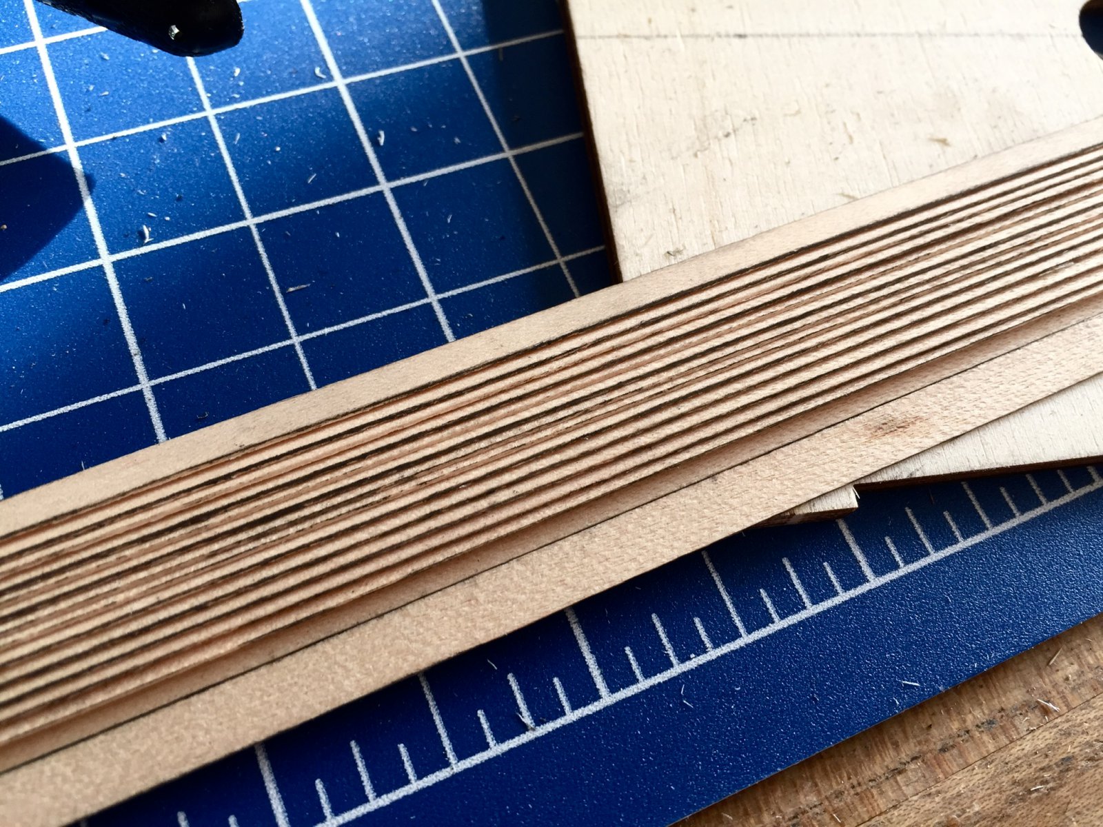

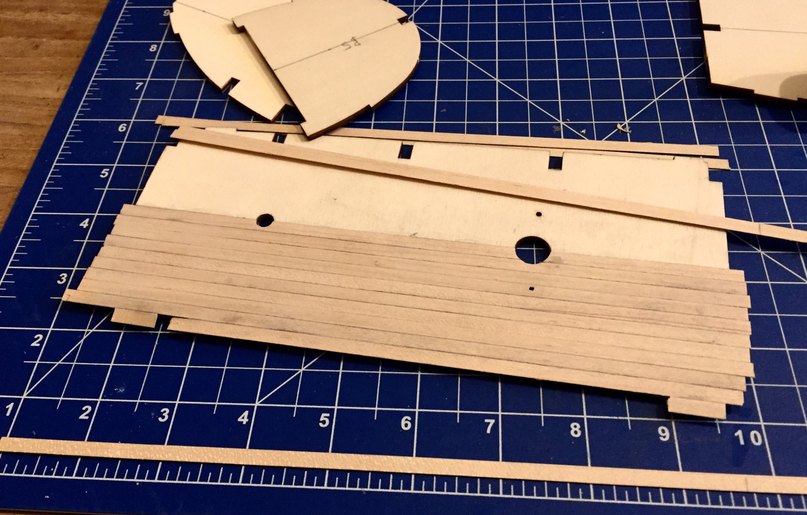

Latjes op maat:

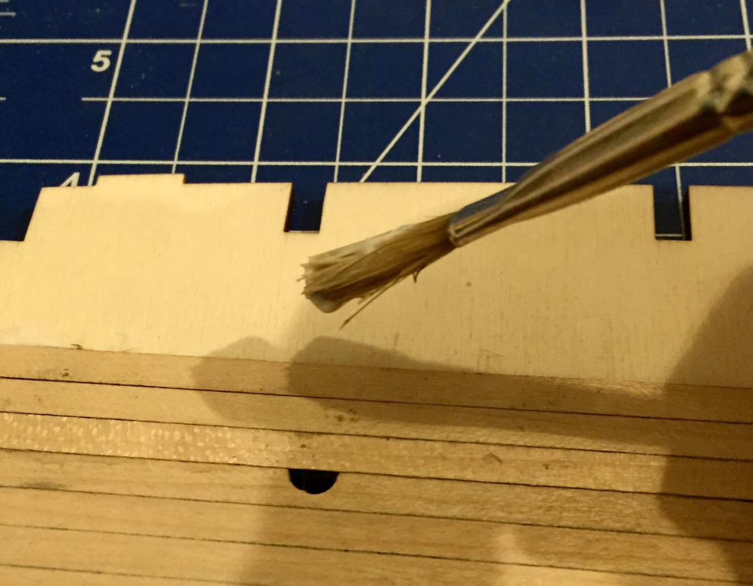

En dan: plakken maar.
Het hout wordt snel smerig, maar gelukkig doet een schuurpapiertje wonderen.

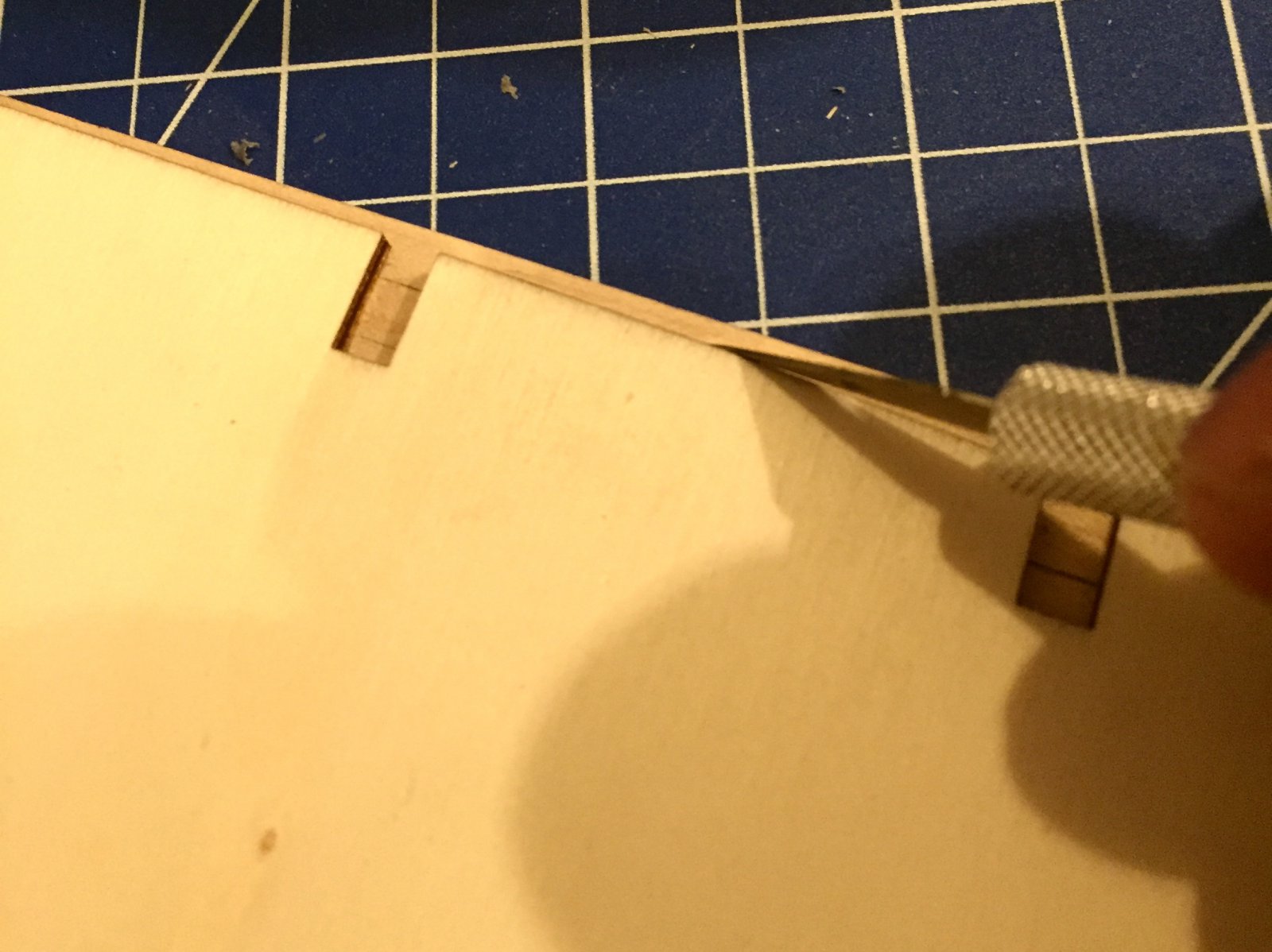

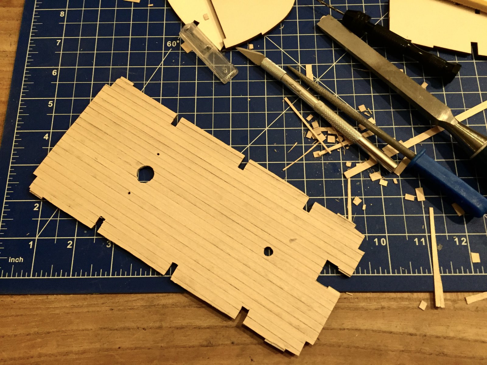

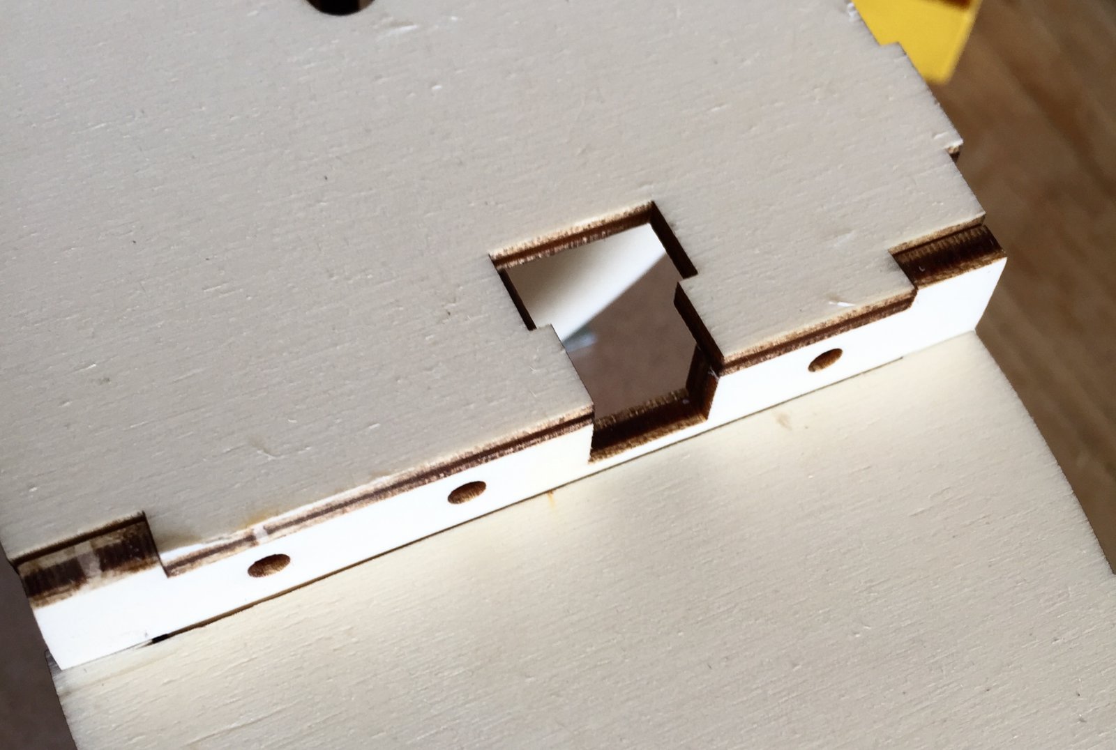

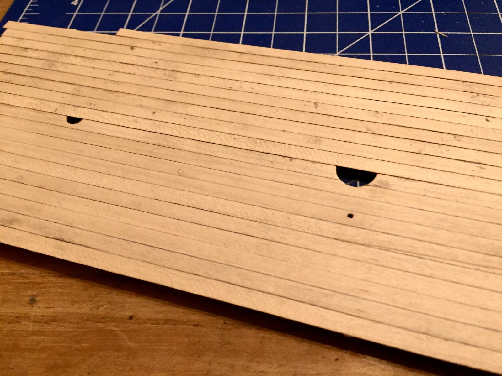

Weet je wel zeker Cyril dat je de rechthoekige uitsparingen aan de zijkant van het dek ook uit de beplanking moet snijden ?? Mij lijkt dat niet goed, die zitten er zo te zien slechts om het valse dek pas op de spanten te lijmen. Op deze manier blijf je de spantkoppen altijd zien....
Je hebt gelijk ... dat wordt herstellen.
Let op dat je hier niet de mist in gaat. Ik zou het valse dek eerst in het frame lijmen. Daarna pas het dek beplanken. Ik denk dat je nu de uitsparingen van de spantjes per abuis hebt weggesneden. Ik heb het idee dat je dekplanken over de koppen van je spanten dienen te lopen. Het is ook wat gemakkelijker om eerst het valse dek te verlijmen.
Aanvulling...Gelijktijdige reactie met Piet:)
Als je ergens niet zeker van bent, kun je het beter eerst even hier posten of dry-fit laten zien, dat scheelt vaak een hoop sloopwerk ;). Dit was slechts een vergissing en dat kan natuurlijk iedereen overkomen. Succes met het herstellen.
Ik heb het gewoon over het hoofd gezien. Beter kijken dus in het vervolg !
Ik heb de fout meteen (vast aan één kant) ‘gerepareerd’. Dit was het eenvoudigst, en ziet er uit of er echt aan het dek werd gerepareerd. Ik kijk het even aan, en anders moet ik wat plankjes weg halen. Hoe doe ik dat ?
