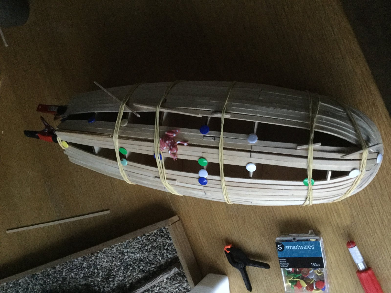

    Bijna dicht, er komt schot in.

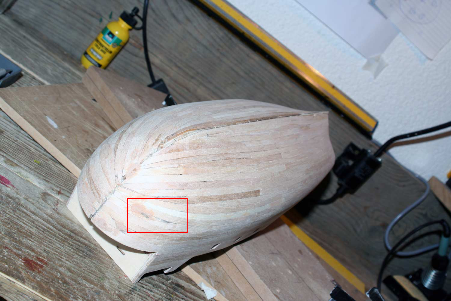

    Ik heb ook kleine stukjes geplamuurd met mdf vuller. Dat had ik nog liggen en werkte perfect.
    Bij de boeg heb ik kleine stukjes extra beplankt (aan de binnenkant) omdat de overgangen daar nogal kunnen verschillen.
    Op de foto is het een beetje te zien evenals een stukje plamuur:

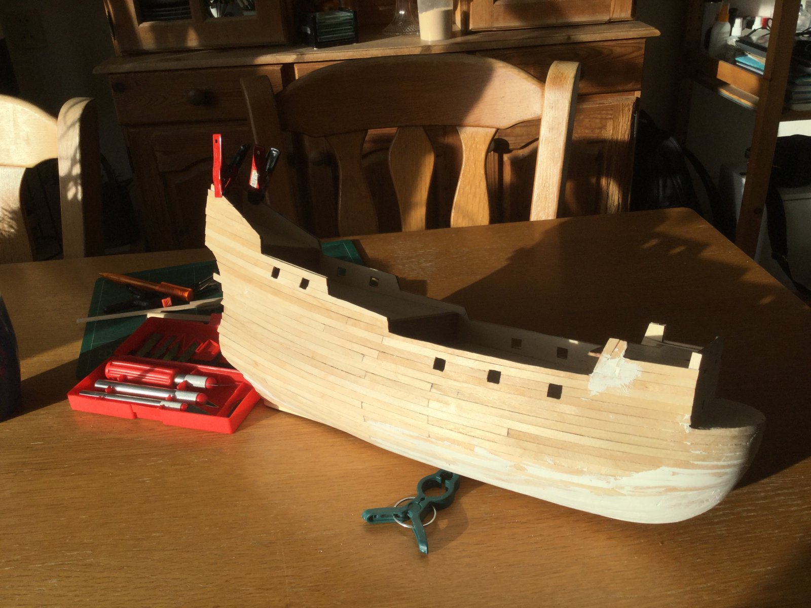

    De bodem is dicht, nu schuren, plamuren (of met lijm + bezig) en dan weer schuren.

  8. pietsan
    8.213
    Voor een 1e keer ziet het er best wel aardig uit:thumbsup:. Zelf ben ik niet voor plamuur, dat gebruik ik nooit op de romp, dus als het toch nodig is zou ik kiezen voor schuursel met wat verdunde houtlijm. Maar realiseer je wel dat dit altijd zichtbaar blijft als je gaat beitsen en/of lakken, dus wees zuinig met de lijm. Als je bijv. de romp gaat vernissen of lakken, dan kun je het schuursel ook mengen met de lak/vernis die je gaat gebruiken waardoor het onzichtbaar blijft. Het mooiste is natuurlijk beplanken zonder kiertjes waardoor je dit allemaal niet nodig hebt, maar dat is uiteraard een leer proces;)

  9. Calimetro
    Calimetro
    15 jan 2020
    86
    Meppel
    Bedankt voor de tips maar er komt nog een tweede laag overheen van fineer, dus je ziet er later niks meer van.
    Als dat niet zo was geweest dan had ik het wel wat beter moeten doen. Ik dacht nu van "als het maar redelijk dicht zit, met schuren en plamuren mooi egaal maken en dan het fineer er mooi opplakken". Het is maar de ondergrond zogezegt. Maar natuurlijk goede tips voor de volgende boot.

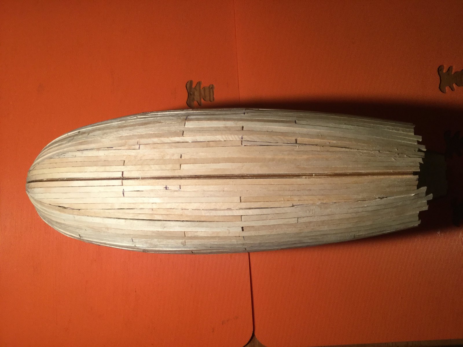

    De eerste beplanking zit er bijna op, nog een klein puntje. Ook al wat houtplamuur van Alabastine gebruikt om te proberen en het werkt perfect, we komen steeds verder.

  18. pietsan
    8.213
    Je romp ziet er goed uit, netjes beplankt, maar wat ik niet goed begrijp is al dat plamuur als er toch nog een 2e laag over komt, kleine kiertjes maken dan niets uit omdat die weer worden afgedekt. En subtiele oneffenheden schuur je gewoon weg. Tevens is hout een betere basis als de plamuur wanneer je de 2e beplanking gaat verlijmen.

  19. Calimetro
    Calimetro
    15 jan 2020
    86
    Meppel
    Hoi pietsan, ik wil hem misschien wel te glad maken, in dacht dat het dan gemakkelijker is om het fineer goed te bevestigen. Ik moet de romp nog goed schuren dus er gaat nog wel wat plamuur weg. De romp leek misschien wel glad maar als ik met mijn handen voel dan kwam ik wel wat oneffenheden tegen. Het is ook een leer proces, mijn eerste project wil ik misschien wel te goed maken. Bedankt voor de tip.
