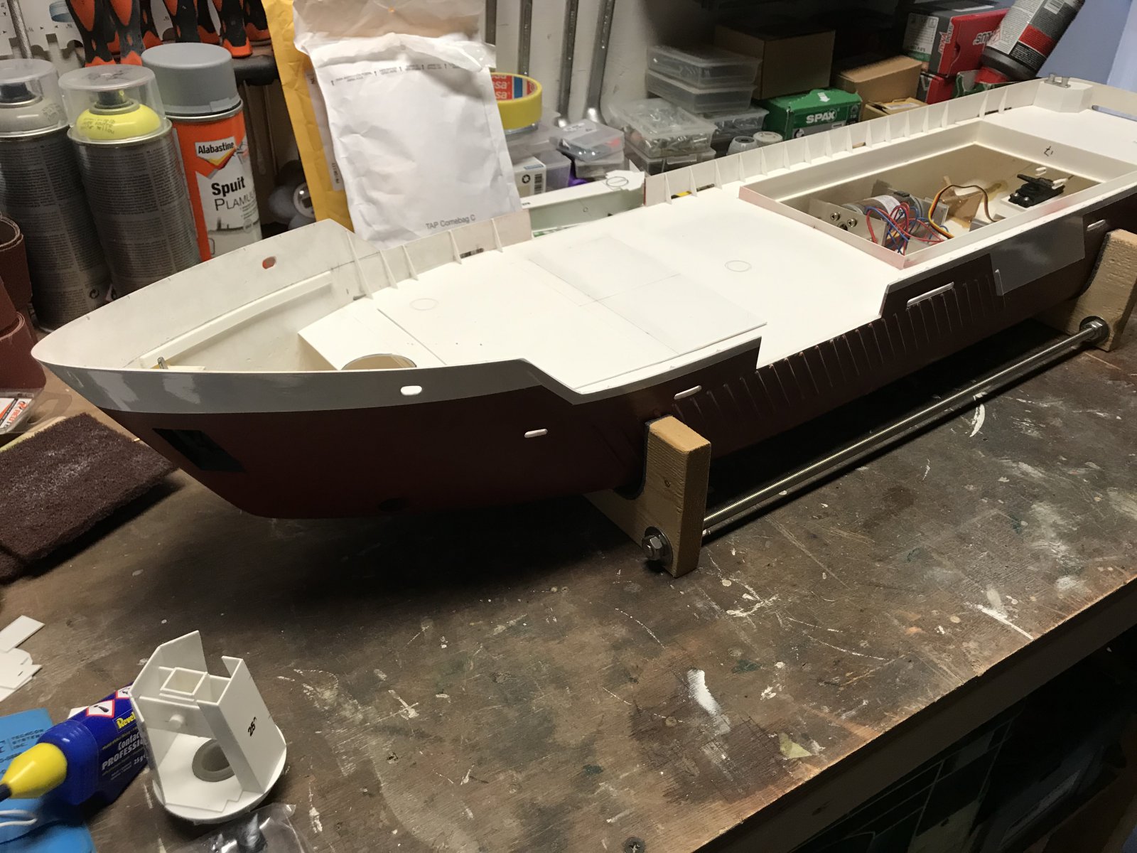

Omdat ik toch moet wachten op tandwielen voor de kraan ben ik begonnen met het schilderwerk...
Dit weekend krijgt de romp nog een extra laag rood. Daarna volgt de monsterklus van het afplakken van de romp en de ribbels om daarna de bovenkant van de romp zwart te spuiten.

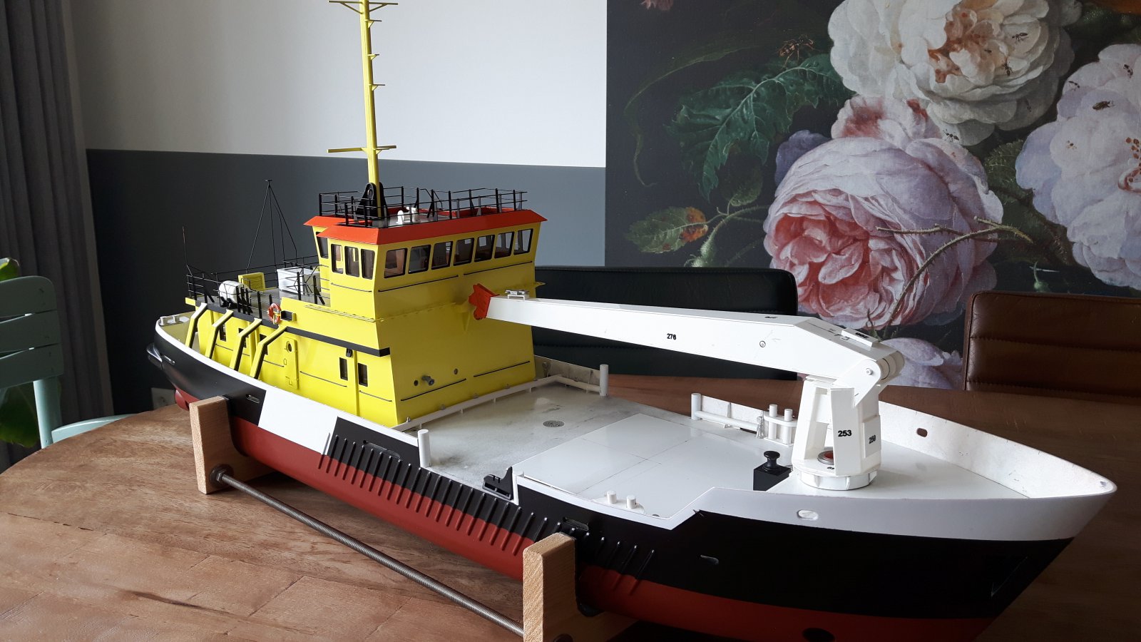

We zijn weer een dikke maand verder na het laatste bericht dus hoog tijd voor een update.
Hieronder de nieuwste foto's
De romp heeft een witte band gekregen en zodra het weer wat warmer is in mijn garage kan de zwarte kleur erop. Ook het dek is grotendeels geplaats en klaar voor de verf. Helaas zijn de tandwielen voor de kraan nog steeds niet binnen, dus dat stukje dek blijft voorlopig nog even open.

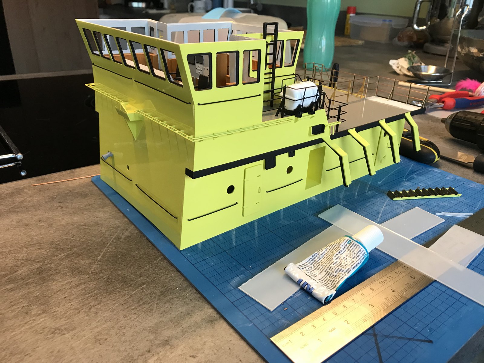

De opbouw krijgt ook steeds meer details en de oplettende lezer zal zien dat deze afwijkt van de Vliestroom. Dat klopt ook want dit wordt de Nieuwe Diep
Dan nog een vraag aan allen, wat is de beste lijm om ramen in de brug te plakken?

Past het allemaal een beetje?
Of is het zo'n typische Model Slipway kit, waarbij heel veel creativiteit van de bouwer verlangd wordt?
Ik moet zeggen dat het allemaal aardig in elkaar past. Ja natuurlijk vergt het zo nu en dan wat creativiteit, maar dat vind ik ook weer het leuke aan modelbouw. Tot nu toe geen onderdelen te kort en met een beetje handigheid is deze kit heel goed te bouwen.

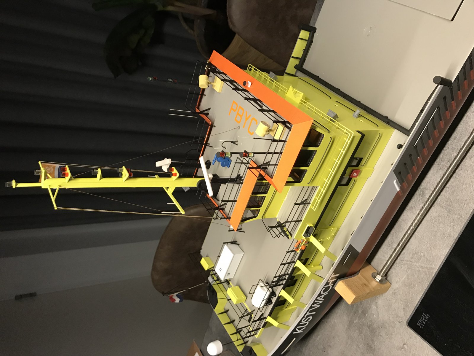

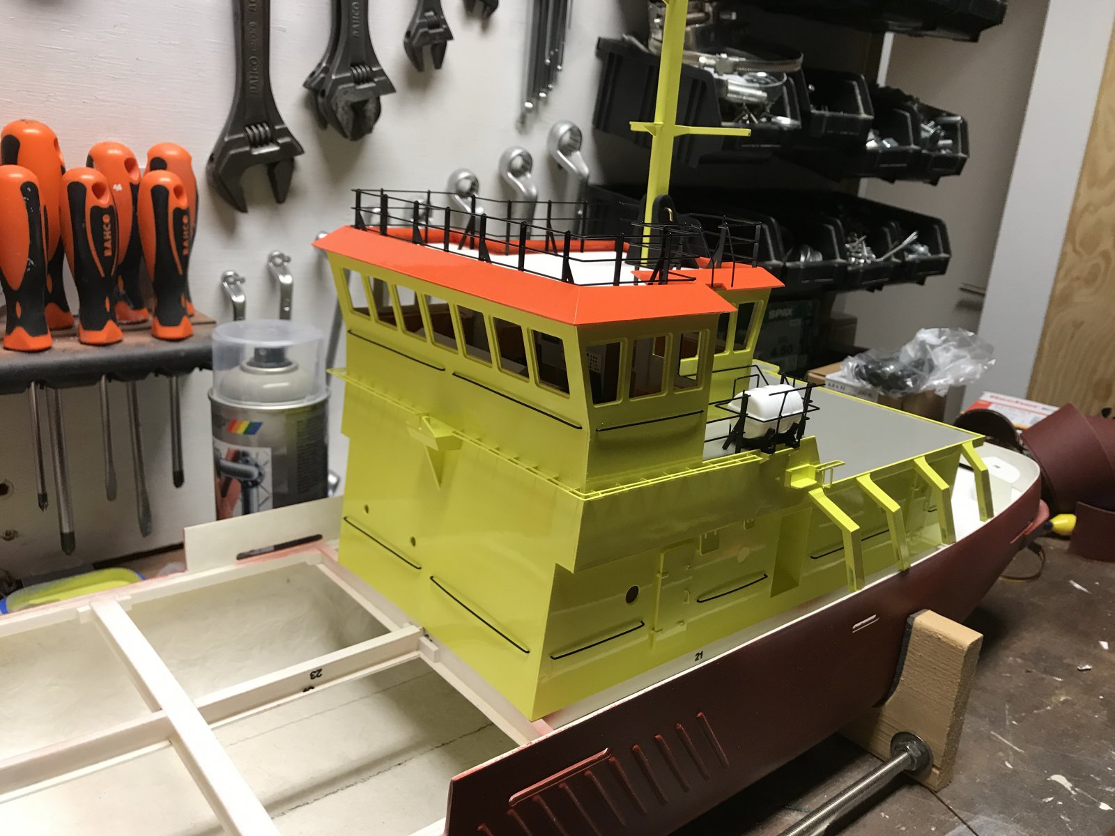

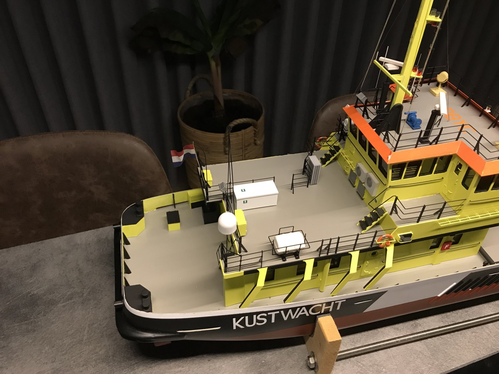

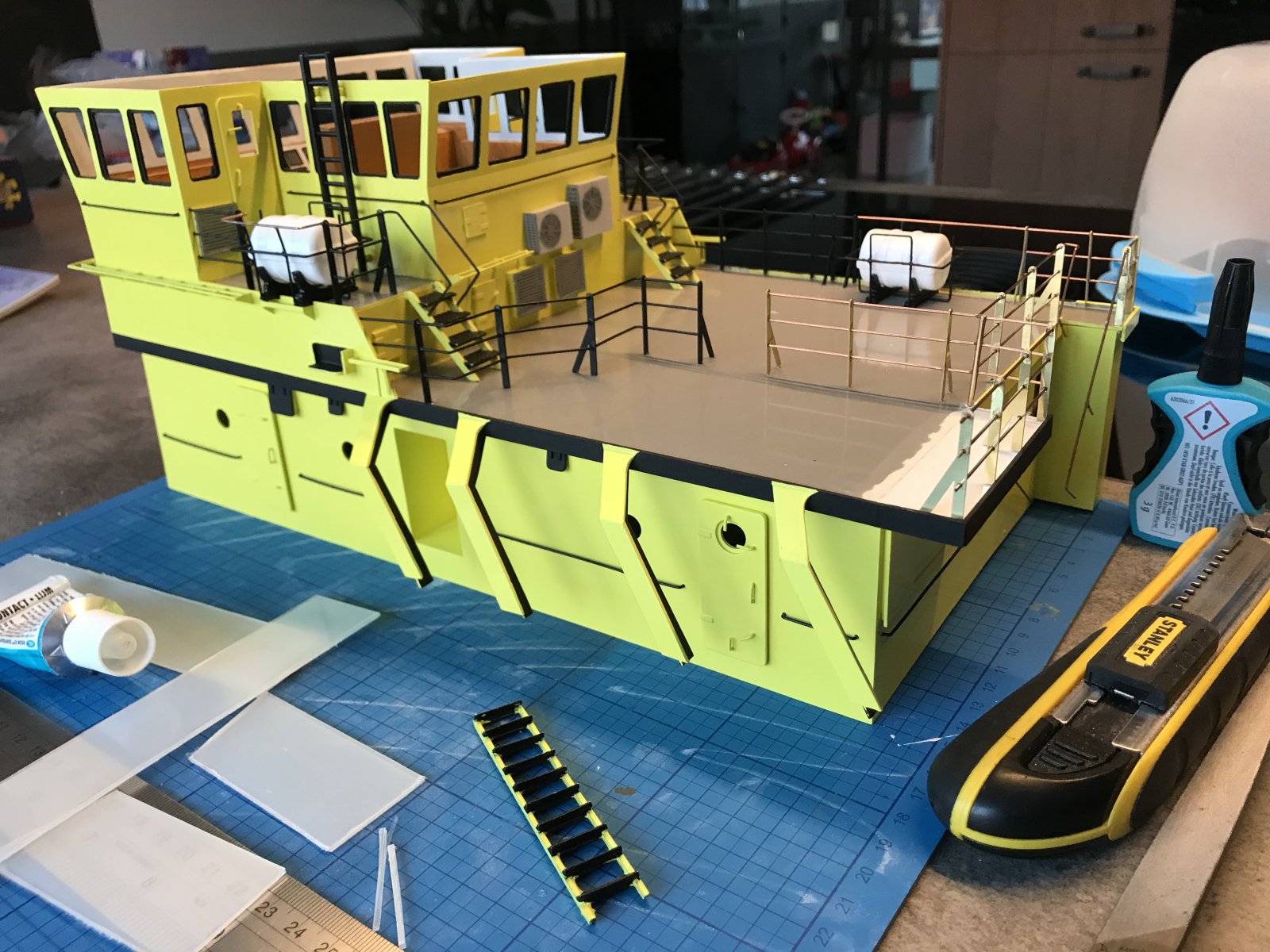

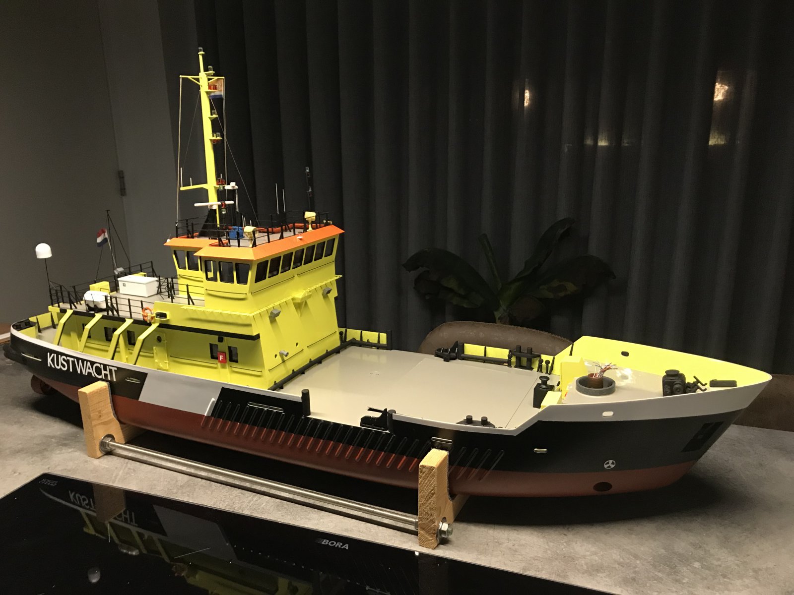

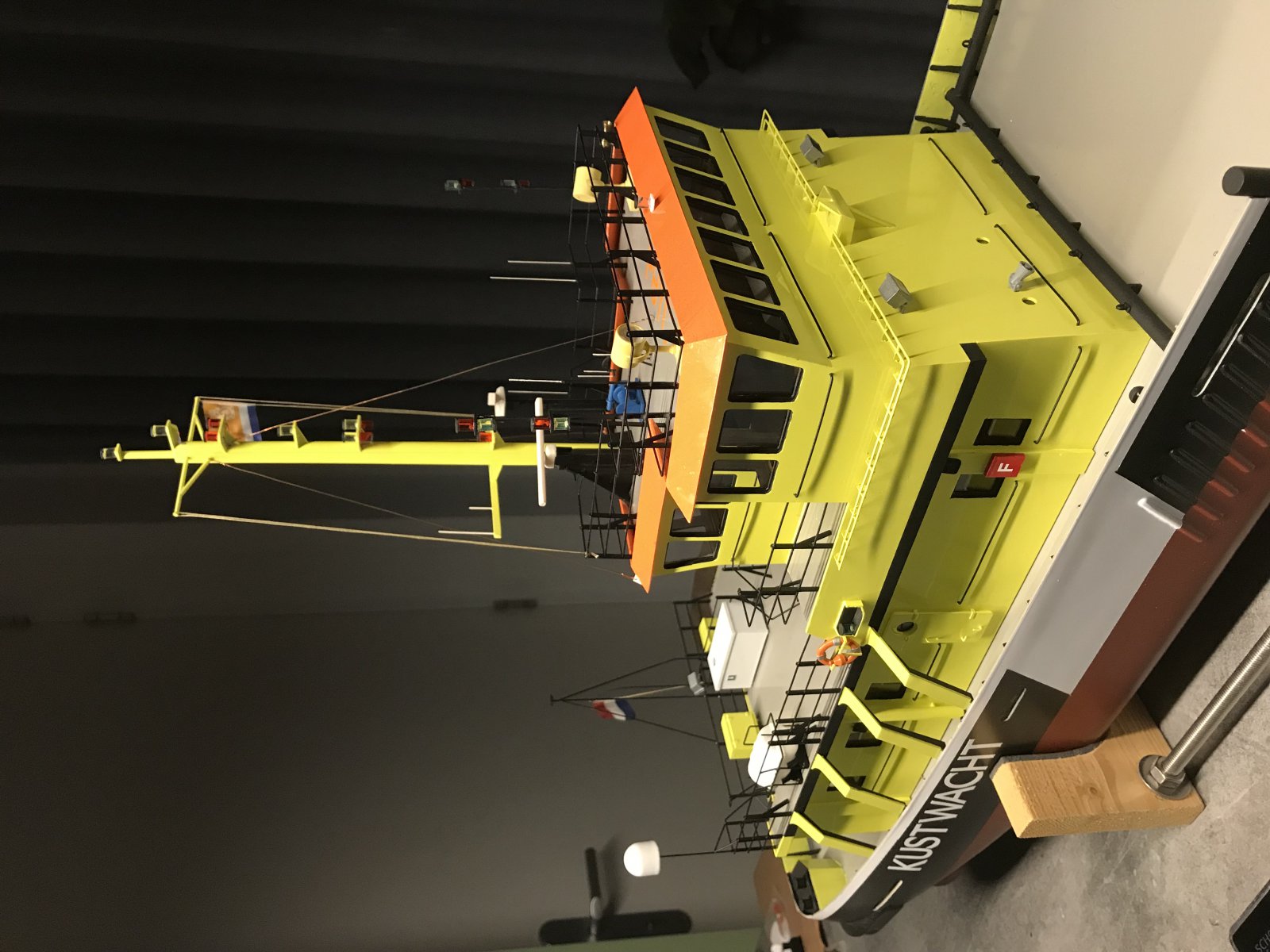

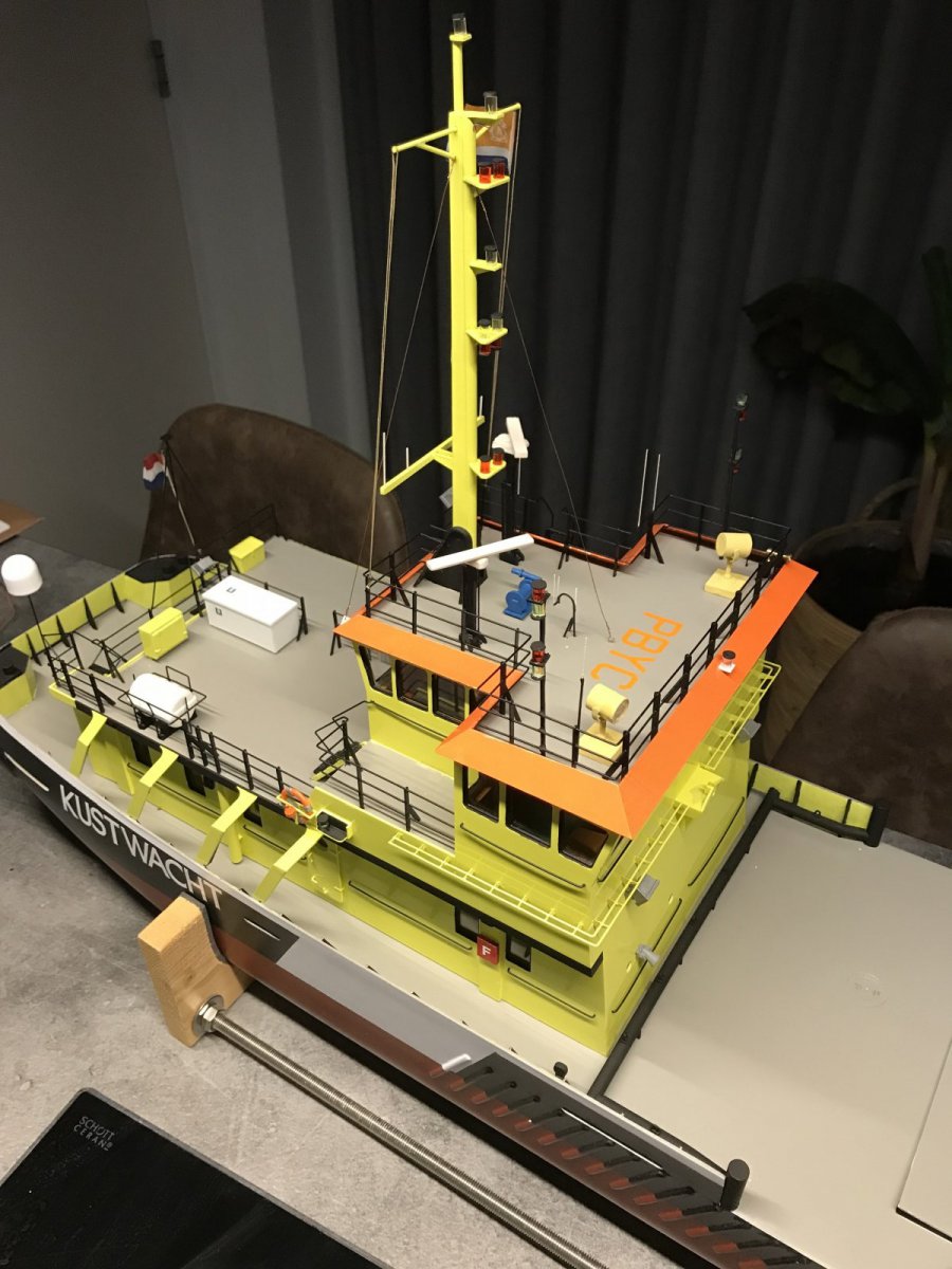

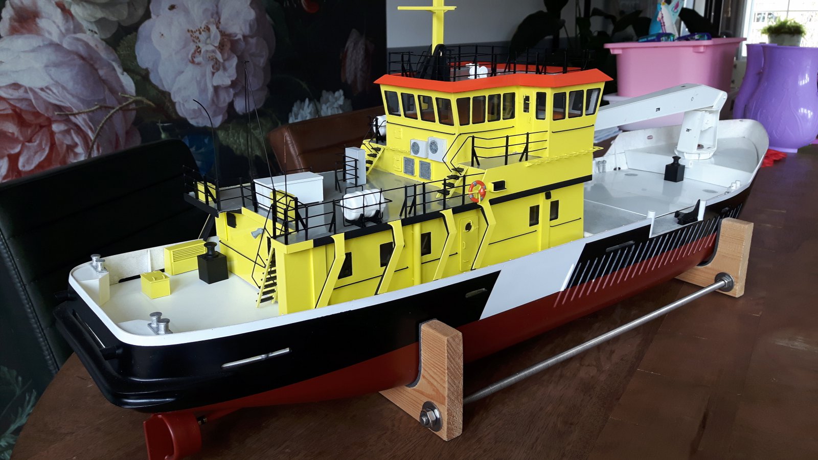

Op het moment is het wat rustig met bouwen en heb ik vooral kleine details gemaakt en geplaatst op het dekhuis, brug en werkdek. Ook de romp heeft zijn definitieve kleur gekregen.
Nu ben ik bezig om de bewegingen van de kraan voor elkaar te krijgen. Daar volgen in de komende dagen de foto's van.
Onderstaand een overzicht van de huidige situatie.

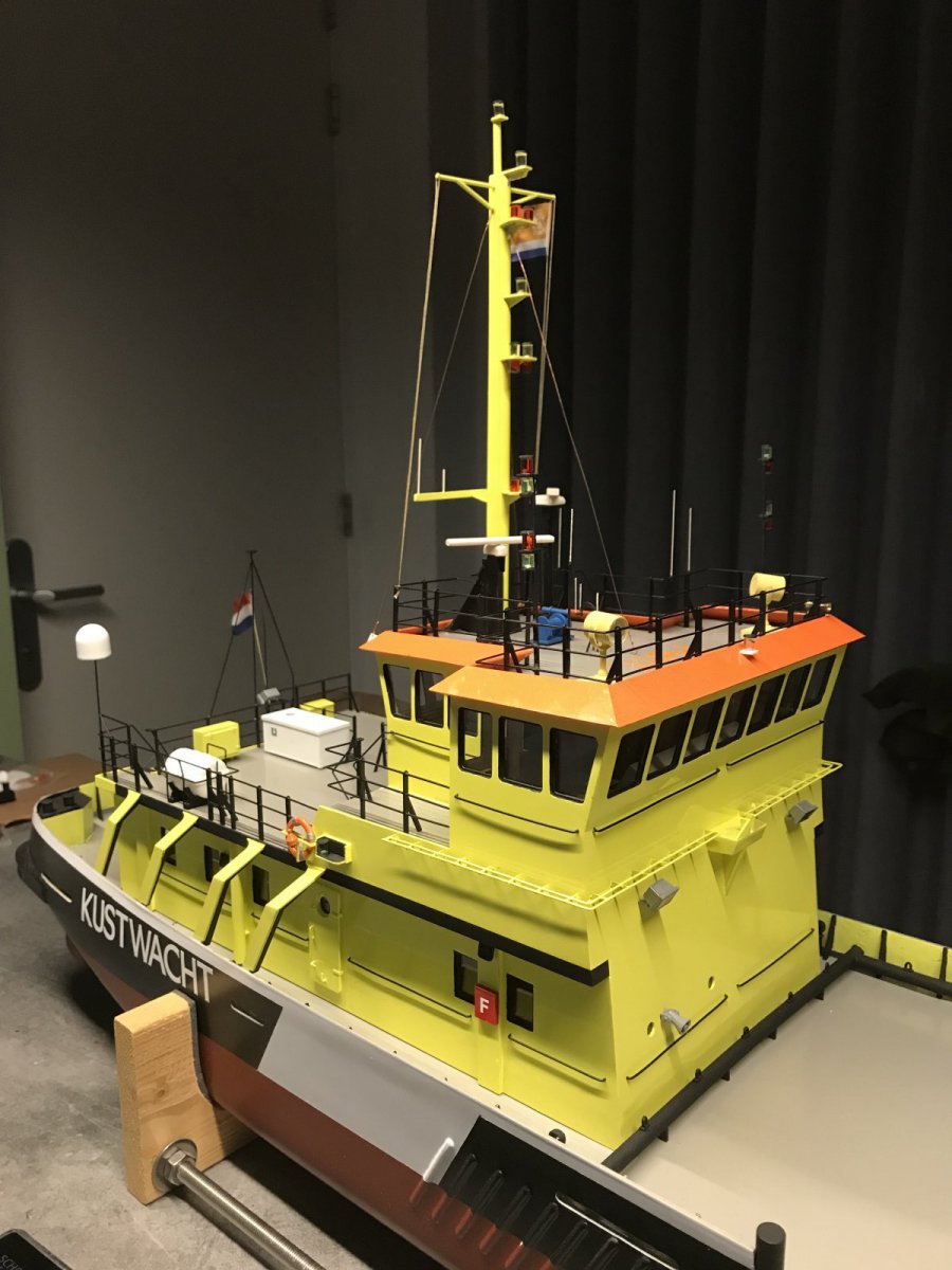

Na lange tijd van alleen lezen op het forum eindelijk weer eens een update van de bouw van de Nieuwe Diep.
Ik heb niet stil gezeten en alle details op het brugdak aangebracht. De mast is voorzien van werkende verlichting en de radars draaien hun rondjes.
Tevens het nodige schilderwerk op en rond de dekken en ik heb al wat decals aangebracht. De volgende fase is de kraan werkend krijgen en de david voor de rhib bouwen.
