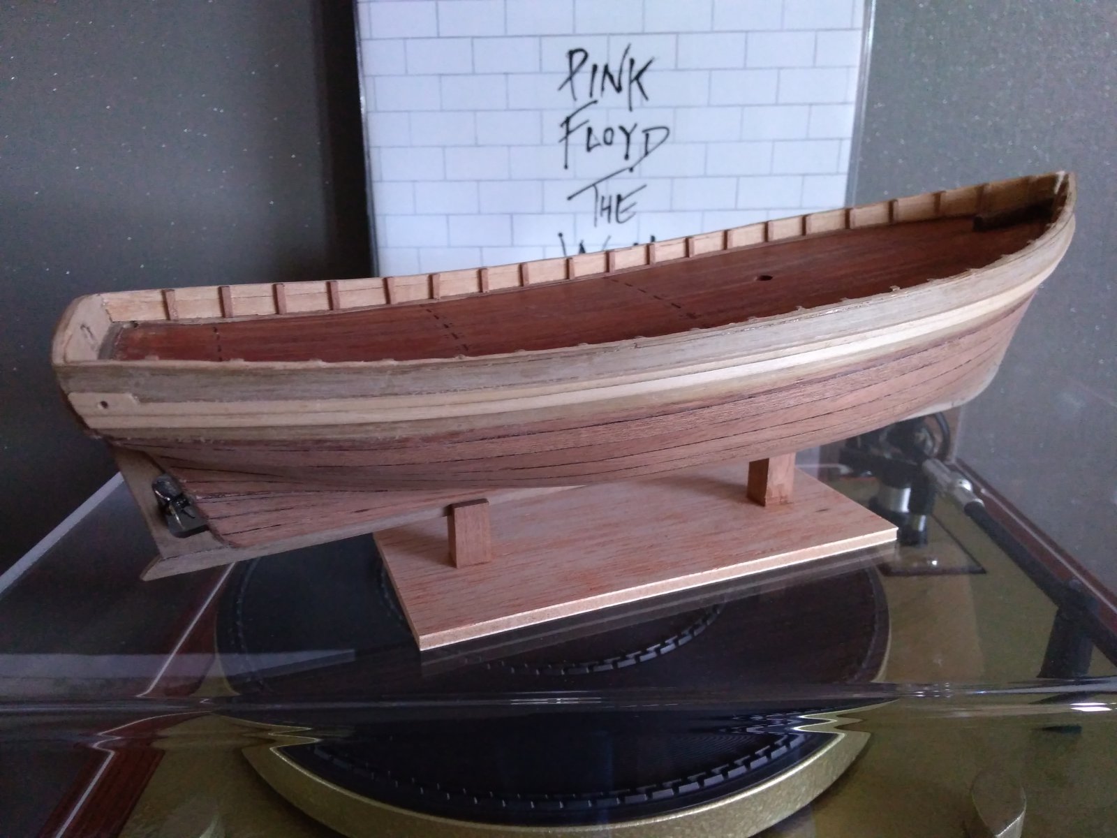

    692411FD-FF57-4B24-B3EF-4401430E4606.jpeg Wel leuk om je bootje er al zo bij te zien staan....
    Ben zooooo enthousiast :D (blij ei)

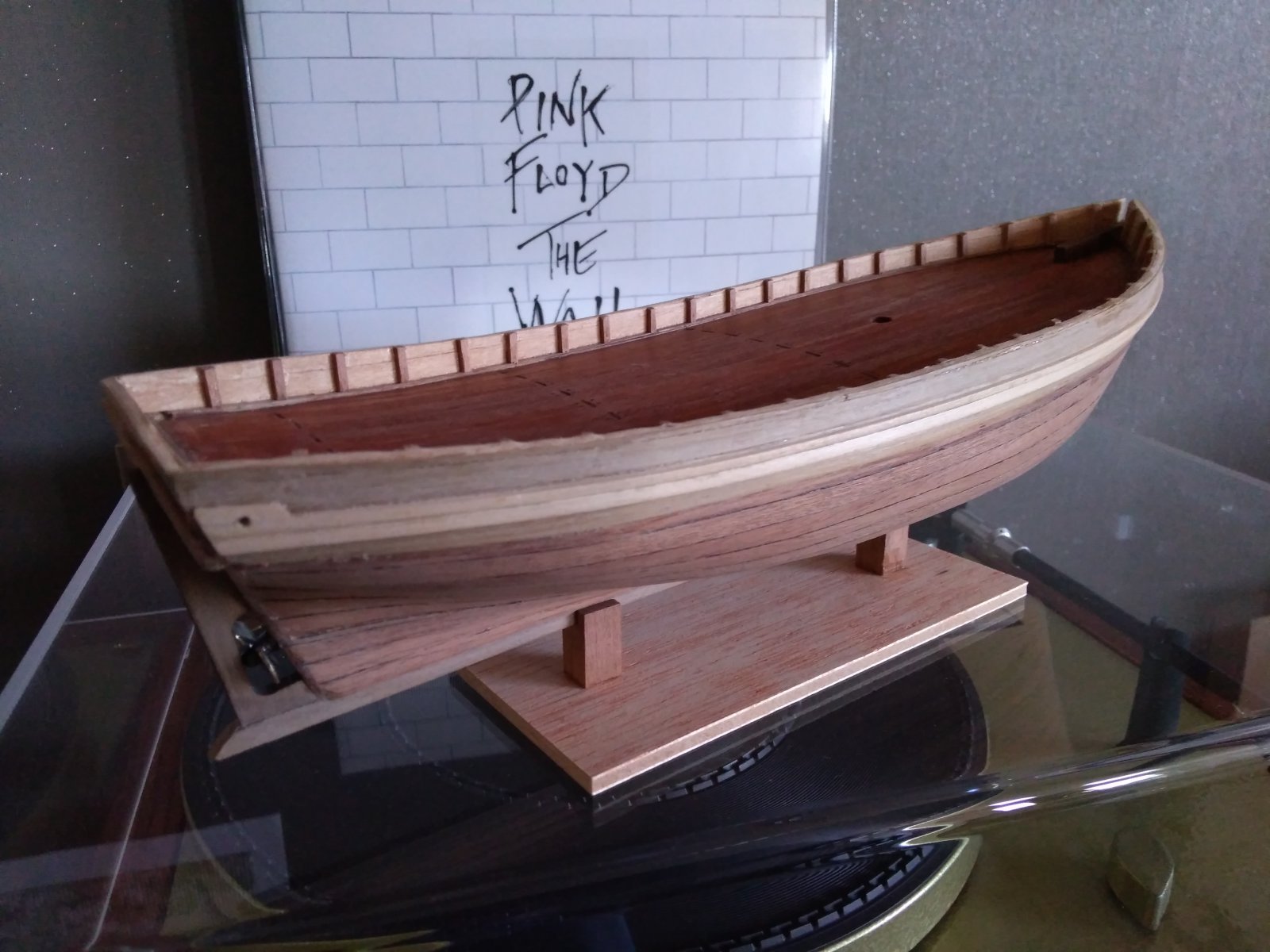

    9C8106BF-F1F4-4891-B544-99CB2CB22CE4.jpeg Yes.....
    De romp is dicht :banana:
    Een hele klus voor de eerste keer, maar ben nu al tevreden met her resultaat.
    E.e.a. moet natuurlijk nog geschuurd en mooi afgewerkt worden.

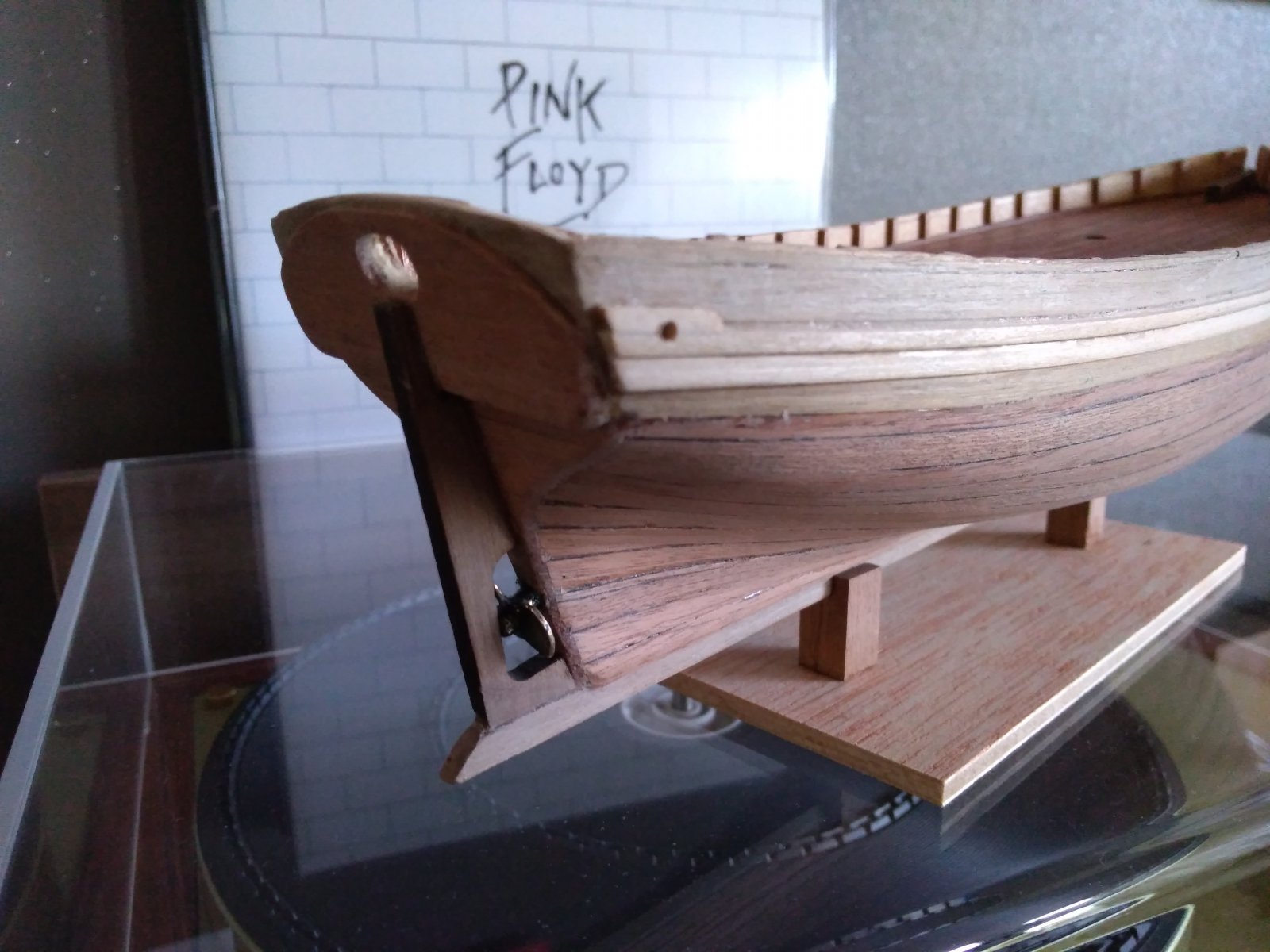

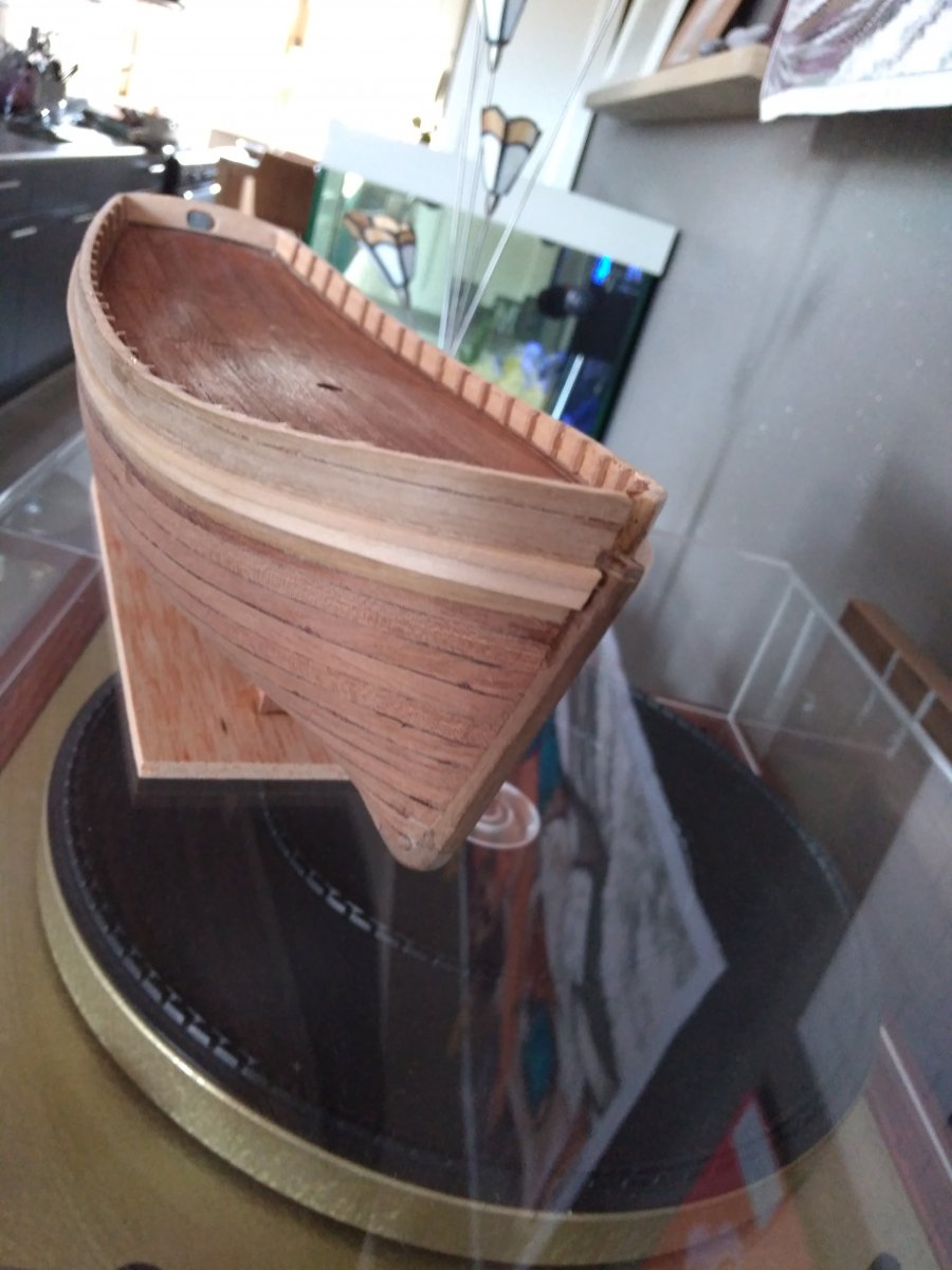

    F8DD730D-55D7-42CB-8C41-A71817EFE561.jpeg F89768D4-79E2-4397-9138-99F2F82DB300.jpeg B42D4FCB-AE0F-4FC4-8618-A4F6ECF88BE5.jpeg 1A5165BB-A8D2-4505-9054-6416D9B1812E.jpeg
    Door een blessure aan mijn arm (te veel gitaar gespeeld en overbelast) gaat de bouw op dit moment iets minder snel, maar.......
    Inmiddels wel de verschansingen, spiegel, achtersteven, schroef, schuurlijsten en relingsteunen geplaatst.
    Nu weer netjes afwerken (lijmrestjes verwijderen, schuren etc..)
