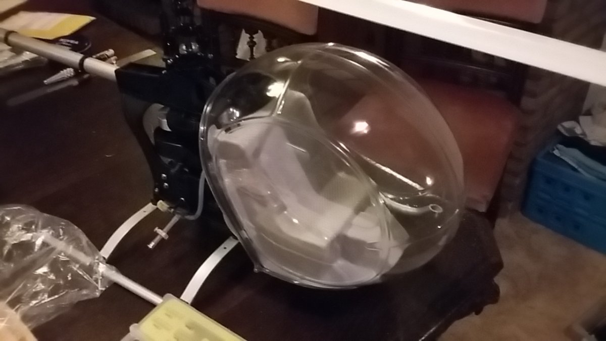

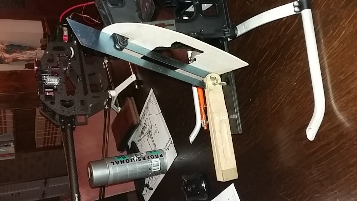

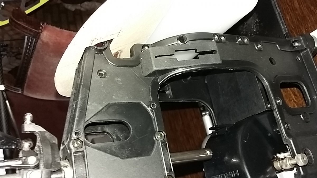

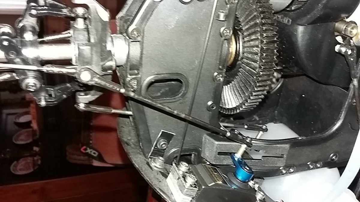

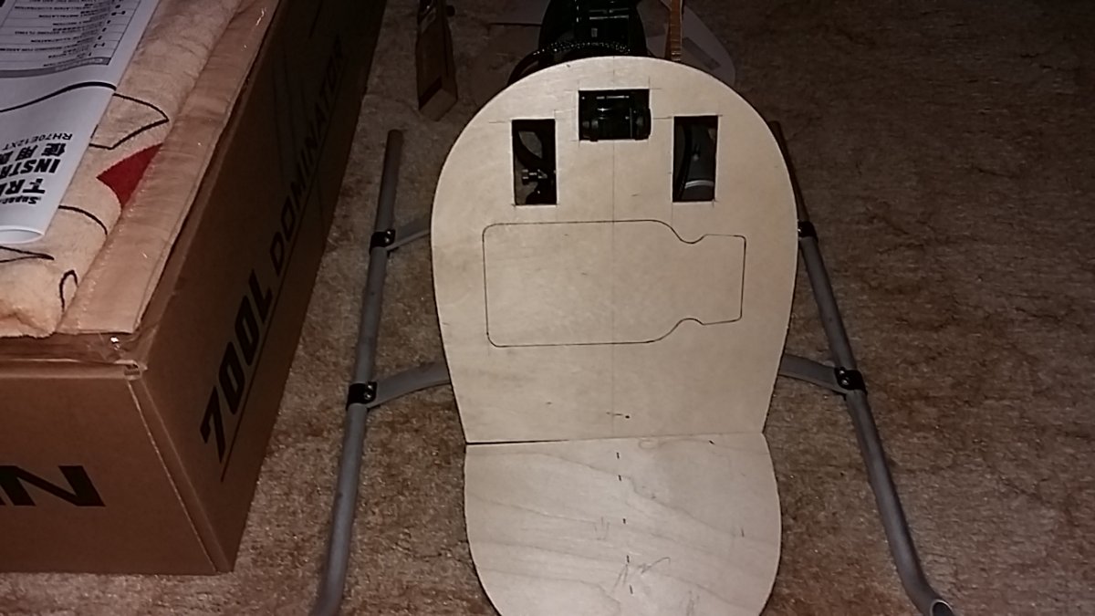

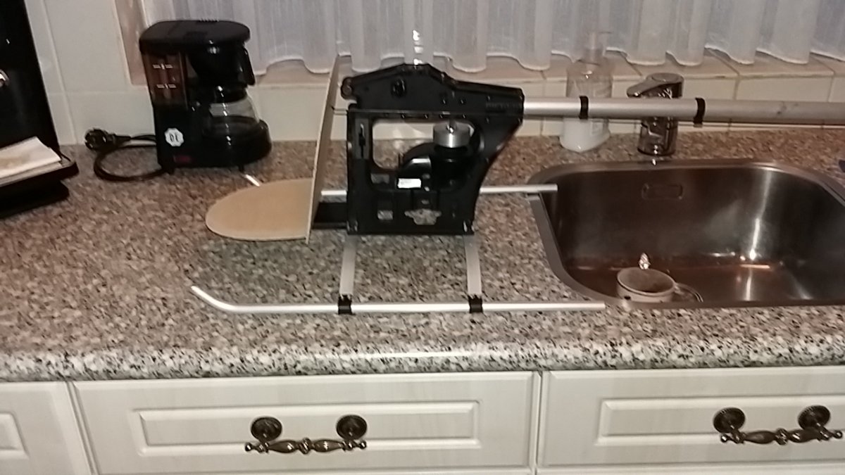

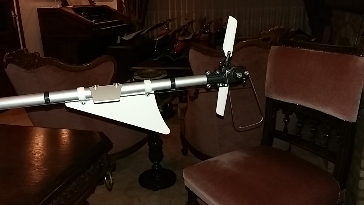

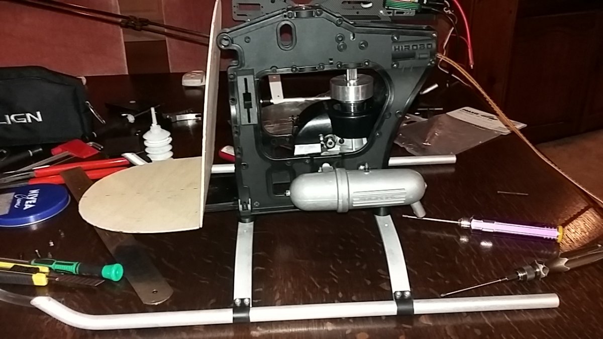

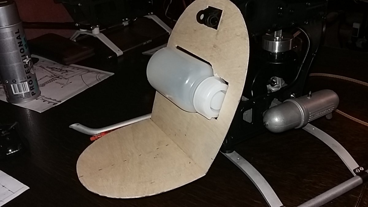

Omdat ik het altijd al een leuk ding heb gevonden, dacht ik, na het al eens eerder te hebben gezien, zelfs eens te gaan knutselen. Van "Bruteforce" het originele onderstel en de tekeningen gekregen en daarna van een Hirobo shuttle alle onnodige onderdelen verwijderd. Motor er in met uitlaat, gewoon als ik een shuttle bouw. De juiste hoek bepaald en dat is makkelijk met tekeningen op ware grootte. Nu een plekje gezocht voor de benzinetank en de servo's, dit is overigens later weer helemaal veranderd. De staartvinnen gemonteerd en beugel gemaakt voor de staartrotor bescherming.

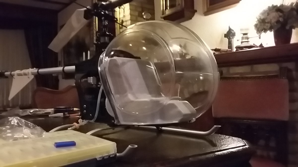

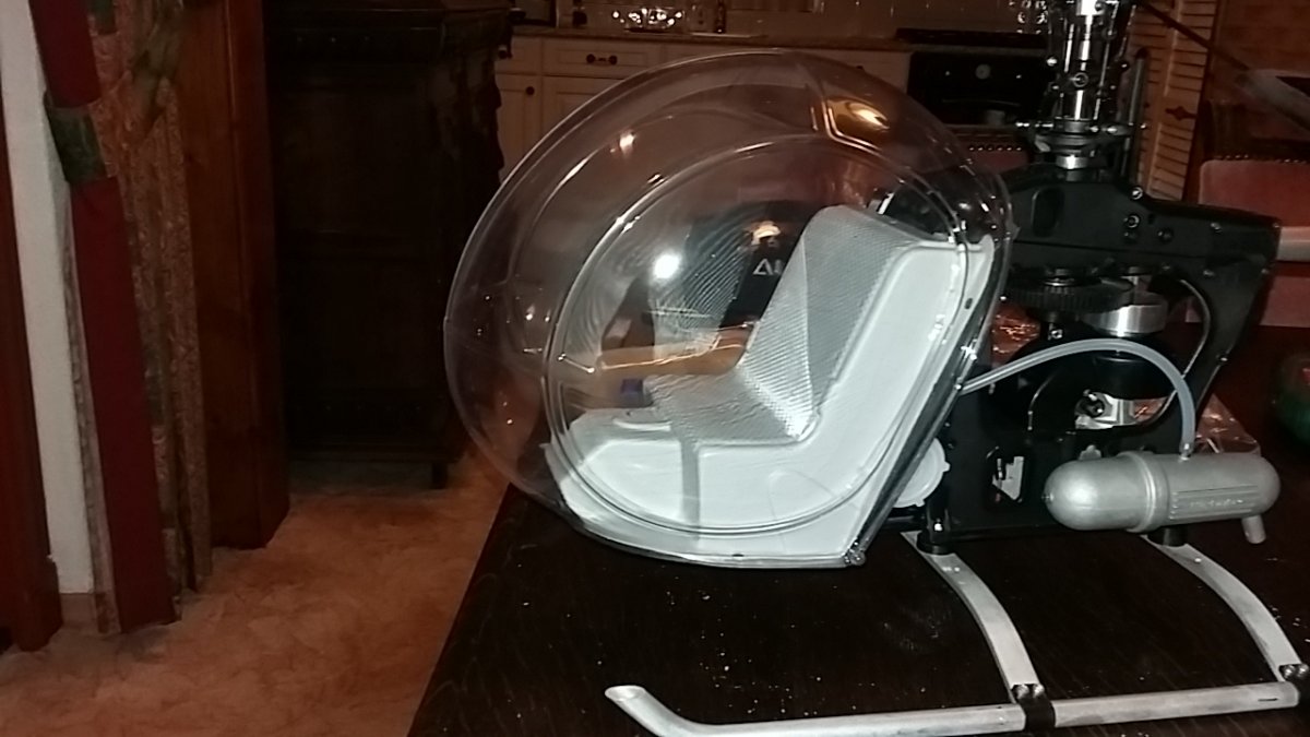

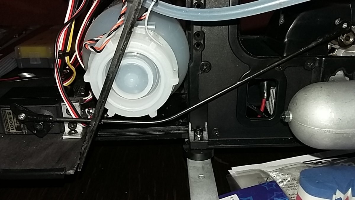

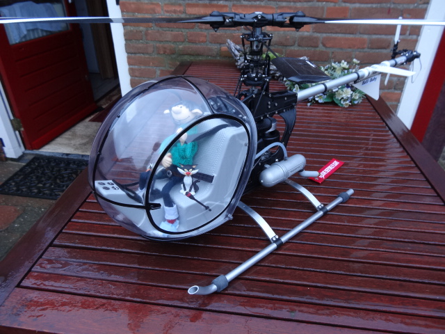

Uiteindelijk is dit het geworden. Omdat een originele Helibaby maar twee swashservo's heeft was het wel even puzzelen, dus uiteindelijk de tank naar onderen gebracht en toen past alles er mooi in.

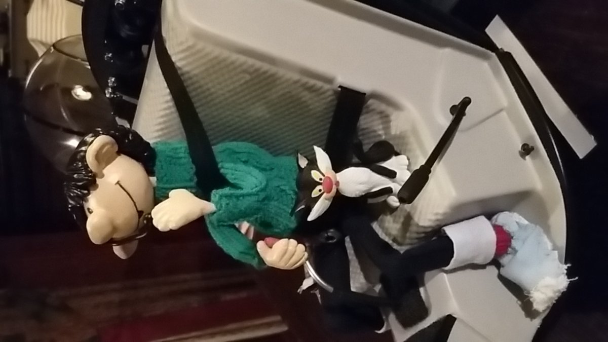

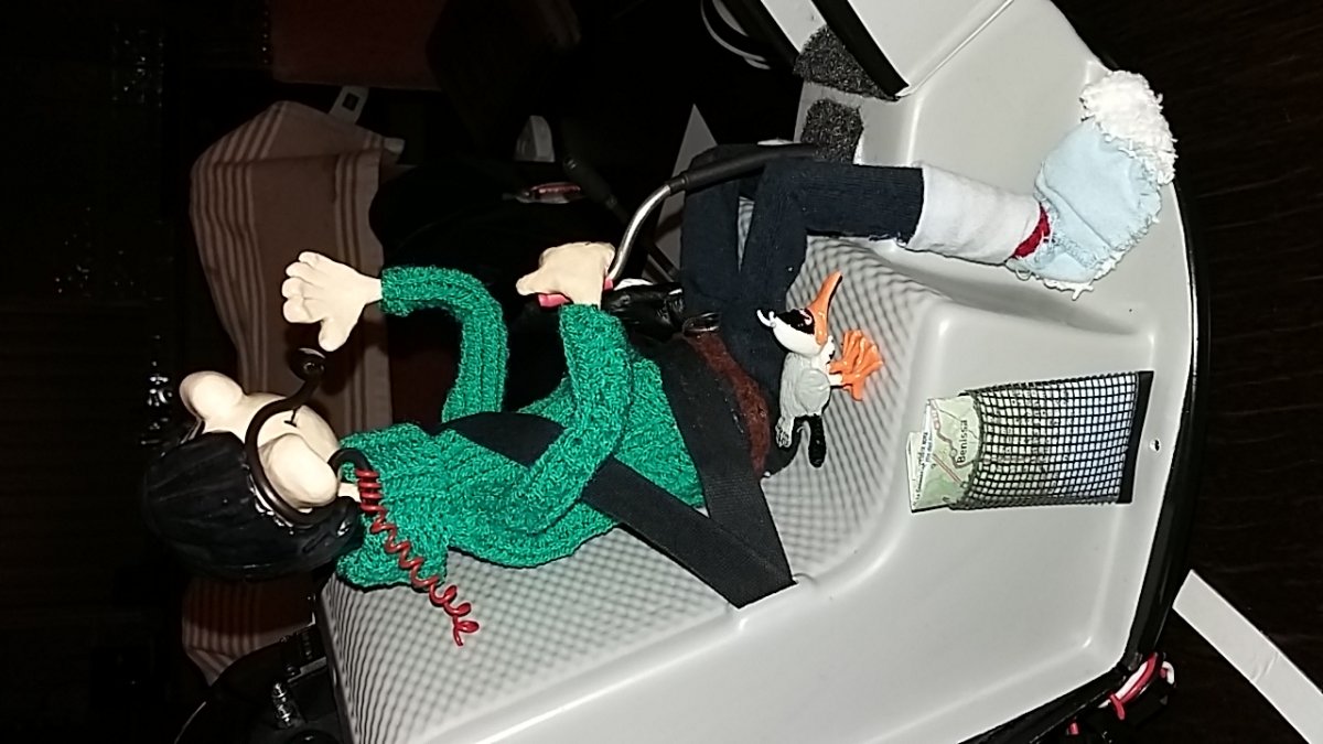

Ondertussen is mijn vrouw aan het knutselen gegaan met klei en stof en heeft haar grote liefde "guust flater" geschapen die er nu voor moet zorgen dat de Helibaby in de lucht blijft

Wat een ontzettend leuk ding man! Komt tamelijk overtuigend over als een "echte" Schlueter.... En helemaal die Gust voorin. Top!
Ja, als je een Heli-Baby mooi vind maar niet van het "antieke vlieggedrag" houdt dan is dit een erg leuk alternatief. Als je niet beter weet dan denk je al gauw dat het de originele is die je ziet rondvliegen. Ik heb het genoegen gehad 'm in te mogen vliegen, en nadat we de houten rotorbladen vervangen hadden door Align 550 bladen (eigenlijk is een Heli-Baby een 500) vloog het ding hardstikke goed. Je bent ook niet afhankelijk van redelijk exotische onderdelen als het eens een keertje misgaat. Die Guust Flater maakt het helemaal een persoonlijk ding en anders-dan-anders. Veel succes ermee Rob!
