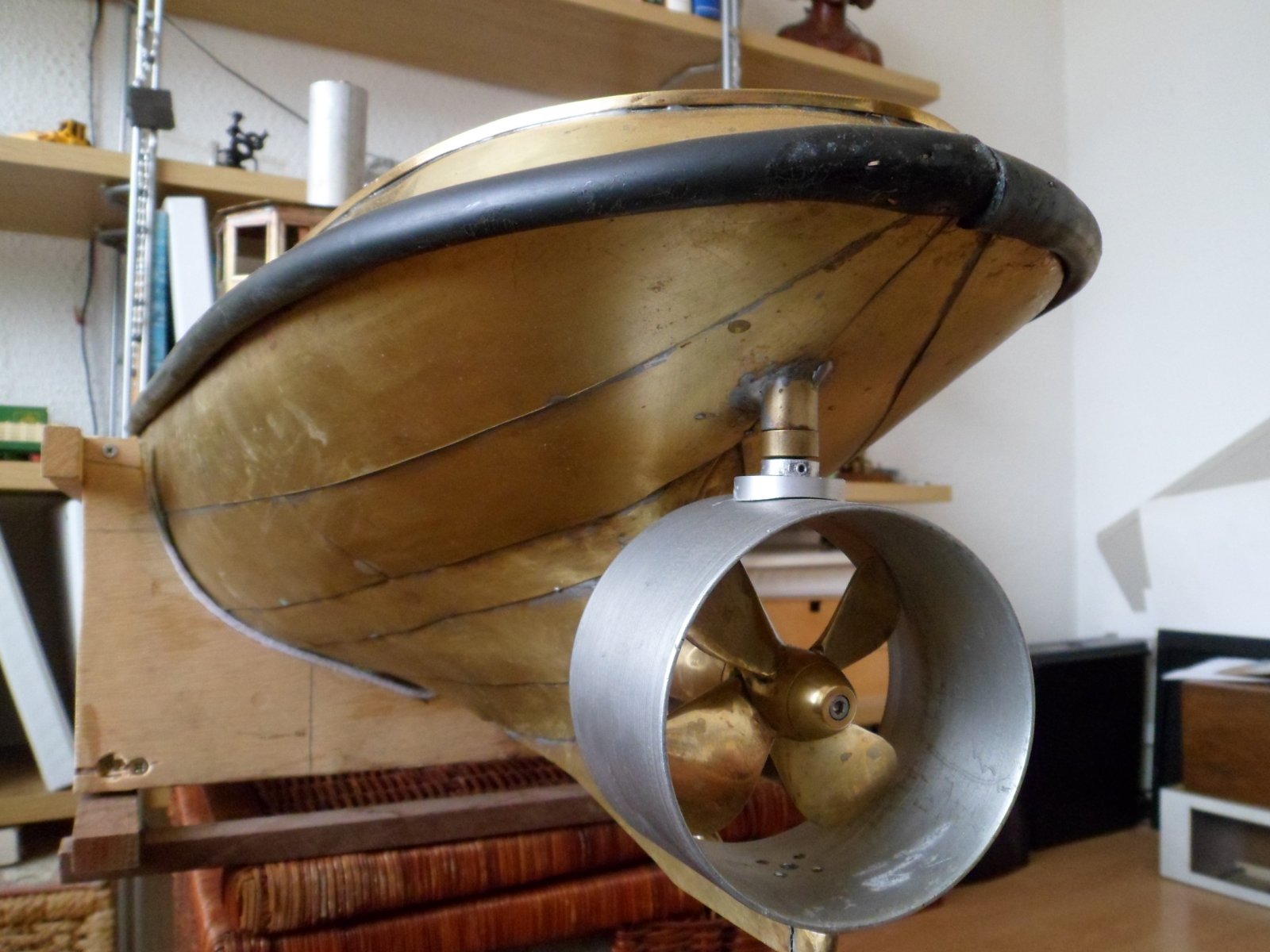

Voordat je nadenkt over allerlei electronica/zenders/ontvangers etc. heb je een idee om het schip te besturen?
Ondanks een boegschroef is het schip met een vaste staalbuis niet met een korte draaicirkel te varen.
Je kan natuurlijk achter de staalbuis een roer, of een Becker roer monteren, maar je krijgt het schip niet rond in een vaarbak bij een evenement.
Ik heb zelf drie schepen, twee met een plaatroer en de andere met een straalbuis.
De beide schepen met een plaatroer zijn goed in het terug slaan, maar manoeuvreren is een ander verhaal door het ontbreken van de schroefdruk op het roer.
Het andere schip heeft een draaibare straalbuis. Hierdoor wordt de door de schroef opgewekte doorstroming, bij zowel voor- als achteruit volledig benut voor het manoeuvreren.
In mijn geval heb ik het over een stoomsleepboot, met waterverplaatsing ca. 16kg.
Door het besturen van de straalbuis kan het schip, zowel vooruit- als achteruit snel reageren.
