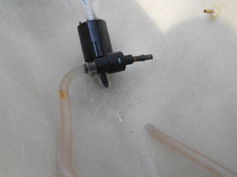

heb vanmorgen de brandblus pomp erin gezet, en in de namiddag
heb ik de sleper in de vijver gelegd, accu aangesloten op de pomp
en jeutje wat een geweld zeg, ik had er een mondstukje op gezet gezet van een sproeiertje , maar die schoot zo dwars door de coniferen heen.
als je de rubberen slang een beetje dicht knijpt spuit hij dik 7 meter weg

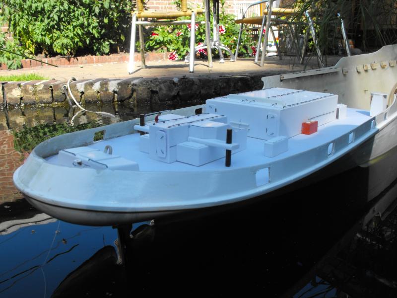

de brandspuit zit al in de boot, zoals al eerder vermeld , hier even een plaatje
full
gisteren ook even het achterdek gemaakt, het is een mal van dik karton, zodat ik hem over kan trekken op hout
full
en ook even een bankje gemaakt, stond helaas niet op de tekening dus heb ik de maten geschat aan de hand van foto,s en een 1:50 kereltje
full

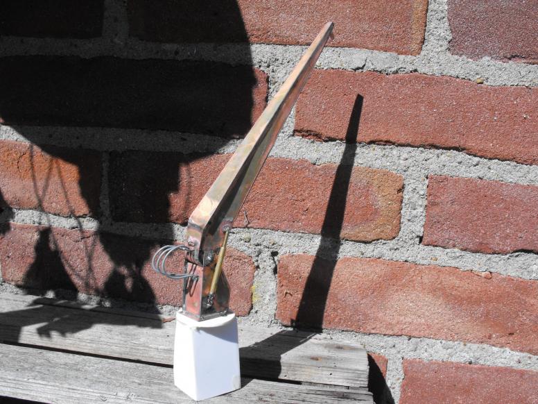

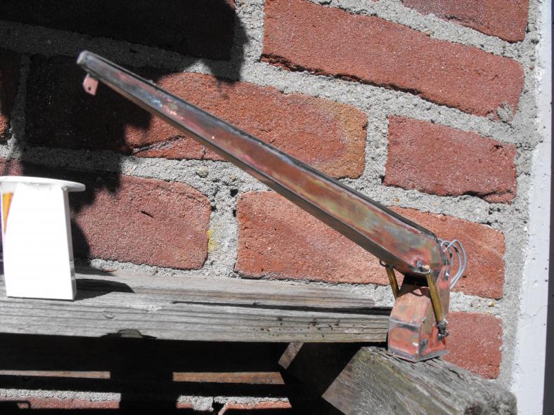

en Last but not Least, de hydrolic kraan voor de werksloep
ik kon kiezen uit 2 versies , de vrijwel in 99 procent van de modellen verwerkte 'simpele" kraan of de moeilijkere kraan , ik kon de uitdaging niet weerstaan , en woeps daar was hij dan de Kraan
full
hier de kraan in ruststand
full
en hier met de arm omhoog, en het witte blokje onder de kraan is de fundatie en die komt op het dek te staan
full
ben er in totaal 4 uurtjes mee bezig geweest, ook hier had ik geen tekening van , dus alle maten geschat en veel foto,s bekeken van de echte.

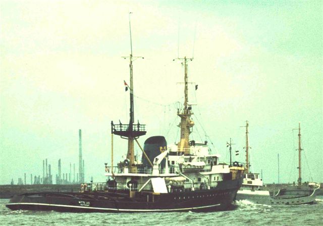

even het volgende , ik kwam net een verassing tegen op een foto
full
full
opzich niks aan de hand zou je zeggen tot je naar de kraan kijkt
Huh?
is hij soms omgewisselt , heb er ook maar 1 foto van dat de kraan aan de linkerkant staat.
dus wat is hier gebeurt met de kraan??
wie weet het , ik hoor het graag,
Jan
Je zou bijna zeggen dat die eerste foto horizontaal "geflipt/gespiegeld" is. Kijk ook eens naar die gele paal/mast op de tweede foto naar het platform. Die staat daar bakboord, en op de eerste stuurboord.
Jammer dat er nergens teksten te zien zijn.....
Groet,
Ad Bakker
Dat is grappig. Gebeurt vaker hoor, foto's gespiegeld door het verkeerd digitaliseren/inscannen van dia's. Moet je wel mee oppassen als modelbouwer!
Ik denk dat de laatste foto de juiste is en de eerste gespiegeld omdat hij wat ouder is en het formaat van een dia heeft. Daarnaast staat op (bijna) alle foto's van deze dame de kraan aan SB.
Ook mijn complimenten voor een prachtige kraan!
Gr.
Pim
Klopt de kraan stond aan stuurboord en de laadboom aan bakboord, in tegenstelling met haar oudere zus, had de Wtte maar een boom.
ik hoor het alweer , nog een leuke verassing erbij
hoor nu pas dat de WZ dus maar 1 boom heeft
heb ik gisteren voor niks de tweede gemaakt:rolleyes:
full
Jan
Hallo Jan,
Wat Ad aanziet als een laadboom is in feite de steunbalk/pijp voor de achtermast. Als je heel goed kijkt zie je op de eerste foto deze ook aan stuurboord zitten. Maar dit terzijde. Ik heb ook veel foto,s van de Zwarte Zee en op allemaal zit de kraan aan stuurboord. Het lijkt me dus veilig om de kraan inderdaad aan de stuurboordkant te maken.
Groet
Sjoerd
de steunpijpen staan scheef achter de schoorsteen tegen het bordes van de achtermast aan , en aan de achterkant van het bordes , zie je de laadboom zitten
full
Jan
Nee je verward Loek's reactie en die van mij. Ik had het over de gele vertikale paal/mast naar het platform aan bakboord. Loek zei later dat het de laadboom was, wat ik me niet had gerealiseerd. In beide gevallen ging het over de gele laadboom rechts op de foto van Jan.
Maar ik heb de indruk dat het "mysterie" van de gespiegelde dia/foto is opgelost!!!
Groet,
Ad
bedankt voor alle reacties over de kraan enzo, nu weet ik dat hij gespiegeld is op de foto;)

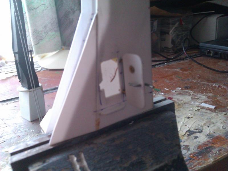

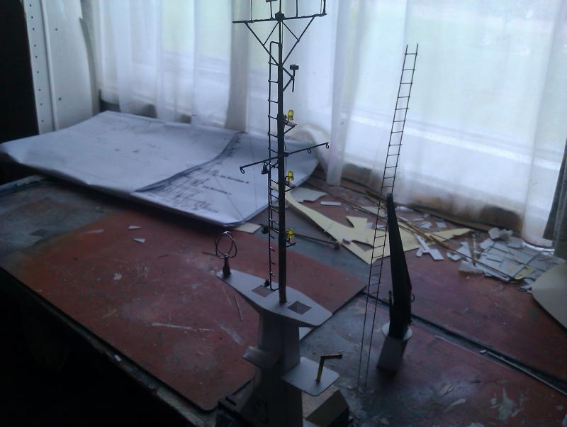

en ik heb de mast het weekend ook nog gemaakt , moet nog een ladder op en over de ledjes moet nog een behuizing worden geplaatst.
full
Jan

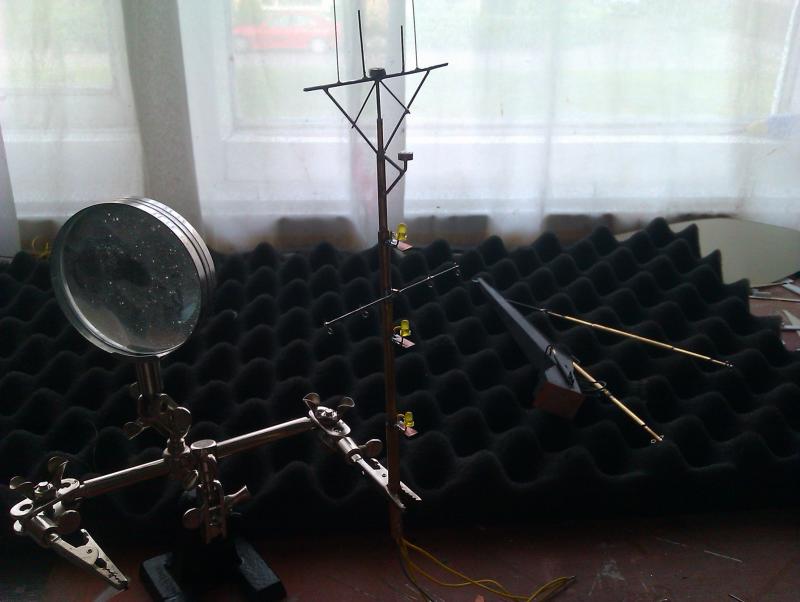

Hallo,
de mast al een stukje verder
full
deurtje open
full
deurtje dicht, hij word dichtgehouden door het werkende deurkrukje, vond het wel makkelijk dan kan ik altijd nog even een kijkje in de mast nemen , of de brandspuit lekt of er wat met de bedrading is van de topmast , want het loopt allemaal door de mast heen;)

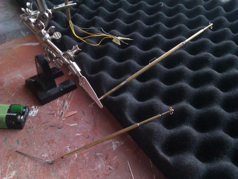

en ook verder gegaan met de kraan
full
