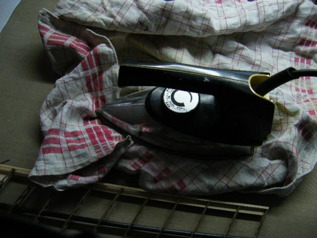

Het bespannen viel honderd procent mee een goed ouderwets strijkijzer en theedoek doen wonderen.
(uit grootmoeder erfenis)

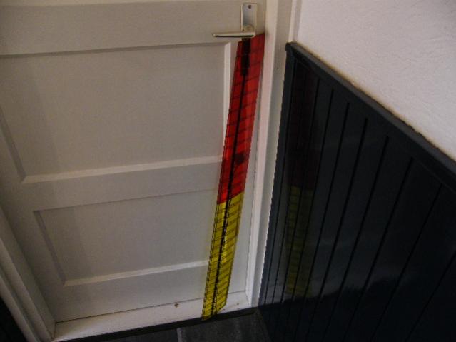

Als eerste de vleugel helften afgemaakt en afgesteld en uitgebalanceerd.

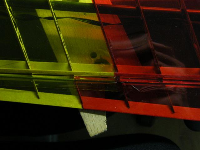

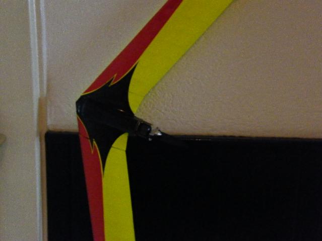

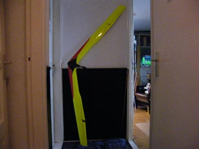

Ik had tijdens het bespannen in de drukte 1 foutje gemaakt :rolleyes:
ik kwam erna twee dagen achter
full
het rode op de ailron loopt niet gelijk met de vleugel :(
Ach ja hij zal erom vliegen. Mischien wel beter.
Tijdens he afstellen van de roeren kwam ik er acht wat vermoedelijk de oorzaak kan zijn van de fluter vehalen. Er zit aan de boven kant van he roer een spleet van ruim 5 mm.
full
Ik heb dit opgelost door een strook folie als afdichten erover te zetten als een soort van elasticflap

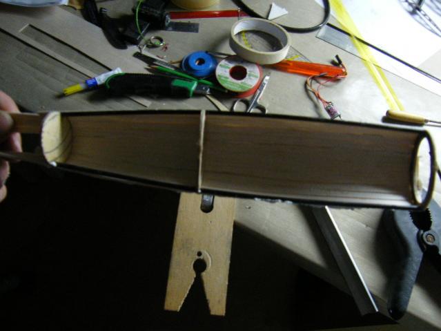

Dus zelf aan de bastel met hout en koolstof
full
full
full

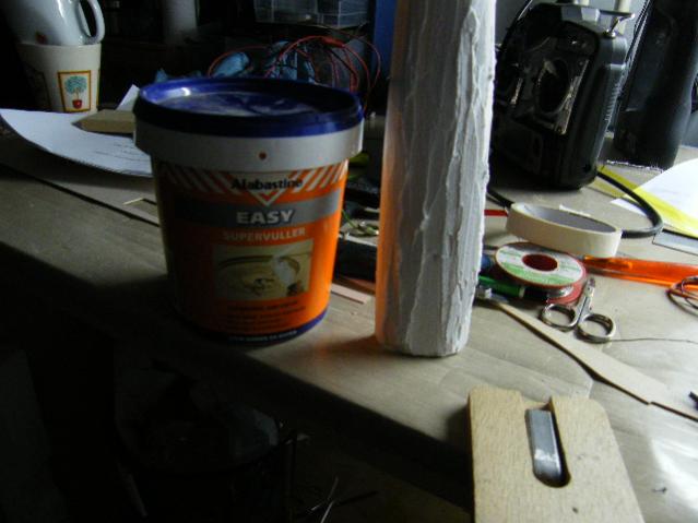

daarna alles strak maken met alerbastine filler
full
en dan toch niet tevreden met 20 gram op de schaal dus in het ronde archief.

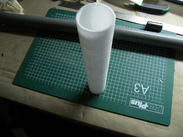

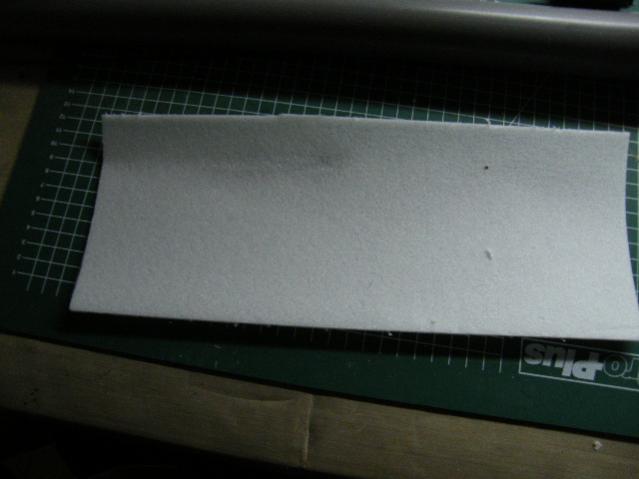

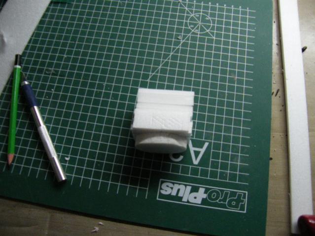

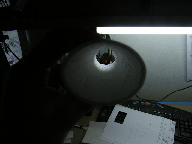

Toen maar eens depron aero gepakt, rollen, buigen en plakken.
full
full

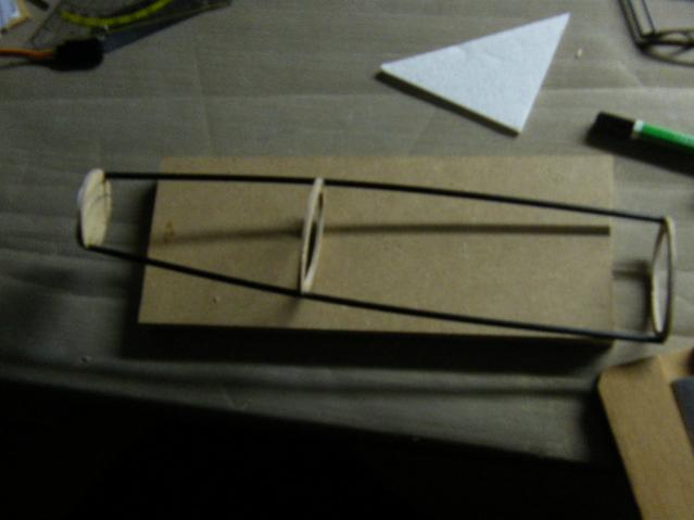

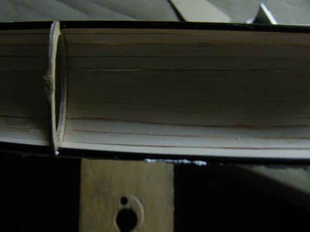

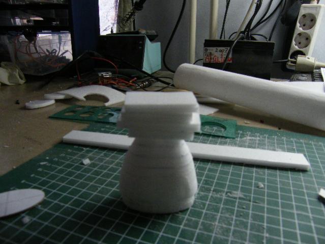

de romp moest ovaal worden dus spantjes maken erin zetten en een nacht
op de verwarming, ik doe het normaal met het hetelucht pistool maar had geen tijd. Resultaat ;
full

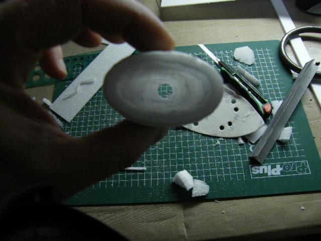

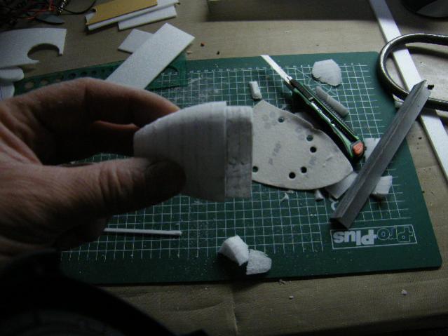

toen even een neusje plakken uit meerdere lagen depron aero
full
grof schuren en fresen om de neus hol te maken.
full
full

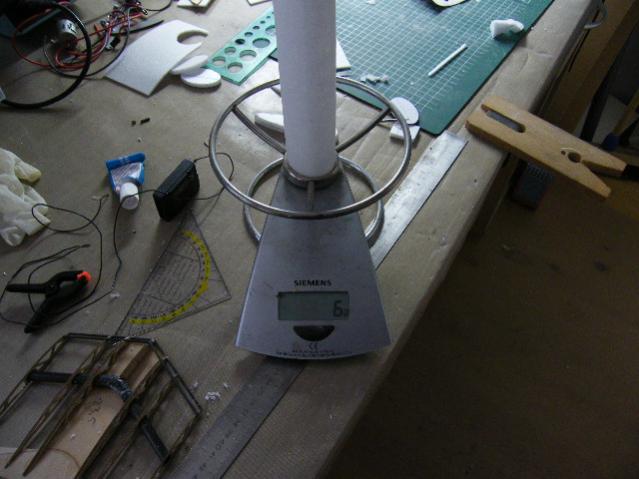

daarna op de weegschaal en het resultaat beviel mij 6 gram
full
nu nog de neus dicht maken en drogen

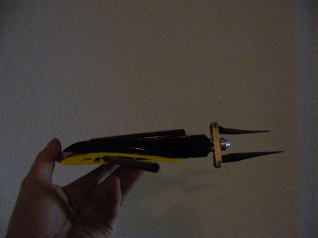

Nou vandaag heeft de Yoda zijn maiden gemaakt in Willingen aan de helling.
Het was in eerste instantie niet de bedoeling maar het was erg rustig vanmorgen dus ik dacht ik waag het erop.
De motor setup was een speed 280 van Robbe met 7 cellen 350 ja ja lekker ouderwets.
Eerst maar eens achter de helling een paar hand startjes deze waren goed dus de helling af.
Na een minuut of tien voor de helling langs gevlogen te hebben de motor maar eens geprobeert en tot mijn verbazing ging hij met z'n 487 gram onder een hoek van 45 graden vlot omhoog.
Wat ik wel vreemd vond was dat ik 76 gram lood in de neus moest doen terwijl de complete setup voor het zwaarte punt zit dus heb ik tijdens de vlucht maar even de duiktest uit gevoerd maar die was goed voor de omstandigheden. Wat mij wel op viel tijdens de tweede vlucht was dat ondanks de harde wind kracht 5 af en toe 6 hij er geen probleem mee had.

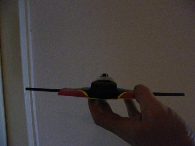

Zo Bart ik heb me er maar even doen toe zetten om de Yoda af te maken

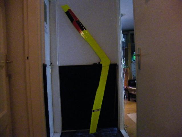

Ik had geen zin om oracover te gaan halen dus heb ik even gekeken wat er nog in huis was, transparant was op dus dan maar ...... geel .
full
wel wat afwisseling aan brengen voor het zicht
full
de onderkant
full

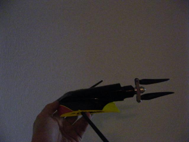

tevens een nieuw rompje met nieuwe setup
full
full
en aan de voorzijde een koel sleufje voor de regelaar
full
Voor de nieuwe setup heb ik gekozen voor een compact 300 c.q. de Axi 2212 / 26 met een 11 x 6
prop genoeg power.
