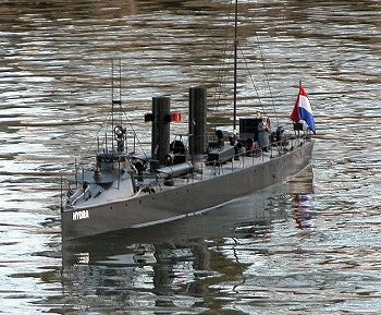

Het wordt niet mijn eerst Torpeoboot, heb tien jaar geleden Hr.Ms. Hydra gebouwd, dat model doet het erg goed, wel verkocht ondertussen, maar heb veel opgestoken van de Hydra, die had ik gebouwd met alle ervaring die ik en andere hebben opgedaan na het IJsselmeer avontuur met Arie Penning, het enige "zwakke"punt van de Hydra was haar schroefas, die is zelfs een keer gebroken tijdens een parcoursvaar manouvre, van vol voor naar vol achteruit slaan, maar ja wat wil je daar zat wel een 11cm hogespoed Propshop schroef op.
-EDIT foto's Hydra toegevoegd-

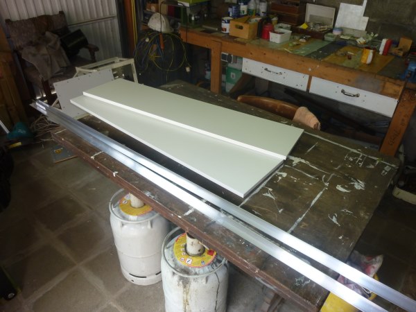

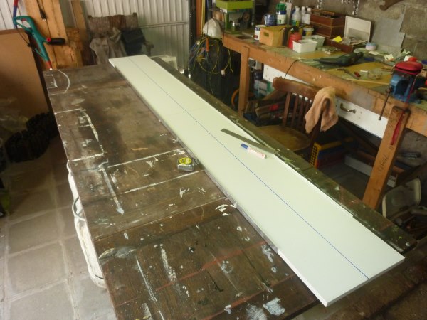

Zo kan eindelijk plaatjes tonen, vandaag de bouwwerf gemaakt, 240 x 30 cm voorzien van hoekaluminium om het mooi recht te houden en een centreerlijn getrokken waar op de spanten kunnen worden uitgezet.

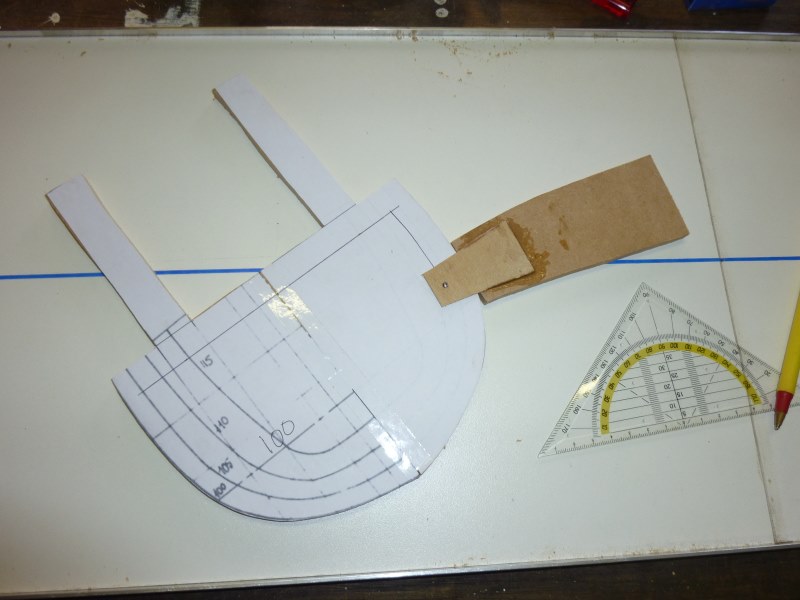

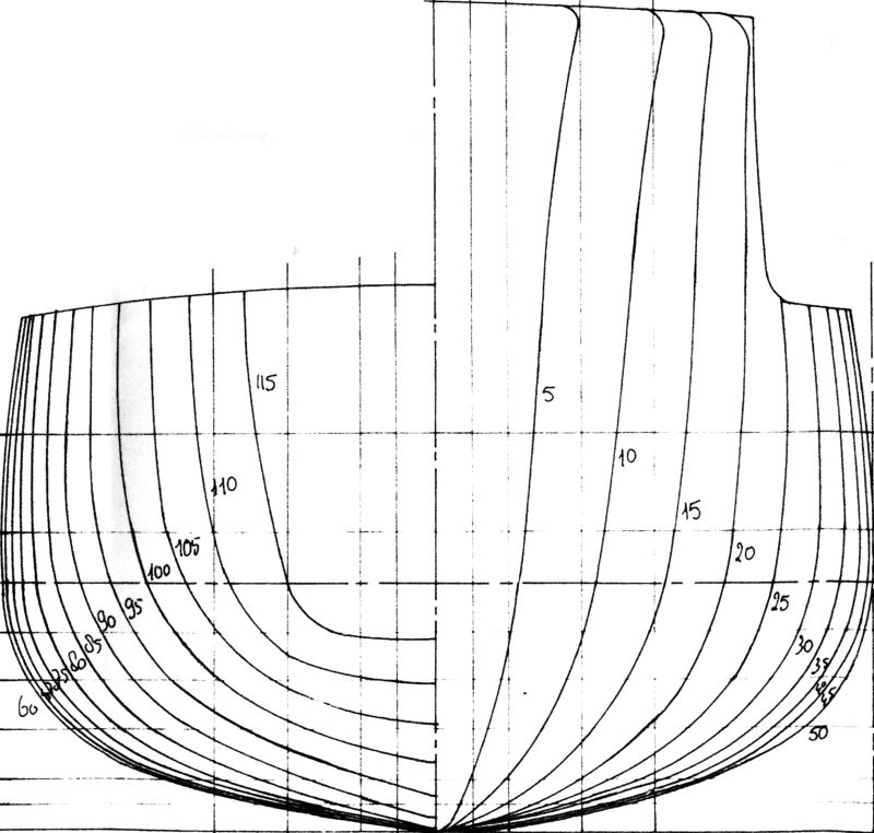

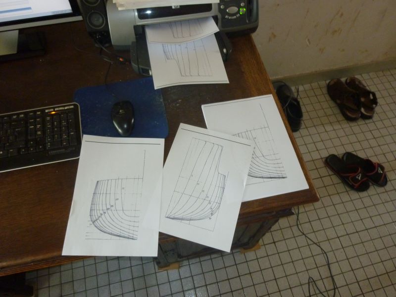

Het spantenplan op de PC bewerkt, het is nog niet zo eenvoudig om de juiste afmeeting geprint te krijgen, proef ondervindelijk bij de 5de print op het goede formaat gekomen. Het goede formaat is 11,7 x 22,6 cm, dat is het halve plan verminderd met de huid dikte.
full

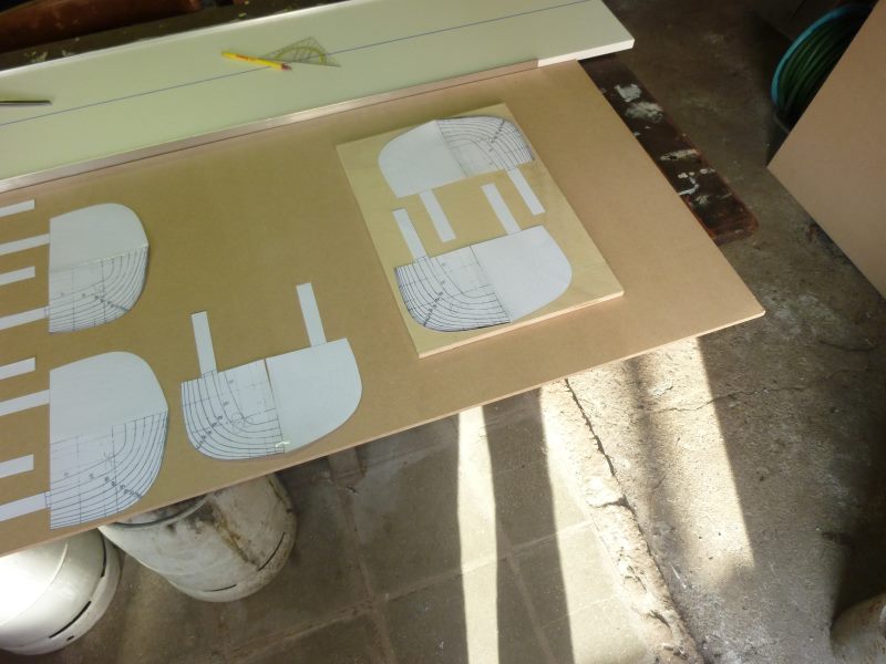

En nu de printer eens flink laten zweten, 24 achterschip en 20 voorschip prints gemaakt.
full
Je ziet de beste school opleiding is en blijft de kleuterschool, het grote knip en plakwerk kan beginnen

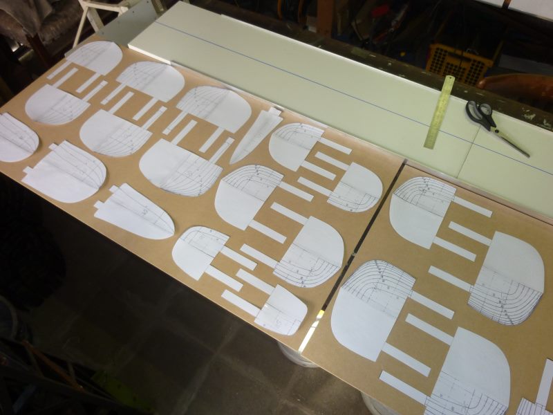

Gisteren alle papieren spanten bij getekend, geknipt geplakt en weer geknipt, heb nu 23 papieren spanten.

Vandaag alle spanten uitgezaagd, 22 stuks 21 in MDF 8mm en 1 dubbel in 12mm Muliplex voor de splitsing, ik vind het altijd grappig om te zien als je de spanten opstapelt, dan heb je direct al een heel kort bootje.

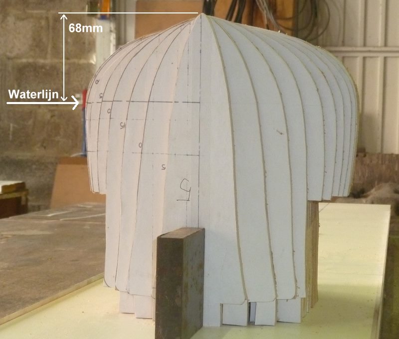

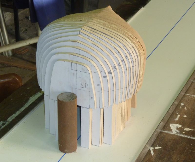

De waterlijn is goed zichtbaar op de spanten, de diepgang zonder huid 68mm

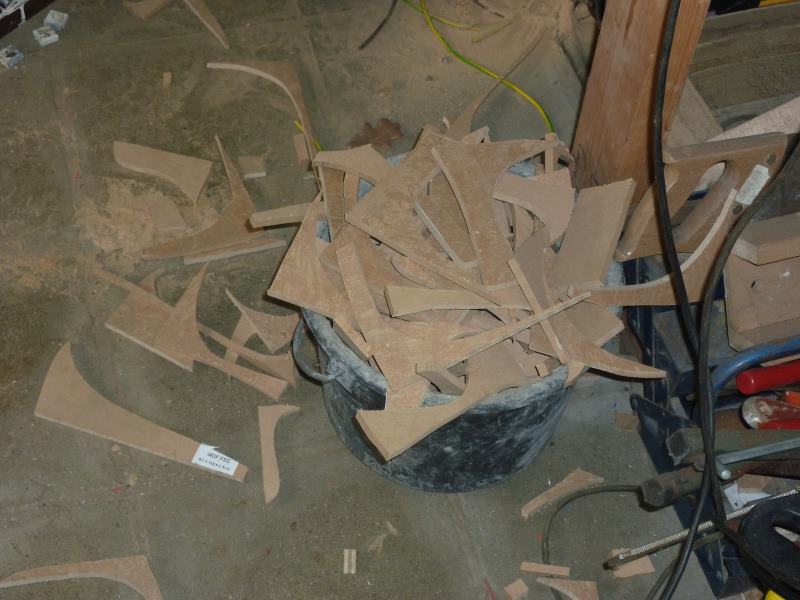

Ook de rommel hoord bij modelbouw ;)

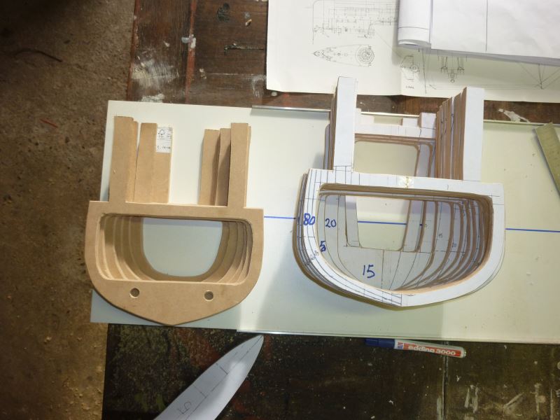

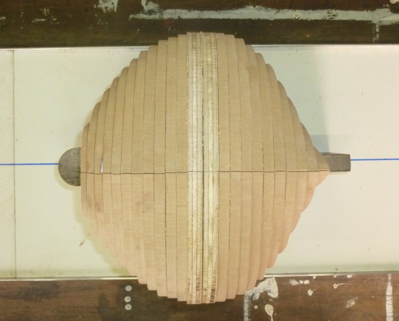

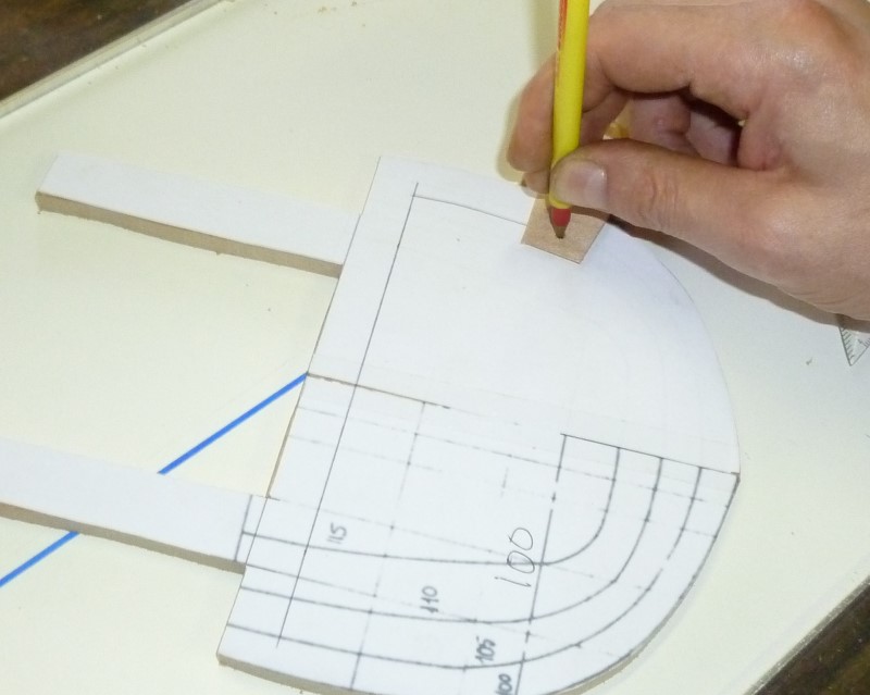

Heerlijk dagje, alle MDF spanten uitgehold behalve de eerste en het laatste spant, het gewicht valt erg mee, ik was best verrast met de opmerking over het gewicht, alle MDF spanten, de volle en de holle tezamen wegen 1,3Kg, dat valt best mee dacht ik zo, het dubbele gesloten multiplex spant 0,5.
Ik vraag me af of een setje Chineese populierenhouten (namaak dus) spanten even veel of minder wegen. Een ding weet ik wel MDF is sterker als je het van de zijkant belast, wat wij dus doen, en het is vormvaster, daarom zijn mijn spanten maar 15mm dik en dat volstaat.
Voor het gelijk aftekenen van alle spanten inwendig maak ik altijd een klein malletje dat de rompvorm volgt, eerst een lijn onder de dekhouder en dan met het malletje langs de romp.
Ook wil ik geen meer of mindere haakse hoeken hebben, dat is altijd een "zwak"punt, dus boor ik daar waar zich een hoek vormt een 18mm gat zodat ik een ronding krijg, gaten heeft men toch nodig om, in mijn geval de decoupeerzaag, in te zetten.

Was veel tijd kwijt met het bepalen van de as gaten in drie spanten, op de tekening van defentie staat geen doorsnede of binnen aanzicht, maar op mijn eigen tekening, die van voor de verbouwing, wel alleen dat is maar 30cm lang. Toch kunnen bepalen dat de assen parallel lopen en niet iets uitelkaar lopen, in mijn schaal een gemeten en geschatte afstand van 9cm.
