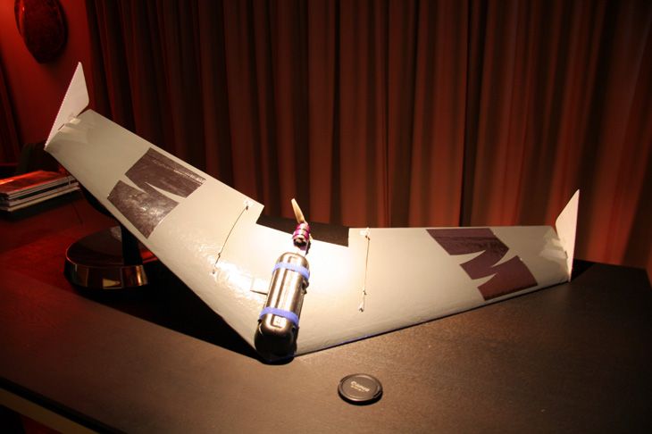

Hier mijn eerste Zagi die ik heb gemaakt .van de opvolgers heb ik geen foto's !
