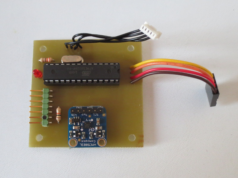

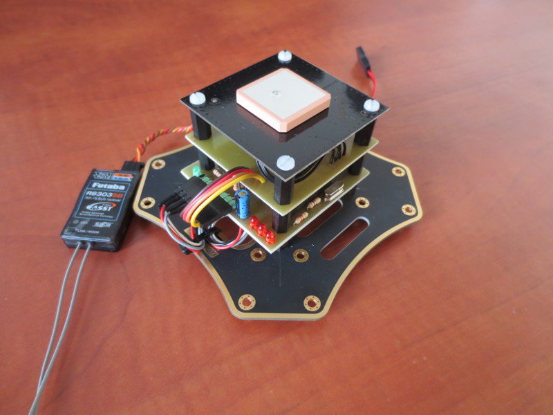

    We zijn weer een paar stappen verder gekomen. Na het ontwerpen van de flight controller print volgt er een print voor het verwerken van de gps data. Op deze print heeft ook het kompas een plek gekregen. Voorlopig is dit een breakout board geworden. Ik hoop dat op deze manier het kompas voldoende ver weg zit van storende magnetische bronnen.
    Nu is het mogelijk om alles samen te bouwen tot een compacte toren die ik op iedere eenvoudig op de F450 kan schroeven. En in de toekomst op de F550. Echter zal het testen eerst op de F450 gebeuren. De gps heb ik bij Mikrokopter besteld.
    Verder is het programma inmiddels omgezet naar 20MHz. De PID-library is direct in het programma verwerkt waardoor ik overbodige stukken er uit heb kunnen halen. Daarnaast is het programma verder geoptimaliseerd en is er behoorlijk wat programmeerruimte vrij gekomen.
    [FONT=&quot]Het enige wat ik nu nog moet doen is het kompas laten werken met de roll en pitch hoek van de multi. Daarna kan ik beginnen met het maken van testvluchten. En dat komt mooi uit zo vlak voor de lente.[/FONT]
