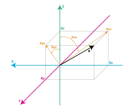

Kruisgevoeligheid in de gyro :confused::confused: Bij bepaalde bewegingen geven de gyro's een verkeerde waarde waardoor de hoek bij differentiatie (optelling) volledig wegloopt. Bij alleen roll, pitch of yaw werkt het prima en komt de hoek voor en na de beweging precies op 0 graden uit.
Gezien de gegevens in de datasheet, waarin staat dat deze gyro een zeer lage kruisgevoeligheid heeft, verwacht ik dat dit in de gyro zal zitten. Of misschien is de gyro defect?? Helaas kunnen we hierdoor even niet verder :(
De gyro is in prima staat...... en ik weet inmiddels ook wie Leonhard Euler is :oops: Nu alleen even kijken hoe ik dit in mijn programma kan implementeren.
Het is alweer even geleden sinds mijn laatste post. Maar ik heb niet stil gezeten en ben weer flink wat stappen verder. Wat is er gebeurd? Het probleem met de gyro is opgelost en bleek een interpretatiefout te zijn. De gyro meet de verdraaiing rondom de x-, y- en z-as. In mijn berekeningen had ik de z-as niet meegenomen.
De gyro meetwaarde van de x- en y-as staan in de onderstaande afbeelding weergegeven als Axz en Ayz.
Met behulp van wat rekenwerk resulteert dit in de zwaartkrachtvector R. Ofwel, wat is boven en onder. Alles prima en leuk.
De problemen ontstaan als de multicopter om de z-as draait. In mijn berekening bleef de zwaartekrachtvector vrolijk staan en leverde dat een behoorlijke fout op. Ik heb inmiddels de z-as ook meegenomen in mijn berekening en alles werkt nu prima.

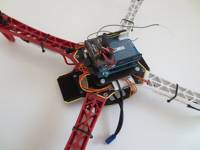

In combinatie met een nieuw shield kwam ik tot de conclusie dat ik op moet schalen naar een DJI F450. En als alles samen is gebouwd ziet dat er ongeveer zo uit:
Ik heb vandaag de eerste testvluchten gemaakt en het resultaat is prima! Nu moet ik alleen de gps nog toevoegen en kan ik beginnen met het aanpassen van de software. De volgende uitdaging ;-)

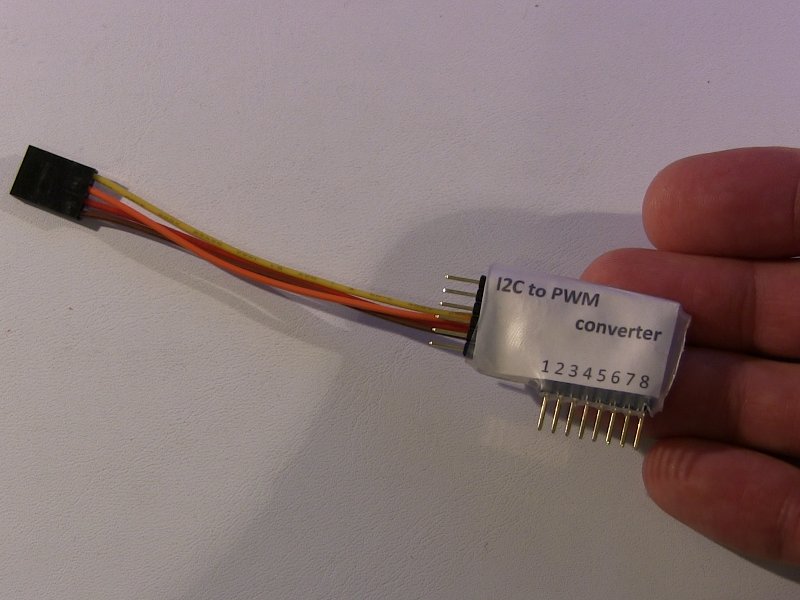

Ik vroeg me af waar je die I2C naar PWM converter voor gebruikt. Is dat een soort seriele interface naar meer poorten?

De I2C naar PWM converter stuur ik vanuit de Arduino aan met de gewenste pulslengte van de esc's. De converter genereert vervolgens zelfstandig de pulsen. Hierdoor krijg ik in het programma van de Arduino meer ruimte en tijd om andere zaken op te pakken. Zoals het verwerken van de gps signalen.

Goh, da's goed bedacht zeg, die I2C naar PWM. Dan kun je de taken een beetje verdelen. Je bent vast al aan het nadenken over wat je nog meer door de 2e processor kunt laten uitvoeren.

De I2C naar PWM kan straks de motorberekeningen doen. En er komt nog een processor bij ;)...... GPS to I2C. En die gaat straks de berekeningen doen voor de gps-positie. Zo hou ik in de master voldoende tijd over om zaken goed te stroomlijnen. Maar dat is voorlopig toekomstmuziek :cool: Net als een eigen printplaat :rolling:

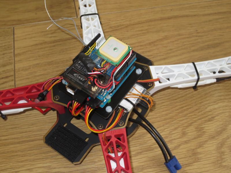

Ik heb inmiddels de gps een plekje gegeven op de F450 quad:
Vandaag met de wind nog wat testvluchten gedaan en dat verliep allemaal prima (zonder gps). Ook heb ik inmiddels de berekeningen van de motor signalen omgezet naar de I2C to PWM module. Werkt prima en geeft weer extra tijd in de master processor :thumbsup:
