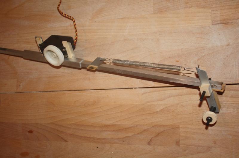

Reteveel geluk gahad! Trekveertjes werden aanvankelijk niet geleverd, maar in het kader van kerstgedachte maakte fabrikant uitzondering :-)! Doen we het voor, toch?! Deze opstelling moet werken zonder al te veel onderhoud. Rolletjes zijn ge'flenslagerd' boven en onder...
