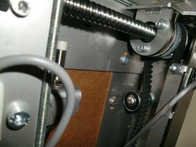

    In posting 7 schrijf je iets over een spanrol tbv de tand-riem tussen beide X-assen. Ik kan hierover niets terugvinden in de beschrijving van de machine. Inmiddels heb ik van Chris begrepen dat eea uit 2 kogellagers bestaat. Heb jij toevallig een foto beschikbaar waarop eea te zien is?

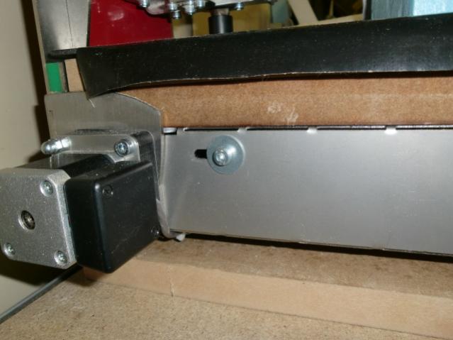

    Aandrukrol tandriemsnaar
    Paul,
    ik heb mijn foto's even bekeken en heb hiervan geen goede foto. Zal de machine even op zijn kant leggen en kijken of hiervan een goede foto kan maken.
    gr
    Gerhard
  8. gait
    gait PH-SAM
    23 feb 2004
    445
    't harde
    paul,
    hierbij de twee foto's:
    de twee lagers worden met een inbus op een zeskant bus geschroefd, deze dient als afstandstuk tussen de snaarafscherming en de lagers. Zorg ervoor dat de aandrukrol goed op
    de snaar is gepositioneerd. De twee lagers zijn achter elkaar gemonteerd en breeder dan de snaar, dus dat is geen probleem.
    Even een foto van het vooraanzicht waar de imbusbout door de snaarafscherming heengaat in het sleufgat. Hij wordt in de 6 kant bus gedraaid en dan het geheel afstellen dat de snaar voldoende op spanning is gezet. Je kunt hem dan nog indrukken ik schat ca 0,5 cm.
    Succes met de bouw.
    gr
    Gerhard

    Dank voor deze snelle service! De opbouw is me nu duidelijk.

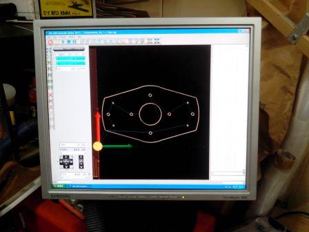

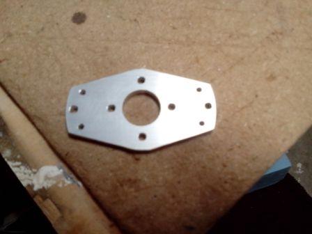

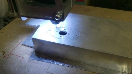

    Aluminium frezen
    vandaag ook met aluminium frezen aan de slag gegaan.
    Voor een clubgenoot uit aluminium 5 mm een motorplaat voor een mpx mentor gemaakt als vervanging van de kunststof plaat. Hiervoor heeft hij een dxf file aangeleverd die vervolgens is omgezet naar een cutfile voor cncusb.
    Vervolgens een 1,6 mm frees gemonteerd. Als materiaal was een kokerbalk geleverd van 120 x 60 mm die vervolgens op de tafel is vastgeklemd. Eerst maar even een testje gedaan met 400 mm/min voeding en gekeken of de balk vlak op de tafel zat. Tegelijkertijd enig idee gekregen over hoeveel materiaal er verspaand kan worden met 400 mm. 1 mm lijkt goed te gaan. Dus daarmee gestart. Na de kleine gaten (3,3 en 2,4 mm) wordt het grote gat gemaakt van 16 mm rond. Dit verloopt goed. Nu de buitenzijde:
    en dan het eind product:
    Zo Edwin hij is klaar! zaterdag maar eens monteren.

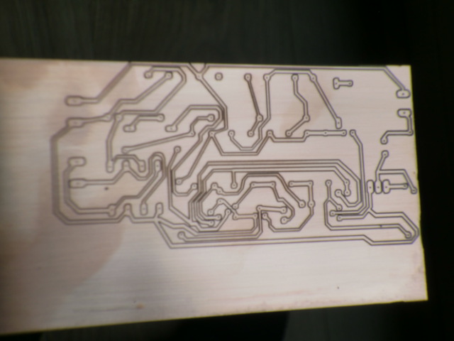

    printjes fresen
    Vandaag maar eens even een printje gefreesd:
    print is met behulp van Eagle getekend. Vervolgens een cnc file aangemaakt voor het boren en frezen van de print.
    De print is gefreesd met een graveer stift 30°x 0,1 x 3,175mm. Nou dat ging als een speer! Binnen korte tijd een mooie print, spoortjes van 0,6 mm enz. De foto laat het tussenresultaat zien. Door de hoek waaronder is gefotografeerd lijkt het alsof sporen niet aanwezig zijn, maar gelukkig is dit wel het geval. Nu nog alleen nog de print van soldeerlak voorzien en dan bestukken.

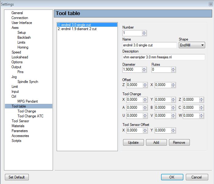

    Het frezen kan dus beginnen echter, toch nog een vraag. Heb inmiddels alle instellingen in CNC-USB gevonden alleen kan ik niet vinden waar ik de diameter van mijn frees moet instellen. Op de site van Planet CNC kan ik wel wat documentatie vinden maar deze specifieke instelling zie ik niet staan. Alvast bedankt.

    keuze tools in CNC USB
    Hi Paul,
    in het menu kies je file en vervolgens settings, een nieuw scherm krijg je dan.
    In dit scherm kies je aan de linkerzijde Tool table
    rechts zie je dan de tools staan die je kunt gebruiken in het programma. Je kunt hier eenvoudig nieuwe tools aan toevoegen. Zie ook de gebruikershandleiding (versie 2013-07-06) h 2.4.11 op blz 66.

    Ik heb de instelling gevonden. De handleiding waar jij naar verwijst (versie 2013-07-06) heb ik trouwens niet, wel die van 2014-05-18 en 2013-02-22.
    Ondanks de ingegeven frees-data werkt het echter niet goed. Ik kan een frees kiezen, deze wordt ook links onder in het beeldscherm weergegeven echter de software doet niets met de data, de frees volgt gewoon de nominale weg. Er is dus geen correctie van de halve freesdiameter.
