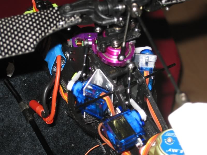

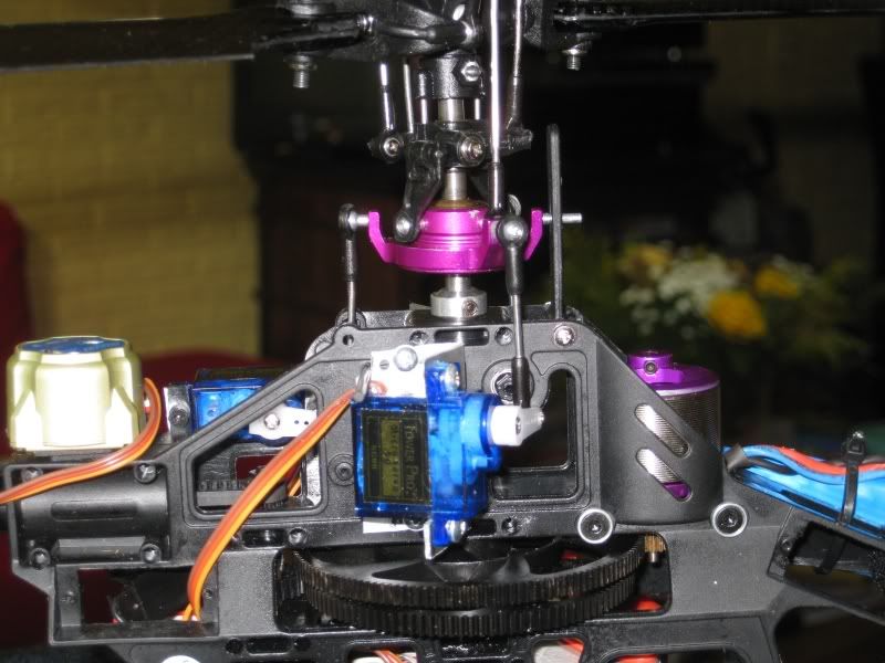

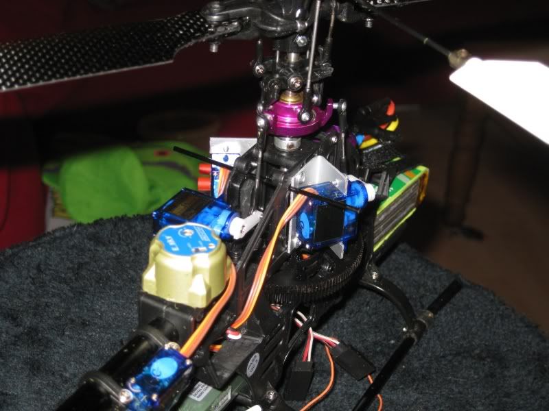

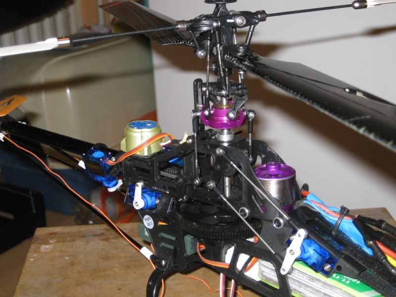

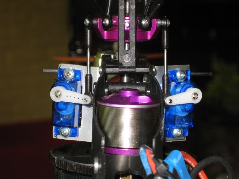

Allereerst is de swashplate omgedraaid zodat de nick-servo aan de achterkant kan. Daarna van 2mm aluminium steuntjes gemaakt en de pitch- en aileronservo aan de zijkant gezet. Omdat de swash omgedraaid is zijn de servo's trouwens meeverhuisd, dus aileron en pitch zitten nu aan de andere kant.
Het mooie is dat je niks hoeft te zagen in het frame, alle haakse overbrengingen kwijt bent en het sturen is véél directer. Als bonus: je kunt nu de accu bovenop leggen waardoor hij beter zou moeten rollen. Niet dat ik dat ga doen, er komt een KDS Jet Ranger schaalromp op. Ik ben meer zo'n suffe helivlieger
Volgens mij spreken de foto's voor zichzelf. Ik hoop dat iemand er wat aan heeft.
Allereerst, zó zit het origineel.
En dit heb ik er van gemaakt.
