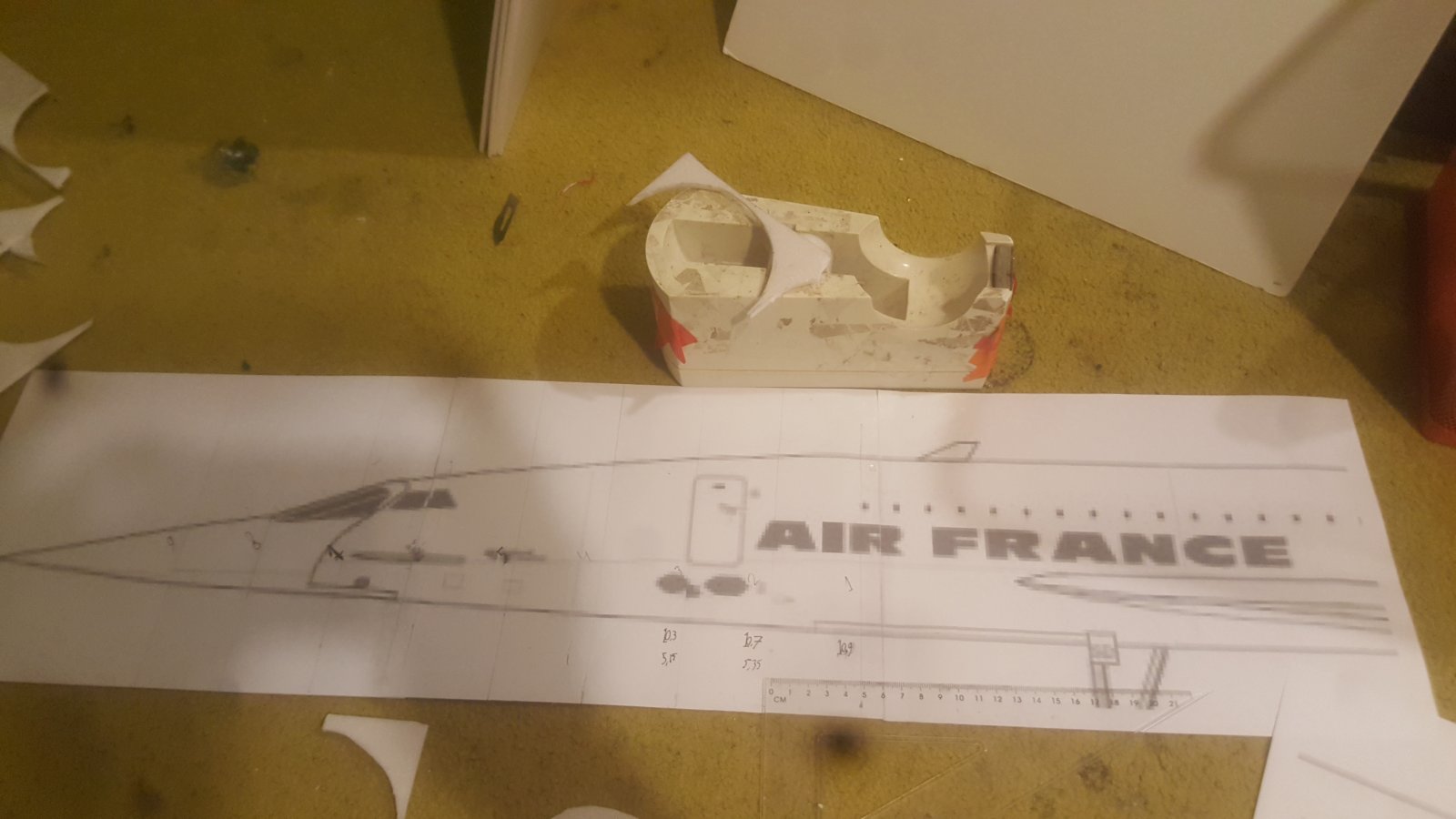

ik heb de maat gekozen door gewoon te gaan schalen in paint totdat het voormaat wel goed er uit zag.
dus voor de rest nergens op gebaseerd.

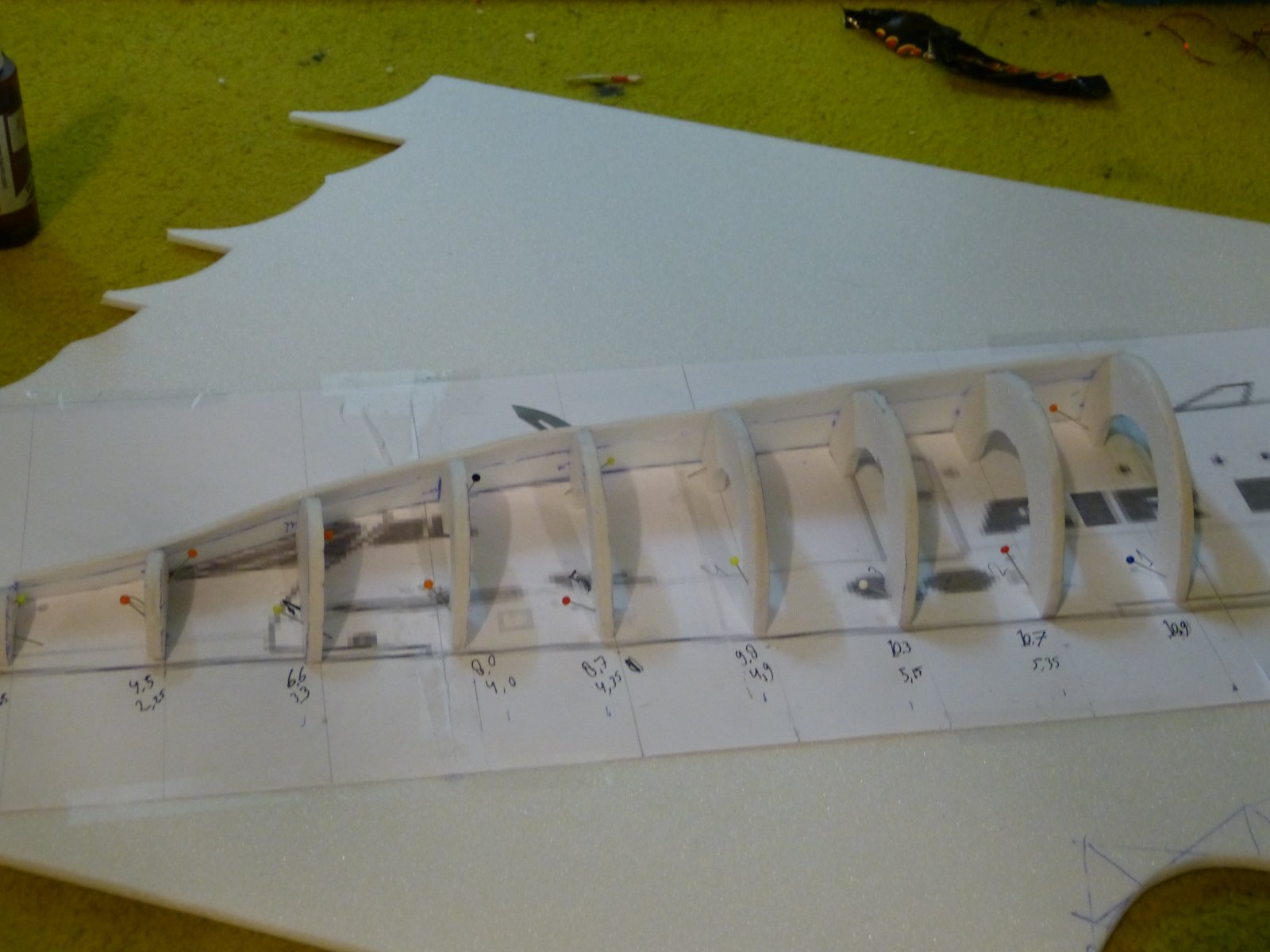

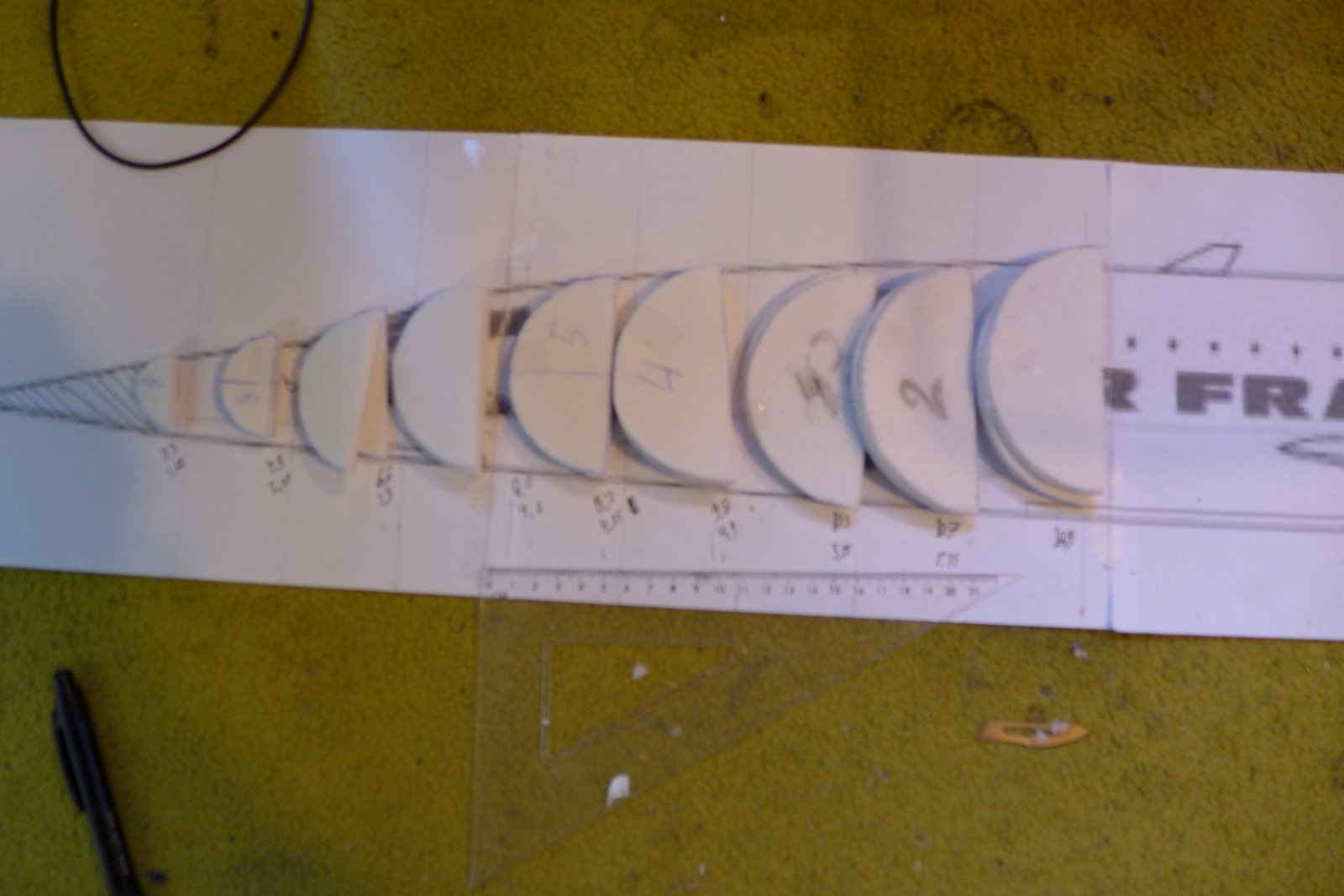

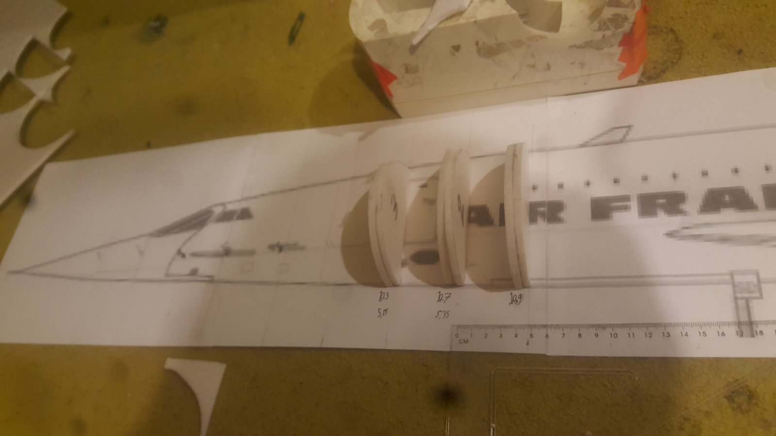

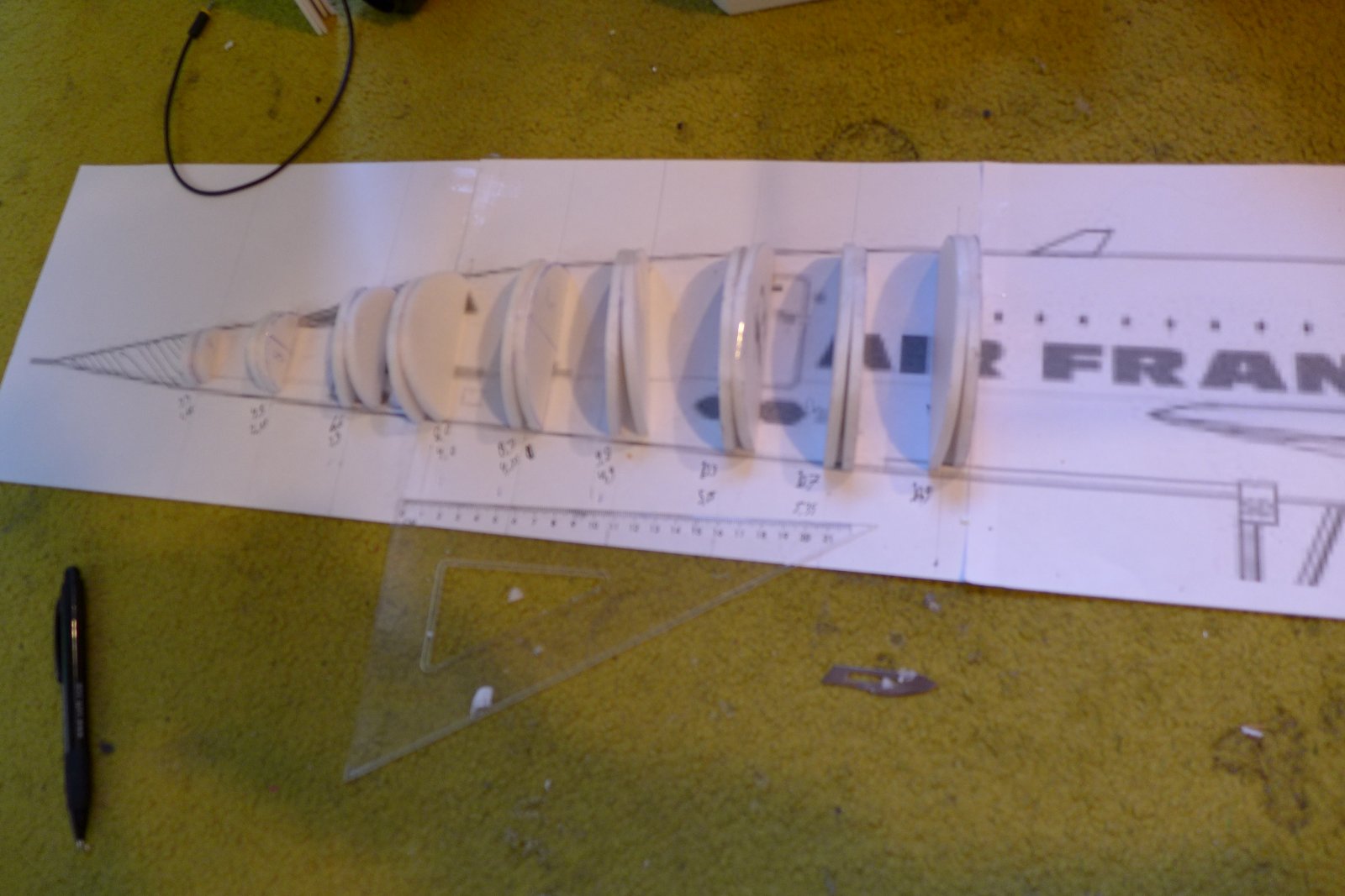

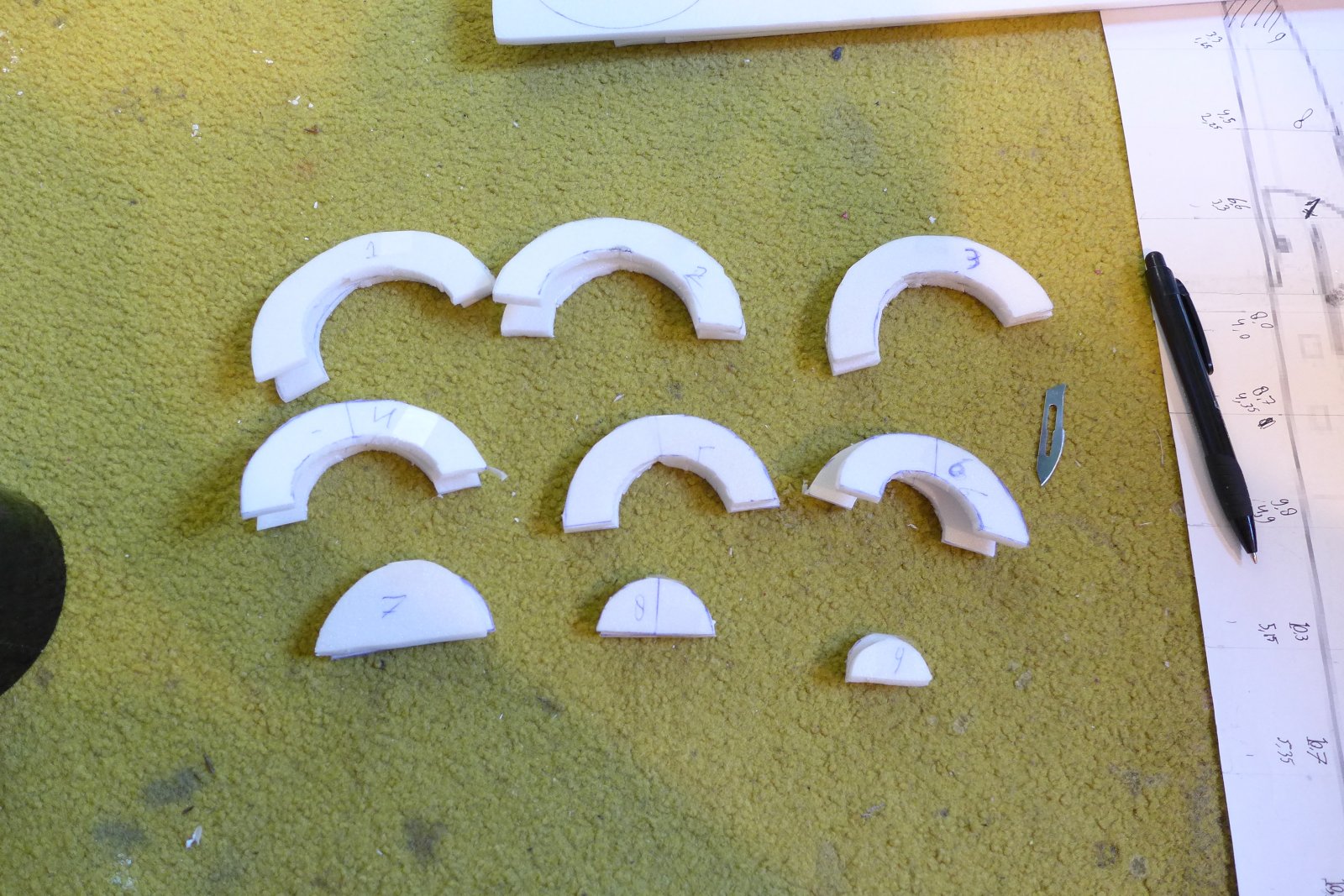

net beggonen met de spanten van de romp.
elke 5 cm afgetekend en de hoogte van de romp is dan de diameter van de spant.
de spanten maak ik in 2 delen van 5mm.

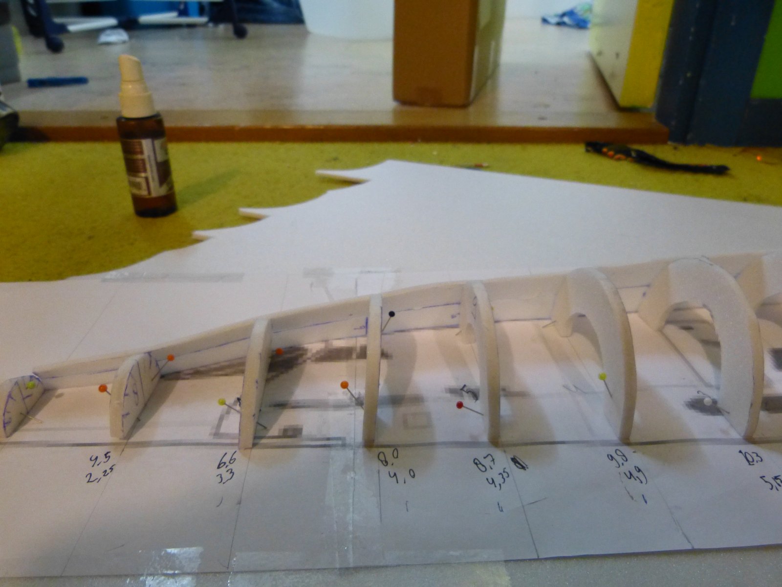

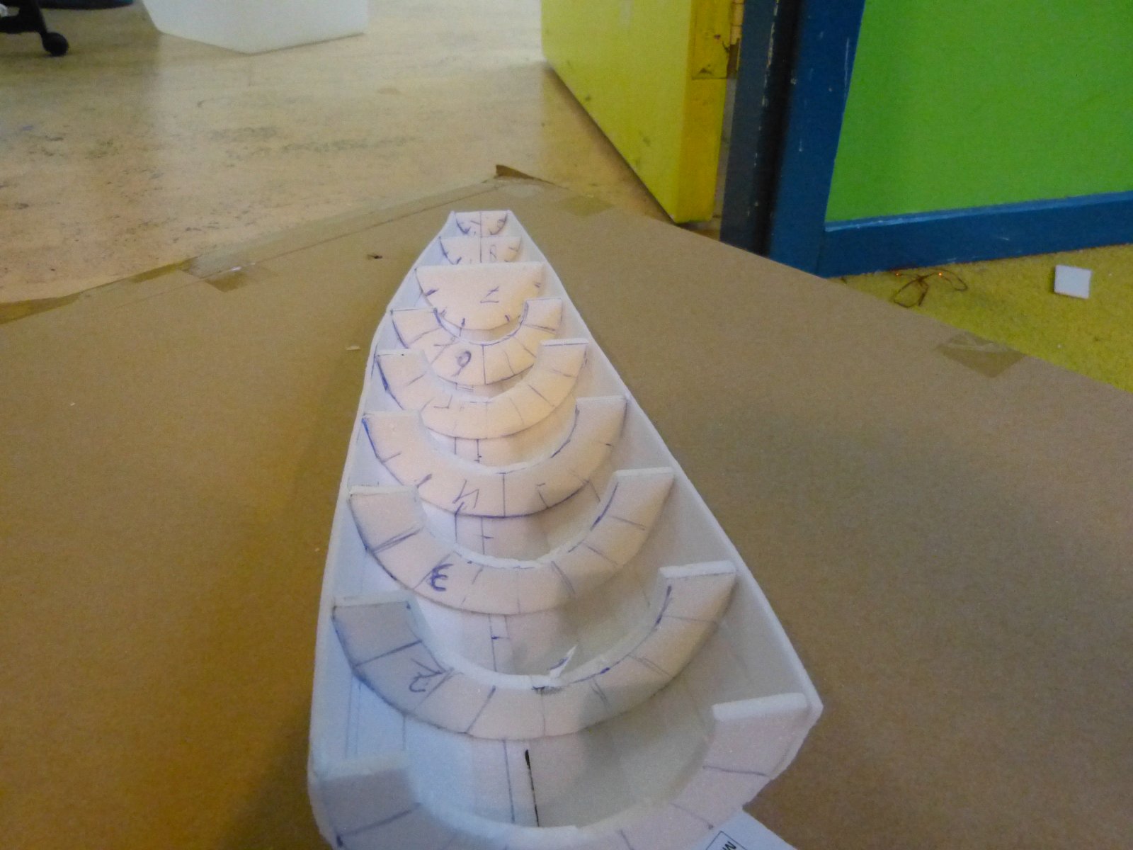

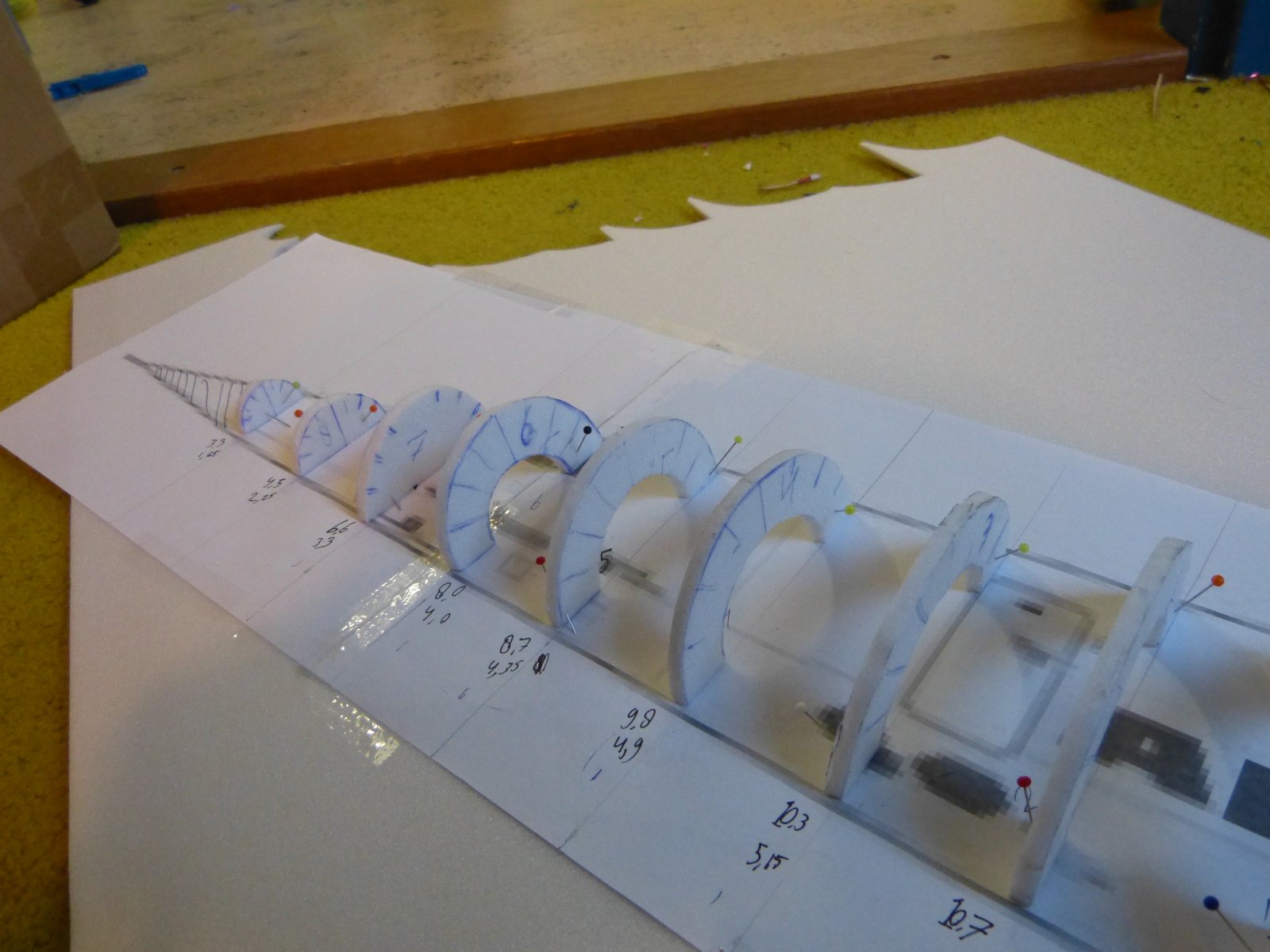

de spanten op de tekening vast gezet met spelden. daarna opgemeten hoe taps de depron strips moesten worden voor de buitenkant.
dit was ik na 1 strip zat dus bij de volgende had ik het gewoon afgetekend. door een te brede depron strip er naast te houden.
daarna met CA vast gelijmd.

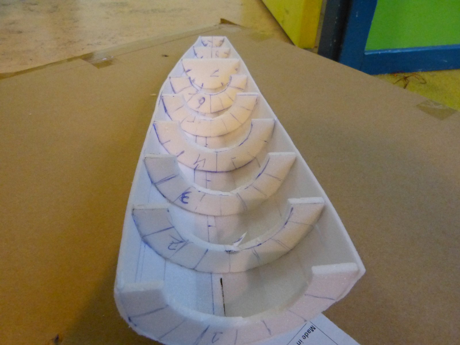

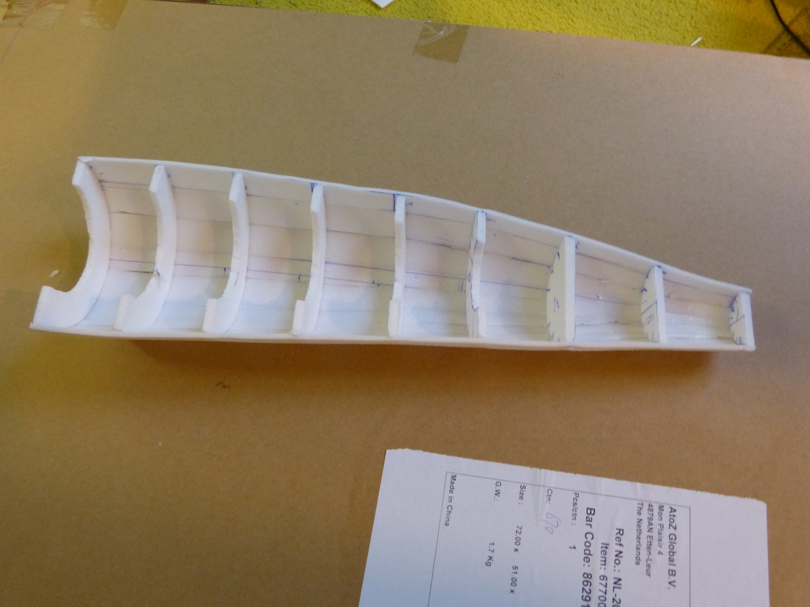

heb nu de helft van de neus af.
klein beetje geschuurd. en moet nog wat gaatjes gaan opvullen.
daar moet ik nog een soort schuim plamuur voor gaan vinden. ik weet dat het bestaad maar niet meer wat de naam is.
