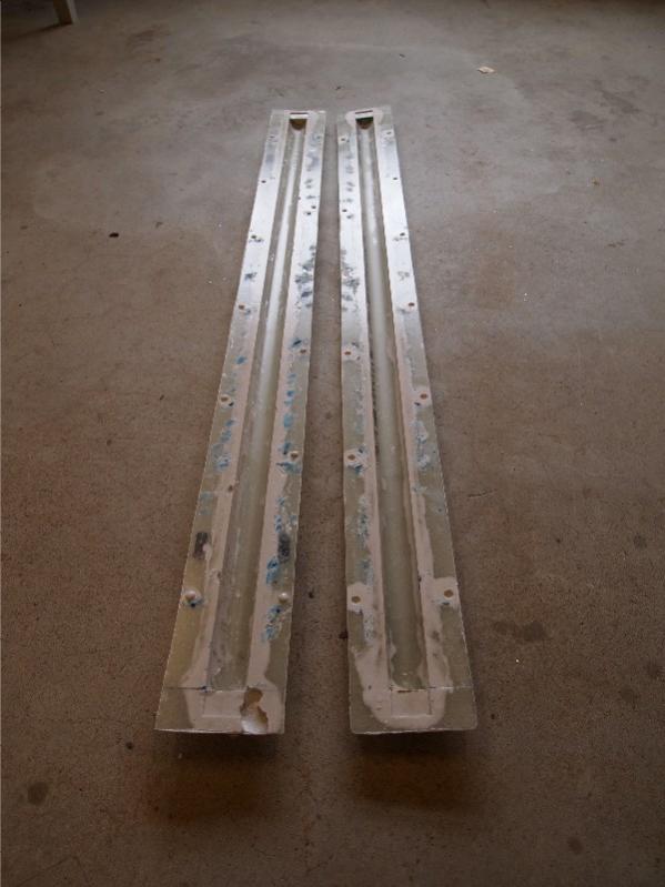

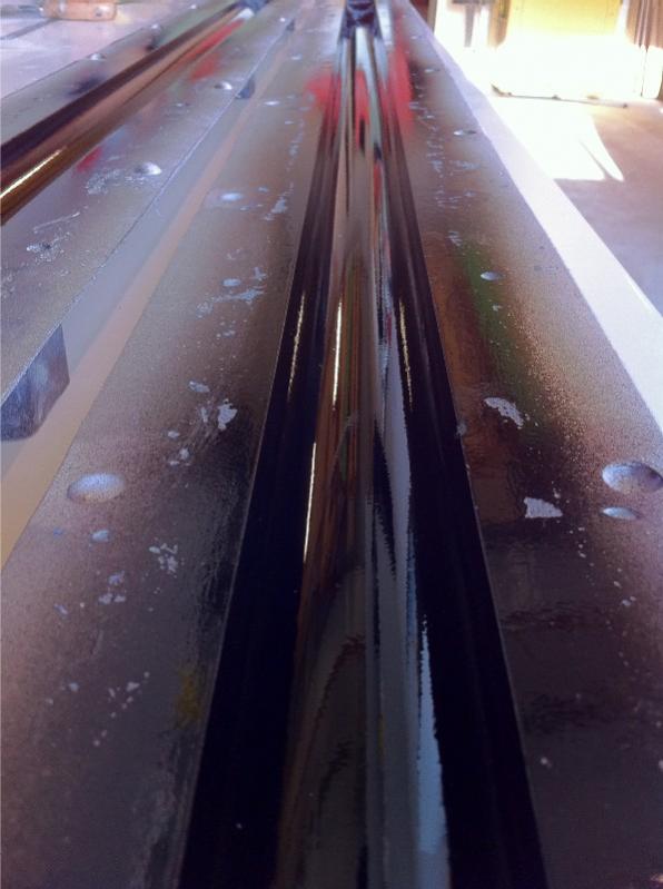

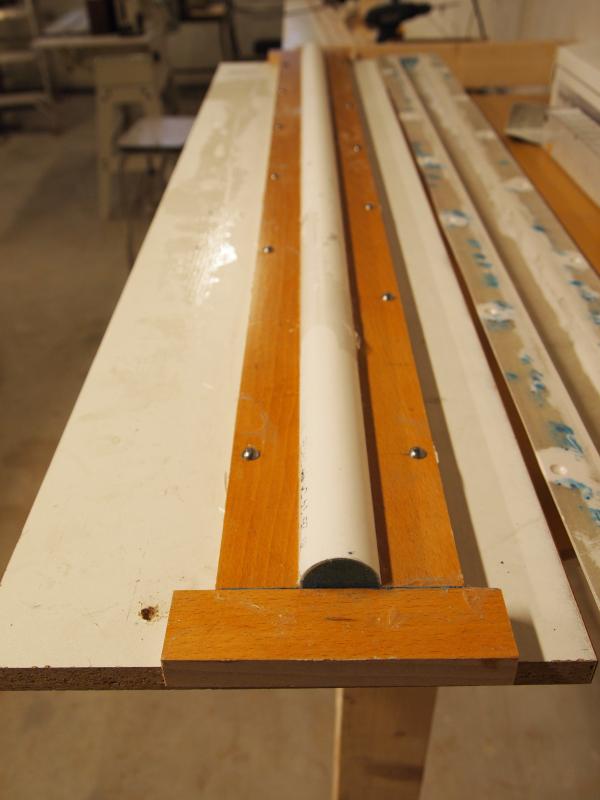

Mal staartboom. Zoals ik al eerder vertelde ga ik geen alu staartboom gebruiken maar ga er een zelf maken van epoxy koolstof maar daar moet eerst een mal voor gemaakt worden. Hier kleine uitleg van de bouw van de mal voor de staartboom. Heb als plug (vorm) een 40 mm afvoerpijp gebruikt. Deze pijp leg je op een vlakke gladde plank. Kopse kanten dicht maken en glad afwerken. Om de pijp leg je rondom een brede lat, die lat heeft de hoogte tot midden van de pijp,dus het breedste punt. Zorg altijd dat je op het breedste punt zit anders krijg je de mal niet gelost. In de rand een aantal popnagel, dit worden de paspunten zodat de twee mal delen altijd goed zitten bij sluiten van de mal. Zo als je het op de foto hier onder ziet zet je het geheel in de lossing Het geheel kan dan gelamineerd worden met glas, scherpe hoeken eerst vullen met een verdikte epoxy om luchtbellen te voorkomen. Vergeet niet er een paar van de zelfde hoogte pootjes op de rand mee te plakken in de nog natte epoxy. Als boel is uitgehard kan het eerste deel gelost worden, op de foto hier boven kun je zien dat het gebeurt is. Nu kan het tweede deel gemaakt worden. Stop de afvoerpijp weer terug in de mal en zet het geheel weer goed in de lossing. Dan kan het tweede deel gelamineerd worden. Als dit weer is uitgehard kan er weer gelost worden. Er zitten wat lucht bellen in door wegzakken van de niet dik genoeg gemaakte epoxy. Maar een beetje polyester plamuur doet wonderen. Het geheel in de 2 K lak en je hebt dan een strakke mal. Het kan ook met gelcoat maar dat had ik even niet voor handen en heb het dus op deze manier gedaan. De mallen maken met Gelcoat is de manier zoals er meestal mallen gemaakt worden maar het kan zoals je ziet ook op deze manier.

Strakke mal! Hoe ben je van plan de deelnaden straks stevig aan te drukken tijdens het uitharden van de boom?
Vaccum op de buitenkant, en een opblaasbare slurf aan de binnenkant? (wel goed met elkaar verbinden, geen lekkage!) HJ
