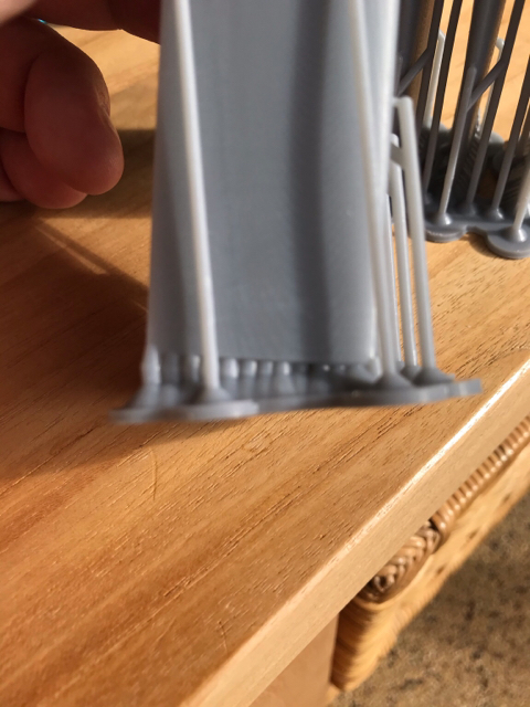

    Zo na menig mislukte prints nu eindelijk een Eureka momentje. Om de messen te laten lijken op het origineel is 3D printen de uitkomst. Gezien het voor mij niet te doen is om deze lastige vorm te maken middels verspanende bewerkingen heb ik voor mij een nieuwe maar interessante weg bewandeld. 0A1F70F0-9D31-4135-8D8F-A3B32F45BD14.jpg
    Voorraad mislukte exemplaren
    En de serie die wel is gelukt
    Nu de boel verder laten uitharden en de assen iets in korten.

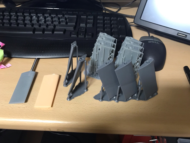

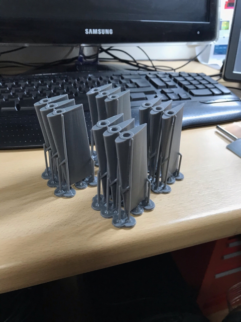

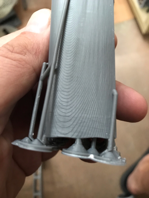

    Na de talloze prints die het allemaal net niet waren dacht ik dat het nu wel was gelukt, helaas bij nadere inspectie toch weer net niet tevreden.
    Het type hars blijkt wel hard maar is te broos ongeschikt voor dit doel. Breekt snel en door het niet goed ondersteunen van het object lijkt de zijde van buildplate wel een paraplu maar dat was eigenschuld.
    Fijn het printen in vloeistof, maar dat is nog een wetenschap op zich. Zwaarte kracht, beweging in vloeistof, vacuum etc. Hoe positioneer ik mijn object op de buildplate, maar stap je voor stapje komen we er wel.
    Nu had ik nog hars over waarvan ik de verwachting heb dat het betere mechanische eigenschappen bezit, maar dat was een beetje prijzig om mee te experimenteren. Gelukkig had ik net genoeg om de messen nogmaals uit te printen en nu lijken ze beter te zijn gelukt dan alle voorgaande. Nu weer verder laten uitharden voordat ik er weer mee aan de slag ga.

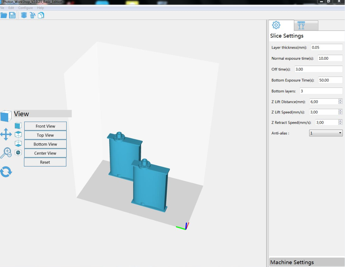

    Hi Martin,
    Bij het maken van roeren e.d. plaats ik de bladen zoveel mogelijk rechtop. Het duurt wel wat langer qua printen maar er is geen ondersteuning nodig en de bovenkant is perfect vlak.
    Qua hars heb ik wel een voorkeur voor die van Anycubic. Deze is het goedkoopste te krijgen via AlieExpress.
    Inderdaad, wat langer wachten voor het binnen is (+/- 2 weken had ik het in huis) maar als je in Europa koopt loopt je bankrekening hard leeg!
    Andere hars soorten lijken inderdaad wat brosser en met boren, tappen, zagen ook voor mij ongeschikt.
    Zie hieronder een screenshot van mijn slicer software met 2 roeren erin.

    Is dat het slicer program van anycubic wat er bij de printer hoorde ? ( even in de veronderstelling dat je ook een Photon printer hebt )
    Die krijg ik niet eens geïnstalleerd. Heb als alternatief Chitubox als slicer werkt ook grandioos je moet dan wel de proton S printer softwarematig upgraden anders ziet hij de extensie niet die Chitubox er aan geeft en gebruik ook nog een Photon file validator die geeft aan in je slicer file of er eilandjes ontstaan die zweven en ondersteund moeten worden.
    Maar inderdaad die Europese harsen zijn veel te prijzig daar ga je niet even mee experimenteren vooral grote prints niet
    Nu nog even in Soldworks duiken om mijn schroefdraad te verkleinen naar M5.
    Maar zal eens bij Alie zoeken naar type harsen. Dank voor de tip
