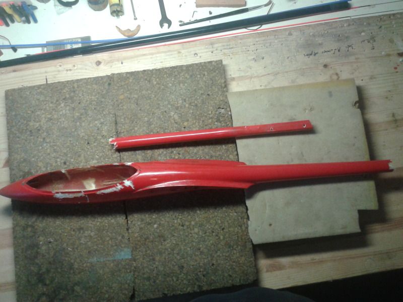

Na wat wikken en wegen toch besloten om het beestje op te knappen .
De romp in stukken .
Voorzijde was aan de gehele onderzijde open gebarsten.
staart en romp waren enkelt nog door de stuurkabels aan elkaar .
Romp dus de scheuren met ca vol laten lopen welke aan de binnenzijde met matjes zullen worden gerepareerd.
Staart wordt voorzien van een nieuwe staartboom .
De staart was te geknakt .dus met matjes zou deze te zwaar worden .

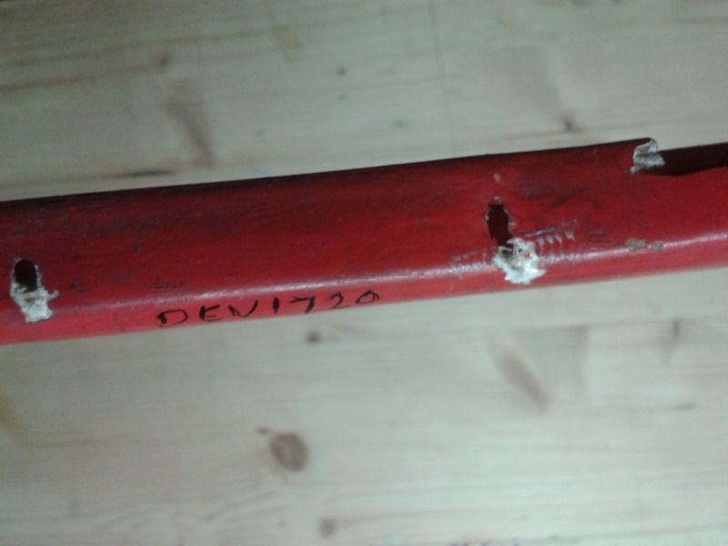

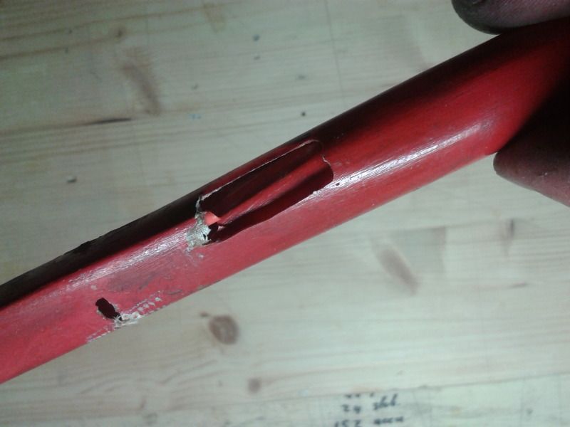

Vleugels worden geheel nieuw opgebouwd met 1 vleugel als voorbeeld .
