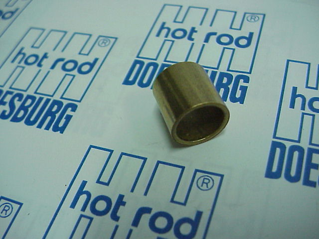

    Misschien nuttig?
    Heb vroeger enkele jaren in een "Bosch Servicecenter" gewerkt: herstellen van autostarters,dynamo's,alternatoren, enz..
    Een van de eerste dingen die we daar moesten "leren" was, vooraleer we een nieuwe lagerbus gingen plaatsen , het "doorsmeren" van de bus.
    We zetten die op onze duim en vulden ze met olie en dan drukte je met je wijsvinger (en duim) zo hard je kon en werd de olie in (en door) de wand van de bus gedreven (je kon ze aan de buitenkant zien "zweten")
    Mogelijk ook bruikbaar bij kleine lagertjes?

    Kan ik me niet zo direct herinneren of het bronzen ofwel sinterbronzen bussen waren.
    Voorbeeld:
    [​IMG]
    Is van een Volkswagen startmotor.
