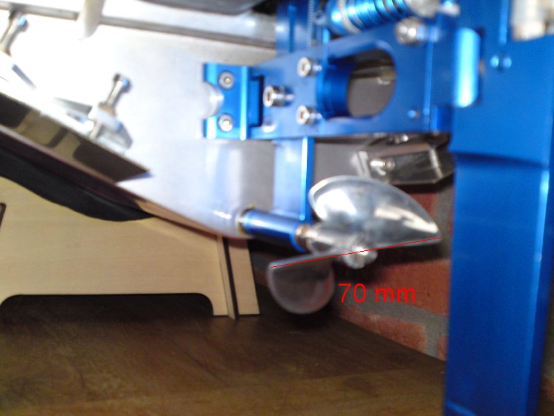

Meet je huidige prop op en ga er minstens 10-15 mm in diameter onder zitten.

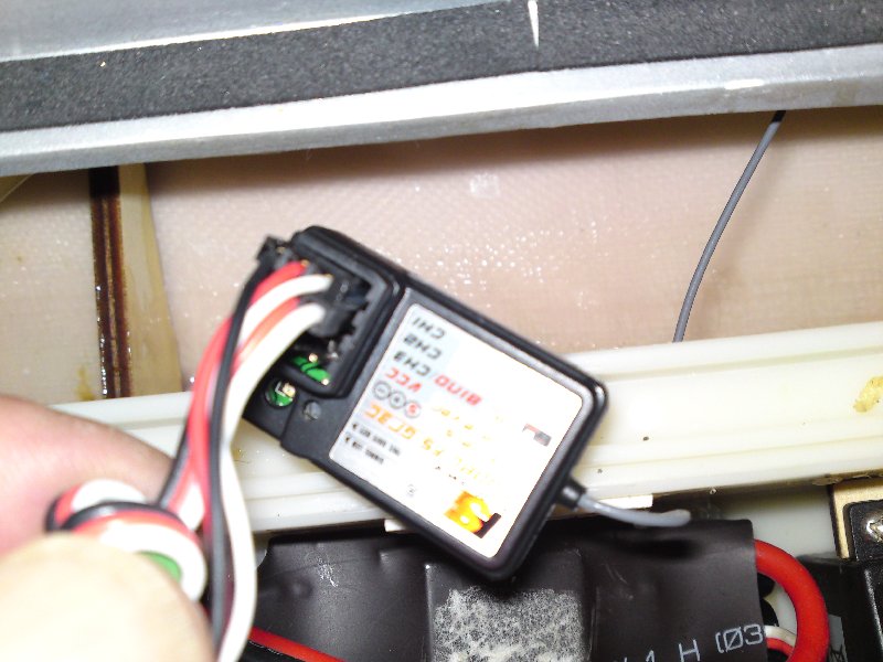

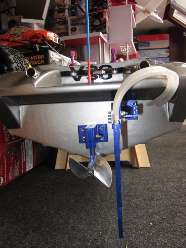

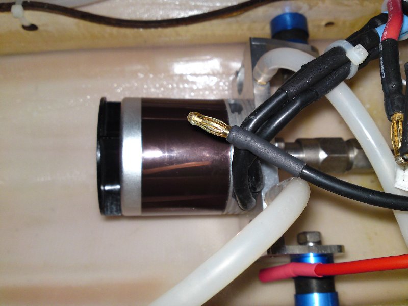

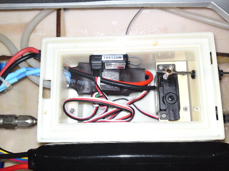

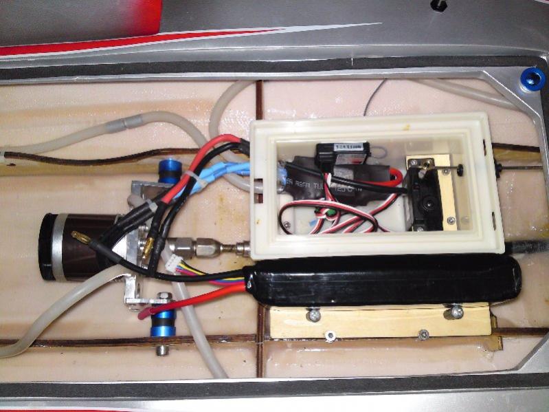

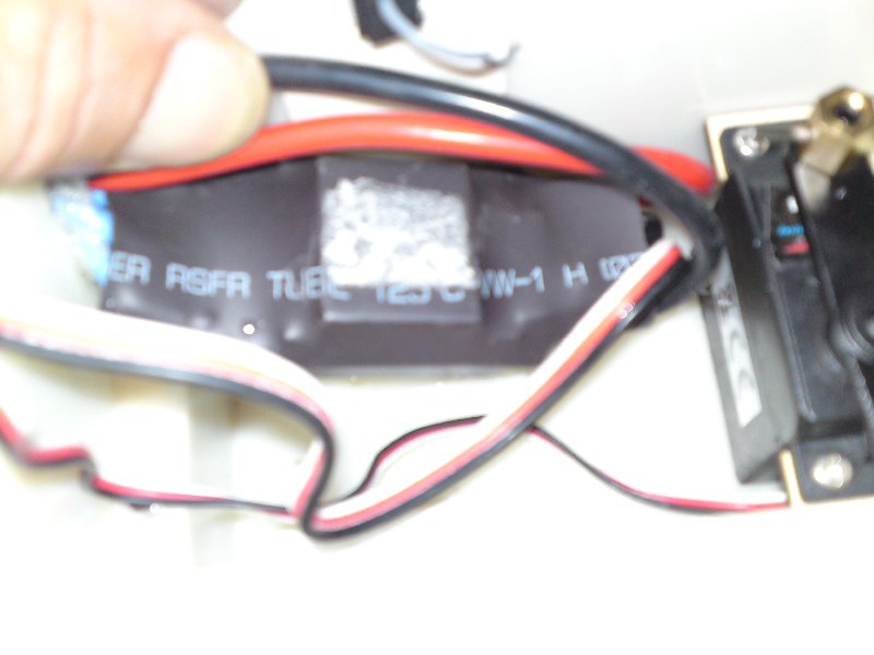

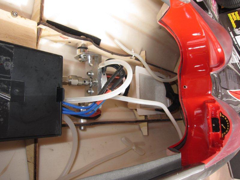

Ik heb even wat foto;s gemaakt van mijn boot zijn electronica en de prop die Diameter 70 mm heeft.
Ik hoop dat ze je wat zeggen en dat ik van jou kan leren wat ik nodig heb om de boot sneller te maken.

Hallo Peter,
Dat er aan de regelaar geen knopjes zitten om 'm in te stellen, dat klopt, maar (bijna) elke regelaar voor borstelloze kun je instellen op de lipo en de gebruikte motor, anders zou je er niks mee kunnen...
De meeste Chinese regelaars kun je met één van de manuals van deze site instellen:
ESCmenu
Probleem is natuurlijk, dat er geen type of merk op je regelaar staat (misschien aan de onderkant?) wellicht dat de verkoper je daarbij van dienst kan zijn.
Van de motor wil ik graag de lengte en diameter weten, dan valt er al meer te zoeken.
Dat de sticker op de ontvanger zijdeverkeerd is afgedrukt (een drukker, die geen Engels kan lezen legt de film rustig verkeerd om...) mag de pret niet drukken, als 'ie maar werkt, maar het geeft wel een indicatie hoe 'serieus' de makers met hun producten bezig zijn...

de boot is 1,24 meter lang en 34 cm breed.
de motor heeft een diameter van 5 cm en een lengte van 6 cm.

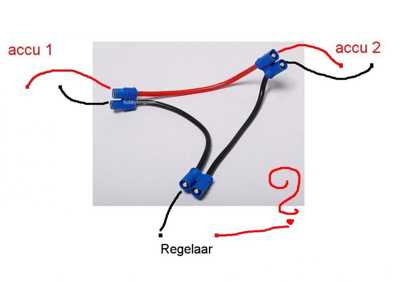

doorschakelen lipo's
Ik kreeg een afbeelding hoe de lipo batterijen door te schakelen.
Maar ik kom dan niet uit volgens mij.
Ik heb een rode en zwarte draad op lipo een, een rode en zwarte draad op lipo twee en aan de regelaar een rode en zwarte draad.
full
Plaatje is goed .. alleen de aansluitingen zoals ze erbij staan niet ....
Waar nu accu 1 bij staat gaat naar de regelaar en waar regelaar bij staat is accu 1 ;)

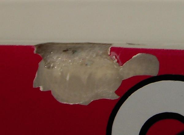

Bij die snelheden kom je echter ook de beperkingen van de polyester romp tegen, waarschijnlijk zal het laminaat willen flexen, dus de bodem zal versterkt moeten worden, wil je de boel niet domweg stuk varen.
De toplaag van de Chinese boten is een harde gelcoat, met een zachter polyester laminaat eronder, daar is niks mis mee, maar de klappers, die je met 80 km/h+, maakt zorgen voor haarscheuren in de gelcoat en op den duur vaar je de topcoat stuk en dan heb ik het nog niet eens over een ongelukje waarbij je wat raakt, dan vliegen de stukken je om de oren... (been there, done that, repaired it)
full
full
Deze schade is van een tik van een epoxy romp die dwars in de zijde voer, de epoxyromp mankeerde niks...

Yep zo is ie goed ....
Van elk van de accu's gaat er 1 draad (1+ de andere -) naar de regelaar , de andere 2 worden doorgeschakeld met het stukje zwarte draad tussen aansluiting 1 en 2.
Op die manier maak je van 2x 3S packs dus eigenlijk 1 groot 6S pack.
