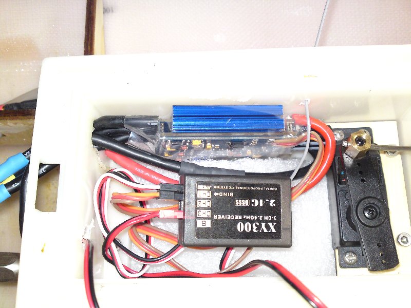

De regelaar is eentje voor een heli (herkenbaar aan de 'govener mode' instelling, die trouwens 'uit' moet staan in een boot)
85A in een boot van 130 cm is niet veel, maar op 6S zou het moeten kunnen.
Wat waarschijnlijk niet zal kunnen, is de boel permanent belasten (dus een setje Lipo's achter elkaar leegvaren) zonder dat de regelaar warm zal worden, helemaal zonder waterkoeling.

Je kunt er natuurlijk op wachten dat dit bij de eerste de beste piekstroom bij het aanvaren fout gaat, helemaal, omdat jouw regelaar maar een alu plaatje als koellichaam lijkt te hebben en geen koellichaam met ribben.

Daar jij nog in de garantieperiode zit, zou ik (nog) niet aan de regelaar gaan prutsen met waterkoeling, maar eerst eens afwachten hoe 'ie presteert.
De plaatsing, zonder watergekoeld te zijn, in een kleine afgesloten radiobox, is van een ongekende stupiditeit, de warmte kan nergens heen...
De programmeerkaart lijkt ook specifiek voor een heli, met een supersoft start in een boot kun je niet zo heel veel, om eens wat te noemen...
Denk erom, dat je een aparte ontvangeraccu of een aparte UBEC voor de ontvanger en servo stroom nodig hebt, want de regelaar levert deze stroom niet (opto).
