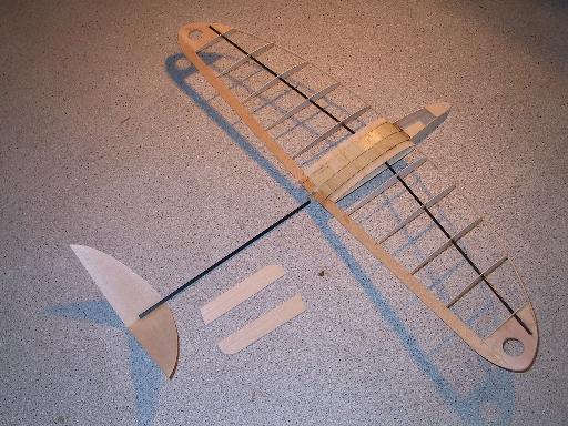

Net begonnen met het bouwen van een Bug. Een al reeds eerder besproken model hier in de afdeling 'zweefvliegen' maar er was nog steeds geen bouwproject aanwezig, hierbij dus... :) Wil er niet al teveel geld aan uitgeven aangezien het gewoon een projectje voor erbij is, leuk voor mooie avonden e.d. Er komen 2 Hs55 servo's in (uit de Pr2 die tijdelijk als mislukt wordt beschouwd) en 4 CadNica's van 120mAh als ontvangerpakket.

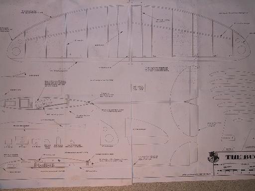

Zo moet hij dan uiteindelijk worden:

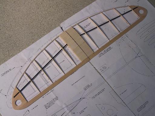

De tekening, chapeau Theo! :)

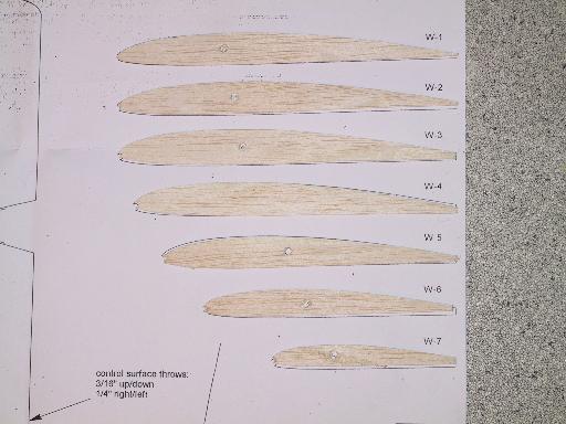

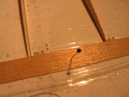

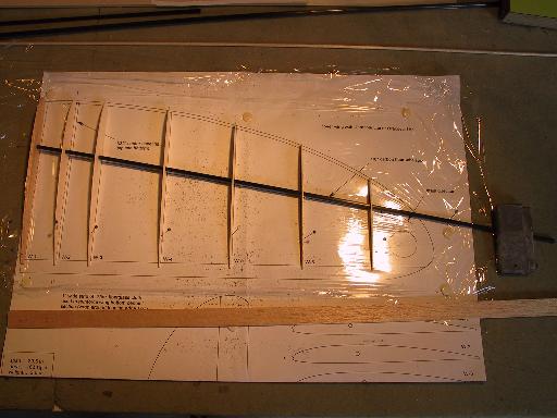

De ribben maar uitgesneden aangezien het werken met mallen onmogelijk is door de vleugelvorm. Deze is asymmetrisch...

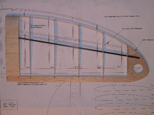

Balsa aan koolstof lijmen, gewoon CA?
Lijkt me wel. Veel aternatief heb je niet. Denk niet dat je hiervoor epoxy wilt gebruiken. Veels te zwaar.
Hoezo geen mallen voor de ribben. Ik heb van het hele model mallen gemaakt!!!
CA ? Jazeker!!!!
Maak de vurenhouten neuslijst nat voordat je hem buigt. Dit maakt de kans op breken veel kleiner.
Laat het carbon liggertje doorlopen tot bijna het eind van de tip. Zo wordt de tip veel sterker voor tip-launch.

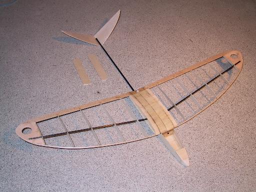

wat is de span van het bugje jorrit?
is het echt een zwevertje of meer een bestuurbaar fun/hellingzwevertje ?
as usual, looking good btw.
78cm spanwijdte bij een gewicht zo'n 180 gram...
't Is een beetje een probeersel. Leuk voor een mooi zomeravondje, kost toch niks. Beetje combi HLG/DLG.. Ga 'm overigens een keertje op de hucklepack van een BigLift binden.. :twisted: Zou ik dan Joost's 20 minuten verbeteren? ;)

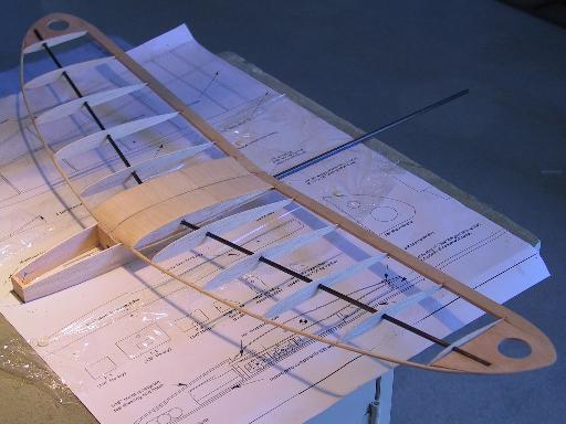

Hoe hebben jullie 'm bespannen eigenlijk? Je kunt namelijk nauwelijks (niet?) oracover vastzetten aan wat iel uitgevoerde neuslijst...
Neuslijst is juist hartstikke sterk. Eindlijst geeft meer problemen.
Zelf ik ik bij gebrek aan oralight ook gewoon oracover gebruikt.

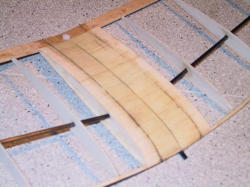

Had m'n glasmat niet met een marker moeten aftekenen voor het knippen... Ben benieuwd of je dat goed blijft zien met folie erover. Overigens heb ik het epoxy opgebracht met een fijn rollertje, werkt het best!
:?: glasmat-epoxy per se nodig voor 140 gr modelletje :?:
Ja, die lijnen ga je zien bij ora-light.
