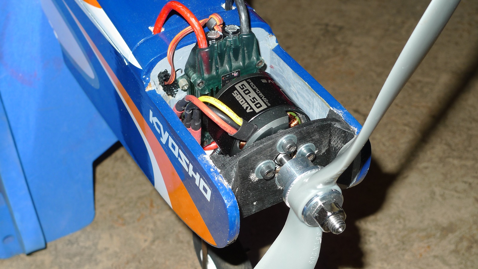

    Voor de bevestiging van de motor heb ik bewust niet gekozen voor de zg 'stand - off's'
    Een veel stijvere bevestiging op deze manier.
    Tevens kan de regelaar hierdoor achter de motor waardoor deze optimaal gekoeld is.

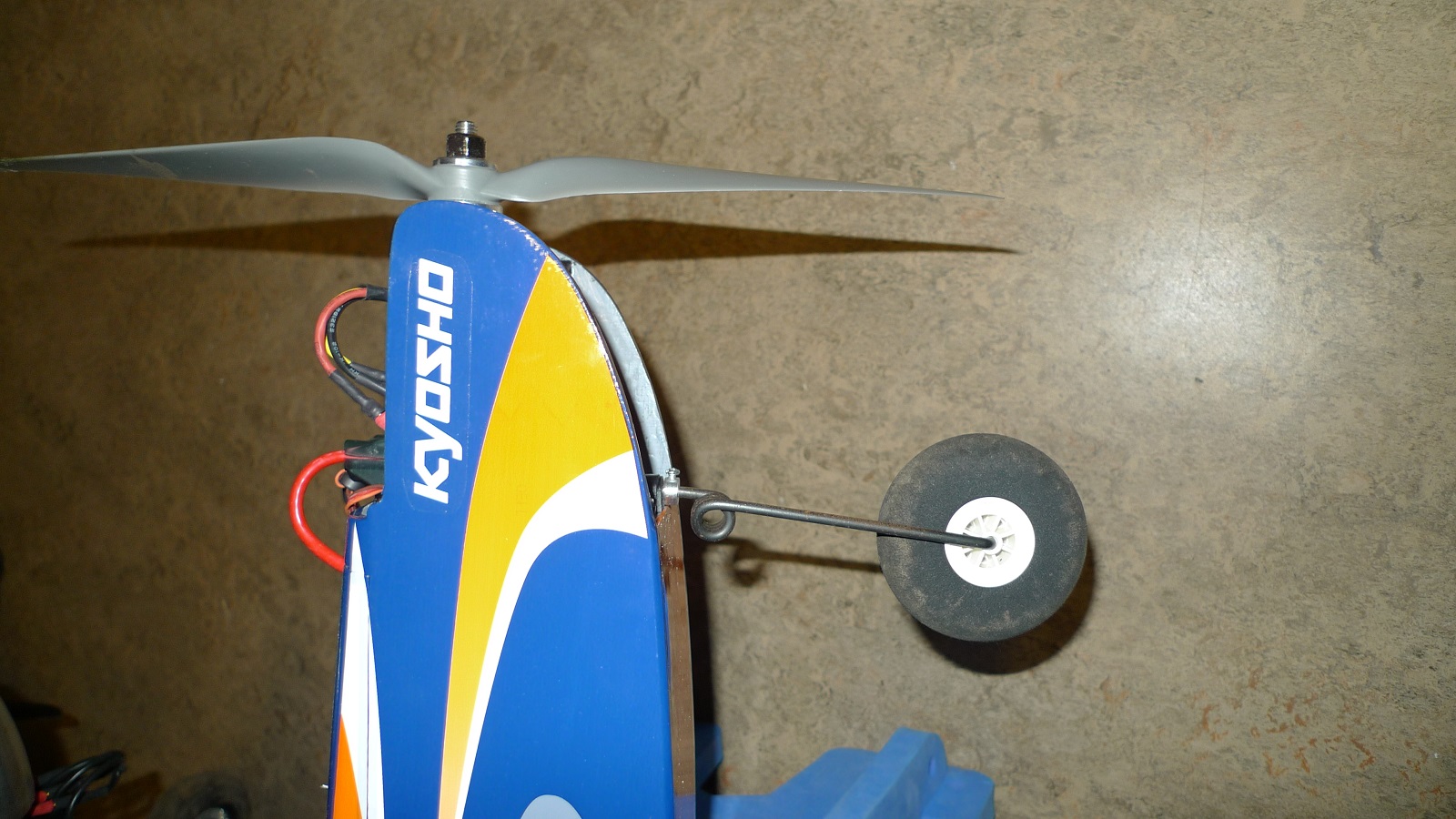

    De voorpoot is vervangen door een wat langere.
    Wielen 75mm schuim.
    Dit alles ivm 15 inch prop
