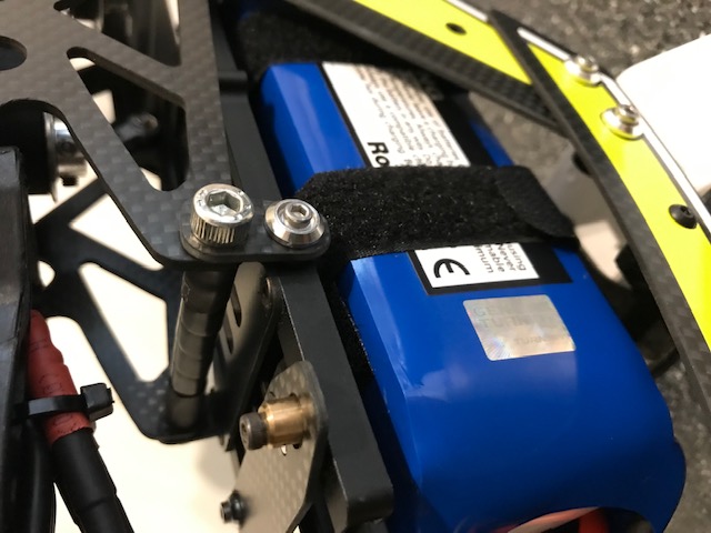

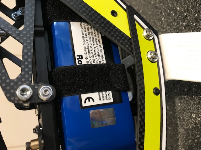

5. De eerste bevestiging laat je los. Hier heb ik een Carbon plaatje voor gemaakt om de lade geleider te laten zakken (zie foto. HOH is 12 mm. Achterzijde opvullen met Carbon van de zelfde dikte. Als je dit klusje gaat doen zie je vanzelf waarom.

Ik heb het carbon plaatje met de 2 boutjes laten zitten. Waar de snel sluiting zat kun je de Canopy bevestigen.
