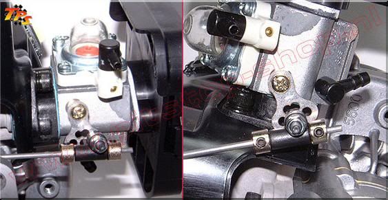

het gaat om het messingkleurige schroefje dat in het asje van de gasklep zit.
Dit borgt het heveltje waar de gasstang aan vast zit.
Dit schroefje vervang je door een asje met de zelfde schroefdraad.
Deze draai je in plaats van de schroef in het asje van de gasklep.
Op deze manier klem je de gashevel.
Aan de andere kant ondersteun je dit asje met bijvoorbeeld een simpel lagertje in een houder.
Op deze manier belast je de gasklep niet met wrikken omdat de as aan 2 kanten gefixeerd is in de haakse richtingen, maar gewoon kan draaien in de langsrichting.

Het probleem ligt hem echt in de materiaal keuze die door walbro gebruikt wordt.
Om het probleem echt op te lossen moet er een stukje lagerbrons als lager in de carburateur worden gebruikt, zeg maar een bus.
Dit samen met een stalen as zorgt vor de juiste oplossing.
De alu legering van de carburateur samen met een messing/koper carb.as zorgt voor dit probleem.
Je kunt wel complexe uitvindingen doen, en extra steuntjes bedenken.
Maar een paar korreltjes zand achter de c-clip zorgt er wel voor dat de carb.as wel langzaam gaat vastlopen.
Als dit zand een klein poosje zijn werk kan doen vreet dit zicht tussen de as en het huis.

Ik heb dit setje van www.pitstop-shop.nl ervoor aangeschaft toedertijd.
0700 speciale carburateur hevel (offroad en onroad)

De lagerbrons bussen heb ik een tijdje geleden verwerkt in een standaard carburateur.
Ze bevallen tot nu toe goed, een eerste serie carburateurs is daarom ook al gemaakt en binnenkort leverbaar.

De bedoeling is dat een nieuwe carburateur met deze oplossing voorlopig voor €52,50 te koop komt.
Tijdelijk krijg je er mijn standaard dubbelzijdige zandbescherming bij.
Gezien het werk dat er in totaal in zit om het zo te maken een lage prijs lijkt me.
