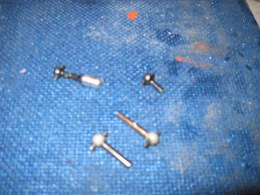

had namelijk van chris cross de hauler gekocht met een cardans met een buis in het hart deze nu ingekort en pas gemaakt voor onder de scania 4 asser , deze as heb ik nu als voorbeeld , had hem per ongeluk te kort gemaakt :mrgreen: zag toevallig de zelfde assen op ebay en meteen besteld dus kan ik een knappe as gaan maken :rolleyes:
Heb een asje met tweekogels er op die voor een tamiya rc electro auto was door gezaagd en in de cardanbuis geperts zit muur vast ;) doordat hij te kort was nog een keer de buis door gezaagd en een as deel van de zelfde rc tamiya er in geperst even getest en hij blijft heel !
Maar als eerder geschreven we maken er straks 1 die uit 1 geheel bestaat :mrgreen:
Grt Ivar
inderdaad zijn het usa assen en het voordeel de as is een buis dus in te korten ! je hebt alleen een klein asje of in ieder geval 1 as waar je de kogels van kan gebruiken nodig :D
er staan er nog wel op de aangegevens ebay site ;) en vind ik incl verzending niet duur :mrgreen:
TAMIYA SEMI TRACTOR TRUCK DRIVE SHAFT 188mm x 5mm NEW
Voorbeeld van mijn verknoeide as:
de losse parts:
De verknoeide as
Zoals te zien heb ik er een extra as in moeten persen omdat ik de as te kort had gemaakt , maar zo kan je hem dus ook verlengen !
Grt Ivar
