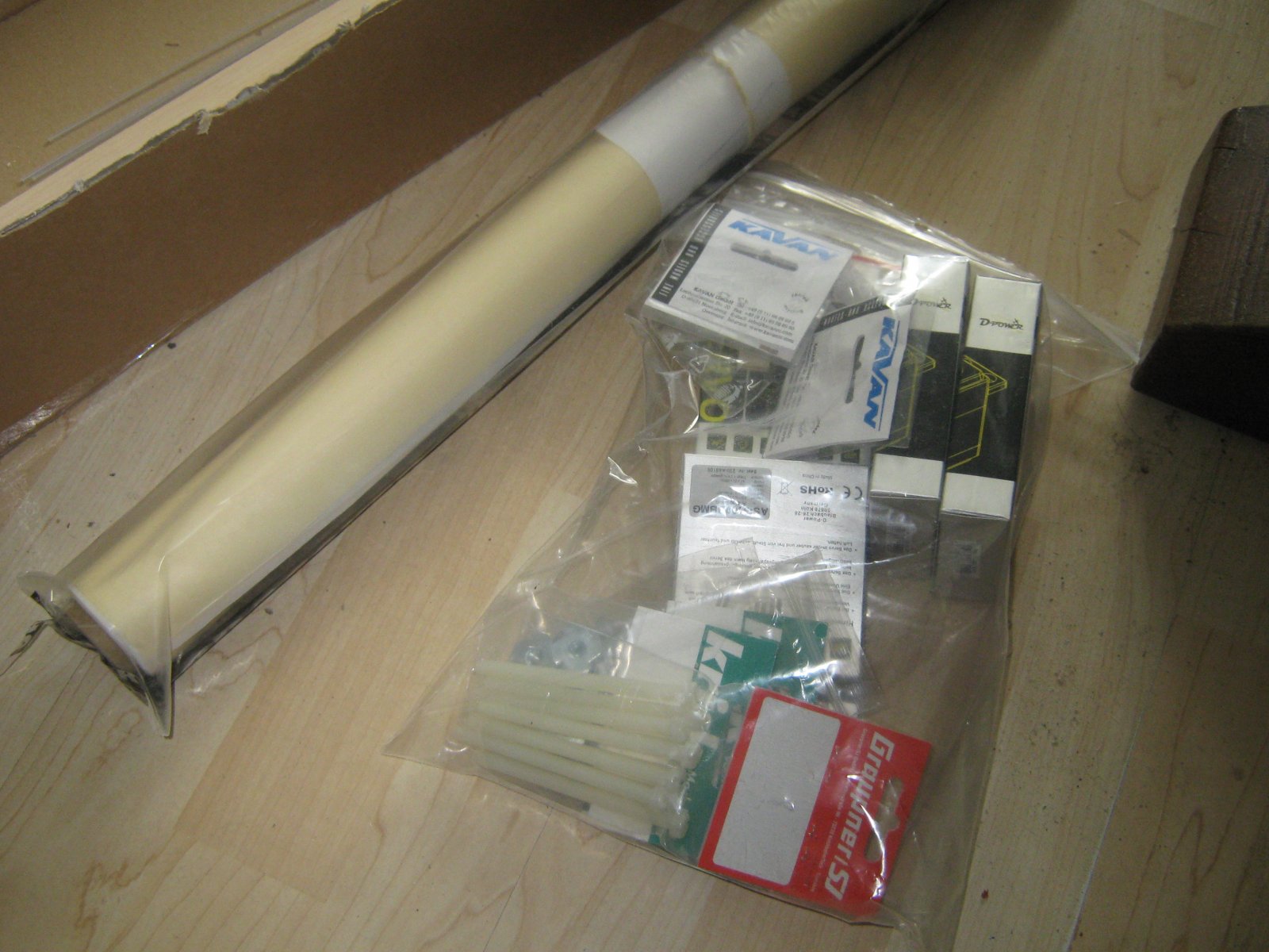

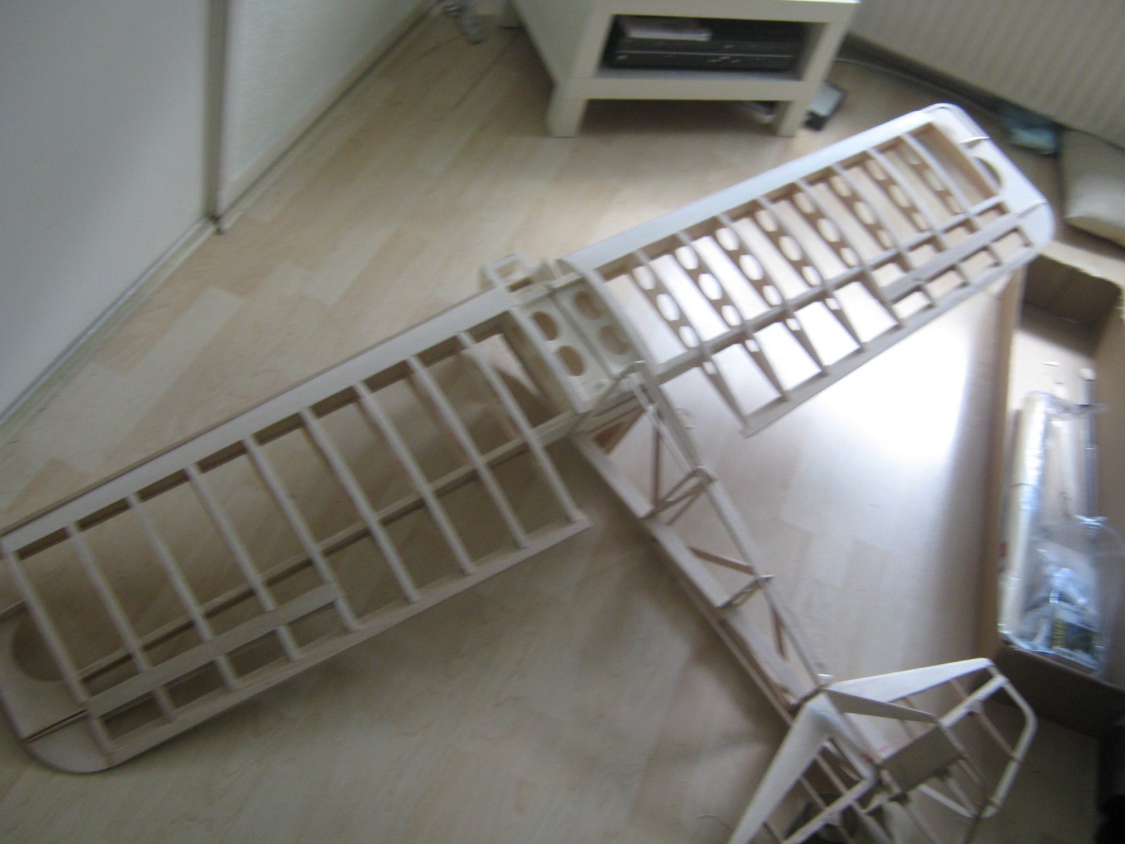

    Zo de laatste onderdelen zijn binnen,
    servo,s folie montage spul,ik dacht dat ik het nu wel allemaal binnen heb.
    Nee dus: de wielen vergeten.

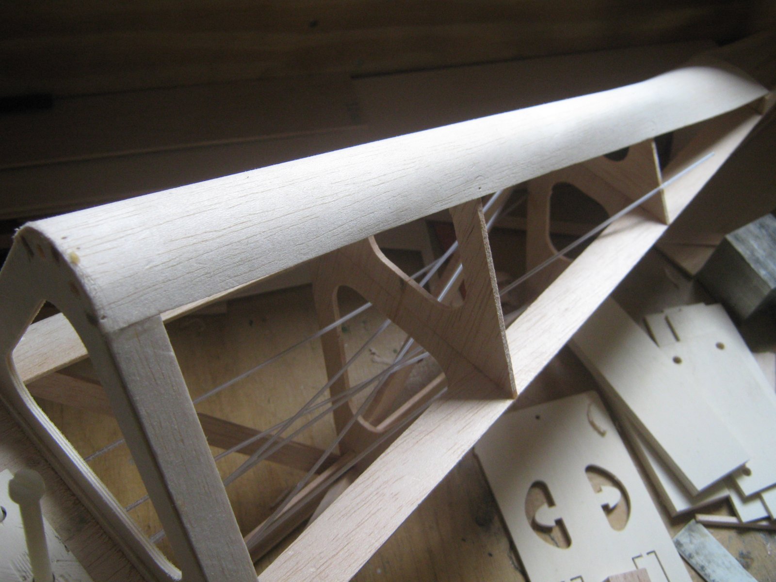

    Ruwbouw is klaar.
    aurectar vindt dit leuk.

    De rug kant van de romp drijfnat gemaakt rond gebogen, een nacht laten drogen en gelijmd.
    zit op de plaats zonder scheuren.

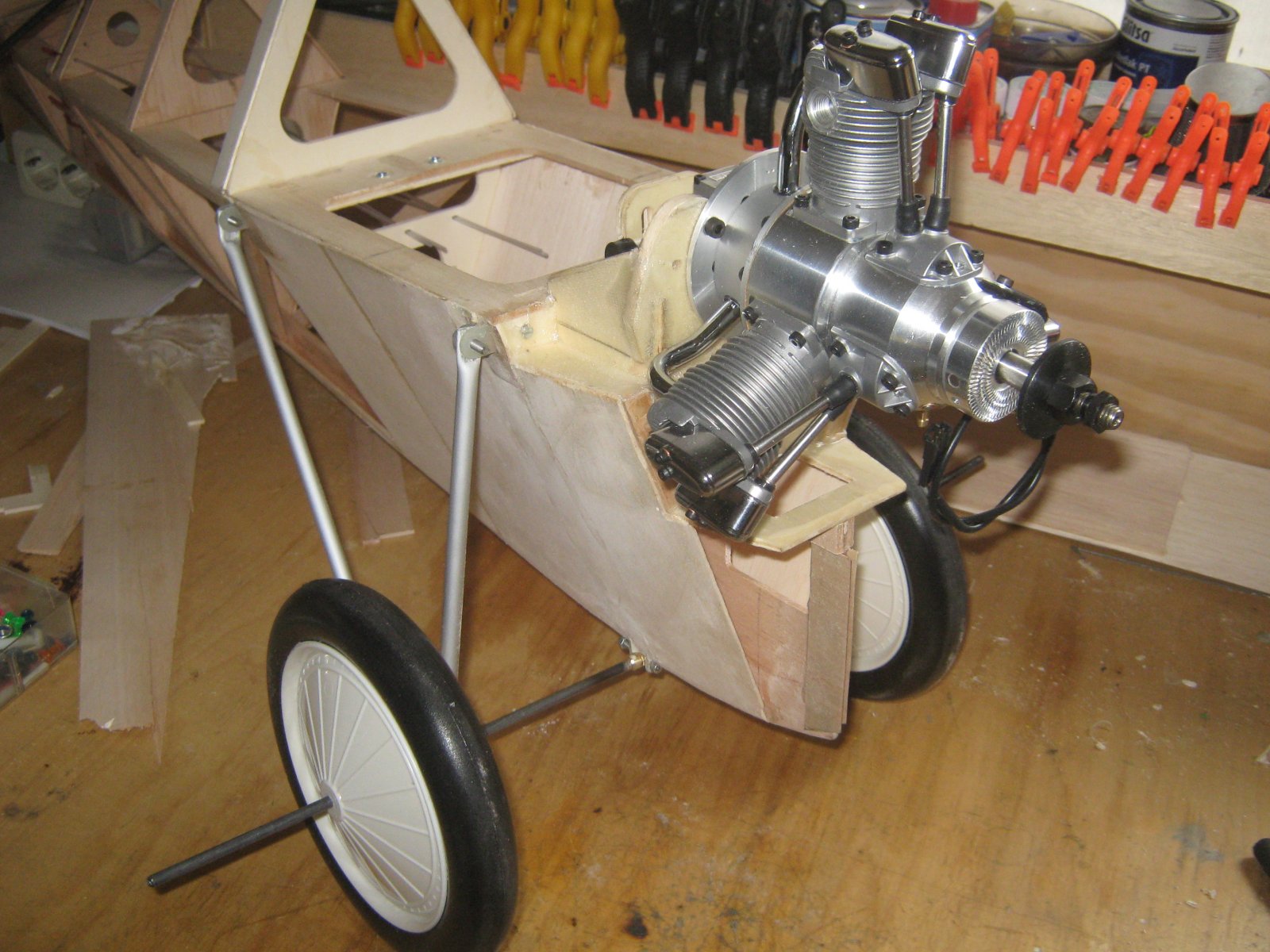

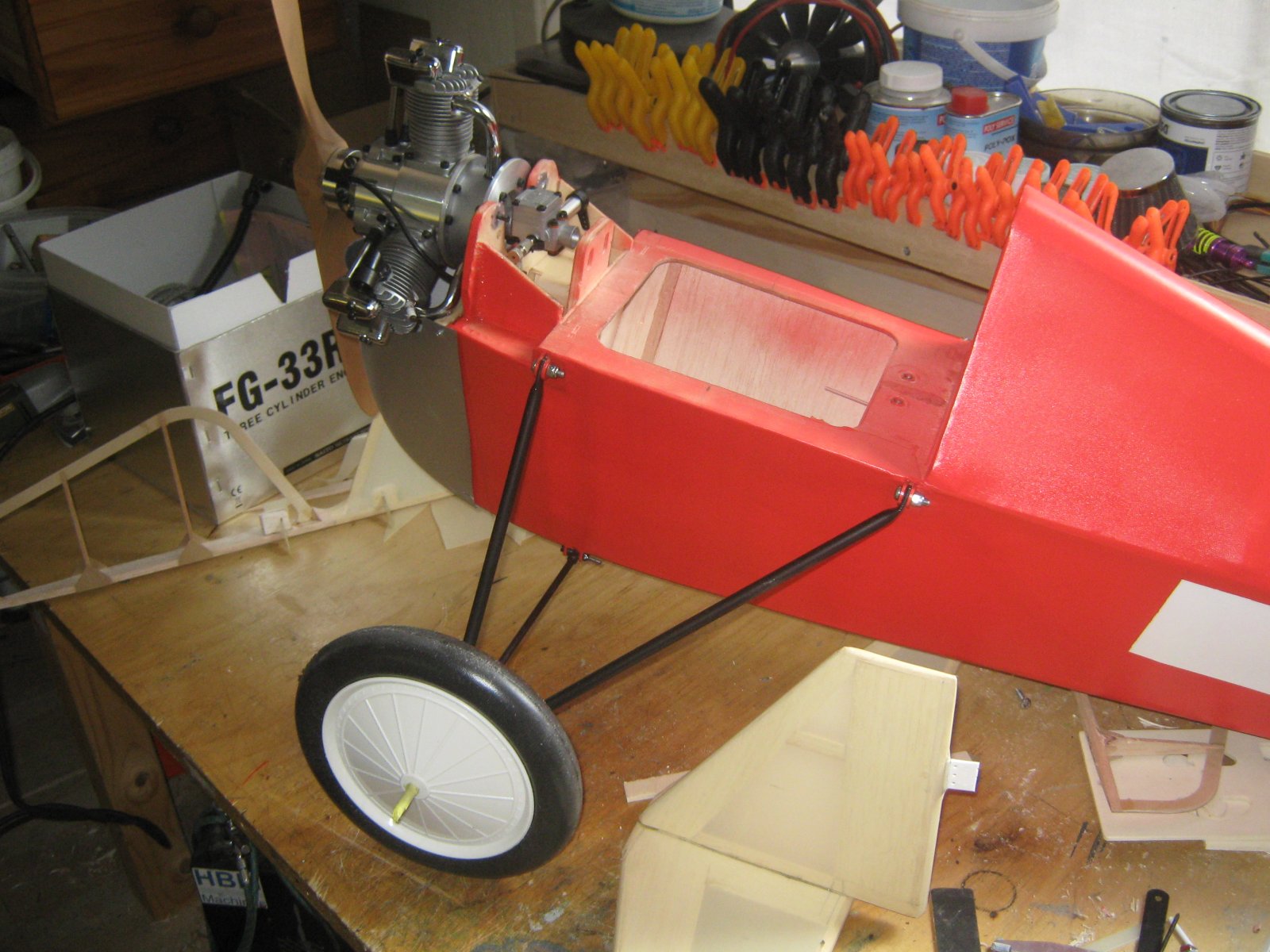

    Een achter plaat gemaakt zodat alles mooier past.
    En gemonteerd nu past alles naar mijn zin, glasmatje over het houtwerk( als extra versterking)
    moet allemaal in de epoxy i.v.m. benzine.

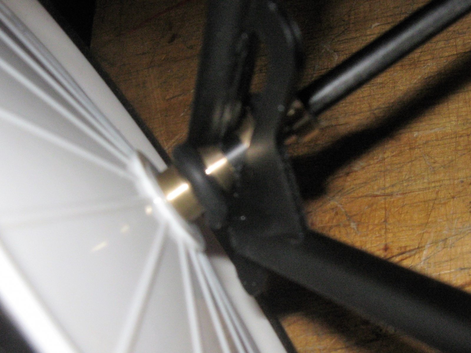

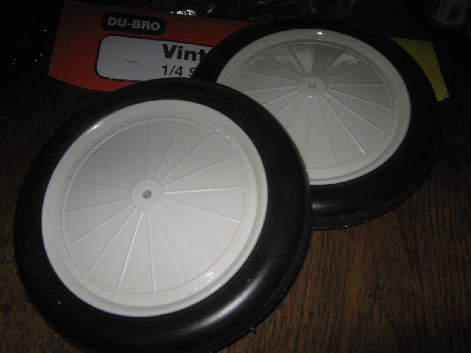

    Laatste is binnen de wielen het hele net afgestruind vind ik ze bij Schweighofer.
    voor mij is het ook een loeigrote maat 170 mm

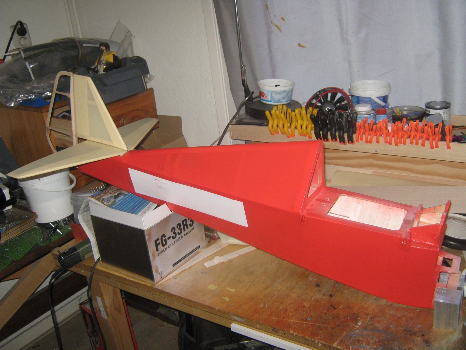

    Het eerste spuitwerk ook weer voor elkaar, alleen de witte band moet iets kleiner.
    Morgen weer een dag.

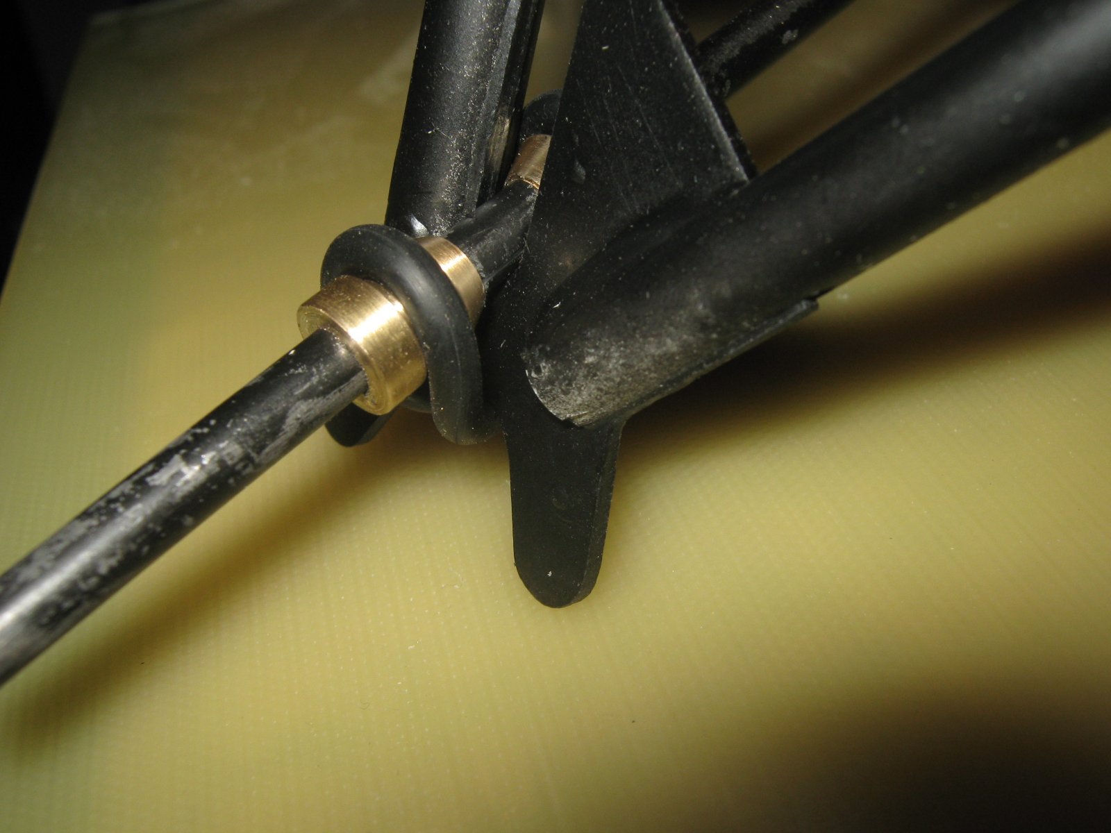

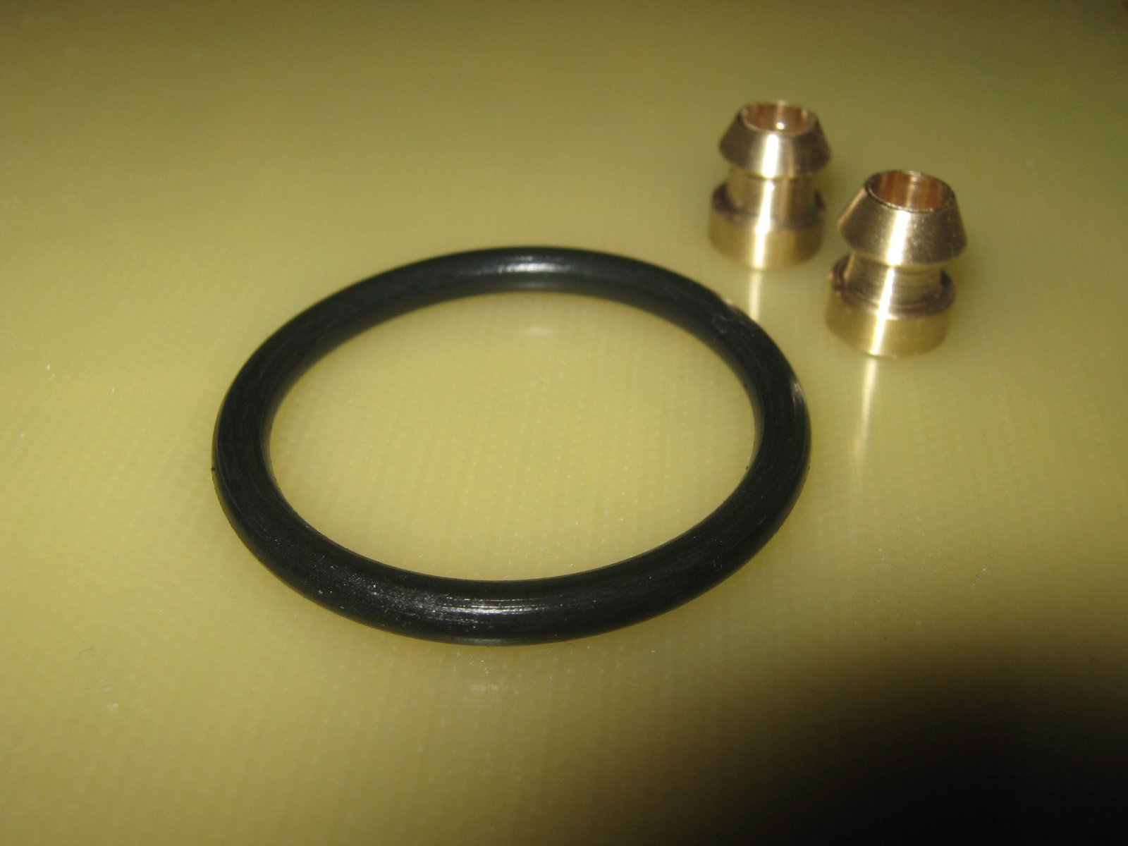

    Weer wat gedaan aan het landingsgestel, bussen gedraaid dan blijft de rubber ring mooier op zijn plaats zitten.
    sarco en henky vinden dit leuk.

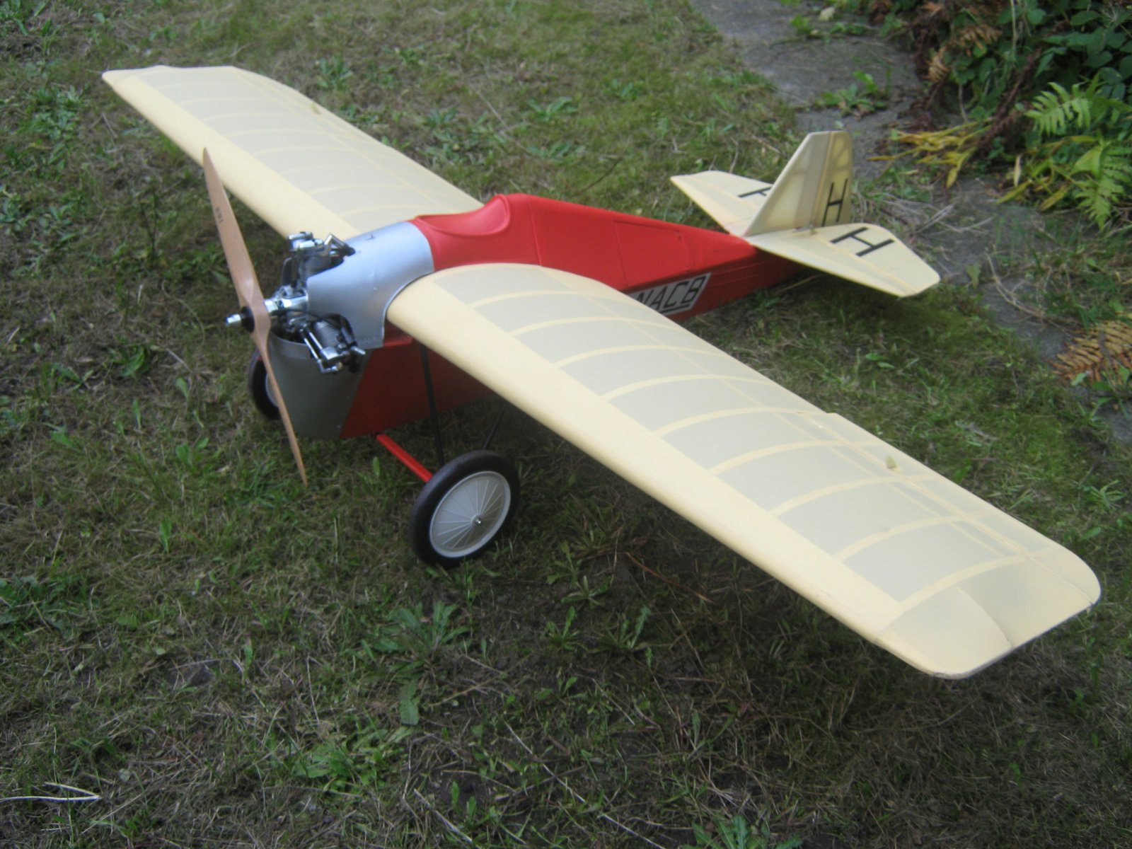

    Klaar voor de Maiden.
    Nog een paar grote letters op de vleugel.

  19. strutter
    strutter Vriend van modelbouwforum.nl
    Lid geworden:
    17 sep 2006
    Berichten:
    4.264
    Locatie:
    Haarlem

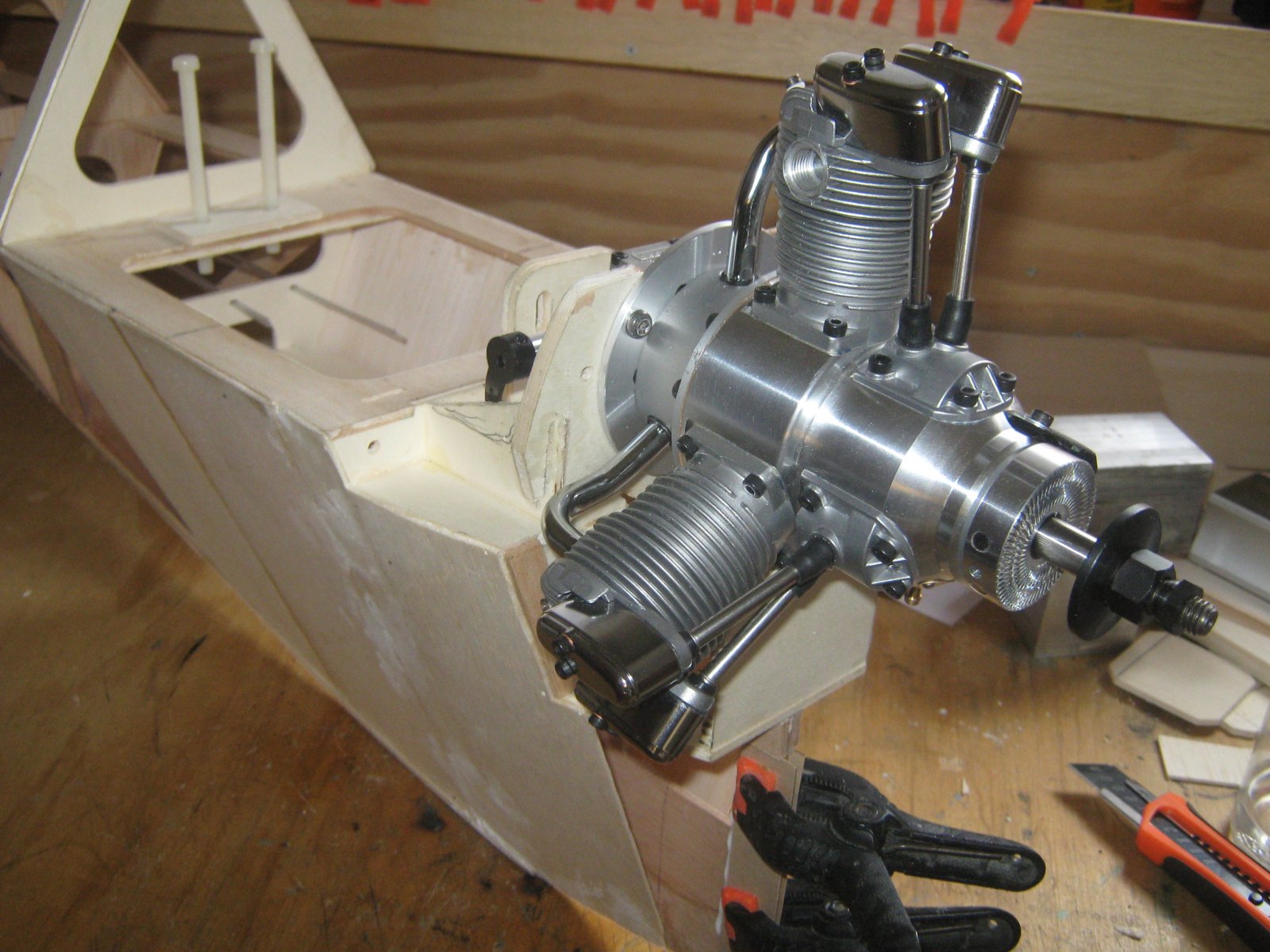

    Fantastisch mooi gedaan! en wat een bouwsnelheid :worship:
    De 3 cilinder Saito staat er prachtig op en past precies, mooie match :thumbsup:
    Kwam je een beetje goed weg met het zwaartepunt? Ik zie een luik achterop de romp, ontvanger, servo's?
    Succes met de maiden!
    Groeten, Ralf
  20. Dickie
    Dickie Guest

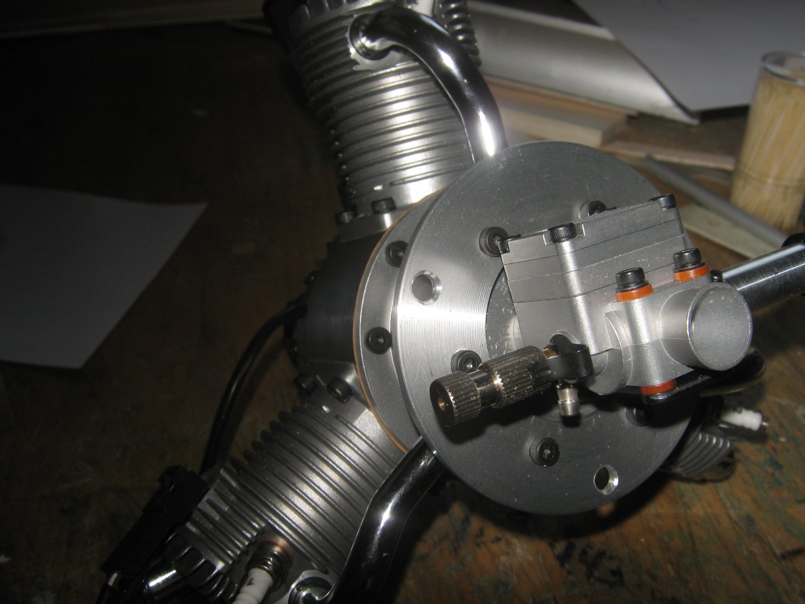

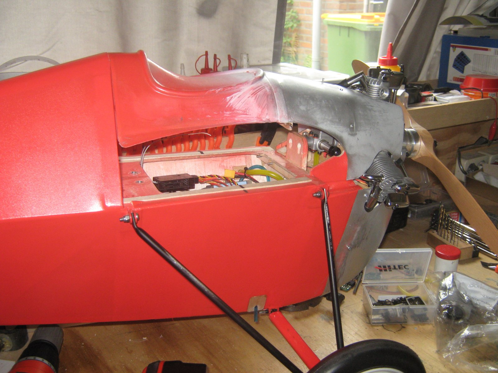

    Ralf achter het luik zit de accu helaas was er geen andere optie, ook omdat ik liever geen lood wil toe voegen.
    De accu zit in een bakje schuin naar boven gericht, het is een 1600 LIFE 2 cellen pakket die voedt de ontvanger en de ontsteking.
    De ontsteek unit ligt onder de motor i.v.m lengte ontsteek kabels de tank onder de radio plaat op het zwaartepunt
    Ik maak gebruik van onderstaande unit.
