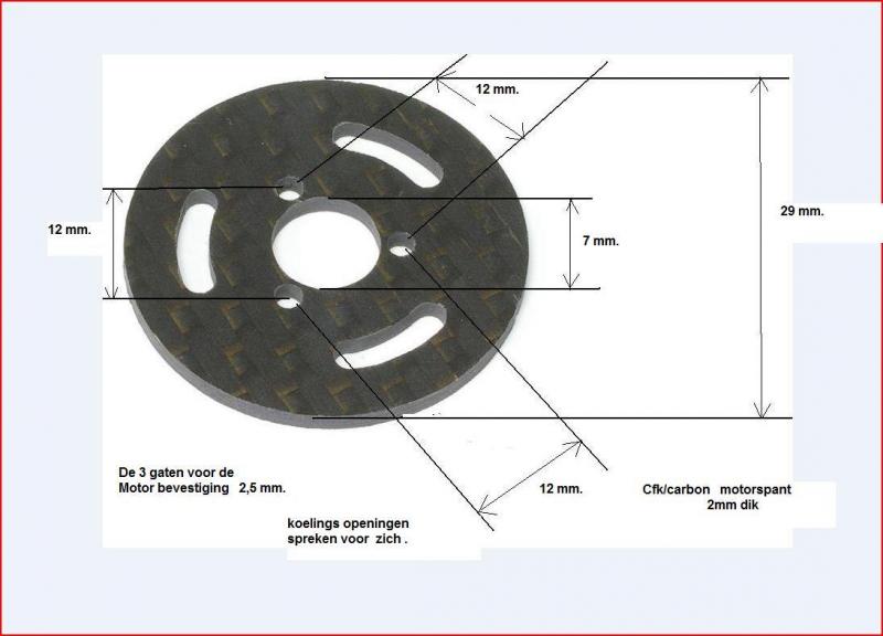

Hallo,
wie weet waar ik de motorspant met maten zoals op de tekening kan verkrijgen .?
Of wie kan deze maken ?
heb op Google vele winkels gevonden , maar geen motorspant met de goede maten .
Motorspant is bedoel voor de nieuwe X Plorer 2.
Alvast dank voor reacties ,
vriendelijke groeten ,
Joop

Bedankt voor de input tot nu toe,
Zoals Dirk zegt het probleem is de 3 punts bevestiging.
En Reisenauer lijkt hem te hebben , maar daar staan geen maten bij , v.w.b. de afstanden van de bevestiging . ook niet bij de vertragings-unit .
Maar Winfried kan hem eventueel maken ,............

Zo moeilijk is dat toch niet:confused: Dat spant is voor de micro edition en dan lees je dat de micro edition zijn gaten heeft op een radius van 7 mm.
En als ik ff mijn geometrie ophaal van zo'n kleine 40 jaar geleden is dit precies de maat die jij nodig hebt :teacher:
Om welke motor, c.q. vertraging gaat het eigenlijk.
Ik heb meermaals zo'n spant gewoon met de hand gemaakt, incl. koelsleuven etc. van vliegtuig tri-/multiplex. Voor een motor met 1500W input had ik die multiplex eerst bekleed met aan elke kant 1 laag 160 grams glas. Moord sterk ...

Die motor heeft helemaal gaan CFK- of wat voor FK-spant nodig.
3 mm vliegtuig...plex is ruim voldoende.
Zo'n stukje heb je vast nog wel ergens in de 'prullenbak' liggen.
Over een uur is hij klaar.
Kosten ; nul
Levertijd : 300x sneller dan via welke webshop dan ook ...

Daarom toch maar zelf een uurtje gewerkt.(dat uurtje klopte vrij aardig, Dirk :rolleyes:)
Omdat ik zonder GFK zat ff geshopped bij mijn favorite zaak: GFK Glasfaser Platte ca 220x70x2,8mm | eBay. Kosten €3,30 en voldoende voor 10 plus motorspantjes :)
Daarna wat gaten boren en een potje ouderwets figuurzagen:yes:
Half uurtje, inclusief tekenen ;-)
Het leeftijdsverschil meerekenend, plus het "handwerk", heb ik het dus best netjes gedaan :rolleyes:
Die koelgaten heb je niet perse nodig, verzwakt je spant alleen maar
Hou het maar op materiaalbesparing :rolleyes:
Ik denk dat die 5-600 Watt van onze motortjes zo'n spantje niet uit mekaar rukken en verder is elke vorm van koeling/luchtcirculatie mooi meegenomen;)
Die koelgaten heb je niet perse nodig, verzwakt je spant alleen maar ;)
Zoals Arno ook al schrijft: die 400-500 Watt trekken die strookjes echt niet kapot. Bij een harde landing wel, maar dat is beter dan een kromme as ...
Een breekspantje, als variant op breekboutjes. :rolleyes:
