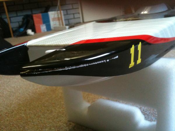

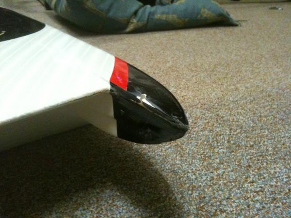

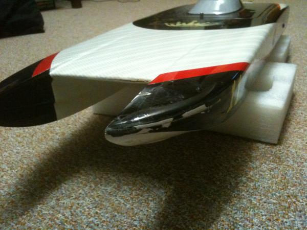

tegenslagje :( na een glitch van de ontvanger ( welke nu dood is ) voer de boot keihard tegen de kant aan met het volgende als gevolg:
full
full
full
Mijn ogen zijn geopend wat betreft de kwaliteit van deze rompen ;). Maar nu heb ik denk ik even wat hulp nodig aangezien ik nog niet eerder een reparatie aan een glasvezel romp heb uitgevoerd, ik heb al even op de website van de polyservice gekeken er zijn echter zo veel harsen en harders dat ik niet zou weten welke ik moet hebben. en de dikte van de glasvezel matten die hier voor geschikt zijn heb ik me ook geen idee van :confused:
Ik was van plan om vandaag de neus rond de scheur kaal te schuren en dan van daar verder te gaan, maar ik wacht denk ik eerst maar even wat advies af voor ik verkeerde dingen ga doen ;)
alvast bedankt!
grt Romke

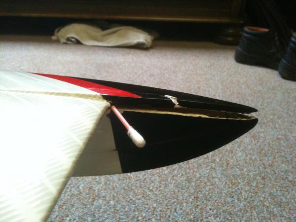

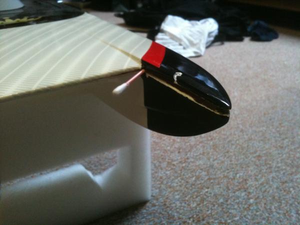

Bij de ARPRO romp kun je met enige moeite en verlengde penselen nog tot in de neus komen om de scheur van binnen met glasweefsel en epoxy te repareren, of dat bij jouw cat ook zo is, betwijfel ik.
In dat geval kun je alleen de gebarsten naad ontvetten en instrijken met epoxy (al dan niet ingedikt) en de delen met tape weer op hun plaats trekken tot de epoxy is uitgehard.
Als je van binnen erbij kunt, kun je de naad van binnen voorzien van glasweefsel en epoxy.
Ik doe dan altijd in kleine stukjes van 2 x 2 tot 3 x 3 cm, dan heb ik nog enige controle over waar het glasweefsel terecht komt...
Groeten, Jan.
bedankt voor de hulp jan! maar nu heb ik nog een paar vraagjes ;)
ik kan inderdaad niet bij de binnenkant van de neus komen, dus het enige wat ik kan doen is de boel ontvetten ( waarmee kan ik dit doen ? terpentine ofzo ) epoxy in de scheur aanbrengen en op die manier de boel aan elkaar "lijmen"? in dat geval heeft het dus geen zin om de neus te gaan schuren? ( ben ik even blij dat ik daar nog niet mee begonnen was )
en welke epoxy zou ik hiervoor kunnen gebruiken dan? ik zie wat dat betrefd door de bomen het bos niet meer :(
grt Romke
Polyester ontvetten doe ik met Aceton of remmenreiniger.
Niet te overdadig te werk gaan, anders los je de verf op, die je zo graag heel wilt houden...
Voor zo'n kleine reparatie hoef je niet gelijk een liter epoxy aan te schaffen, ik gebruik vaak UHU Plus, een twee componentenlijm voor dit soort klussen, waarbij ik niet aan de binnenkant erbij kan komen.
Deze lijm wordt niet keihard en geeft dus een (heel) klein beetje mee bij aanvaringen, zodat de boel niet gelijk wéér los zal barsten.
Dit soort lijmen zijn prijzig, ik heb er destijds €24,95 voor betaald ( 2 x 75 ml), maar ik gebruik deze lijm al bijna 10 jaar, dus dan valt het nog wel mee...
Lamineer epoxy is per liter niet veel goedkoper, en dan zit je met een beperkte houdbaarheid.
Dek de romp naast de naad af met tape, zodat je niet morst op plekken, waar je eenmaal uitgeharde epoxy niet zonder mechanische hulp (schuren) vanaf krijgt.
Groeten, Jan.
Zat.
Je moet voldoende opbrengen om de naad te sluiten, niet zoveel, dat je grote zakkers binnen en buiten krijgt.
Lees de gebruiksaanwijzing goed door; hoe warmer tijdens de uitharding, hoe sterker de verbinding.
Ook: hoe warmer tijdens de uitharding, hoe dunner, vloeiender de lijm wordt (kans op morsen).
Bij verbindingen zoals bij jouw cat breng ik de lijm spaarzaam op, trek de naad met korte stukjes tape dicht en plak dan een strook tape over de hele naad, zodat lijm, die eruit wordt gedrukt, niet over de hele romp zwijnt tijdens het uitharden.
Ik verwarm de naad met een föhn en laat de hele zaak onder een halogeenspot (werklicht, lekker warm) uitharden.
Niet té heet stoken, daar kan je pvc tape niet tegen.
Een doos over de boot, waar je warme lucht inblaast met een blaaskacheltje, werkt ook, houdt dan wél de temperatuur goed in de gaten.

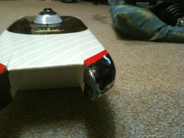

Nou we zijn weer 2 weken verder, de neus is gerepareerd! moet nu alleen nog even in de verf. Foto's:
full
full
full
de neus is weer helemaal waterdicht, lijkt stevig en de romp heeft zijn vorm weer terug dus kwa functionaliteit is de reparatie geslaagd.
Nu alleen het uiterlijk nog, mijn plan was om primer zwarte glans verf en coating te halen ( kan dit bij elke verf winkel / doe het zelver ? ) of is er speciale verf nodig voor deze rompen ? en moet ik de neus helemaal kaal schuren of is licht opschuren genoeg ? ( zoals hij nu is )
