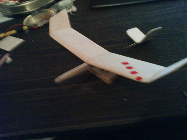

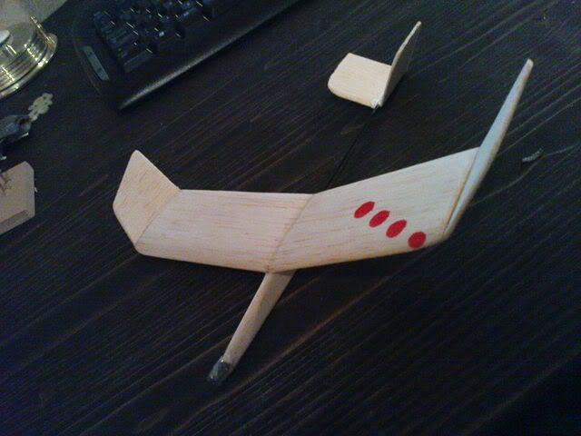

Okey, hij is af, alleen er is een probleem, hij zweeft niet lekker, ik heb hem zojuist in de woonkamer geprobeerd, maar hij duikt bijna gelijk voorover, ondanks dat het zwaartepunt best ver naar achteren zit. Dus ik denk dat er een fout in mijn ontwerp zit, mischien dat een ervaren chucker er eens naar kan kijken, ik denk zalf dat de staartboom te kort is of de neus te lang.
Hier zie je de maten een beetje

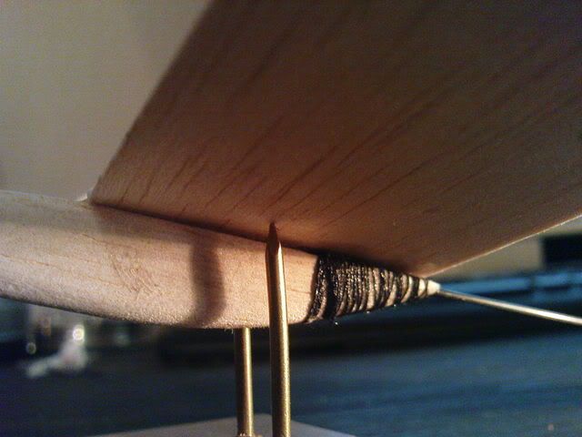

en hier kan je zien hoever het zwaartepunt naar achteren licht.
Ik weet nog niet veel van vrijevlucht, maar het ziet er hier naar uit dat je instelhoek niet goed is.
Lijkt ook alsof je een liftend profiel in de stabilo heb zitten. Dan wil hij wel duiken ja...
Je zou het V-staartje verstelbaar kunnen maken en hem dan een stukje "up" zetten.
Het gaat om het instelhoek verschil tussen je stabilo en de vleugel. Nu drukt je stabilo hem gewoon naar de grond toe lijkt het op de foto..
Ik heb zonet het profiel in de staart eruit geschuurd en door een beetje tegen het staartje aan te hijgen en een klein beetje "up" te geven vliegt hij nu al super!
Dat zwaartepunt moet niet zonder meer naar voren hoor!
Voor een VV chuck is een zwaartepunt achter de 50% helemaal niet ongebruikelijk.
bij dit zwaartepunt moet je wel een heel klein instelhoekverschil hebben, maar zoals hierboven al opgemerkt: wel positief.
