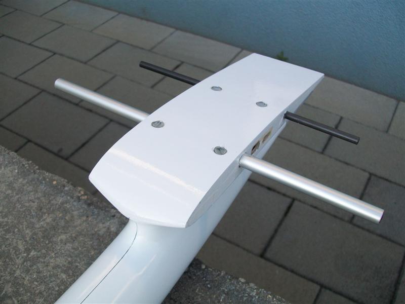

Ik heb heb een cirrus. De 4 gaten van de vleugelbevestiging moesten allemaal 3 mm naar binnen (naar elkaar toe) verboord en opgevuld worden. Niet eenvoudig ....... Misschien heeft daardoor de Manderin de voorkeur. De motor is een Dymond 3548 en de regelaar een Smart 40 van Dymond. In de nieuwe serie motoren zou de Dymond AL 3542 V2 een goede zijn. Met 450 Watt breng je een 2000 grams zwever ruim naar boven. 13 Oktober zou ook interessant kunnen zijn voor de eerste F5J ervaringen.
Hallo Martijn, Ik neem aan dat je het draadje "opvolger Cirrus" hebt doorgelezen. Zoals daarin door Arjan is aangegeven, is sowieso de complete staartsectie van de Mandarin te prefereren boven die van de Cirrus. Het door Frans geschetste probleem met de vleugelmontagegaten is een algemeen probleem van Cirrus en Mandarin (constructie is op dit punt gelijk). Kan je dus bij de Mandarin ook overkomen. Ik heb inmiddels in drie Eurotours met de Mandarin gevlogen en het is beslist mogelijk om ermee minstens in het middenveld (in Holic waren de Mandarins 22e en 25e in een veld van 45) te komen. En dat is niet verkeerd, als je beseft dat bij een Eurotour in het veld van 40 a 50 deelnemers er hooguit drie niet-glasbakken zijn. Ik heb dit jaar ook enkel Mandarins in de Eurotour gezien; geen enkele Cirrus. Mijn modificatie met het zelf vervaardigde middenstuk is een aanrader (bij Ciirus en Mandarin), zowel om zwaartepunts- als contructieredenen. Alledrie de andere Mandarins hadden het probleem van uitgebroken gaten in de romp. Ik ben helaas vorige week tijdens de Eurotour in Turnau finaal uit de lucht gevlogen door een glasbak (mijn pechjaar kent geen einde) en de opgelopen schade is beperkt juist door het middenstuk, waaraan de vleugels in geval van mid-air of slechte landing zich enigszins kunnen losmaken (zijn met veer of tape bevestigd). Overigens wil ik mijn Mandarin verkopen, i.v.m. overstap naar Electra voor het seizoen 2014. De 28 mm motor gaat eruit (want is ietwat zwak voor dit model) en wordt vervangen door een 3530 motor. Samen met een 3s 1300 of 1600 akku klopt het zwaartepunt dan weer, zo verwacht ik. Omdat 1 vleugel door de midair een lichte (gerepareerde) schade heeft, vraag ik er 350 Euro voor, incl. nieuwe motor en 6 (standaard-)servo's. Wel even aangenomen dat hij na de Eurotour Weilheim nog leeft, want ik heb besloten daaraan toch nog deel te nemen. Groet, Juun
