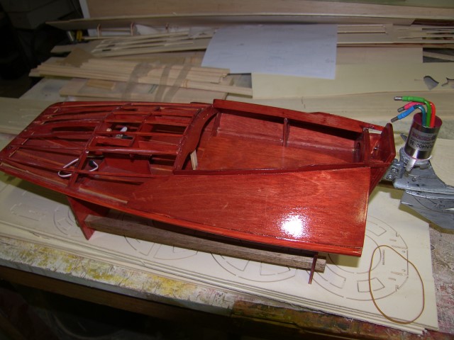

YJ bijna af alleen de bb nog wat bewerken en dan alles inpassen en zwaartepunt etc uitwegen
teflon slang is besteld om de as wat beter te maken van de gtx650
bovendek word met solartex gefolied of sig cote

nou rob jij heb niet stil gezeten zeg leuk rompje
enig idee waar je uitkomt met het gewicht
Dat ziet er zeker goed uit! Hoe breng je die folie aan? Krimpt dat, of moet je het zelf strak spannen?

Gewicht moet nog even wegen , is ook ea fhankelijk hoe het met de motor gaat 2s of 3s lipo of 4s , ontvanger moet ik ook nog ergens kwijtraken en waterdicht
Is gewoon solartex vliegtuigfolie Met textuur , wel heb je een lijm nodig zoals balsaloc op het hout en dat heb je zeker nodig voor sig koveral dat is eigenlijk hetzelfde als ze op echte vliegtuigen spannen daar zit geen lijm aan maar heeft wel een fijne mooie linnen textuur, de folei moet je met een strijbout aanbrengen en krimpen

Ziet er heel goed uit Robo! Is het hout allemaal gewoon gebeitst en toen blanke lak er over, lijkt net echt!
potje mahonie kleur beits voor E5 bij de karwei in de uitverkoop met dotje paar keer op het hout en laten drogen ps ik heb ook wel eens gehoord van koffie dik en of ketjap.... ....lijm hecht slecht btw dan blanke lak erop ... spuitbusje zapon doet het wel maar ook scheepslak heb ik voor de binnenkant gebruikt is wat dikker en dcht wat meer

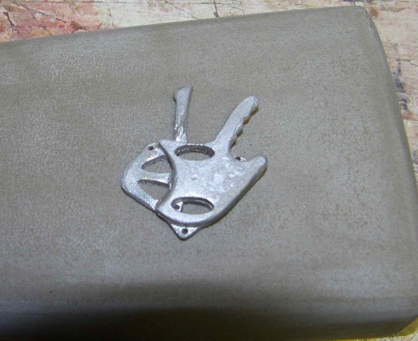

EEn simpel stuk alluminium is voor mijn machines teveel, maar ik heb goede contacten en als er een goed ontwerp is kan er van alles gefreesd, geboort etc etc niet tegen china prijzen maar wel kwaliteit , heel simpel voorbeeld is bv mijn bungee launch pedal , laat ik ook produceren bij mede metaal cnc,er asjes draaien en lagerbusjes maken etc is voor die geen probleem
Dus als er een ontwerp is .....
Heeft er iemand een goed idee dan;-), Als ik een tekening heb dan kan ik zonder al te veel problemen een mal frezen, en dan kijken of daar hars in gegoten kan worden. Zelf denk ik dat een motor uit een blok 3D frezen nog al in de papieren loopt.
Een ander idee is vragen of ze bij HK de losse motoren verkopen voor de Hornet. die kost compleet iets meer dan 100 dollar met romp regelaar en motor. Als de romp op de plank legt dan is het nog niet duur. Een alu staart stuk is wel degelijker maar ook duurder denk ik.
hars is niet zon goed idee denk ik is beetje te kwetsbaar een duurzame oplossing in aluminium is een beter idee denk ik , het hoeft alleen de drive zelf te zijn , bv uit 2 delen plaat met een groef erin gefreesd zodat as met teflon buis erin kan (dat hoeft niet rond te zijn die groef) en een gat geboord voor de as met lagers , die 2 helften met schroefjes aan elkaar zetten..
of een messing buis gebogen met een motor spantje en een vinnetje ....erop gesoldeert,
